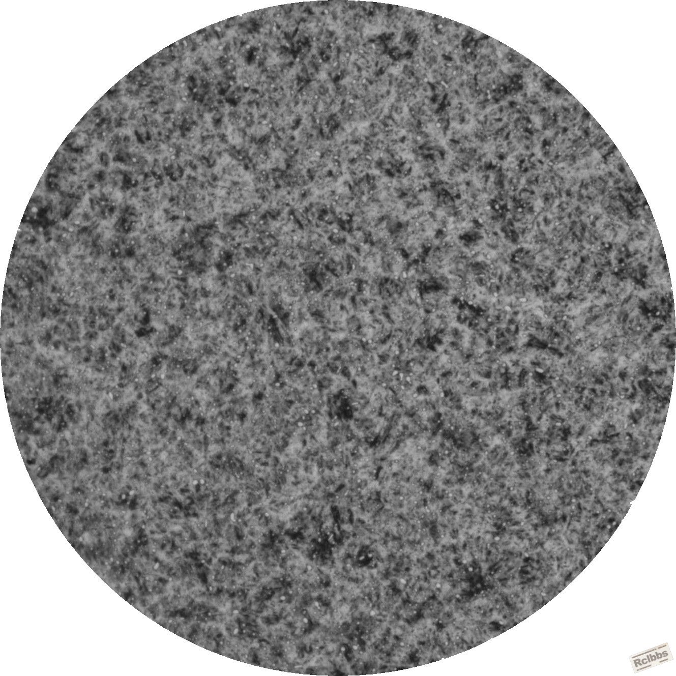

发表于 2011-3-10 14:33:36 | 显示全部楼层
回复 233# MYG
    这几张除了上贝,还有什么组织,大体说下就行。谢谢
发表于 2011-3-10 15:24:17 | 显示全部楼层
回复 1# MYG
    哈哈,练出来了,看立体图,很棒,先用纸或者什么东西隔着眼中间,看到第三张图了后,慢慢移开纸,多试几次就ok了,转移注意力嘛
发表于 2011-3-12 16:23:28 | 显示全部楼层
你们都是看书啊!没有实际操作,图样不是脱碳。

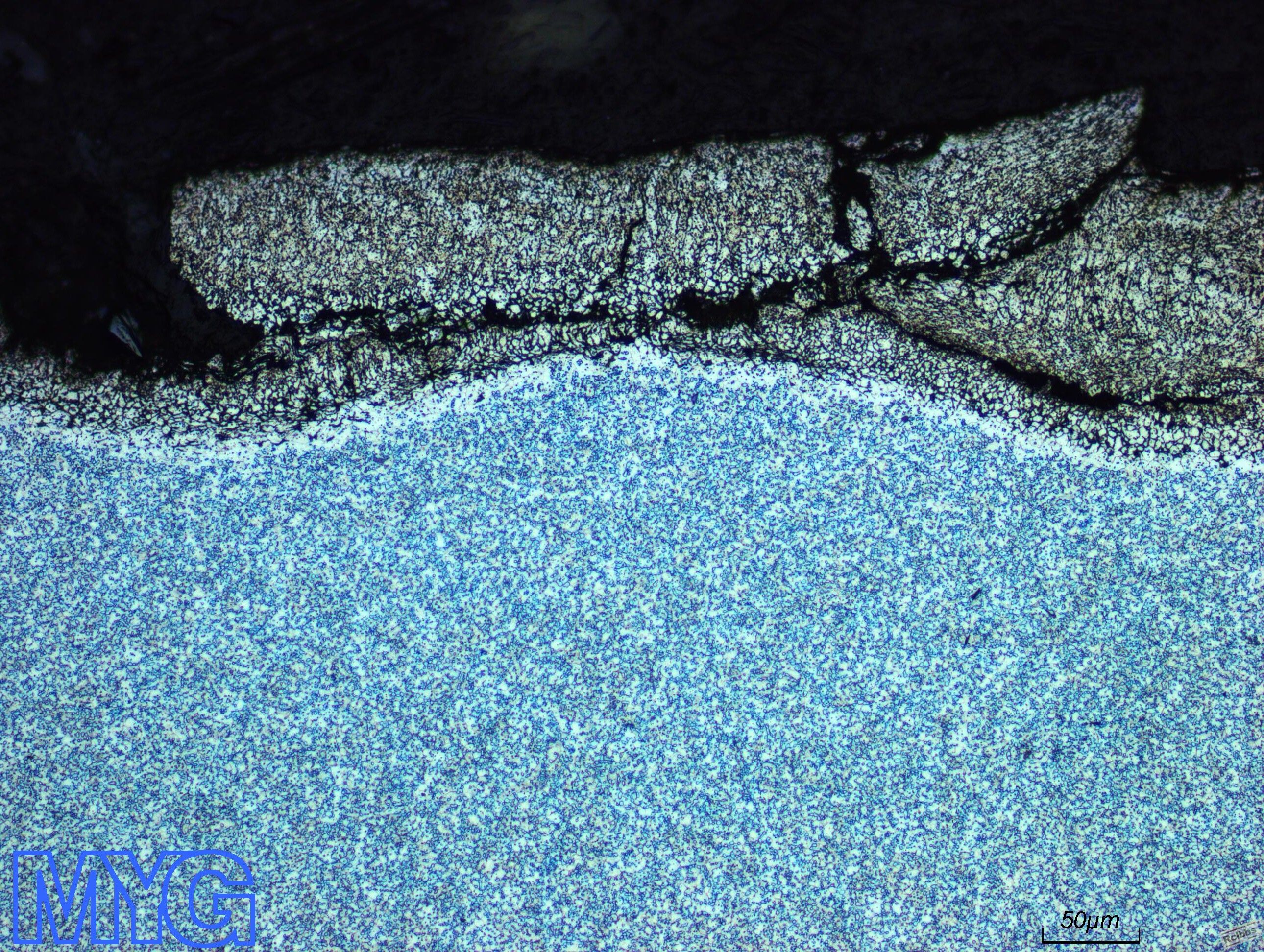

 楼主| 发表于 2011-3-12 21:26:38 | 显示全部楼层

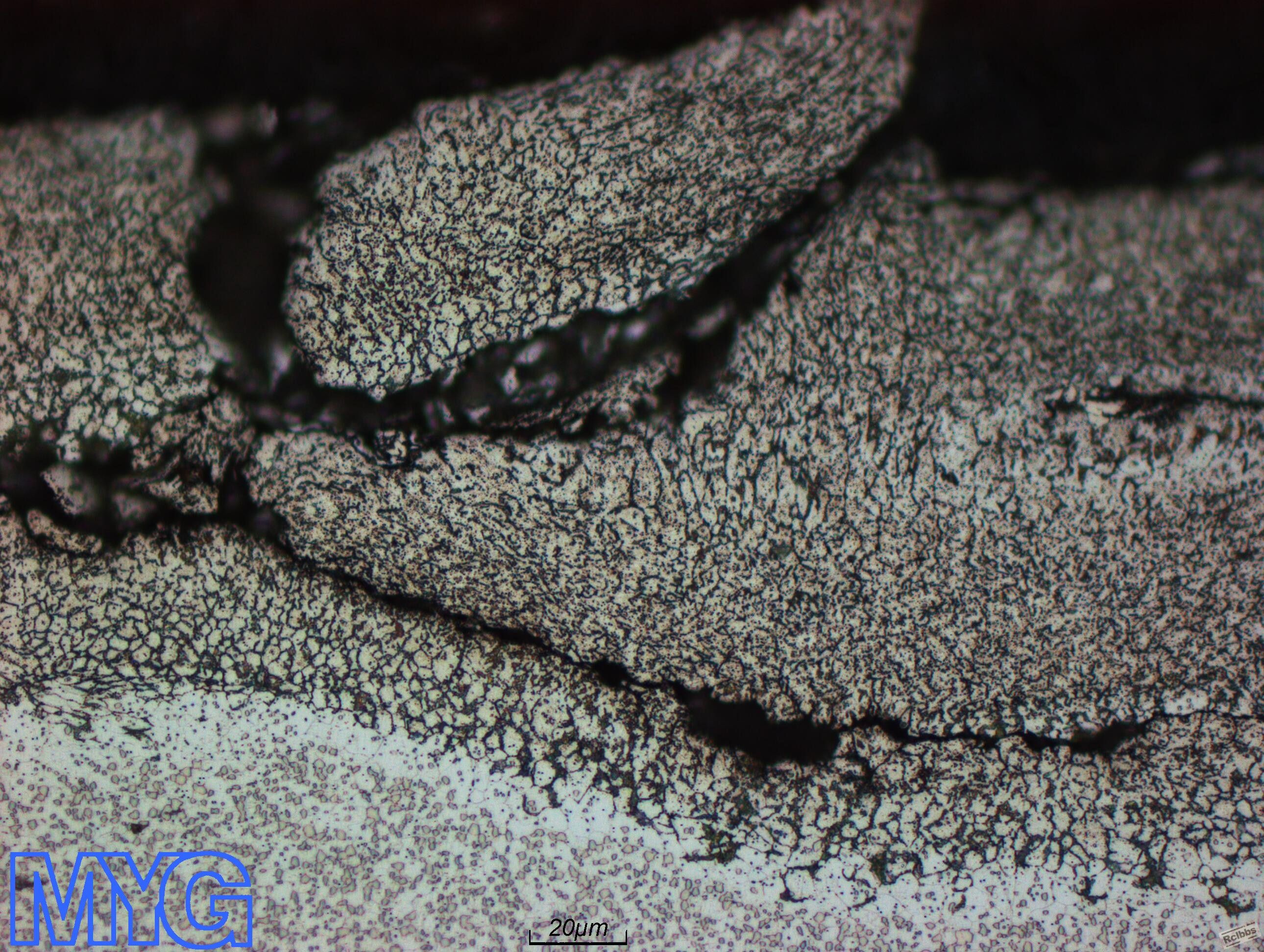

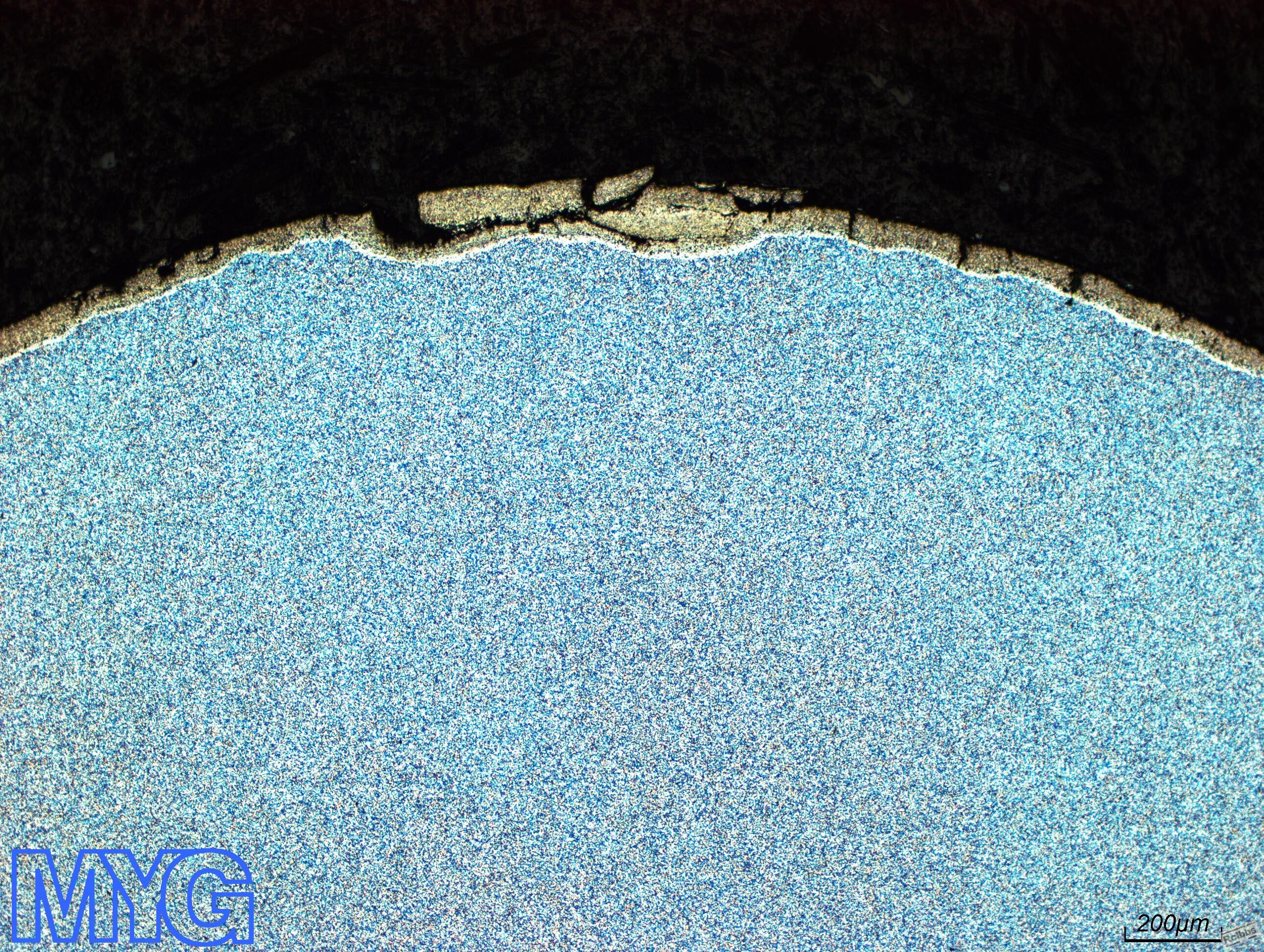

GCr15因球化退火操作不当而产生的表面氧化层
用轴承钢丝冷镦球坯,表面出现剥落。
金相检验发现表面周边存在网络状氧化层,氧化层有碳化物减少现象。
经冷镦氧化层发生碎裂。
基体球化组织有过热现象。
球坯表面裂纹的SEM图像。
能谱分析裂纹内产物主要成分是O,Fe,C,Ca,Ca应是拉丝粉中元素。

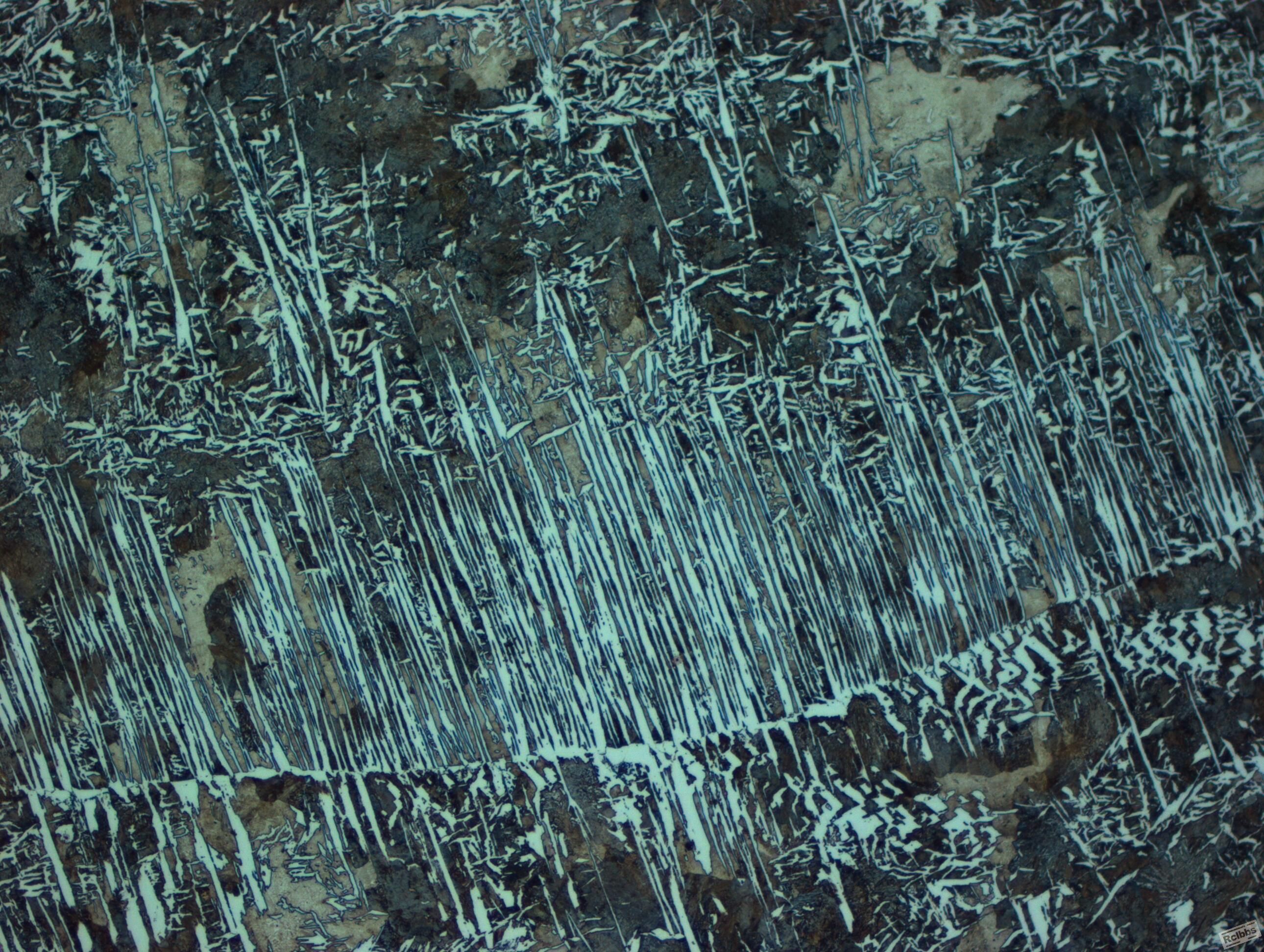

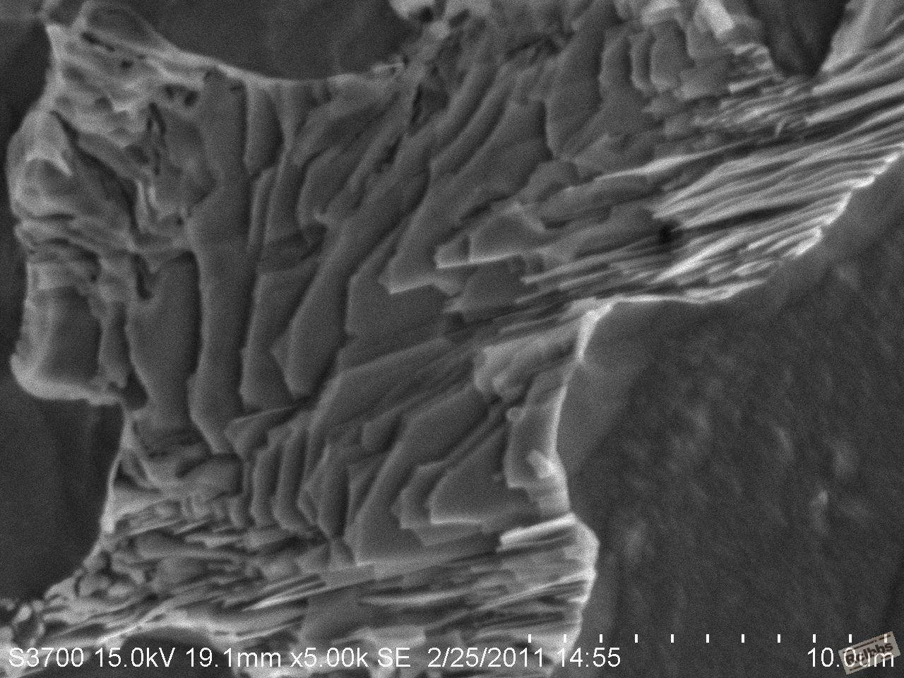

 楼主| 发表于 2011-3-30 14:18:44 | 显示全部楼层
珠光体中的片状渗碳体

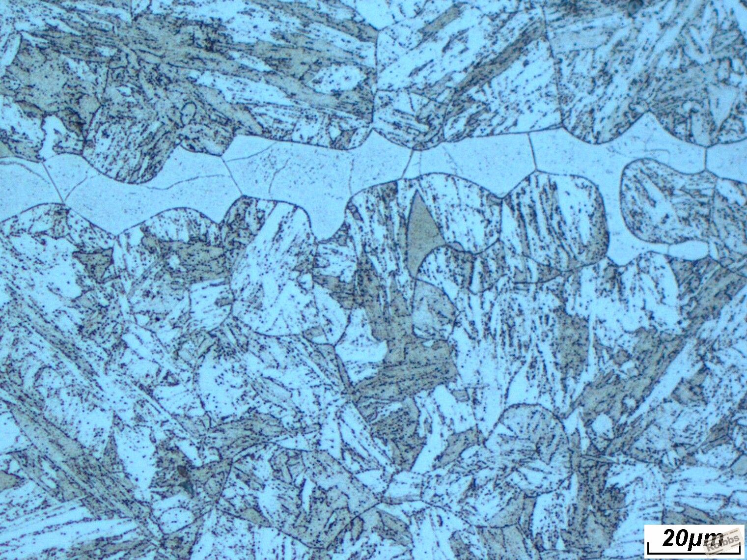

我们的工件渗碳淬火后,硬度上不去,金相看到工件边缘有一些白白的网,打显微硬度400多,往里看到马氏体针粗大,请问我看到的边缘白亮网状会是铁素体吗?或者别的啊/不是很懂望指教,不要见笑

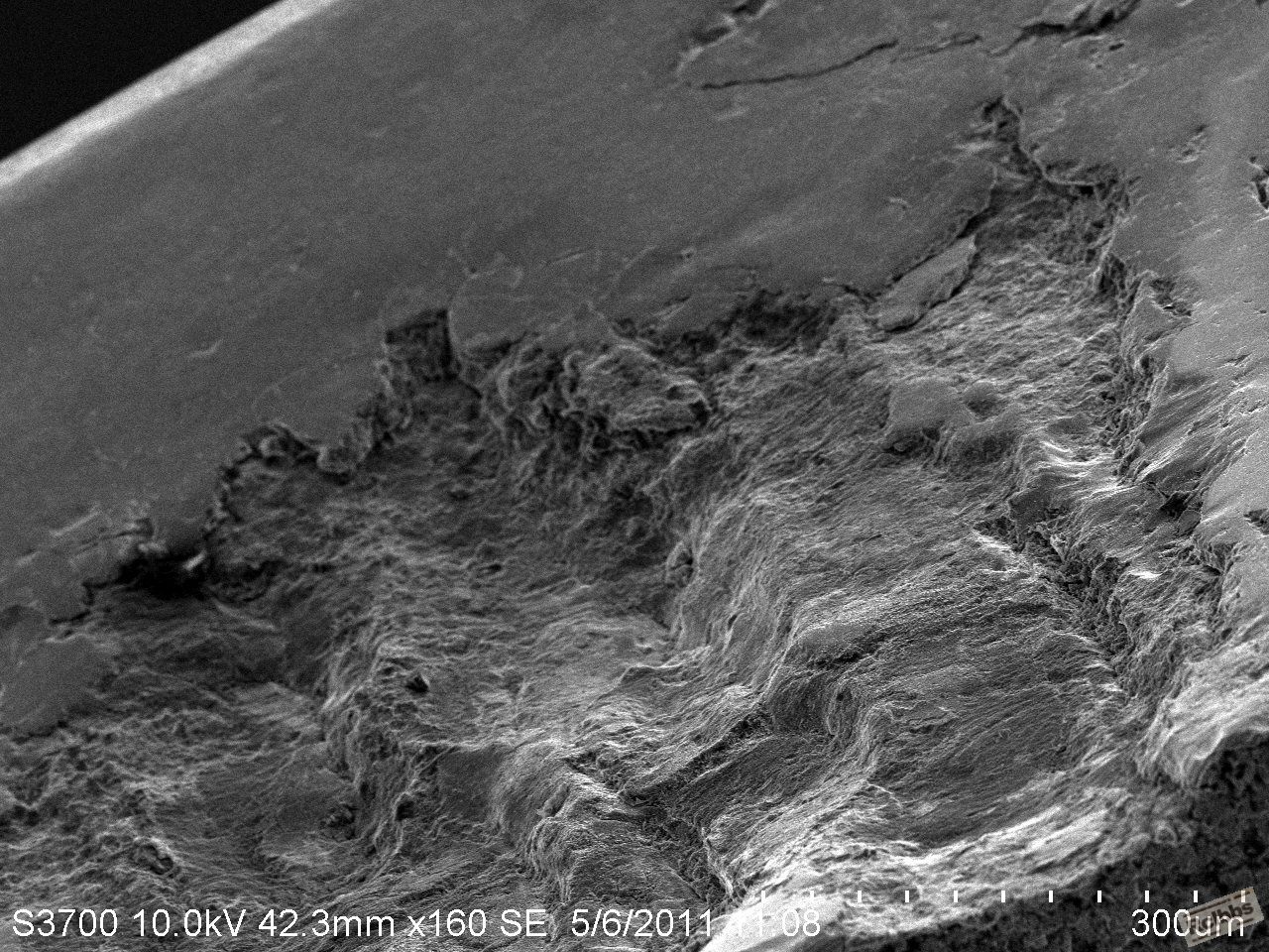

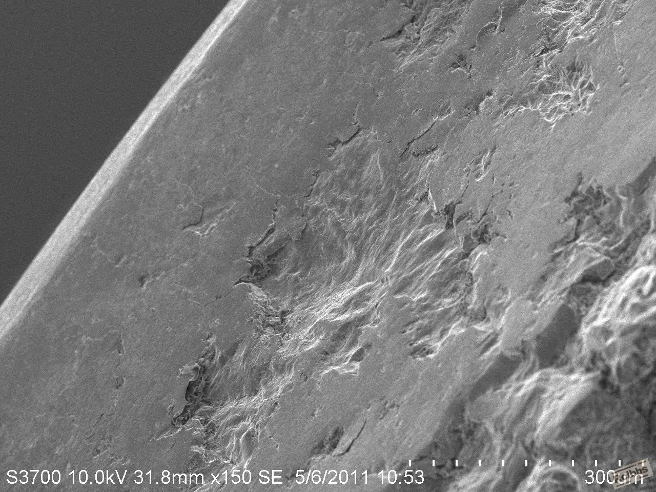

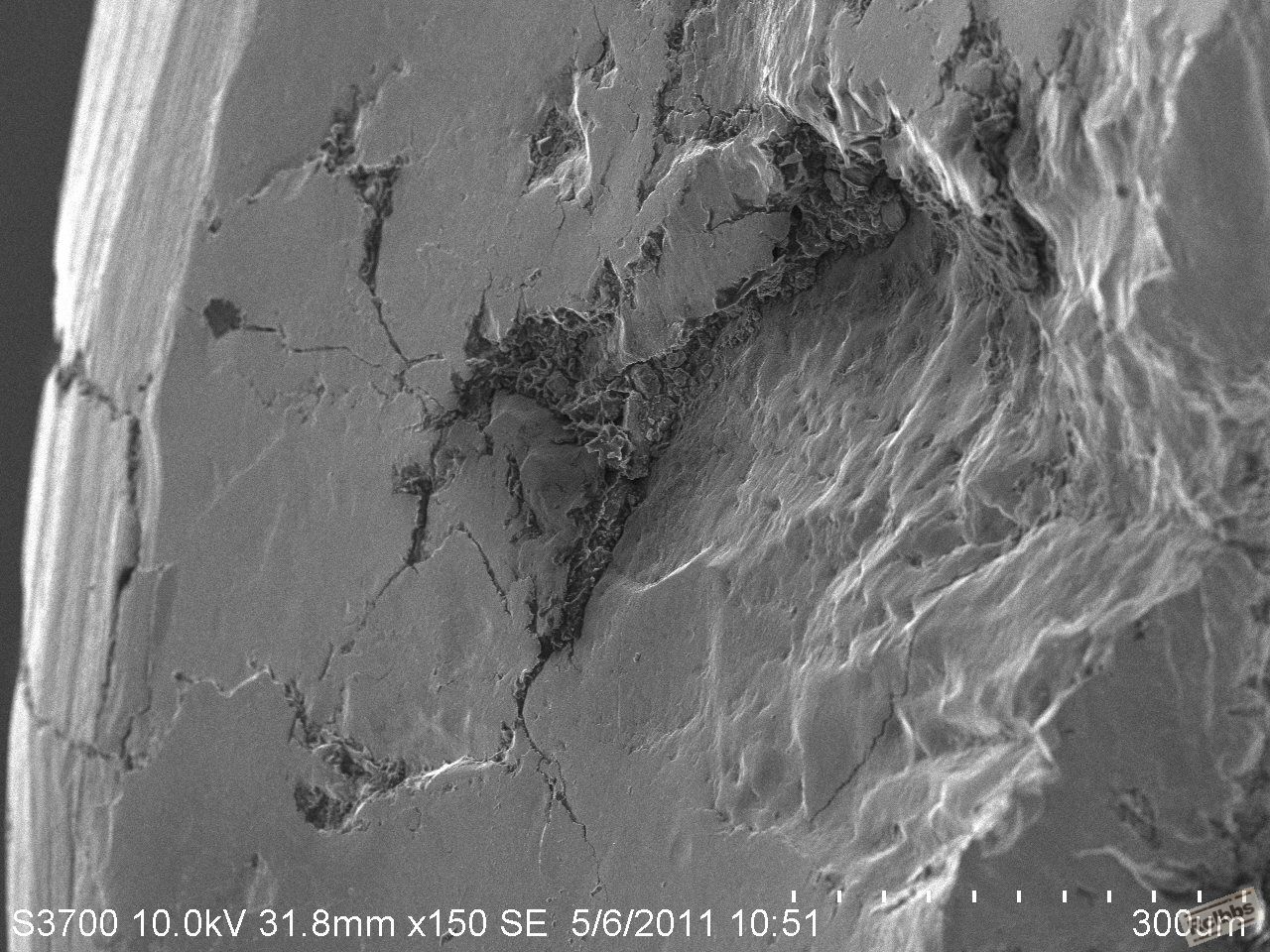

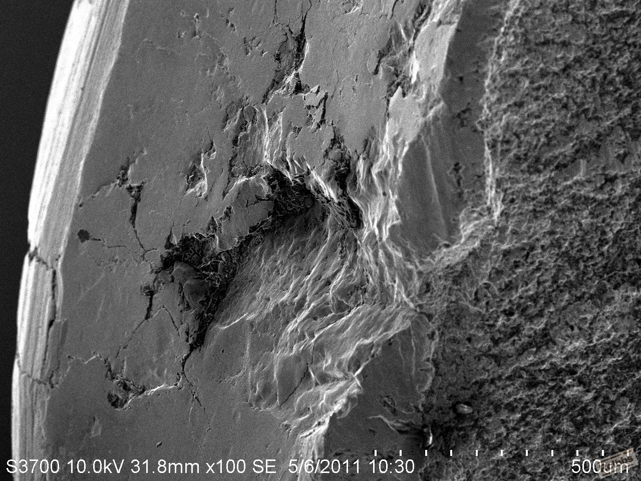

 楼主| 发表于 2011-5-6 12:35:29 | 显示全部楼层
轴承沟道剥落SEM形貌
参与人数 1热处理币 +8 贡献值 +8 收起 理由
秋天的风 + 8 + 8 感谢上传!

 楼主| 发表于 2011-5-10 10:52:47 | 显示全部楼层
回复 259# 197971500
渗碳淬火后,边缘白色网状是铁素体还是渗碳体,我一般根据两个特征来分别:
一、渗碳体是凸起的,铁素体是下凹的;
二、相比较而言,渗碳体线条比铁素体刚挺。
如条件具备,可打显微硬度。

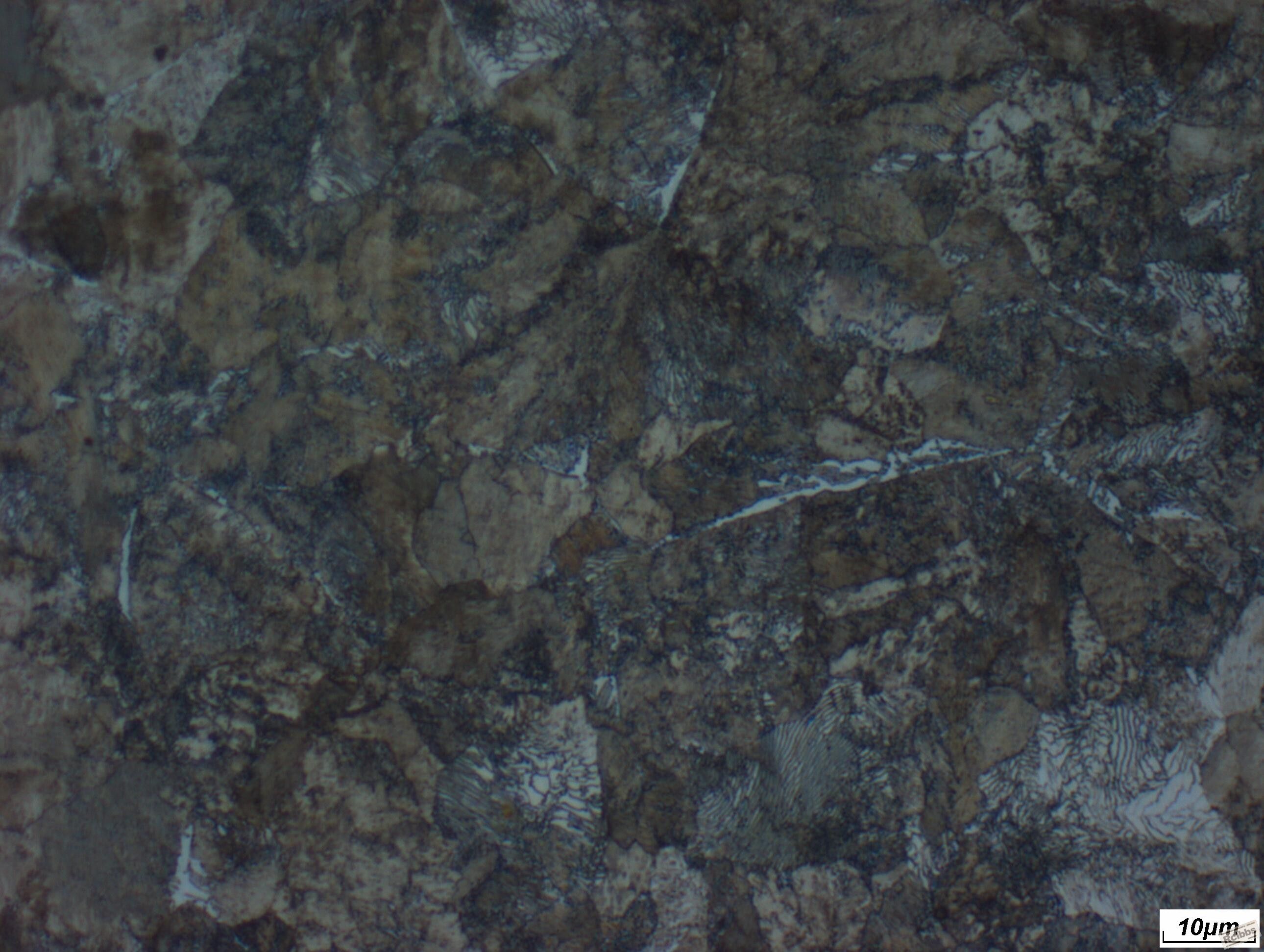

 楼主| 发表于 2011-5-27 16:21:09 | 显示全部楼层

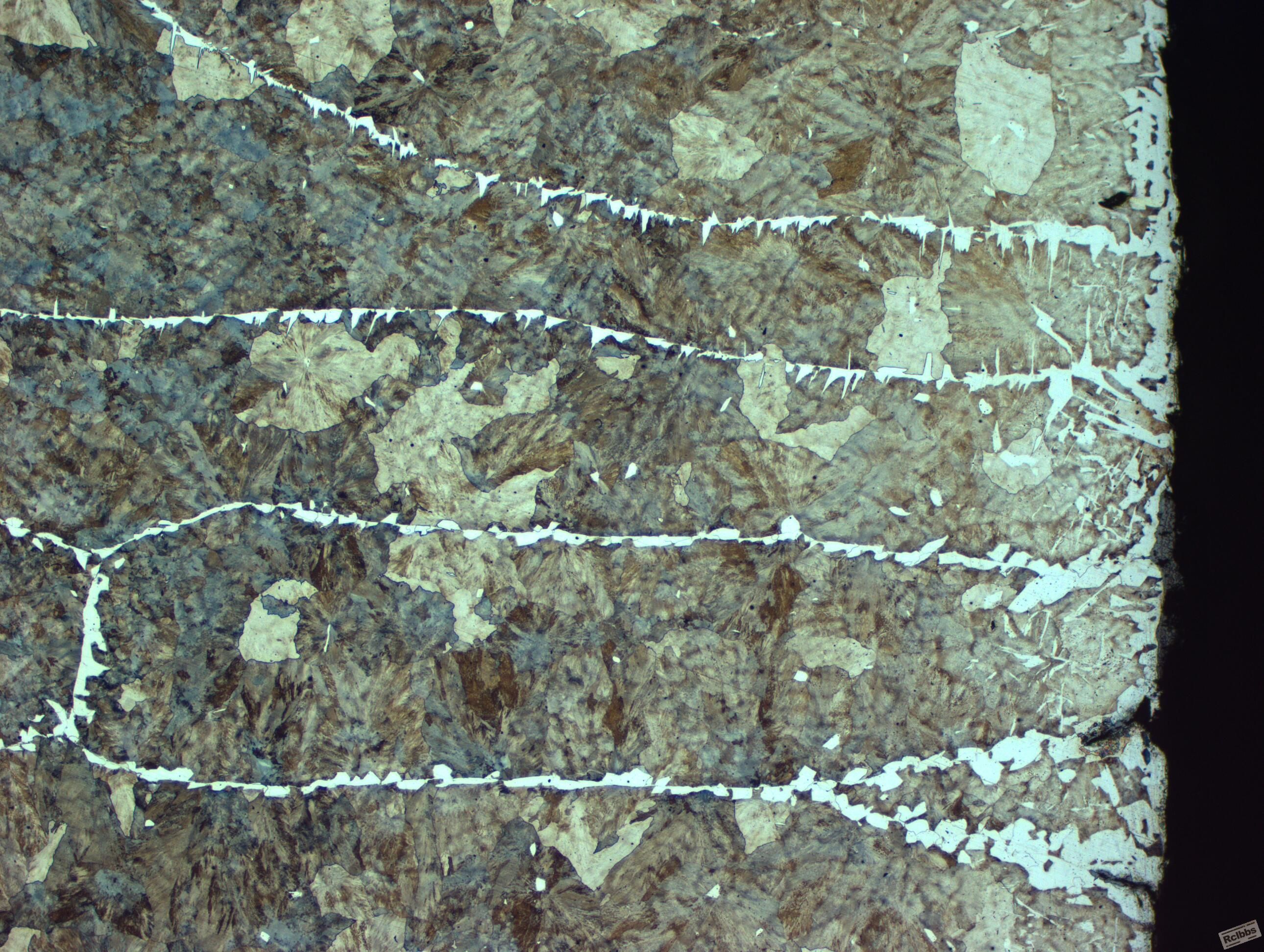

今天刚看到的,连铸坯晶界魏氏组织似上贝氏体

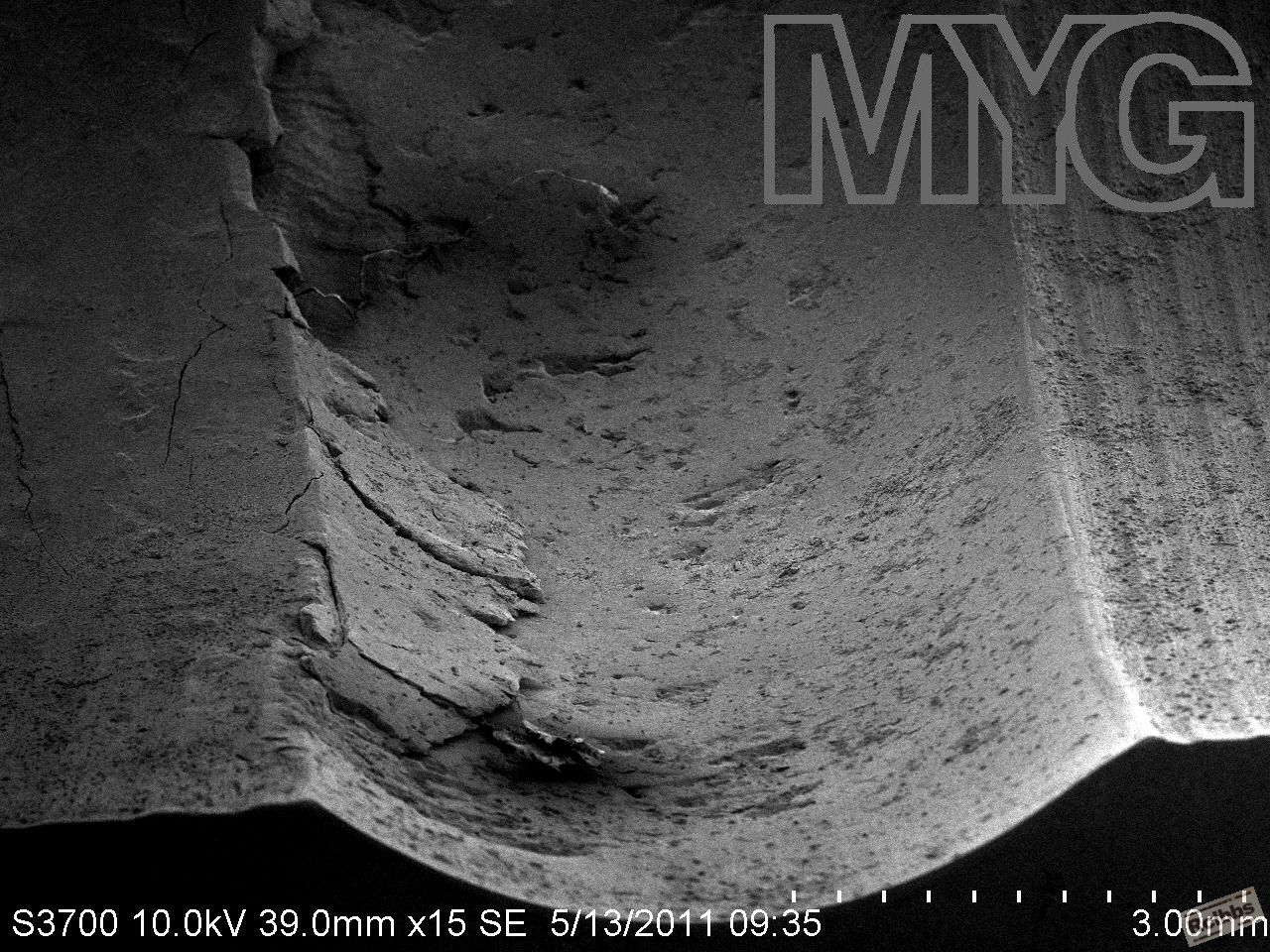

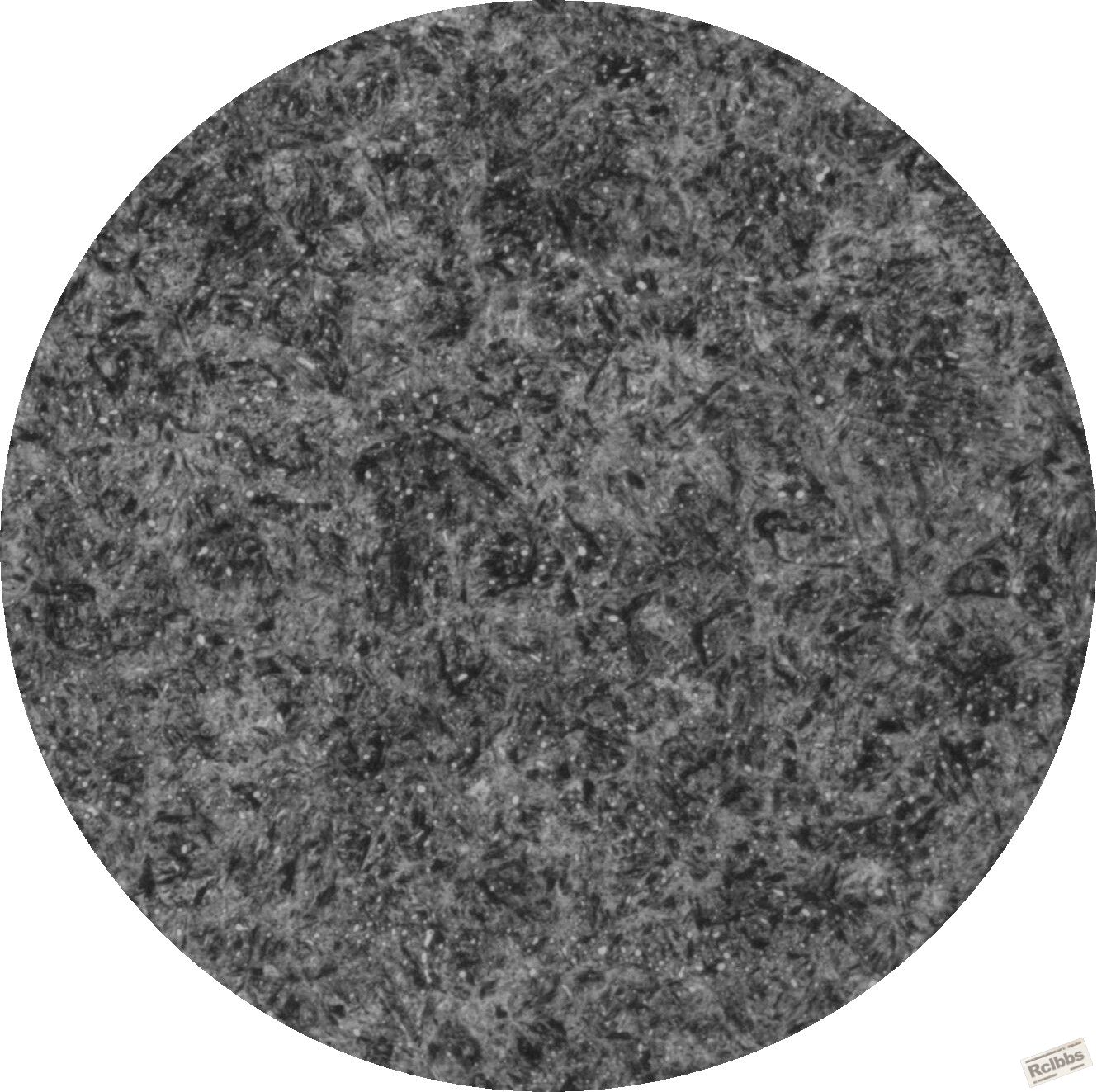

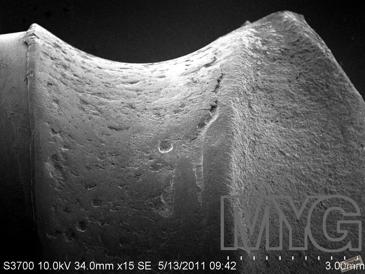

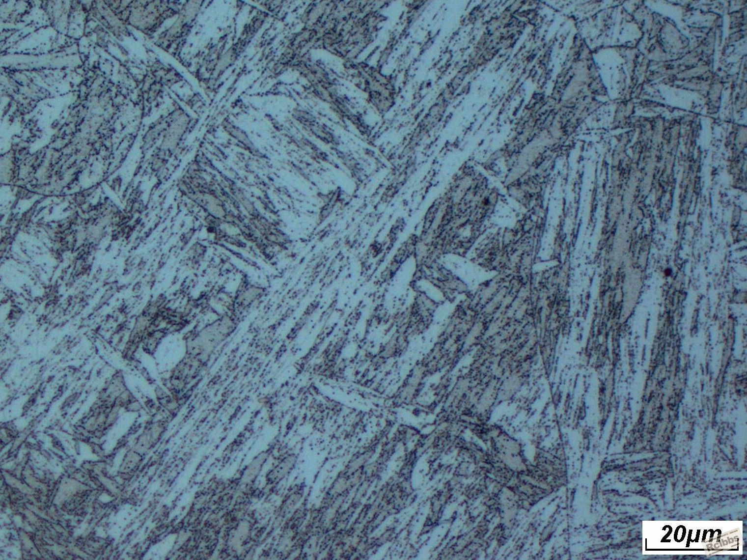

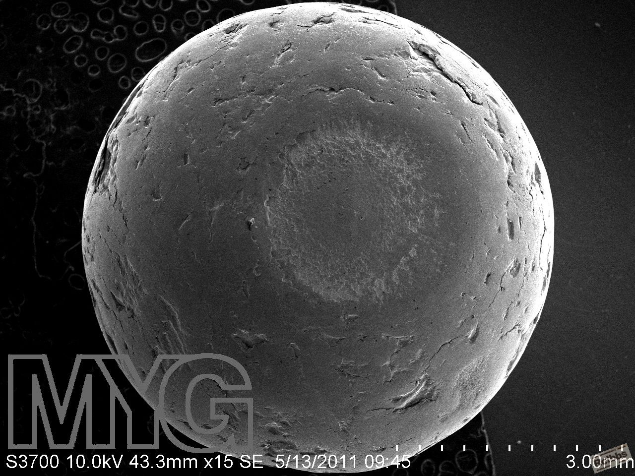

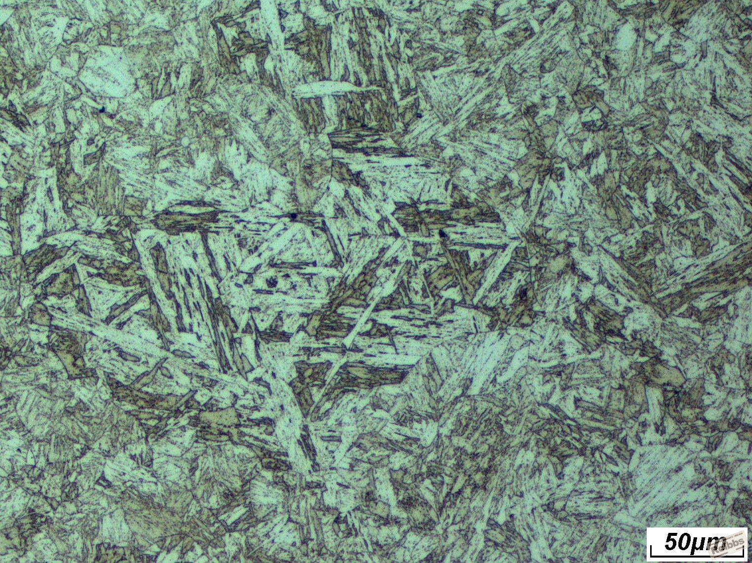

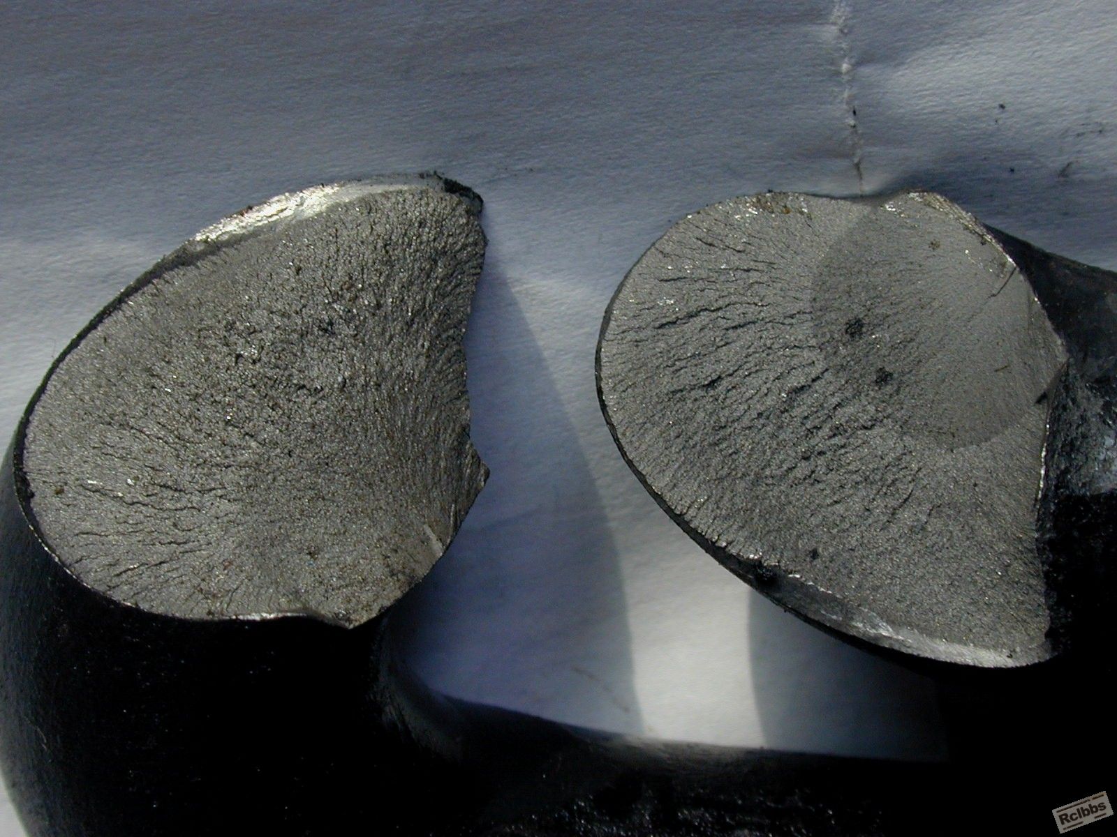

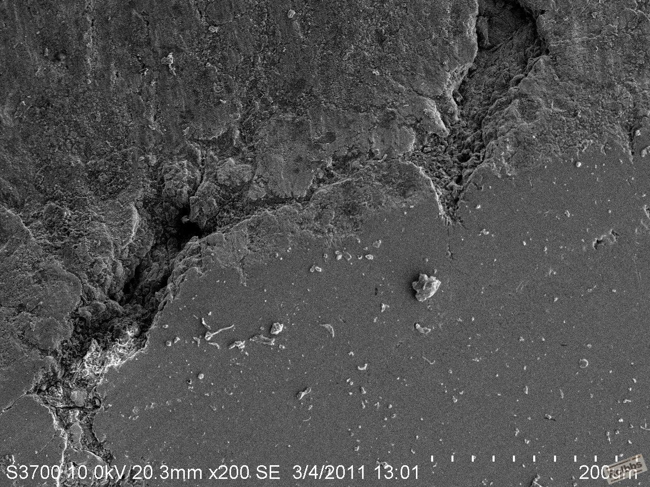

 楼主| 发表于 2011-6-10 20:35:45 | 显示全部楼层
水泵轴断裂
对水泵轴承组件进行金相分析。
轴套沟道、钢球、轴沟道(相当于内套)都存在严重的剥落。
SEM扫描电镜照片
20110513_m003.jpg 轴
20110513_m004.jpg 钢球
轴套
OM光学显微镜照片-淬火马氏体500X
轴套500a.jpg 轴套
钢球500a.jpg 钢球
轴500-1A.JPG 轴
参与人数 1热处理币 +10 贡献值 +10 收起 理由
秋天的风 + 10 + 10 感谢上传!
签到天数: 953 天
 楼主| 发表于 2011-6-23 17:14:19 | 显示全部楼层
268#
水泵轴承组件---轴套沟道、钢球、轴沟道(相当于内套)都存在严重的剥落,就淬火组织而言,轴套是最差的。如果使用无过载现象,轴套淬火加热不足是导致水泵轴承失效的主因。

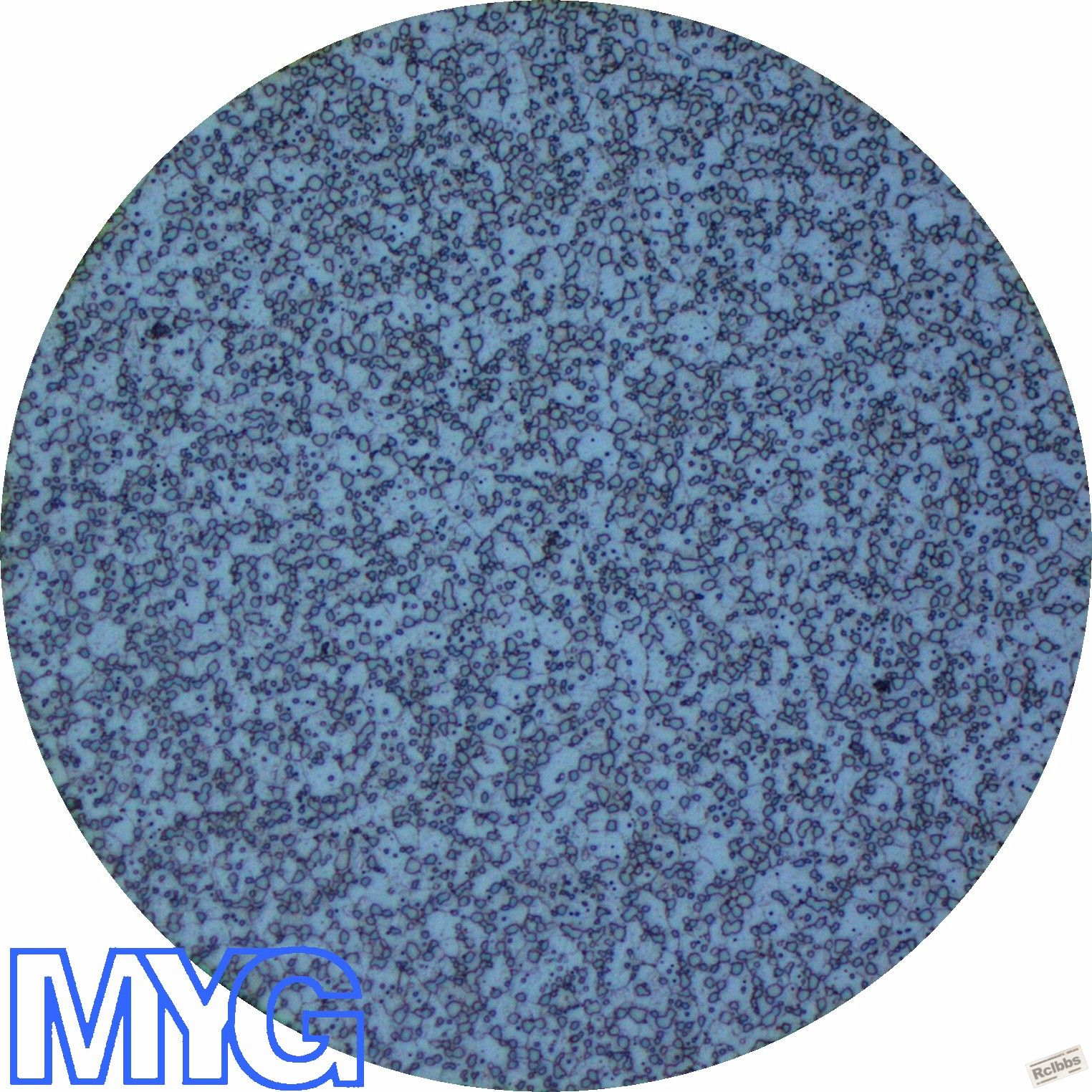

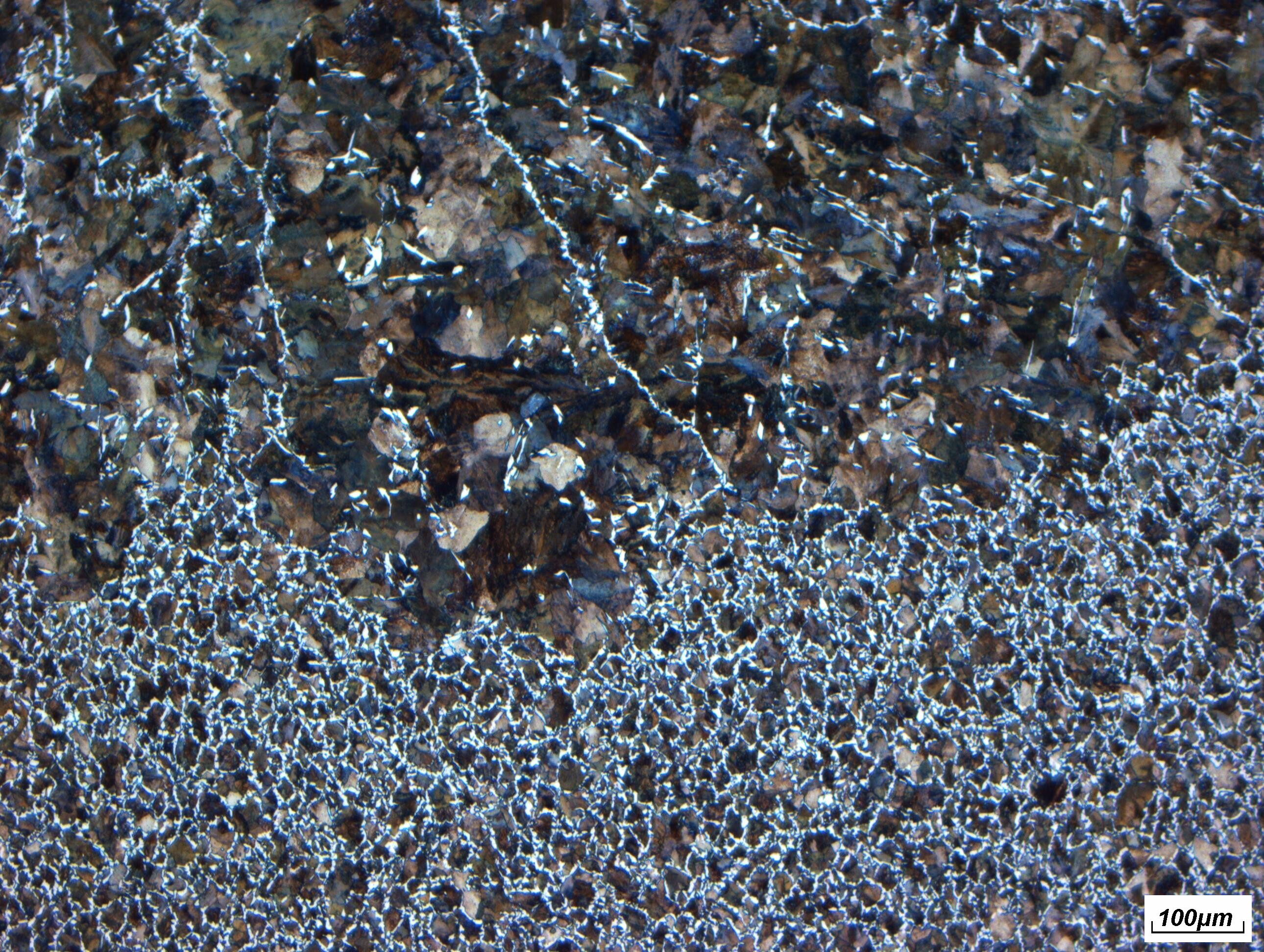

 楼主| 发表于 2011-7-14 18:37:44 | 显示全部楼层
亚共析钢-----严重的混晶
