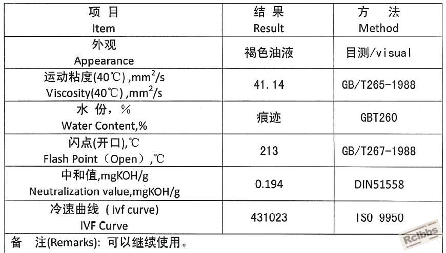

报告出来后,做过产品吗?结果如何?
 楼主| 发表于 2012-11-2 09:27:45 | 显示全部楼层
做实验了,结果和原来一样.
发表于 2012-11-2 10:21:21 | 显示全部楼层
粘度稍微有些提高,但还是要和油的初始值对比,然后闪点绝对正常!
 楼主| 发表于 2012-11-2 13:34:45 | 显示全部楼层
aaron01 发表于 2012-10-30 09:49
德润宝真牛,连个酸值数据都不测,居然就敢下这样的结论,牛啊!
酸值就是中和值.见附件的数值,不知道这个值是不是正常.
签到天数: 220 天
发表于 2012-11-2 14:17:10 | 显示全部楼层
这个酸值还可以,暂时确实没有发生油品老化,不过建议最近加强油品检查,改为每月一次,重点关注粘度。酸值变化趋势。
发表于 2012-11-2 17:10:57 | 显示全部楼层
这个检测报告很不规范。
参与人数 1热处理币 -5 收起 理由
青蛙@思考 -5 灌水嫌疑!
发表于 2012-11-3 15:05:28 | 显示全部楼层
从报告来看。德润宝这款油抗氧化非常好。。
能250℃保温80小时,居然酸值还是0.194??!
至于你们信不信,我反正不太信~
发表于 2012-11-4 14:40:03 | 显示全部楼层
是不是油有问题?一定要控制好
签到天数: 2417 天
发表于 2012-11-5 16:42:04 | 显示全部楼层
应该是不能用了,不要因为舍不得而保证不了今后的淬火质量。另外问一下:这个检测的结果是不是第三方的检测单位检测的。
发表于 2012-11-5 16:58:45 | 显示全部楼层
加热如此温度,由于是封闭油槽,无氧化,只是高温断链,轻质成分多一点,德润宝是路博润催冷剂,没问题,扛得住。冷却性能底部冷速会加快,贵公司干大轴承,没问题,可以正常使用,加热温度降5度即可。我了解,前几天德润宝来人到我这里,放心,没问题。
签到天数: 8 天
发表于 2012-11-5 17:48:25 | 显示全部楼层
实际操作和热处理过程中,会经常的出现这种情况,如一次淬入量过多,多炉次连续淬火,而油的冷却系统跟不上节凑。油温高了,淬透性可能会好点;油温低了,过冷度大,对淬硬性有好处吧,过冷度大。象德润宝,好富顿等淬火油,都有其最佳的使用温度,最好是油温控制系统
发表于 2012-11-6 10:21:50 | 显示全部楼层
楼主,我已讲过,贵公司淬火油可以用,德润宝淬火油是大连石油七厂基础油,加氢脱蜡基础油,不会结蜡,焦化物几乎没有,冷却性能变化不大,放心用!
 楼主| 发表于 2012-11-6 13:19:08 | 显示全部楼层
好的,多谢各位参与.学到不少知识啊.
