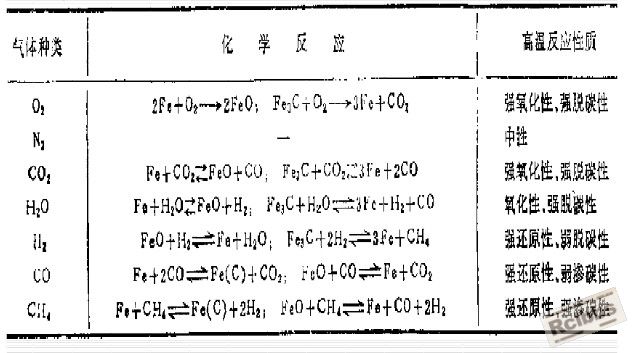

发表于 2012-11-23 13:07:36 | 显示全部楼层
asus229 发表于 2012-11-23 11:28
这些气氛是怎么跟碳元素反应?怎么消耗掉材料的碳元素?
以下反应式,供你学习参考,望记住の。。。。
发表于 2012-11-23 11:28:24 | 显示全部楼层
djh088 发表于 2012-11-22 10:29
脱碳气氛不一定只是氧气的。CO2,H2都是脱碳气氛。。。。
