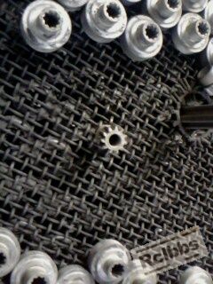

IMG0036A.jpg 都是这样的产品,齿轮做出来都是合格的,就是齿座上面0.9mm下面0.7mm看下是什么问题,装料差不多也是图片那样装的!!!!

 楼主| 发表于 2012-10-30 19:22:42 | 显示全部楼层
aaron01 发表于 2012-10-30 16:39
你最好上传个图,渗碳和淬火冷却都会受零件形状的影响的。
