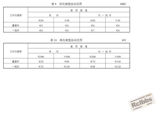

发表于 2013-6-17 16:51:29 | 显示全部楼层
按JB/T9201 -1999的标准,这个硬度波动范围是正常的,见此标准中的下图。
