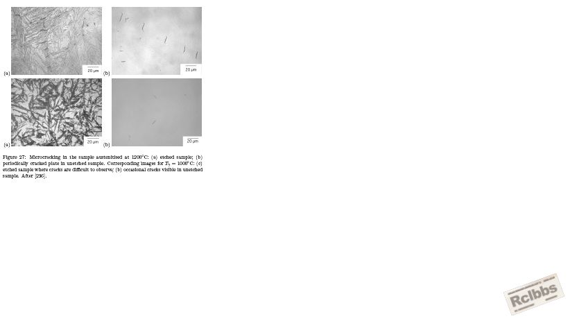

这是外国人的研究结果,我到也没去实验过。
另外,我想热轧状态能得到球状珠光体的话,何必去搞球化退火呢。非平衡状态高回才能得到球状珠光体,而且硬度也很高。

版主的想法是好的,但是穿孔后水淬,钢管基本报废,都是马氏体晶间微裂纹。
为什么这样说?有何高见?我做了小实验没有发现裂纹呀?
