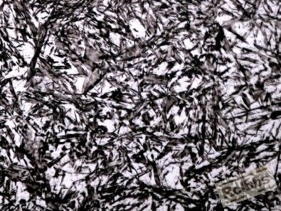

发表于 2012-11-30 14:02:51 | 显示全部楼层
通过这个图片,我怎么自己也模糊了,我看上去是粗马氏体。
这是我以前做的一张,和楼主的应该差不多,请大家分析下这是什么组织。
500倍
500倍

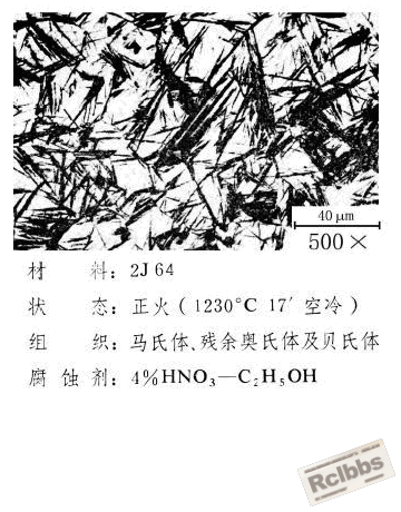

发表于 2012-11-30 10:26:30 | 显示全部楼层
附一张图片,太像了!
过热组织,粗大针M+较多残奥
过热组织,粗大针M+较多残奥

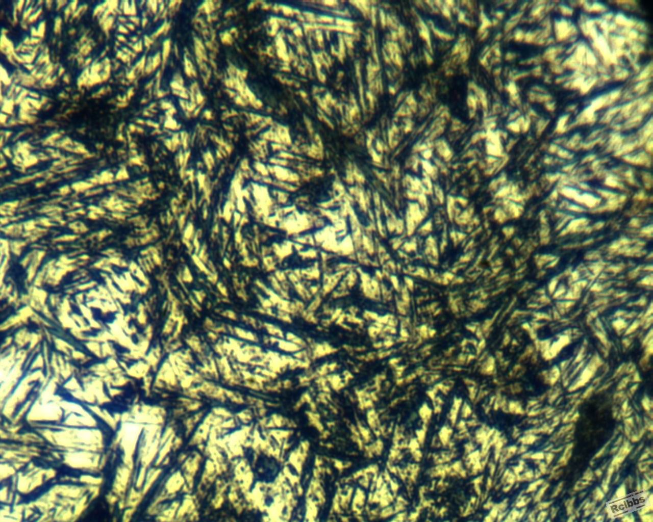

发表于 2012-11-30 10:14:05 | 显示全部楼层
给你们发张照片参考一下,
我感觉是:残余奥氏体+马氏体+下贝氏体
