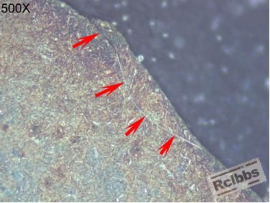

发表于 2013-11-28 16:58:15 | 显示全部楼层
楼主,你们做出来的气门弹簧有没有遇到过这种形貌?这是什么?
签到天数: 24 天
 楼主| 发表于 2013-11-28 17:46:50 | 显示全部楼层
朋友你这是那里找到的,好像是我曾经发的帖子里面的,这是我们的客户给我们的分析样,这个是由于喷丸造成的,经常看到。但是我问过很多人,具体解释没有,说是高应力造成。
