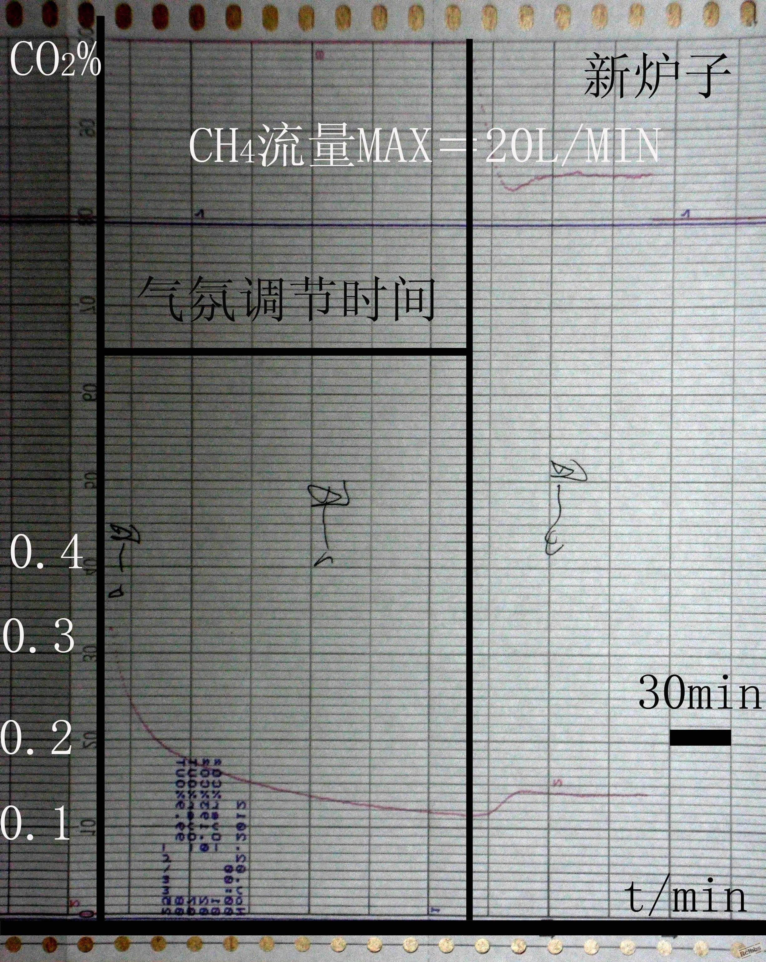

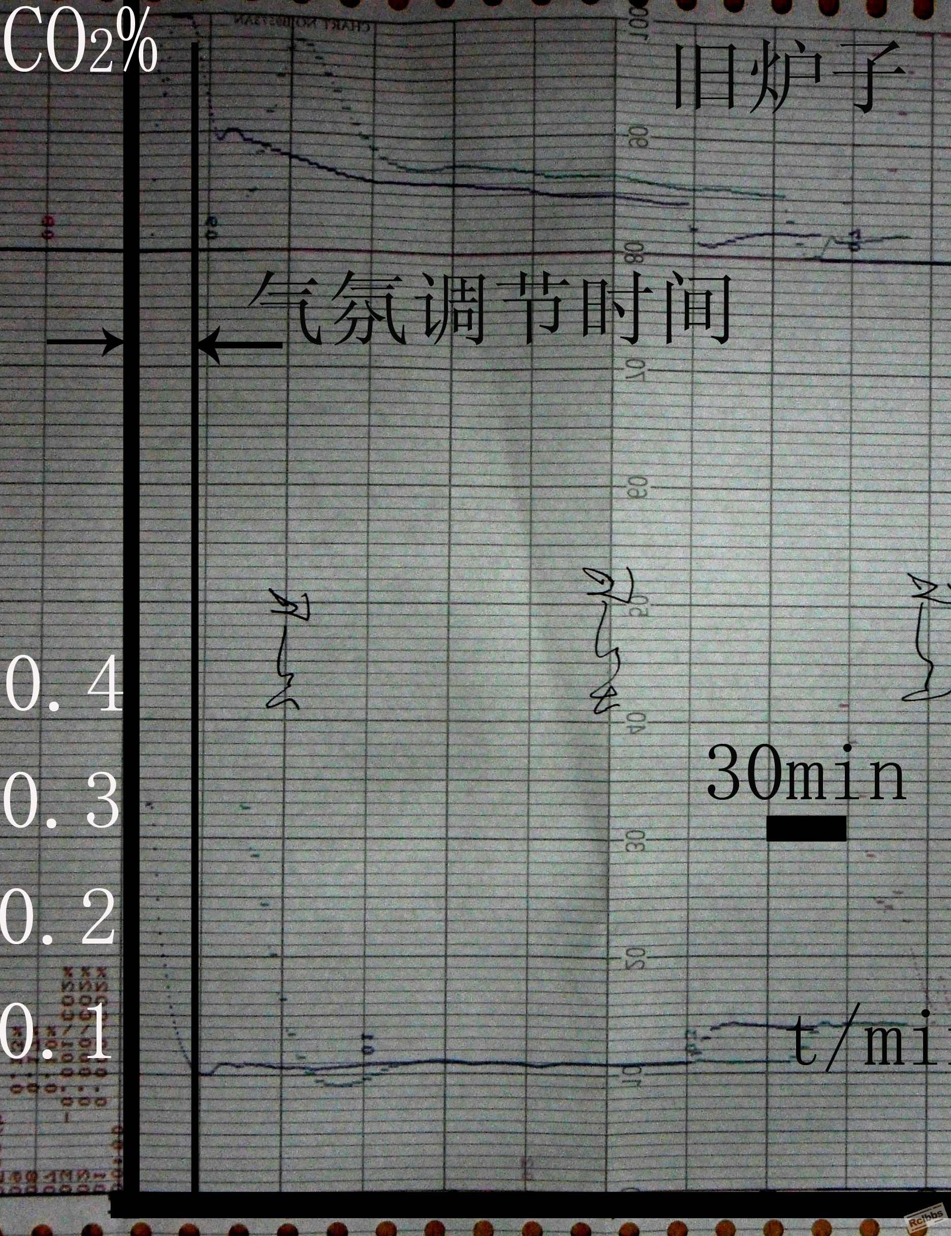

 楼主| 发表于 2012-12-19 14:36:39 | 显示全部楼层
新炉子
新炉子
旧炉子
旧炉子
新炉子气氛调节曲线
新炉子气氛调节曲线
旧炉子气氛调节曲线
旧炉子气氛调节曲线
不好意思 ,才把气氛调节曲线 传上来   渗碳时CO2浓度要求0.11%   扩散时CO2浓度要求0.11%
 楼主| 发表于 2012-12-19 14:37:37 | 显示全部楼层
纠正一下   渗碳时CO2浓度要求0.11%   扩散时CO2浓度要求0.14%
 楼主| 发表于 2012-12-16 22:50:58 | 显示全部楼层
我们用的是日本的CO2分析仪  原装的日本货,我们常校正0点和量程,我向领导汇报了,但是又没有参考得,领导不同意,今天我将取气口多接了根管子,在旧的CO2分析仪上面测量,新旧相差0.01-0.02%,测量问题也被排除了。请问哪里有口碑好点的定碳片啦?

 楼主| 发表于 2012-12-6 23:46:00 | 显示全部楼层
97年引进日本技术,当时就只有两co2分析分析仪,如今领导不重视,并且老观念做怪,所以这回买炉子时,就只用了co2你好分析分析仪

发表于 2012-12-6 18:46:10 | 显示全部楼层
奇怪了 ,你们的设备没用氧探头?气体分析仪只分析CO2一种组分吗。分析CO(一氧化碳)不?

发表于 2014-2-10 19:32:24 | 显示全部楼层
你们是不是用的HORIBA的分析仪,那个取气口的管子需要更换,管子里面积碳严重,会影响测量。你可以试下在处理时打开取气口,注意安全,用铁棒清理下,然后观察CO2值是不是会马上下降。下降后又回升的话说明取气管有问题。
