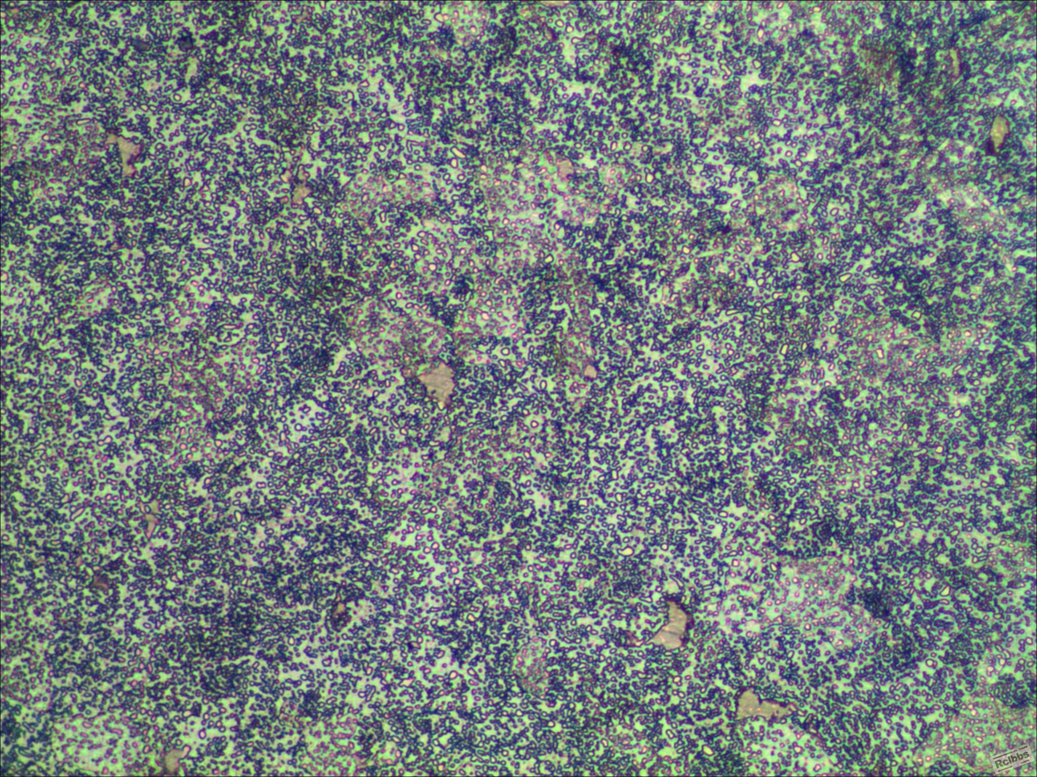

[求助] GCr15球化退火组织中块状物
发表于 2012-12-31 11:24:07 | 显示全部楼层
GCr15钢,淬火要用840度左右,这个是球化退火组织,有可能是氮的夹杂物,小钢厂冶炼的轴承钢中比较常见

 楼主| 发表于 2012-12-31 11:09:05 | 显示全部楼层
我想知道这个叫什么  是什么结构
基本解  看看你是怎么理解的

 楼主| 发表于 2013-1-4 11:42:19 | 显示全部楼层
热处理老宋 发表于 2013-1-3 10:51
小姜,你用酒精灯烧一下,再抛光看一下,将结果告诉我。
定下来了 属于马氏体一类

 楼主| 发表于 2013-1-4 11:44:03 | 显示全部楼层
这个块状物是由于 热处理的 温度过低 然后冷却 形成的!
属于马氏体一类

发表于 2012-12-31 09:40:54 | 显示全部楼层
这种金相组织很符合此种不正常工艺,采取840℃油淬,就会呈现正常组织。

发表于 2012-12-30 19:27:28 | 显示全部楼层
小~啊傻 发表于 2012-12-29 07:35
为什么深腐蚀的时候会隐约可见圆的渗碳体呢?不知道为什么啊?可这个是GCr15钢中的 !我后来以为是不是这 ...
因为球状碳化物在750,一般不会溶解,但是在这个温度片状P是会发生溶解,因为它在AC1以上。溶解后,单独的这个东西,叫它有一定浓度的F,应该不会错。
发表于 2012-12-30 21:18:43 | 显示全部楼层
个人看法,1、请楼主参考18楼,23楼意见基础,
          2、还有一个意见呢根据我查询有关的资料,觉得和《金属材料金相图谱》中GCr15材料中退火组织类似,但从楼主图片看基体组织球化组织还是可以的,块状物呈菱角形会不会是楼主材料经过反复多次修复退火引起碳化物急剧长大的碳化物呢,可以在这个块状物上打个显微硬度查验硬度值

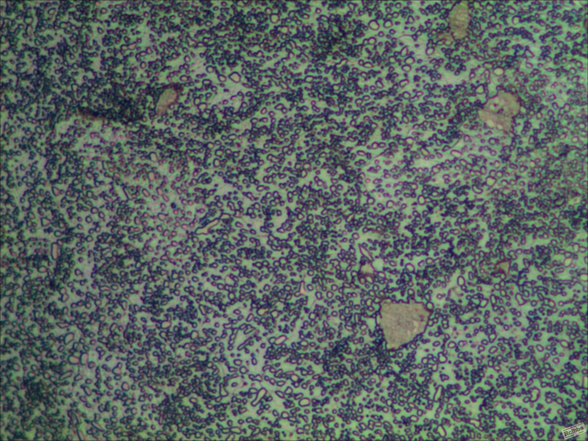

发表于 2012-12-29 14:36:56 | 显示全部楼层
上面一张照片应当是夹杂物,形态和颜色都可以解释,下面一张有几个小块的,颜色相同的也可以解释为夹杂物,但中上部分有几个略有黄色,但有几个小白点,疑似颗粒状碳化物,就不好解释了。夹杂物的可能性大。
发表于 2012-12-26 23:15:47 | 显示全部楼层
这不是液析,您不要浸蚀看一下抛光态有没有。
发表于 2012-12-29 20:10:30 | 显示全部楼层
如果有条件做一下能谱就知道是什么了。

 楼主| 发表于 2012-12-26 17:15:07 | 显示全部楼层
maike 发表于 2012-12-26 16:35
是不时制样的时候,有脏东西,或者水渍。你可以记住位置,在重新腐蚀一下,看一下是否还在!
钢种 没有错 是GCr15
腐蚀液 换过  试样重新制过  位置还有的
能不能是热处理的异常组织呢  这个是隔圈  之前750℃ 没淬上火  后来用780℃返工  的然后油冷
能否是受这个影响

发表于 2012-12-27 08:10:05 | 显示全部楼层
小~啊傻 发表于 2012-12-27 07:41
这个问题首先确定钢种没有问题是GCr15;
试样操作没有问题,已经N次的验证,不明块状仍然存在!
确定是热处 ...
那你先说一下这个东西是如何让产生的?呵呵。
我还是那个观点,块状物下面的碳化物清晰可见。

 楼主| 发表于 2012-12-26 16:12:28 | 显示全部楼层
maike 发表于 2012-12-26 16:05
???????图片呢???????
来了            试样重复3次  还是有

发表于 2012-12-26 16:04:04 | 显示全部楼层 |阅读模式
capture169_副本.jpg capture168_副本.jpg 看看是不是液析  2是500倍  1是1000倍的

 楼主| 发表于 2012-12-29 07:35:21 | 显示全部楼层
重庆热处理协会 发表于 2012-12-28 21:34
不有命名了,它就是具有一定饱和浓度的铁素体。
为什么深腐蚀的时候会隐约可见圆的渗碳体呢?不知道为什么啊?可这个是GCr15钢中的 !我后来以为是不是这个温度低  冷速有慢了一点 假设说如果从新在做一次 我改用水冷 是不是就会好分了一些呢?
  为是会是铁素体而不是渗碳体呢?

发表于 2012-12-28 20:29:22 | 显示全部楼层
楼主的球化退火温度有些低,碳化物呈细点状,淬火温度应选择低一些,至于楼主说的浅黄色异物 个人愚见应该是MnS夹杂物,

 楼主| 发表于 2012-12-28 21:24:06 来自手机 | 显示全部楼层
这个家伙今天做了返修处理 处理后的组织都正常了   23楼的朋友说得有点道理 试样结果元旦后就能出来

发表于 2012-12-28 21:34:19 | 显示全部楼层
发表于 2012-12-28 18:07:21 | 显示全部楼层
楼主如果有显微硬度计的话,打一下那个块的硬度就知道了,如果是碳化物硬度比较高,我猜测是聚集碳化物(Cr的碳化物或合金渗碳体),是结晶偏析经锻造后冷却过慢所造成的,由于是猜测,仅供参考。
