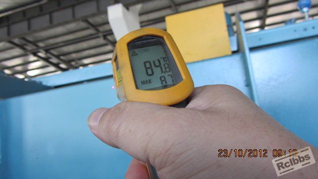

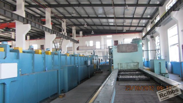

好的,真应该将这样制造厂家公布一下,让大家选设备时一定选对厂家,已经选的要时刻小心,安装时盯紧一点,警钟常鸣!看一看,设备外形,标识即知!
设备外形,仿的可以!
设备外形,仿的可以!
表面温度低点。
表面温度低点。

表面温度高了,工人在车间也暖和了

发表于 2013-1-7 10:40:30 | 显示全部楼层
申兴一 发表于 2013-1-7 10:37
表面温度高了,工人在车间也暖和了
要是夏天可就糟糕了,冬天可以烤地瓜,夏天可以洗桑拿。

现在很多做设备的厂家已经进入了误区,低温炉采用散棉做炉衬,里外都用钢板封住,反正看不见,这样的炉衬只能用于时效一类的炉型,温度低于200℃的,对于200℃以上的炉温,还得采用针刺毯,因为加热元件的温度基本都在600℃以上(炉温在300℃左右时)。

即使炉温超过200度,只要在500度以下,我们都建议采用热风循环加热方式。因此辐射管的温度对炉壁温度影响很小。

为什么使用三个月后出现,是不是工件残留物将保温材料浸透了。

不知道,作假高就高在这,看来作假在热处理电炉行业大有人在。

我看图上的纤维很白,不像是岩棉(岩棉为黄色,多作建材使用),没见过实物,不好下定论。依后生愚见,还有可能是纤维毯容比不够,比如说达到每立方128、180、220kg。楼主拆壳的时候是不是上部是空的?棉都积压在下部了?如果是的话,就是容比不够,再塞点棉就行了,你这个温度塞128就行了
