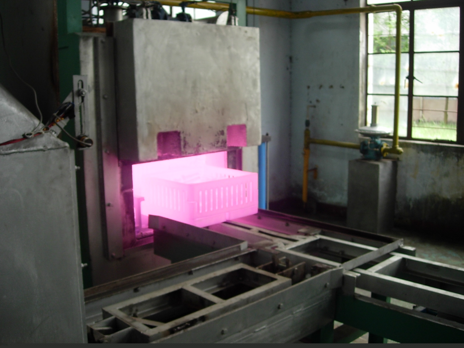

发表于 2007-10-6 13:22:59 | 显示全部楼层
滴注式气体渗碳氮化炉自动线
滴注式气体渗碳氮化炉自动线
产家:江苏盐城丰东
优点:生产效率比箱式炉高,实现高温气氛保护连续淬火,工人劳动强度低,水淬油淬可选,智能化程度高,安全 系数高,售后服务较好.
缺点:料盘易变形断裂,工件变形较大,存在一定的质量隐患.
