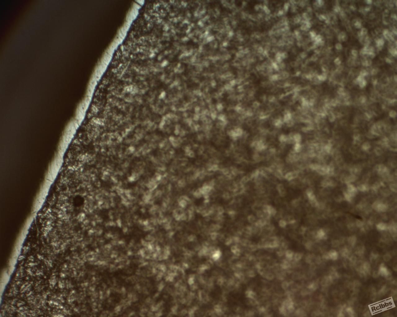

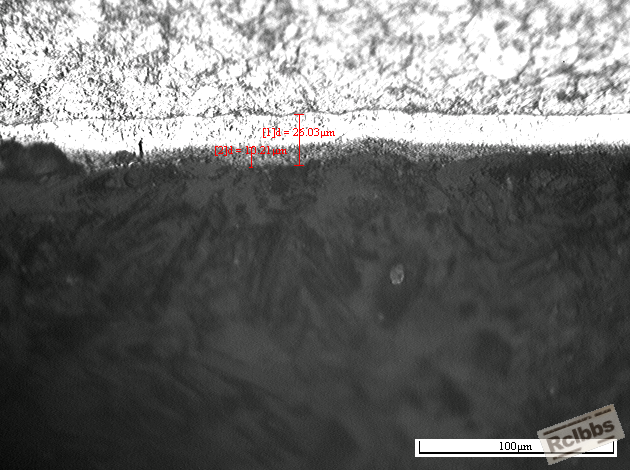

yankely 发表于 2013-5-6 14:40
厂家发过来的金相组织
签到天数: 26 天

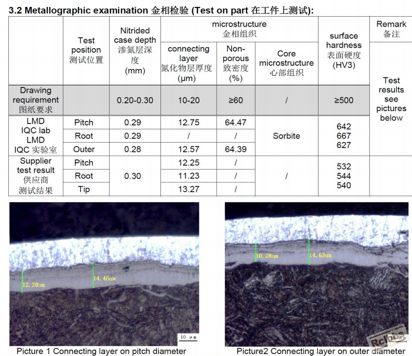

 楼主| 发表于 2013-5-7 08:21:58 | 显示全部楼层
孤鸿踏雪 发表于 2013-5-6 16:22
这个致密部分都能判为78.4%(1-21.6%),那我这个要怎么判?顾客评定的致密层厚是否合理?
我方致密度是按无孔区占氮化物层的百分比计算的(参照标准是HB5022-94),不知是否合适?
与加工方检测差异大时都请第三方进行验证的。
发表于 2013-5-7 09:17:25 | 显示全部楼层
bwg11 发表于 2013-5-6 23:28
看一下这张怎么样?
      这个试样制作粗糙,图片也很模糊,很难做出准确判断。
发表于 2013-5-7 09:40:00 | 显示全部楼层
与加工方检测差 ...
     惭愧,我没有HB5022-94这个标准,我做的不是航空件,我做的是外资企业(出口)产品,我那些检测报告都是外资企业剖切产品实物检测的。我这里有顾客提供的

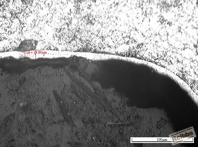

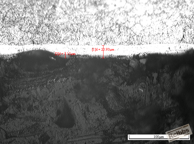

发表于 2013-5-7 09:41:36 | 显示全部楼层
与加工方检测差 ...
再看看我司自剖检的白亮层

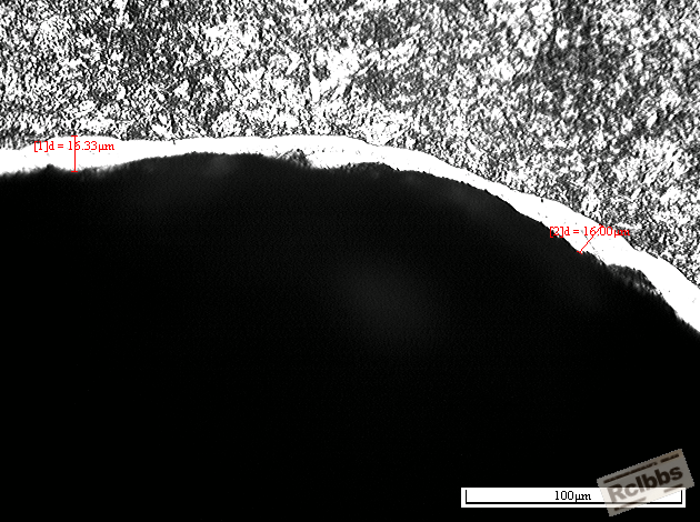

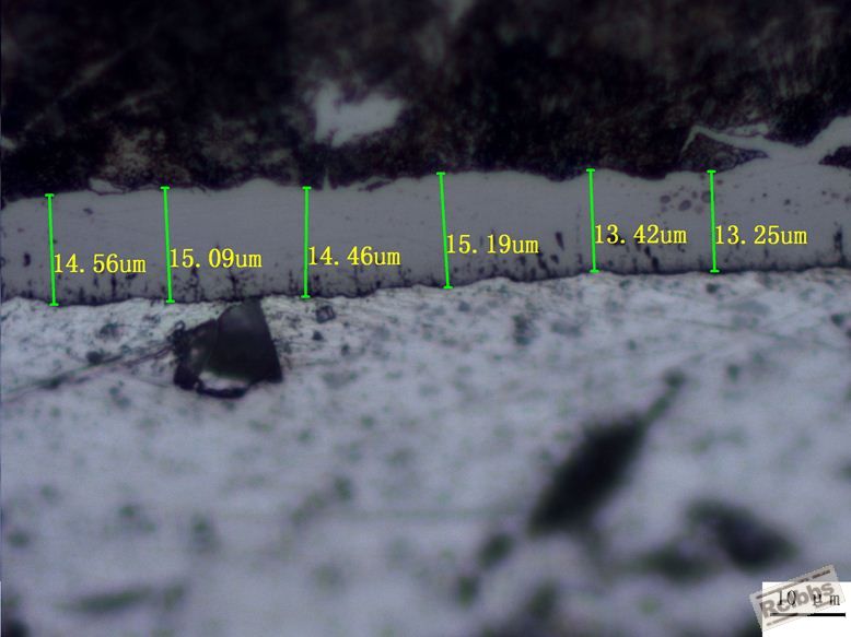

发表于 2013-5-7 09:42:13 | 显示全部楼层
另一齿根白亮层
签到天数: 26 天
 楼主| 发表于 2013-5-7 10:48:06 | 显示全部楼层
孤鸿踏雪 发表于 2013-5-7 09:42
另一齿根白亮层
从图示看,检测方法及评定标准基本一致。还有我们这几项产品也是给外资企业做的,准备国产化,但热处理技术要求按国外。

 楼主| 发表于 2013-5-7 10:50:34 | 显示全部楼层
孤鸿踏雪 发表于 2013-5-7 09:40
惭愧,我没有HB5022-94这个标准,我做的不是航空件,我做的是外资企业(出口)产品,我那些检测报告 ...
致密度大概在65%左右,化合物层还算均匀。

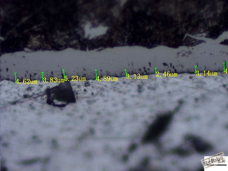

发表于 2013-5-8 08:57:50 | 显示全部楼层
不错,我处的显微镜不好,只能拍出此种效果。但在目镜里看还可以,一拍出来就不清楚了。
