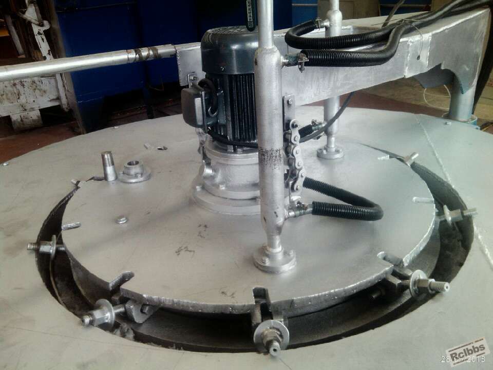

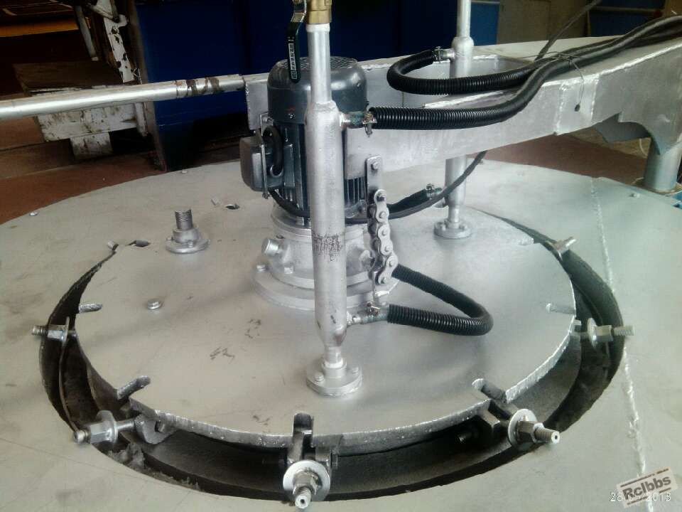

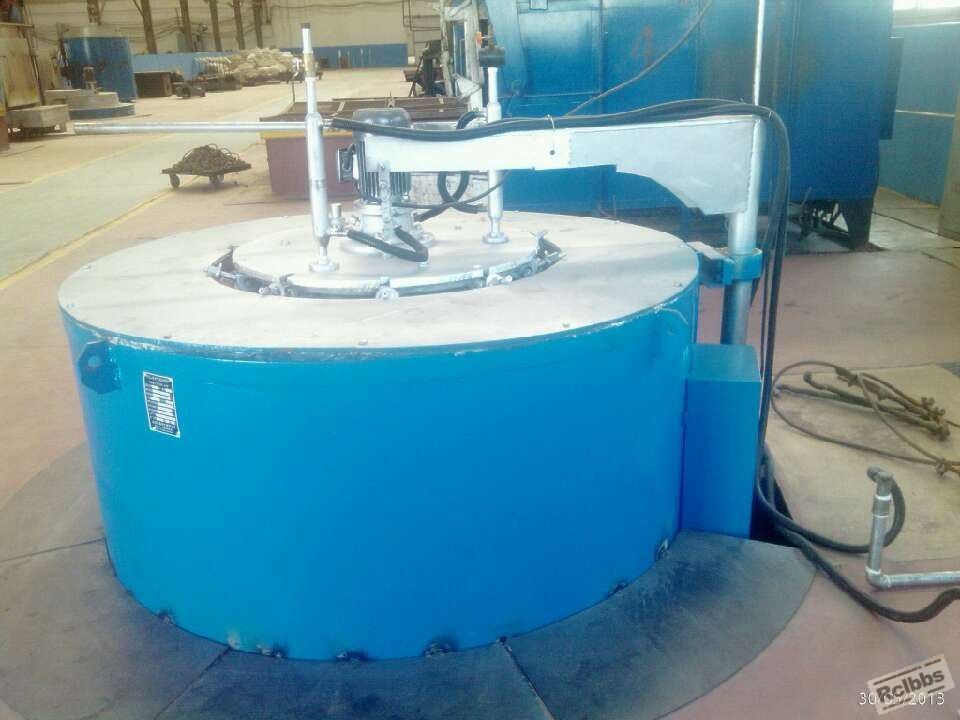

 楼主| 发表于 2013-5-30 08:50:46 | 显示全部楼层
feitian8608 发表于 2013-5-30 07:28
楼主能拍个完整点的图么?看的和我们的不是一样,我们的渗碳炉没有压力装置...
图片在这里,很简单的炉子

签到天数: 531 天
发表于 2013-5-30 18:29:36 | 显示全部楼层
刘安韦伟 发表于 2013-5-30 08:50
图片在这里,很简单的炉子
个人观点:这个炉盖上没有放试样的管路。你现在炉盖上只有一个滴量管路和一个排气管路。排气管路上有一个闸阀可以控制炉压,当然可以凭经验用眼睛观看火苗高度来判断路压和火苗颜色判断碳势情况。第三个预留的孔位可以加装试样管路、用来放“秋天的风”所说的渗碳试样。另外对于冷却水管路的排设似乎有点问题。应该是水冷套下面的接口接进水、上面的接口是出水用的。
如果想用预留的孔加装碳控装置的(氧探头),恐怕就没地方放渗碳中间试样咯。
签到天数: 10 天
发表于 2013-5-30 22:12:09 | 显示全部楼层
cnszgong 发表于 2013-5-30 18:29
个人观点:这个炉盖上没有放试样的管路。你现在炉盖上只有一个滴量管路和一个排气管路。排气管路上有一个 ...
这角度选的...感觉一共3个口,怎么滴量管路在炉子后面接的了,看的多不方便了,这个冷却是一体的,通过火苗可以观察压力,90KW的炉子也不小了,俺们的有4个口:滴量,氧探头的,排气口和试样口是一个,还有个换气后观察火苗高度的...
签到天数: 531 天
发表于 2013-5-30 22:32:22 | 显示全部楼层
feitian8608 发表于 2013-5-30 22:12
这角度选的...感觉一共3个口,怎么滴量管路在炉子后面接的了,看的多不方便了,这个冷却是一体的,通过火苗 ...
滴量管路上加装水冷套有这个必要吗?
签到天数: 10 天
发表于 2013-5-31 07:12:11 | 显示全部楼层
cnszgong 发表于 2013-5-30 22:32
滴量管路上加装水冷套有这个必要吗?
我们得原来有,后面没了...这个是为了更好的分解吧....
 楼主| 发表于 2013-5-31 07:38:26 | 显示全部楼层
恩,有道理,冷却水管路已经纠正了。
