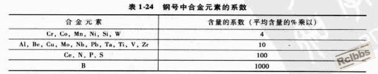

发表于 2013-7-24 22:14:22 | 显示全部楼层
这个讨论充分说明了热处理论坛开设金属材料版块的必要性和重要性。
我查了一下,这个牌号不是德国专有,它是欧洲很多国家都在使用的牌号,也是符合ISO标准的牌号
4对应的是铬含量,不是钼含量
4除以合金元素系数4等于1,即铬含量为1%
碳 C :0.38~0.45
铬 Cr:0.90~1.20
钼 Mo:0.15~0.30
这种容易和国内牌号引起混淆的国外牌号,建议在交流引用时最好注明国别或执行标准(比如国内有42CrMo,不熟悉世界钢号的人会认为42CrMo4是在42CrMo的基础上增加了3倍的Mo含量)
发表于 2013-7-24 22:39:20 | 显示全部楼层
您好!!这个指数是怎么确定的??

发表于 2013-7-25 17:35:55 | 显示全部楼层
正如楼上所说,34CrNiMo6  Cr含量在1.5%左右;86CrMoV7  Cr含量在1.60-1.90%左右。不信大家可以验证一下。   只是不知道为何单指Cr呢?
签到天数: 123 天
发表于 2013-7-25 17:39:44 | 显示全部楼层
我也是纳闷所以又查了几个钢种   另如34CrMo1  Cr含量为0.7-1.2%   并不符合上述命名规则
签到天数: 26 天
发表于 2013-7-26 10:50:53 | 显示全部楼层
dhzhou888 发表于 2013-7-23 03:58
这是德国牌号的钢材,42表示含碳量,以万分之几表示。
合金元素含量:以合金元素平均含量百分数×该元素指 ...
4是否应该是指Cr的含量
比照18CrNiMo7-6  后缀7-6分别代表的是Cr和Ni的含量;Mo含量小不用特别给出

42CrMo4是德国标准,42是碳含量0.42%左右,4是Cr含量0.4%左右。

4代表的是Cr含量1%,而不是0.4%。

4表示的不是含量,而是一种级别,就想Q345A B C D 这种,这个对应的国标就是42CrMo

Cr含量是0.9-1.2%,但是这个钢Ni含量在0.3%左右,V含量在0.04左右,不能完全以国标42CrMo的去套
