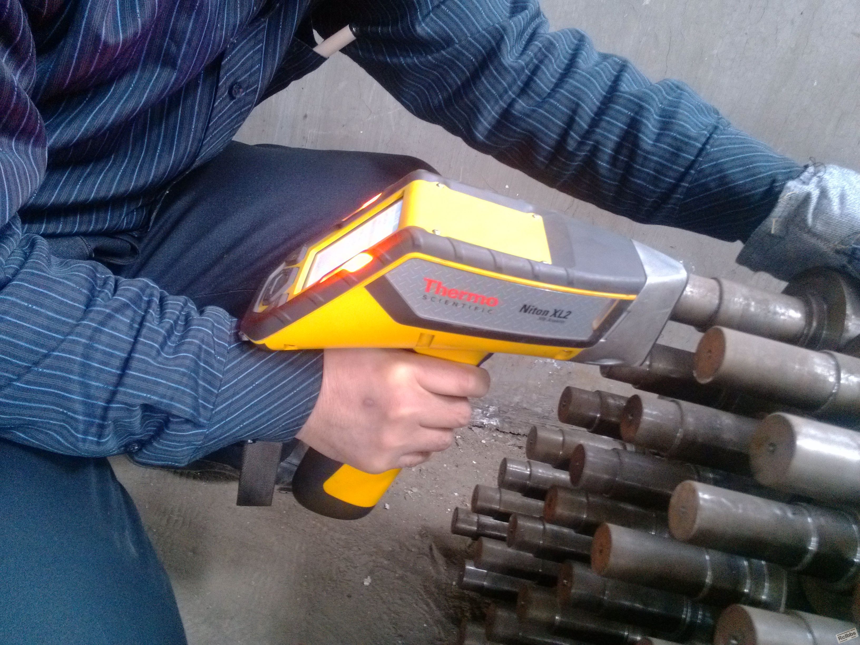

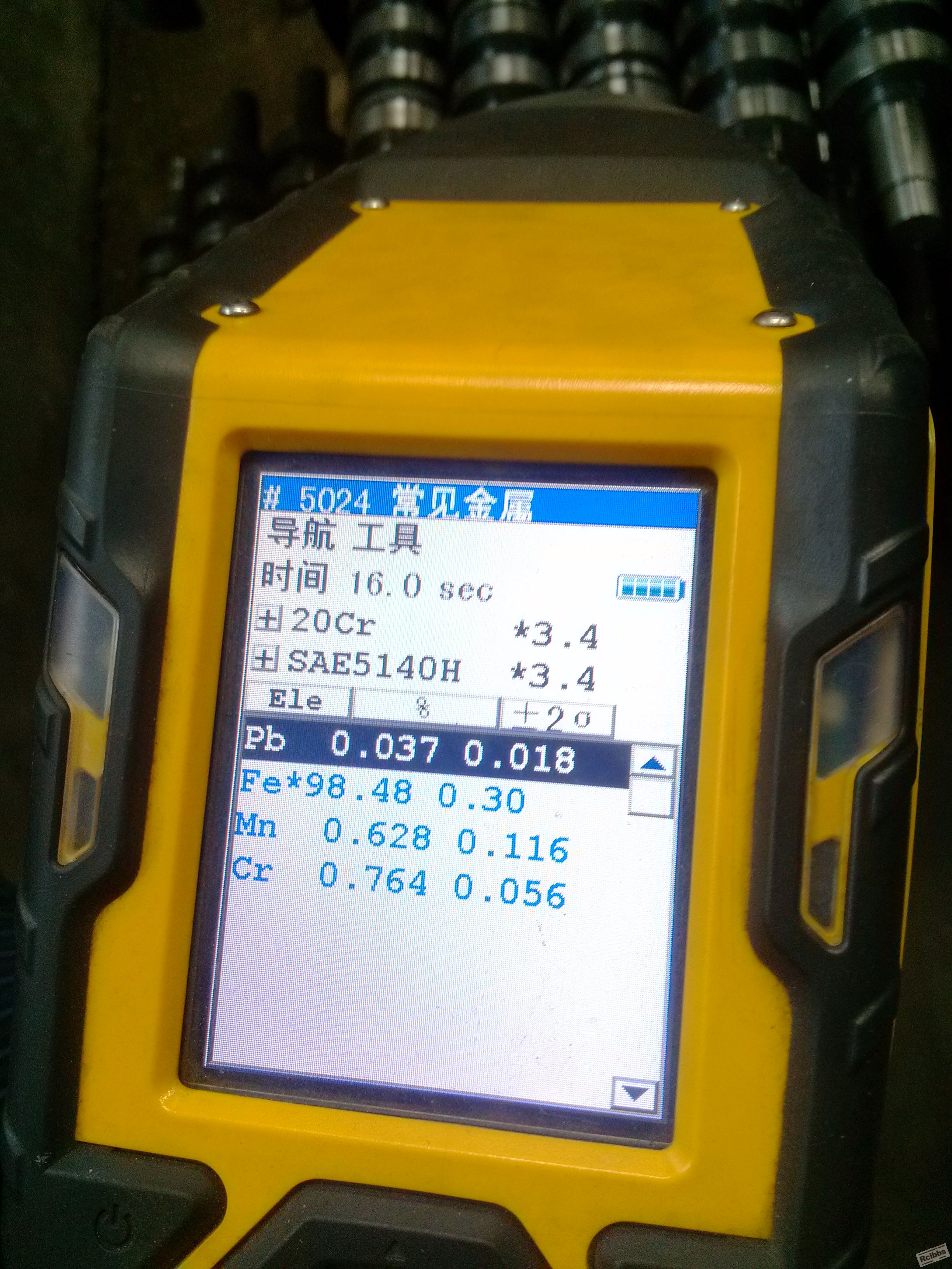

  不知道这个可以检测么!?  我见他们用这个 直接快速无损伤就知道什么材料以及成分的含量。。   他们叫它合金分析仪

发表于 2014-3-29 12:51:42 | 显示全部楼层
yangle 发表于 2014-3-29 08:09
不知道这个可以检测么!?  我见他们用这个 直接快速无损伤就知道什么材料以及成分的含量。。   他们叫 ...
用楼上这个能谱仪效率应该不错。

发表于 2014-3-29 14:36:21 | 显示全部楼层
这个合金分析仪是挺方便的,可是价格不菲,30-40W吧

发表于 2014-3-31 08:02:46 | 显示全部楼层
听他们说北京代理,美国货,26w。   唉! 这么小个玩意就这么贵,科技啊!!!

发表于 2014-3-31 15:08:43 | 显示全部楼层
我也用过这种玩意,因为叫做便携式合金分析仪,所以唯一就是测不出碳的含量。
   一般都是大型钢厂在使用。
