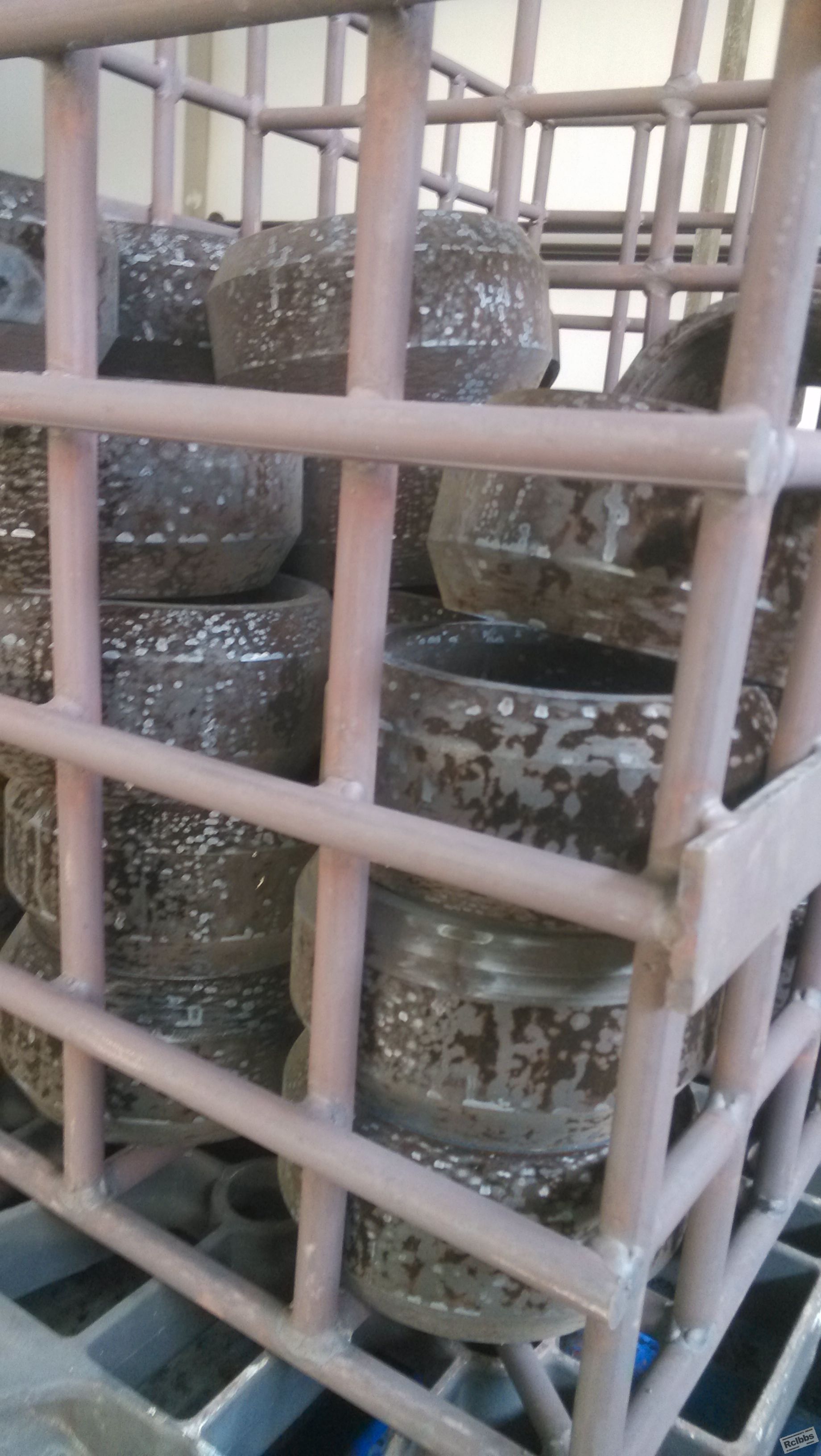

[求助] 网带炉产品有黑斑?

产品入炉前有无清洗工序,两台设备清洗效果一样吗?我们个别产品不清洗直接入炉产品出炉后会有斑点。

发表于 2013-12-10 22:22:20 | 显示全部楼层
ZJSUNL 发表于 2013-12-5 10:44
这个我拍的产品照片,外圆和顶面要精加工处理,R槽处不加工,影响产品外观质量。
应该是清洗不干净,有腐蚀痕迹。

心灵之约 发表于 2013-12-10 22:22
应该是清洗不干净,有腐蚀痕迹。
以前产品也是这样不清洗直接装炉加工的,可是未发生此类现象。
发表于 2014-9-4 16:53:15 | 显示全部楼层
产品近炉前什么样子?进炉前表面是不是有油污或者其他化学物质。

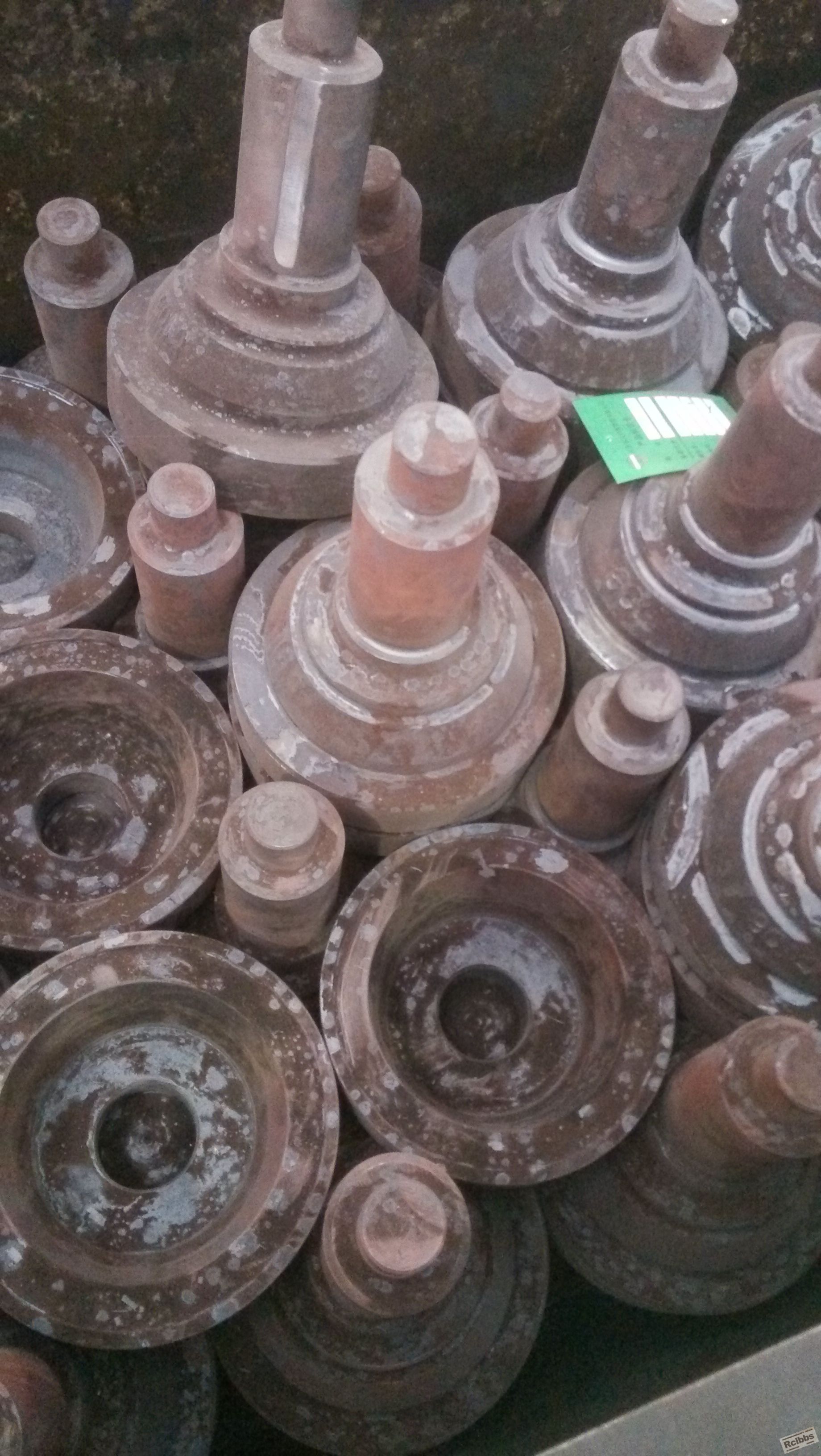

发表于 2014-9-4 18:15:42 | 显示全部楼层
楼主的产品看上去和这两张照片上的工件貌似出现了同样的问题,我发的图片是回火之后的,不过它的要比你的严重的多,没看到实物不好说,如果看到实物确定和我发的这个图片上的问题是一样的话,那么可以肯定的就是油品的问题,因为就在去年我自己亲身遇到过这个问题!
