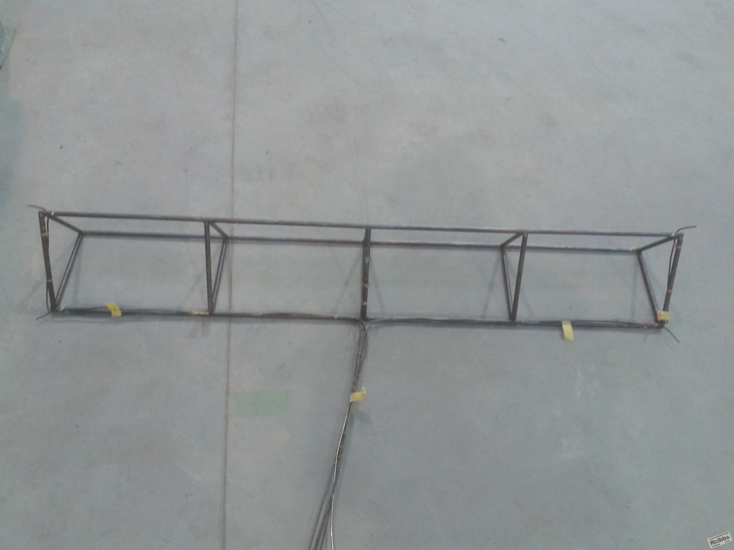

发表于 2014-8-21 13:36:53 | 显示全部楼层
内部测试就好了,参考国标或客户要求做就行(还有设备购入时的精度规格)
2、连接热电偶和打点记录仪(我们用的上海大华),设定好试验参数,投入炉中打开记录仪即可
