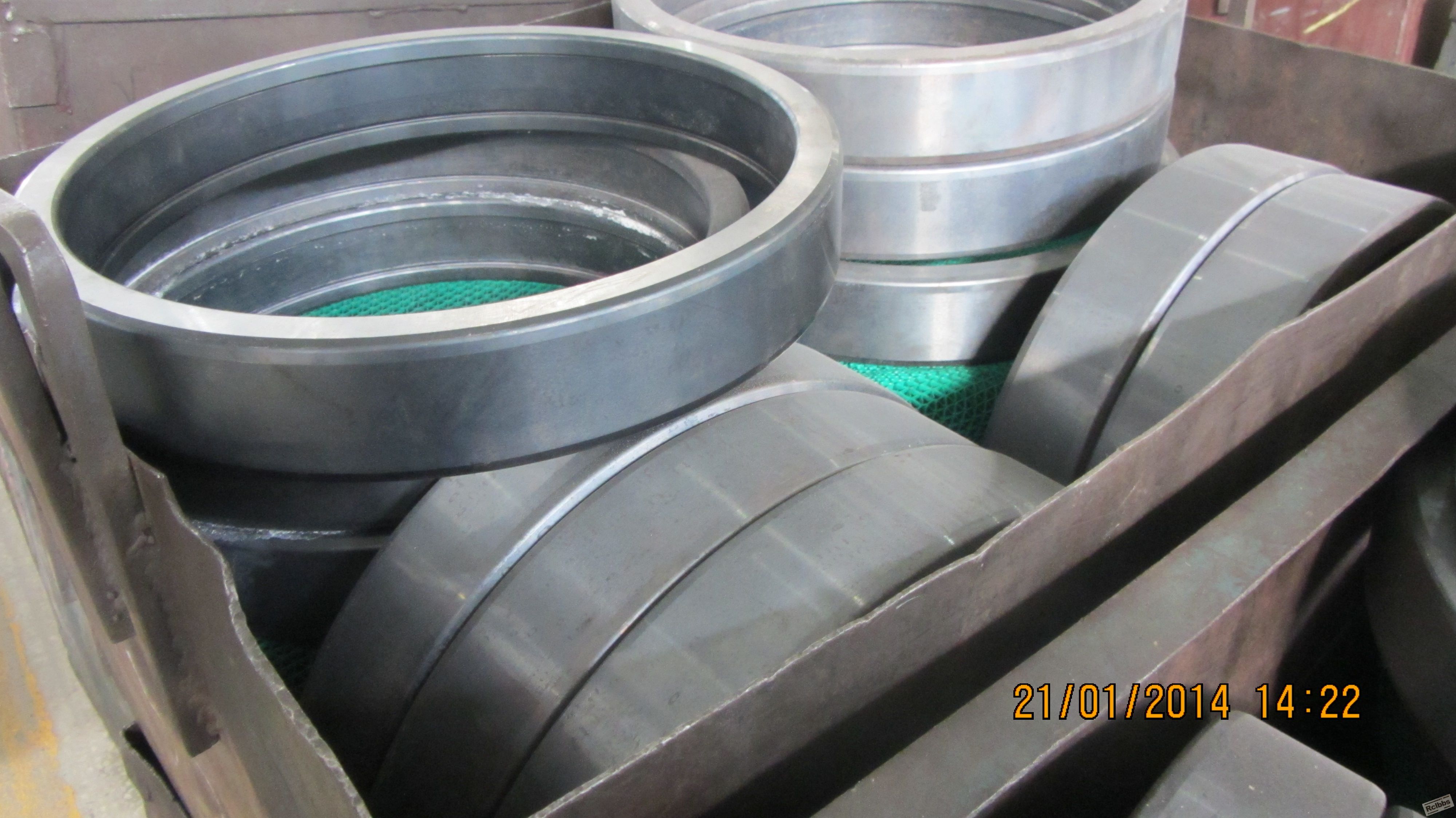

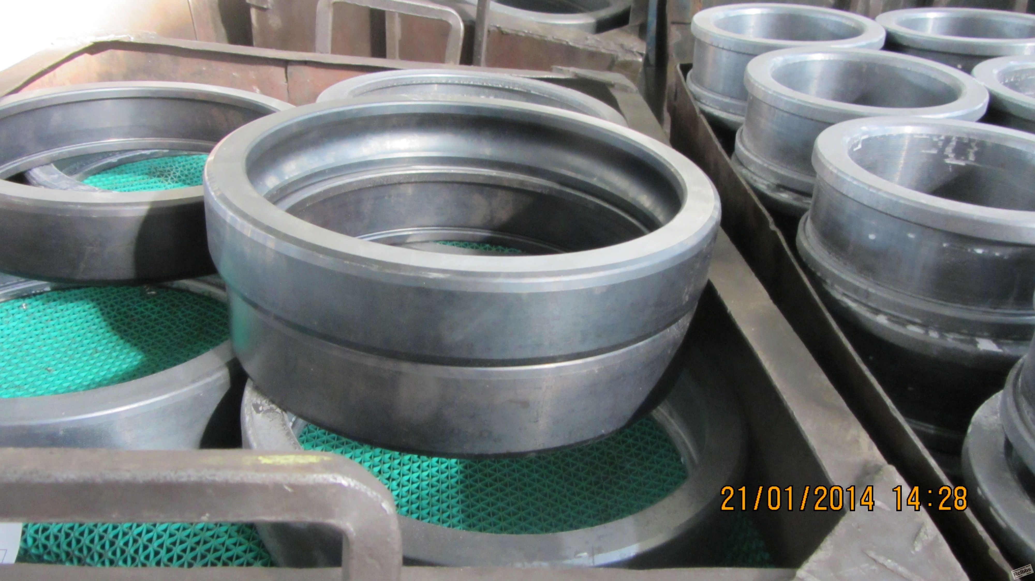

[讨论] 轴承油淬与硝盐淬火外观照片

在回答您问题前,本人先要申明与提醒两点(以后回复亦然):
   淬火冷却性能检测仪必须一台仪器由一个专人维护、管理与测试!这样才能保持仪器稳定与数据的可比性;
   不同生产厂的仪器测试结果有些值误差较大。
   只有通过同一台仪器、同一人测试曲线及典型数据分析,才能得到正确统计与分析结论,并可与水分建立对应关系,来调节盐浴含水量,控制硝盐冷却速度。
   为此,对该问题回复为:
   1.该冷却曲线应在含水量0.9%左右测量的(因是北齿仪器测试,当时未测水分,仅从数据分析出来)。
   2.硝盐300度时冷速很稳定,为5,不因盐浴水分变化而改变。油类的300度时冷速在6--30,诚然与等温/分级油的差不多。

咳!真不想回贴,但你在这里乱讲一通,误人子弟呀!看看世界一流测盐浴冷却性能的仪器,这叫烈度仪!
发表于 2014-3-19 17:51:07 | 显示全部楼层
盐浴淬火,就你列举套圈用850度淬火是蒙人的吧!你的盐浴棍棒炉有那样快传动,不爆炸?忽悠,忽悠,看你还能咋忽悠!!看看我这颜色咋样?就是840度即可!关公面前舞大刀,别闪了!
发表于 2014-3-19 17:56:55 | 显示全部楼层
盐浴淬火颜色与炉子气氛有关,与盐有何关系?还有你要没有前清洗,你不捞渣?你的合金探头采集速率能用在盐浴中,别忽悠人了!我玩过!

发表于 2014-3-19 22:55:43 | 显示全部楼层
热处理老宋 发表于 2014-3-19 17:56
盐浴淬火颜色与炉子气氛有关,与盐有何关系?还有你要没有前清洗,你不捞渣?你的合金探头采集速率能用在盐 ...
弱弱的问一句,顺便请教一下:
用一样的炉子,分别采用硝盐和淬火油
能否得到同样的外观颜色??
我也同样的疑问???
发表于 2014-3-20 08:36:33 | 显示全部楼层
zhaozhihua 发表于 2014-3-19 22:55
弱弱的问一句,顺便请教一下:
用一样的炉子,分别采用硝盐和淬火油
能否得到同样的外观颜色??
不可能!要弄懂盐浴淬火为何那种颜色,油淬颜色何来?不要乱讲!这样误人子弟的!
