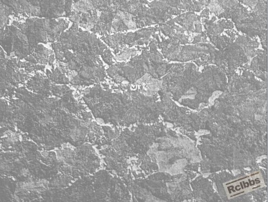

发表于 2014-4-14 10:46:31 | 显示全部楼层
发表于 2014-4-14 19:30:57 | 显示全部楼层
从图片上看,材料有轻微过热,铁素体是终锻温度偏高造成沿晶界析出,肯定不是淬火析出的。
签到天数: 16 天
 楼主| 发表于 2014-4-14 21:57:19 | 显示全部楼层
ZTY5439 发表于 2014-4-14 10:46
不是网状铁素体,是晶界处有铁素体。
真的么,我一直都看成是都是网状铁素体的,怎么来分辨网状铁素体与沿晶界析出的铁素体的不同呢?

 楼主| 发表于 2014-4-14 22:04:24 | 显示全部楼层

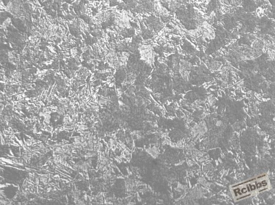

我一直想弄清楚淬火形成的网状铁素体和锻造产生的网铁的区别,怎么能从这张图中看出终锻过热了呢?

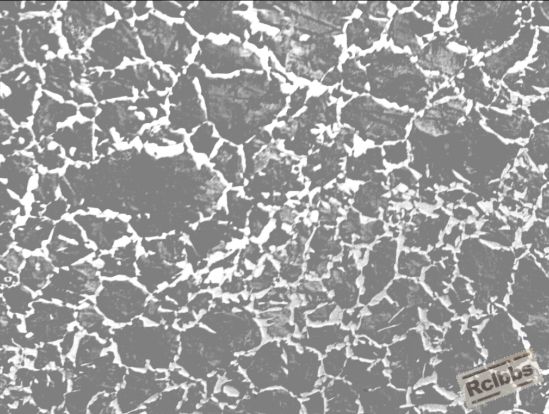

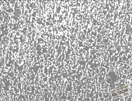

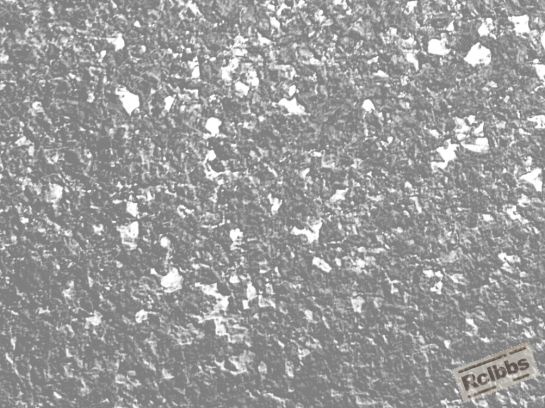

调质后 500X
调质后 500X
调质后 500X
调质后 500X
调质后 500X
调质后 500X
调质后 500X
调质后 500X
这些也是调质后的金相图,我自己觉得与前面发的那张照片上的网铁差不多,是的么?

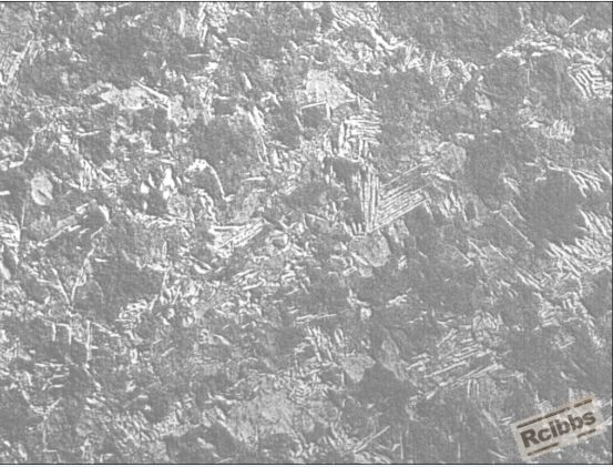

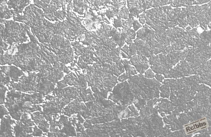

这两张图片是我看到的锻造后出现的一种情况,位置在离表面2mm内,不知道图中是什么组织,是不是存在贝氏体呀?
签到天数: 16 天
 楼主| 发表于 2014-4-14 22:27:21 | 显示全部楼层
666111tang 发表于 2014-4-14 22:25
这两张图片是我看到的锻造后出现的一种情况,位置在离表面2mm内,不知道图中是什么组织,是不是存在贝氏 ...
锻后 400X
锻后 400X
锻后 400X
锻后 400X
图片在这里

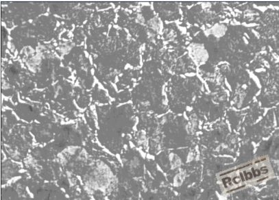

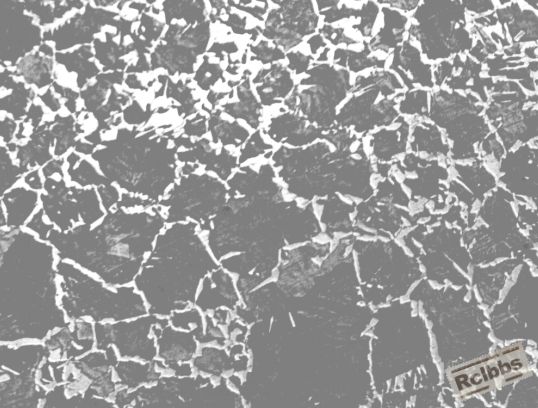

锻后2 400X
锻后2 400X
锻后2 100X
锻后2 100X
这是看的第二种情况,图中的是网状铁素体还是晶界腐蚀出来了的,不过好像晶界腐蚀是黑色的,还是用的4%硝酸酒精。

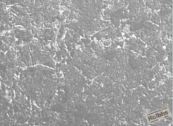

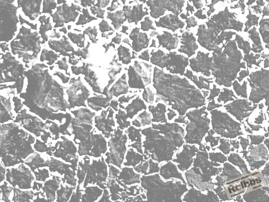

锻后 3 100X
锻后 3 100X
这是我看到的第三种情况,图中晶界向晶内生长的比较小的锯齿应该就是魏氏组织吧?这个看着过烧严重么?

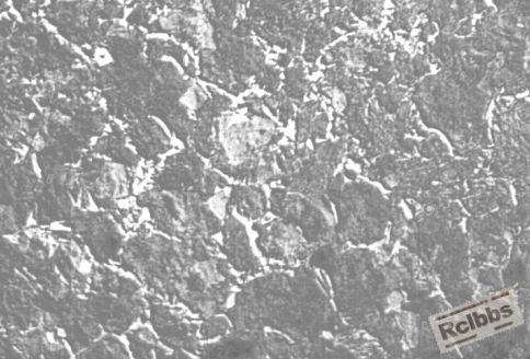

锻后 4 100X
锻后 4 100X
然后就是这个了,这个看起来晶粒还保持着一种方向是么?
我是初学,现在一些东西只能是我自己在摸索,问的问题有点多,不过还是希望老师能帮我解答,为我点明一下方向,像我现在这水平,老师有没有什么书呀资料之类的可以推荐给我的吗?

发表于 2014-4-14 23:26:17 | 显示全部楼层
还有,过热必定引起晶粒粗大,但,不定必须是魏氏组织。
我不确定你的图片是正常调质组织。但是,如果是500X的小晶粒,还应该看看它是否冷却慢了。

发表于 2014-4-17 09:03:38 | 显示全部楼层
这个看上去像冷却不充分啊。。先析F,,其他的想屈氏体
确定淬火淬上了吗? 淬火后硬度多少。。

 楼主| 发表于 2014-4-18 12:43:04 | 显示全部楼层
确定淬火淬上了吗? 淬火后硬度多少。。
便携里氏硬度计打的,也有56个洛氏以上
