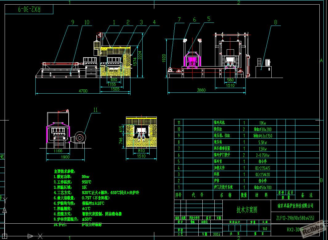

发表于 2014-6-27 17:15:45 | 显示全部楼层
是这种炉型吗,这是推杆正火箱式炉。
