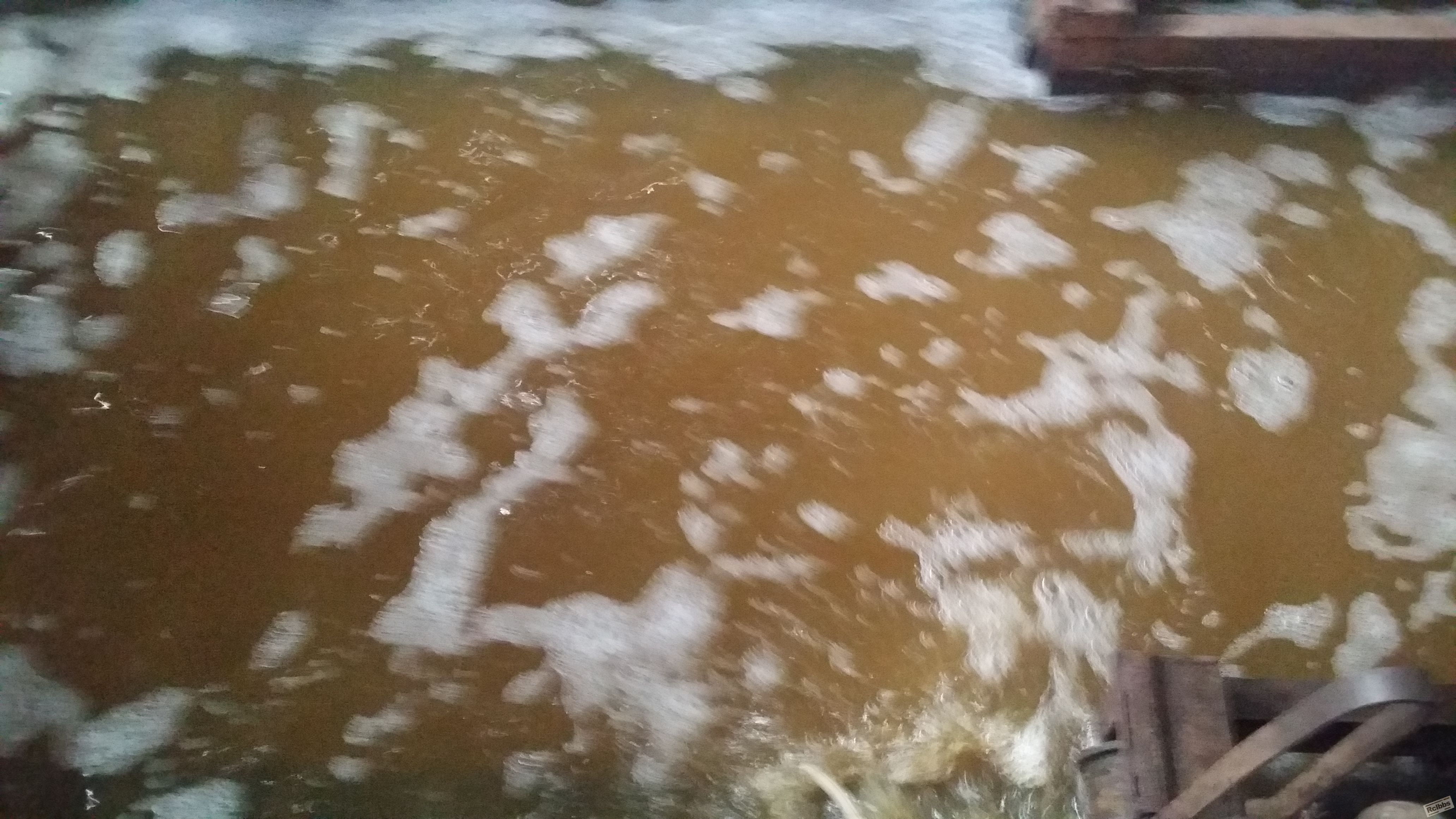

淬火液生菌后,只除臭没用的,还要抑菌,当然经过淬火液稳定方案处理后的淬火液,现场维护要加强,只能说我把里面以前失去组分补充进去,能够稳定淬火液。如有可以来电交流13764585921
3年未使用的251,J经过处理后的颜色
3年未使用的251,J经过处理后的颜色
发表于 2015-8-25 10:55:42 | 显示全部楼层
至于里面帖子提到的杀菌剂用量,一把我们根据你现场的菌含量和菌的种类来添加杀菌剂的数量,杀菌剂对淬火曲线有影响吗?丛 目前我们在淬火液标准冷却曲线,杀菌后冷却曲线对比来看,暂时未发现有变化,里面如果一味的追求杀菌,而不提高他们的抑菌效果,基本上只治标不治本,就像病情会继续发桌。而不能解决根本问题
