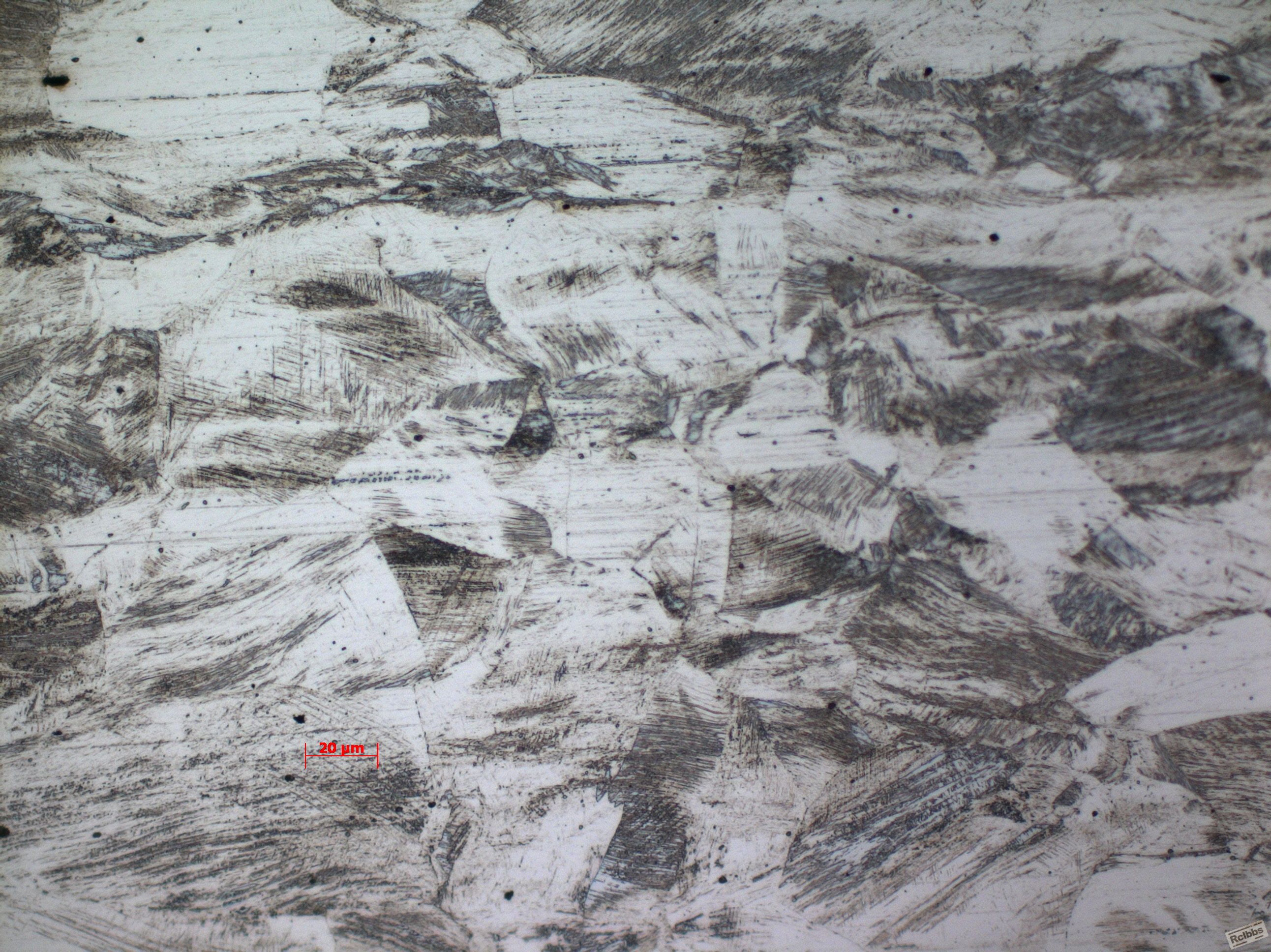

匡匡FIGHT 发表于 2014-8-13 11:57
高工您看下,我还没弄明白为什么不锈钢会出现这样的组织
第一,坦白讲,你的金相做的不是很清晰,不排除假象。
第二,201也属于奥氏体不锈钢,只是用Mn代替Ni,这种材料很多情况下是经过固溶后再经冷变形达到最终的产品尺寸,如常见的路灯盖,垃圾箱等生活用品。近些年也有在高端设备上使用的案例,节Ni型奥氏体不锈钢也越来越受重视。
第三,奥氏体不锈钢经冷变形后会发生相变(可参照相关书籍中对应力诱发马氏体相变的介绍),建议用铁素体仪测一下铁素体含量,没有条件的话直接用磁铁试一下有没有磁性。
第四,不知道你的是什么产品,可以直接向厂家问一下具体的成型工艺。

发表于 2014-8-19 20:25:45 | 显示全部楼层
40Cr材料,调质

发表于 2014-8-20 19:31:45 | 显示全部楼层
qlf_126 发表于 2014-8-8 11:33
说实话,个人感觉羽毛状不是很典型!
同意观点,不是很清晰。

发表于 2014-8-20 19:33:08 | 显示全部楼层
不锈钢冷作硬化后的滑移带,可能有形变诱发马氏体产生。

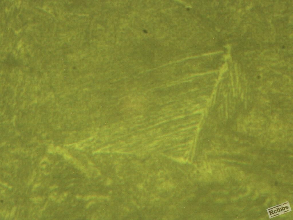

发表于 2014-8-21 18:35:50 | 显示全部楼层
匡匡FIGHT 发表于 2014-8-13 08:04
201不锈钢中的羽毛,据说是退火态的
这张好看  赞  哈哈哈
