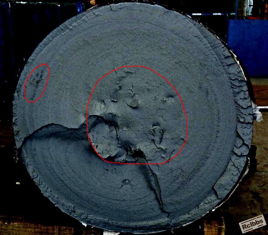

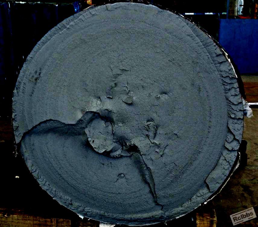

[求助] 42CrMo卷板机上辊断裂,帮忙找一下裂纹源。有数据更新

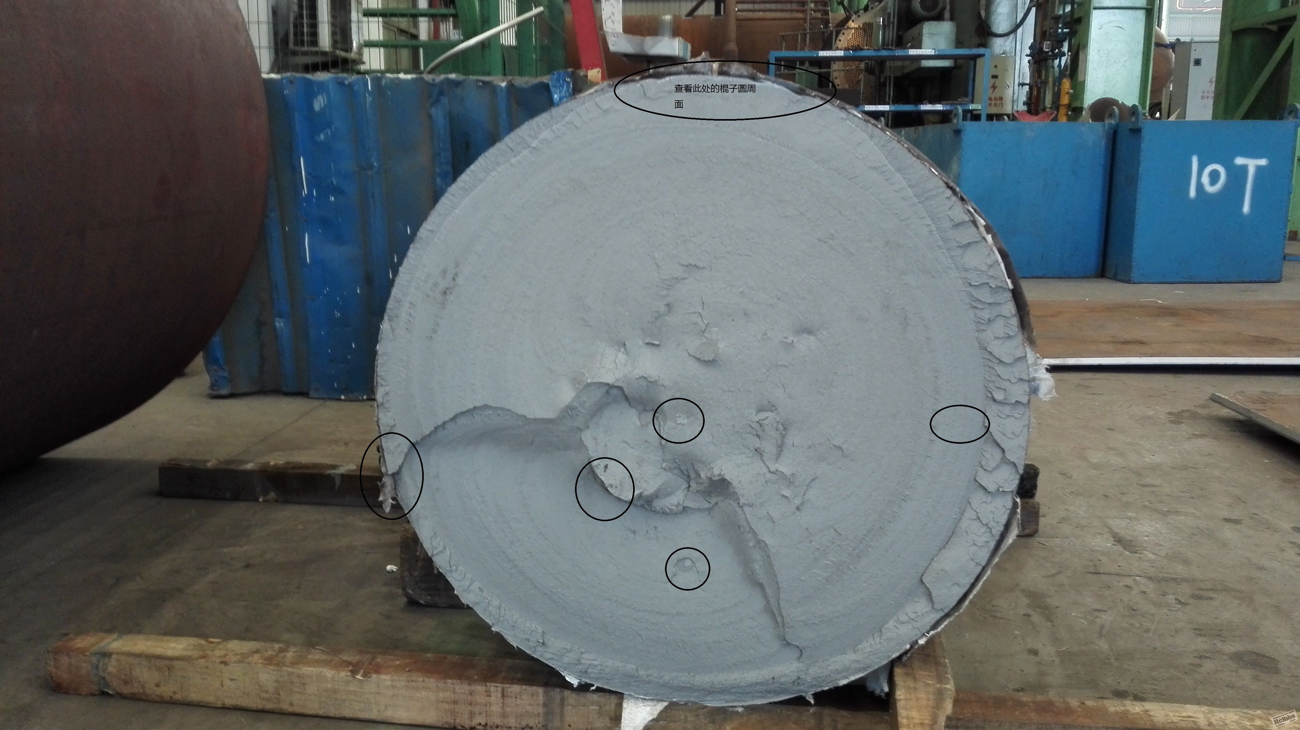

发表于 2015-1-5 19:48:29 | 显示全部楼层
hovely 发表于 2015-1-5 08:09
前辈您好,我想问一下我要怎么证明它是从中间向外裂的呢?
能帮忙给个分析路线不?

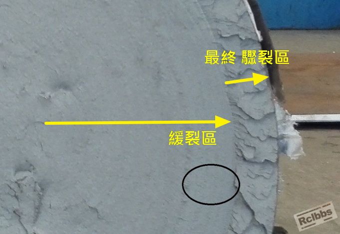

你再多照幾張照片. 日光源需平行破裂面.  近攝多照幾張中間那些凹凸不平處,   遠攝填滿畫面.
发表于 2015-1-5 20:59:25 | 显示全部楼层
用了多久,不像弯曲开裂
发表于 2015-1-5 21:56:01 | 显示全部楼层
zqrlp 发表于 2015-1-4 13:53
单边弯曲加少量选择应力开裂!在此区域找裂纹源。
大体同意你关于裂纹源定位的区域。就是一点不明白,你标的位置偏左的范围为什么排除了?依据是什么,请教。

 楼主| 发表于 2015-1-6 08:03:49 | 显示全部楼层
bkywwb 发表于 2015-1-5 20:59
用了多久,不像弯曲开裂
3年多。
发表于 2015-1-6 08:40:41 | 显示全部楼层
我认为断面在卷钢板的钢板边,断面平齐,塑性变形能力很低,属于脆断,断裂源在表面,氢脆断裂。

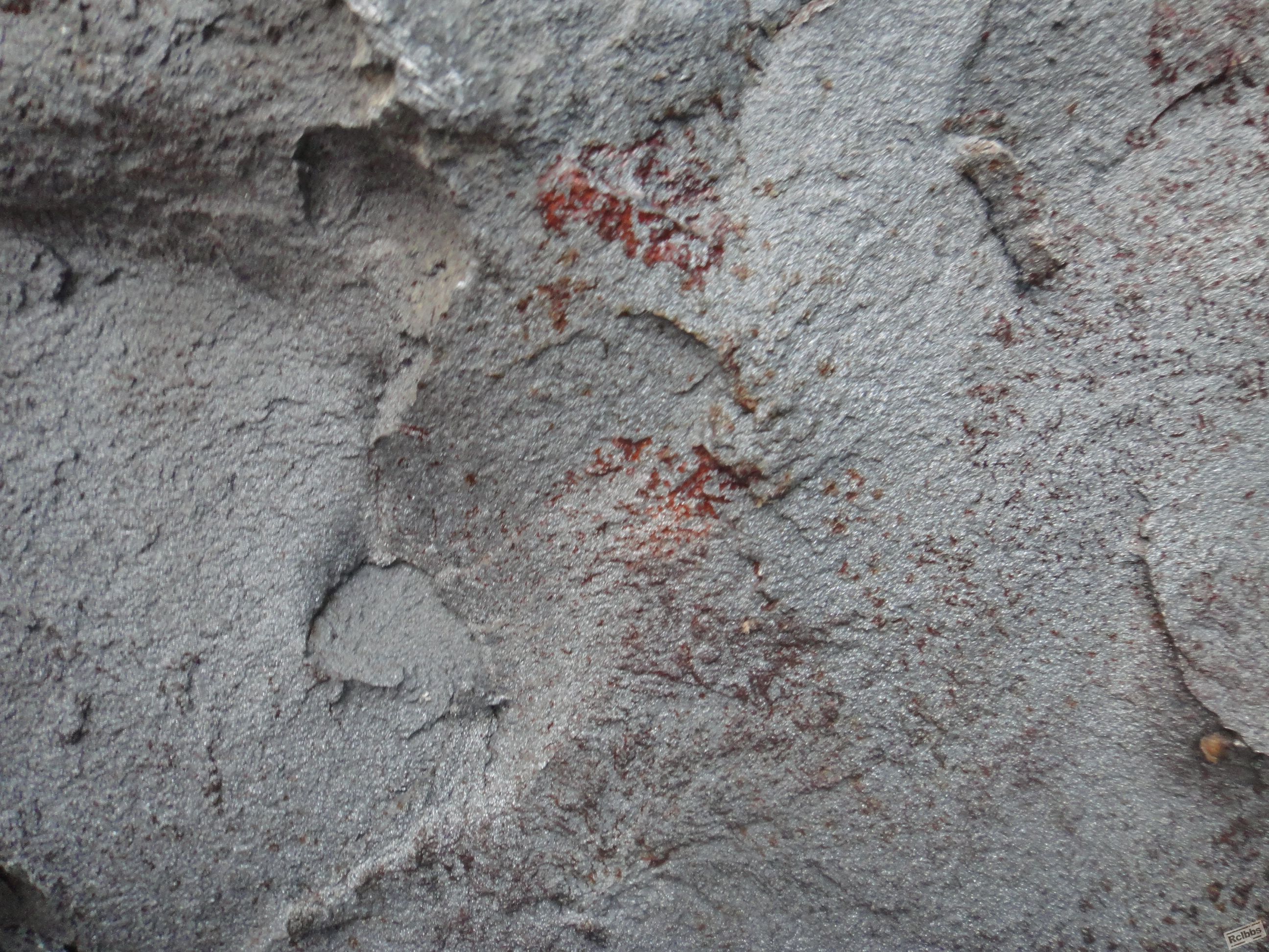

 楼主| 发表于 2015-1-6 08:50:08 | 显示全部楼层

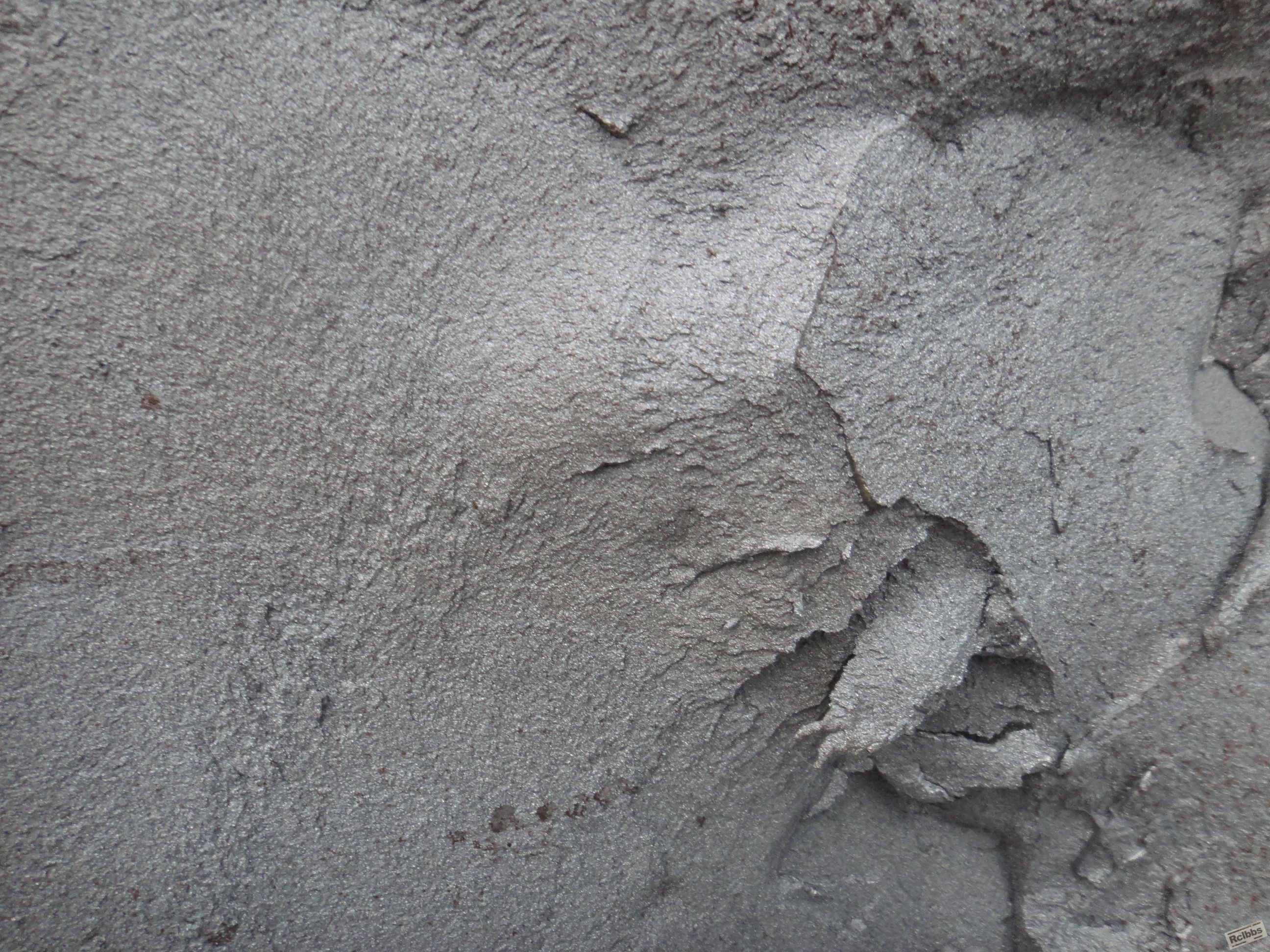

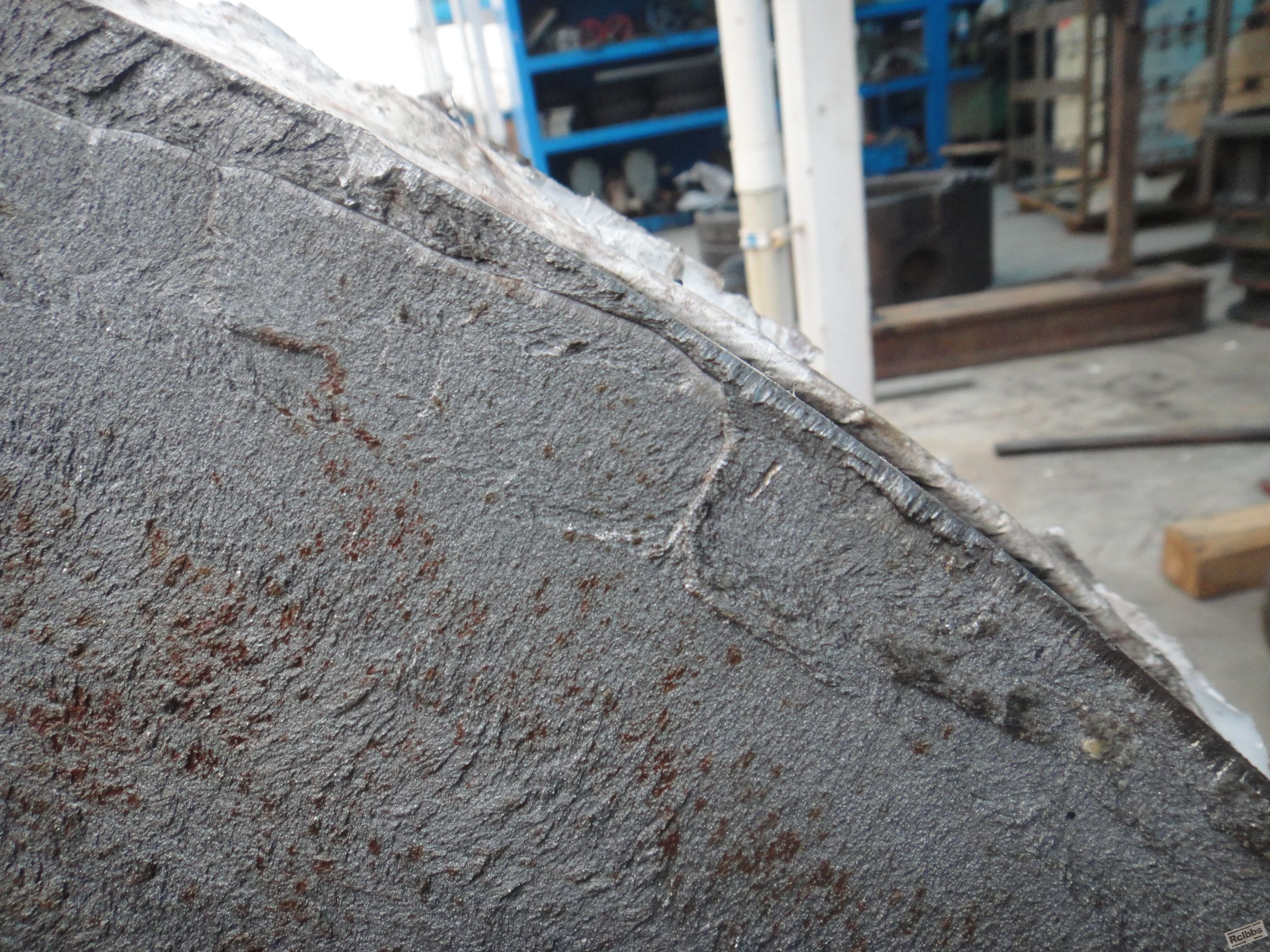

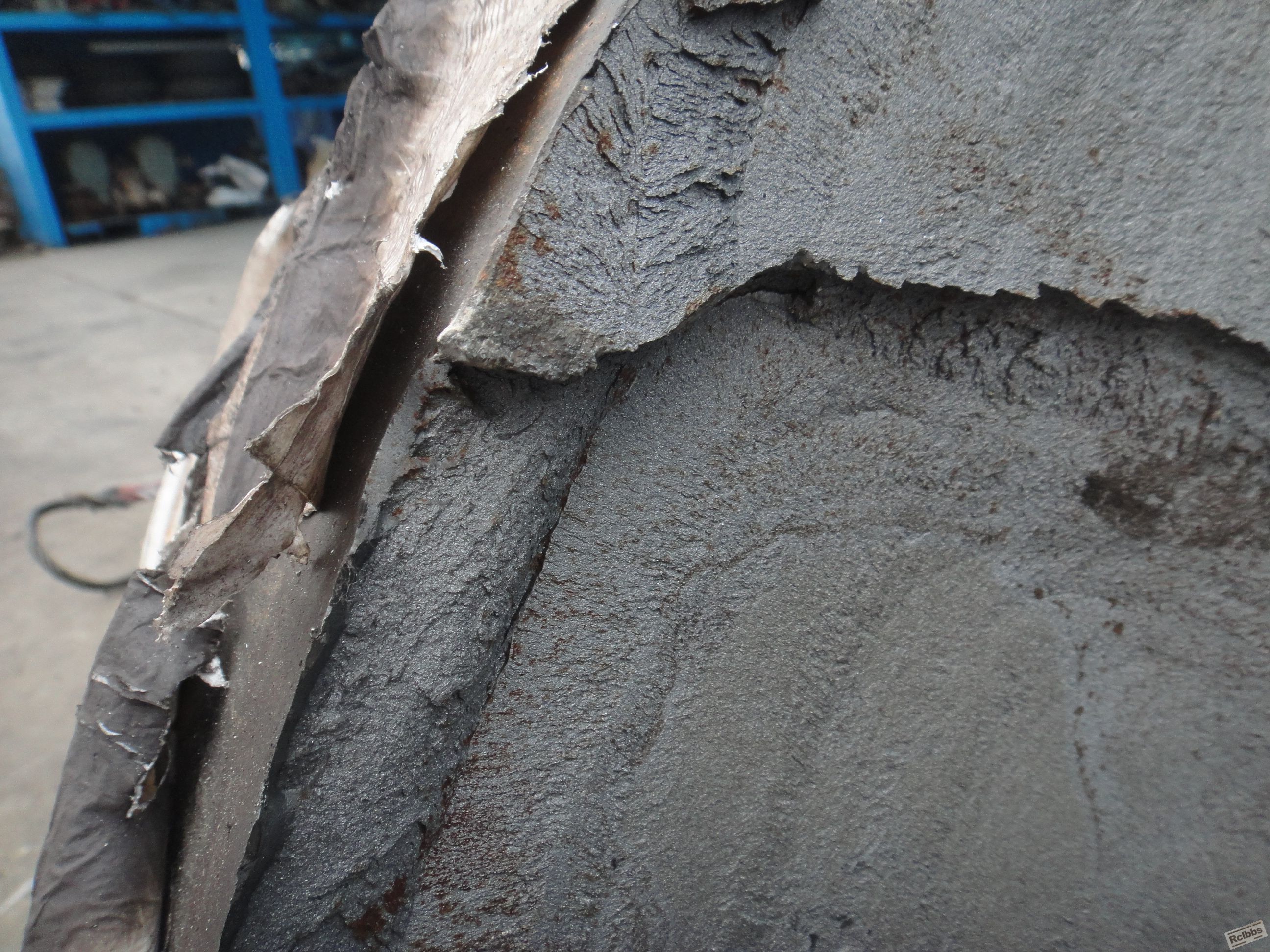

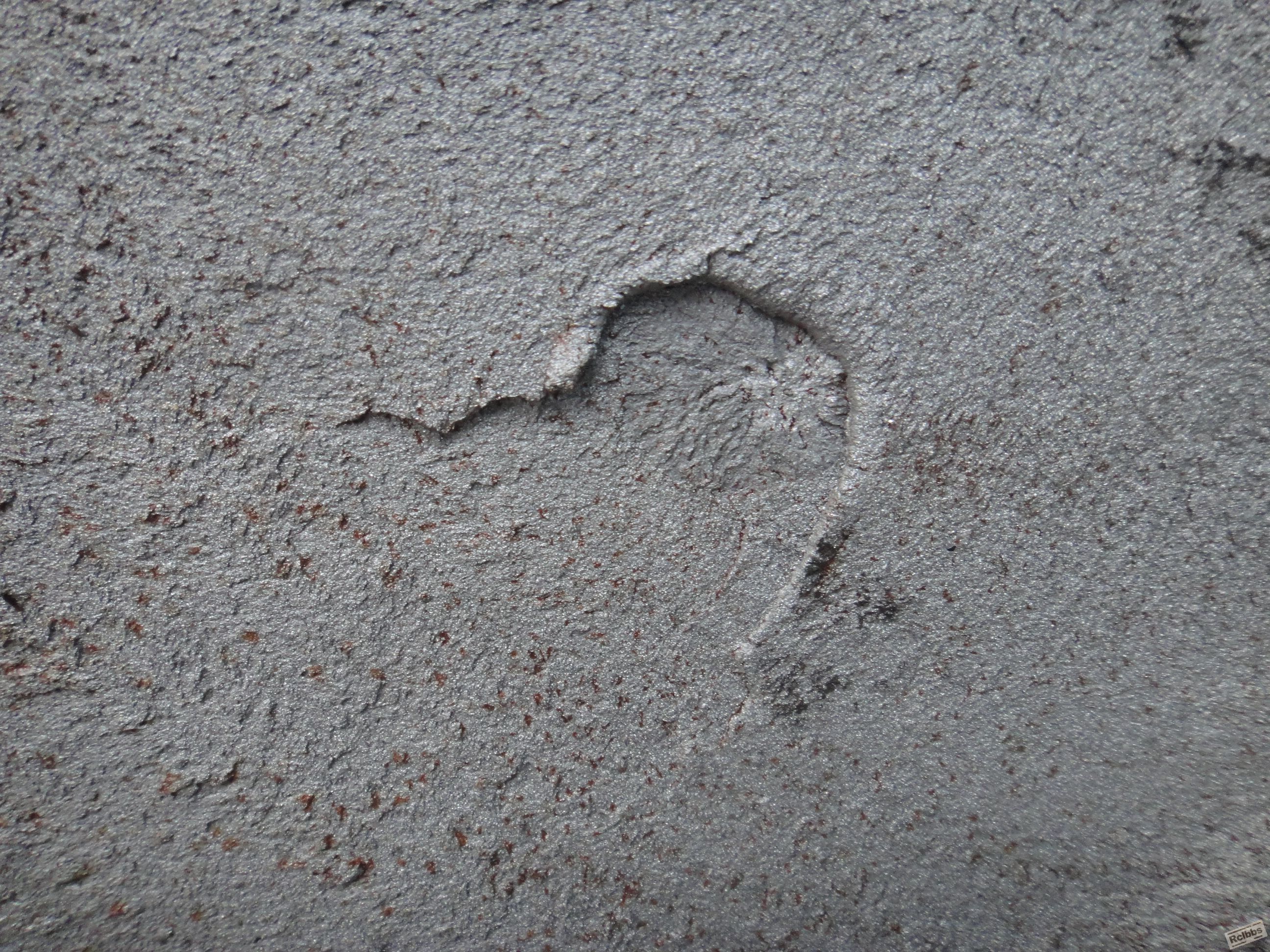

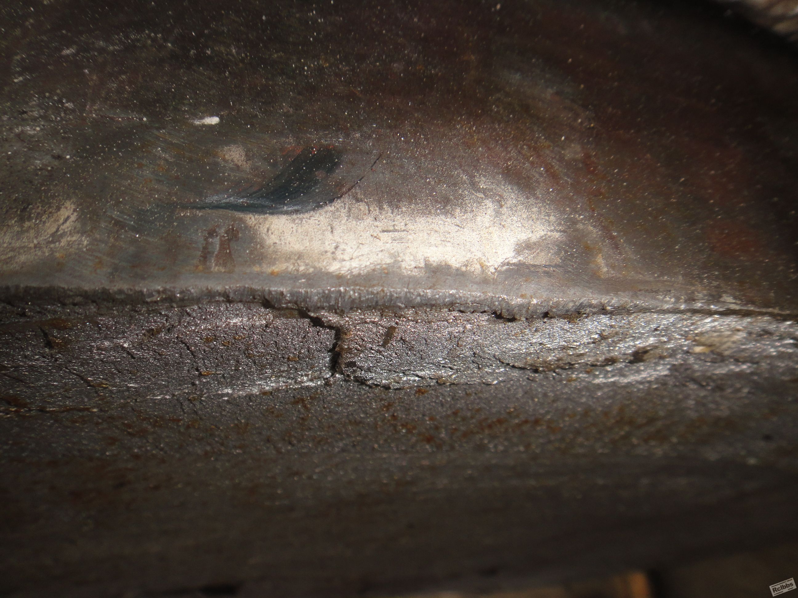

前辈看这些可以不?需要什么我再补上。

发表于 2015-1-6 09:46:32 | 显示全部楼层
辊子多大规格?断裂时辊子在工作吗?如果在工作,所卷钢板宽度和厚度分别是多少?
签到天数: 107 天
 楼主| 发表于 2015-1-6 10:56:50 | 显示全部楼层
辊子直径850mm。
我们在准备给卷好的筒体复圆,移动上辊下压时(还未与工件接触),辊子突然断裂。

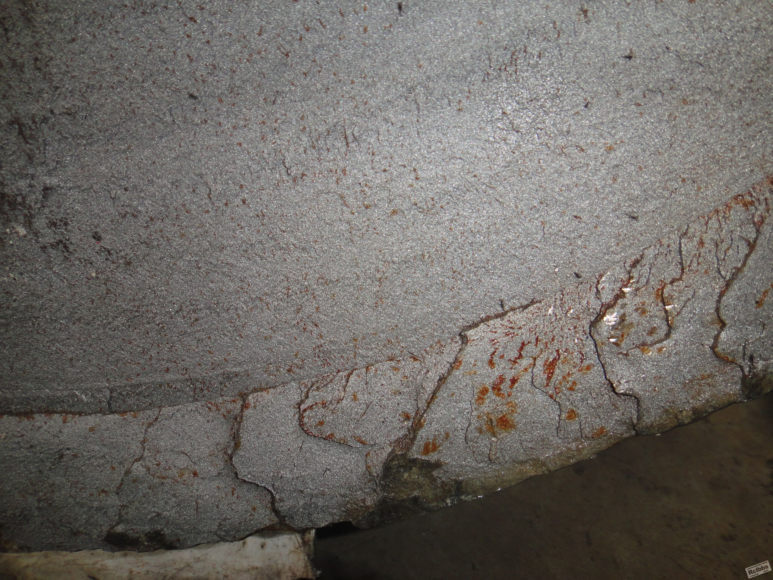

发表于 2015-1-6 17:57:50 | 显示全部楼层
hovely 发表于 2015-1-6 08:50
前辈看这些可以不?需要什么我再补上。
照得不好. 要會善用光源, 獲得側光照射效果. 紋路會更清晰.
再多試幾張.

发表于 2015-1-6 18:32:38 | 显示全部楼层
请问,断口上的白色斑点是哪里来的?

 楼主| 发表于 2015-1-6 21:07:30 | 显示全部楼层
fengyonghe 发表于 2015-1-6 18:32
请问,断口上的白色斑点是哪里来的?
这个 我正在核实,应为设备在另外一个工厂。
签到天数: 940 天
发表于 2015-1-6 21:29:31 | 显示全部楼层
再多試幾張.
吴兄,这2张我编辑过了。
签到天数: 940 天
发表于 2015-1-6 21:31:28 | 显示全部楼层
UT做了吗?--------------------------------------------

发表于 2015-1-7 00:01:20 | 显示全部楼层
这个很重要,落实下吧。
签到天数: 128 天
发表于 2015-1-7 00:24:06 | 显示全部楼层
这很可能是铸件,有不少的疏松孔洞。从环行线看是从中间开裂的。

 楼主| 发表于 2015-1-7 12:49:48 | 显示全部楼层
前辈您好,目前没有呢。是这样的,设备在我们南通的一个工厂里面,因为最近在出差,还没有来得及回去安排。
我得到的照片也是设备科拍摄的。
等相关检测结果出来后,我会第一时间向您请教。再次感谢。

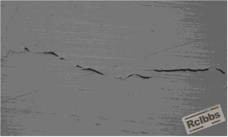

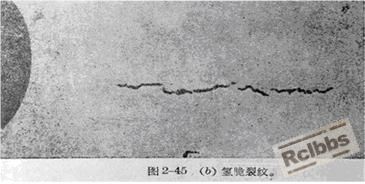

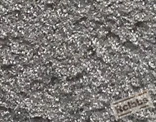

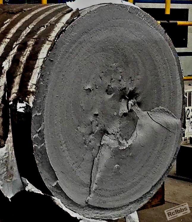

发表于 2015-1-7 17:45:24 | 显示全部楼层

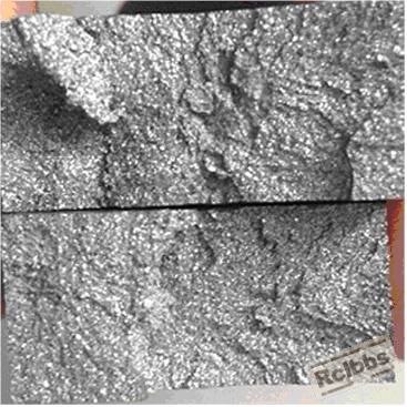

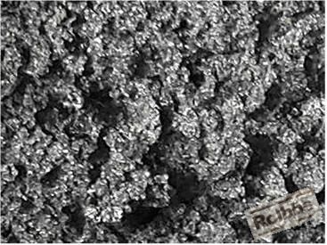

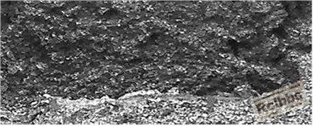

这是氢脆文献照片
这是氢脆实物照片

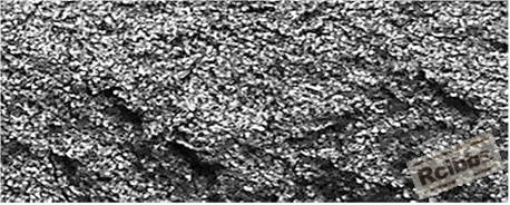

这是上图氢脆断口照片

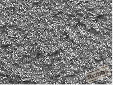

这是前不久销轴氢脆断口截图照片http://www.rclbbs.com/forum.php? ... &extra=page%3D1
这是本案断口截图照片
本案断口面上全部是雪斑断口,仔细观察发现雪斑间距分布均匀、无重叠覆盖、分布轮廓清晰。由于越靠近中心氢含量越高,脆性越大,导致中心部位首先氢脆断裂。

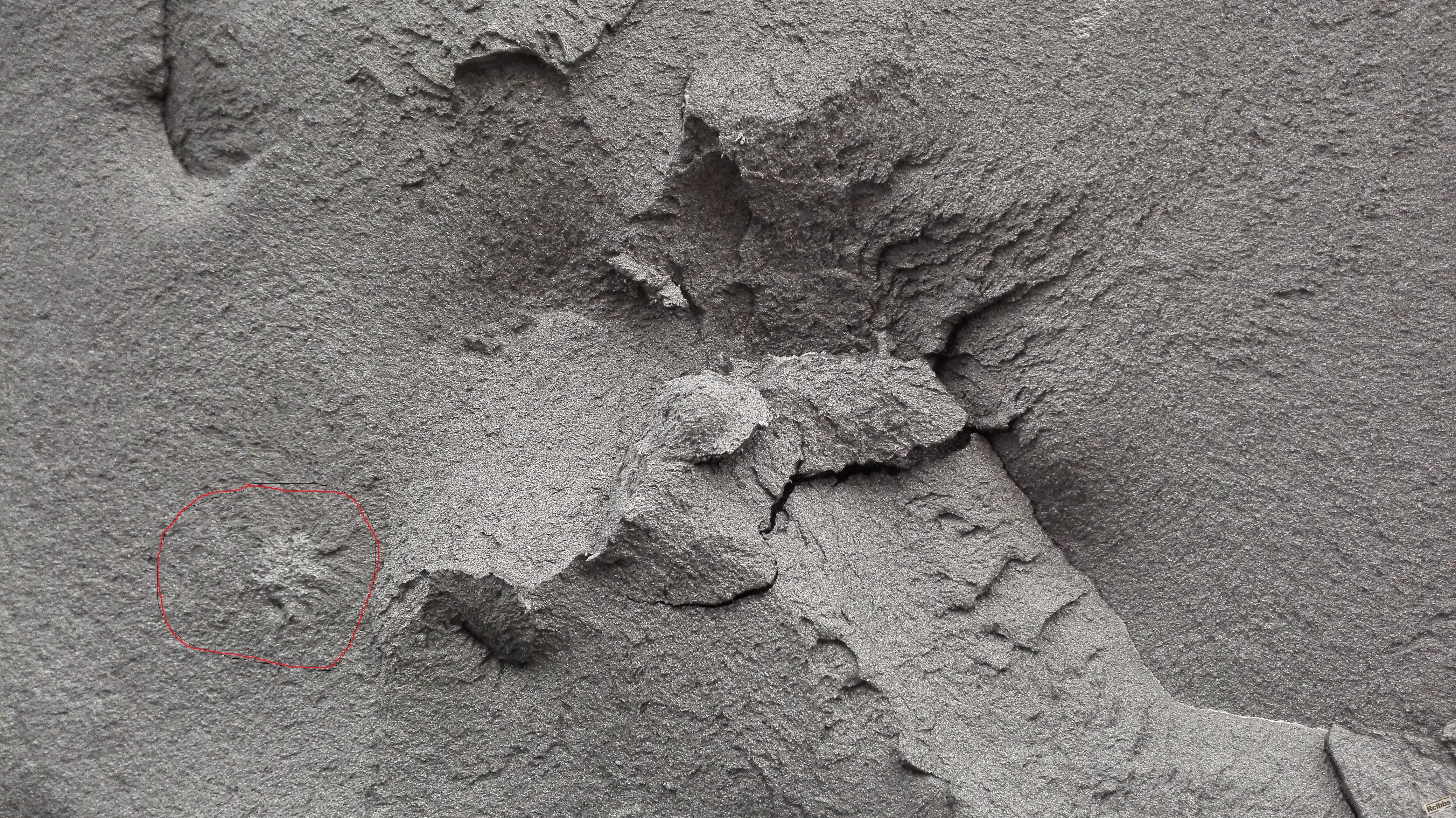

签到天数: 318 天
发表于 2015-1-7 20:42:45 | 显示全部楼层
材料尺寸较大,此类钢也容易产生白点。在断面上发现白点的缺陷。如图中红色圈标记。具体的形貌还需你在实物上仔细分辨下。
