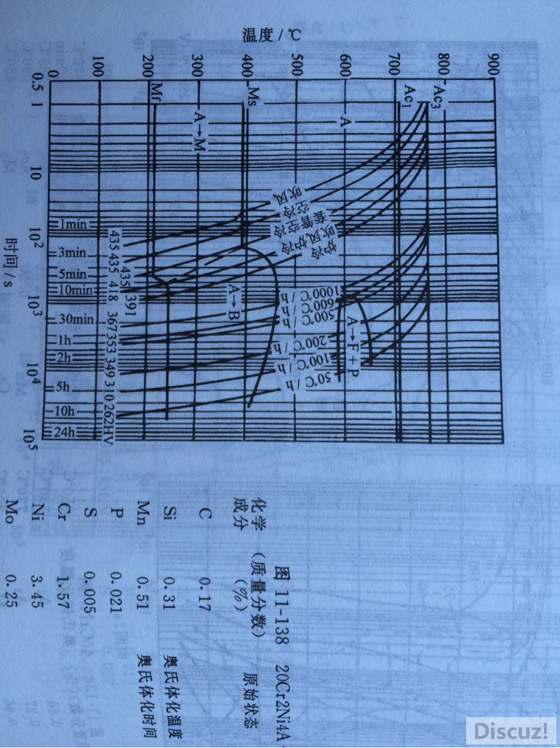

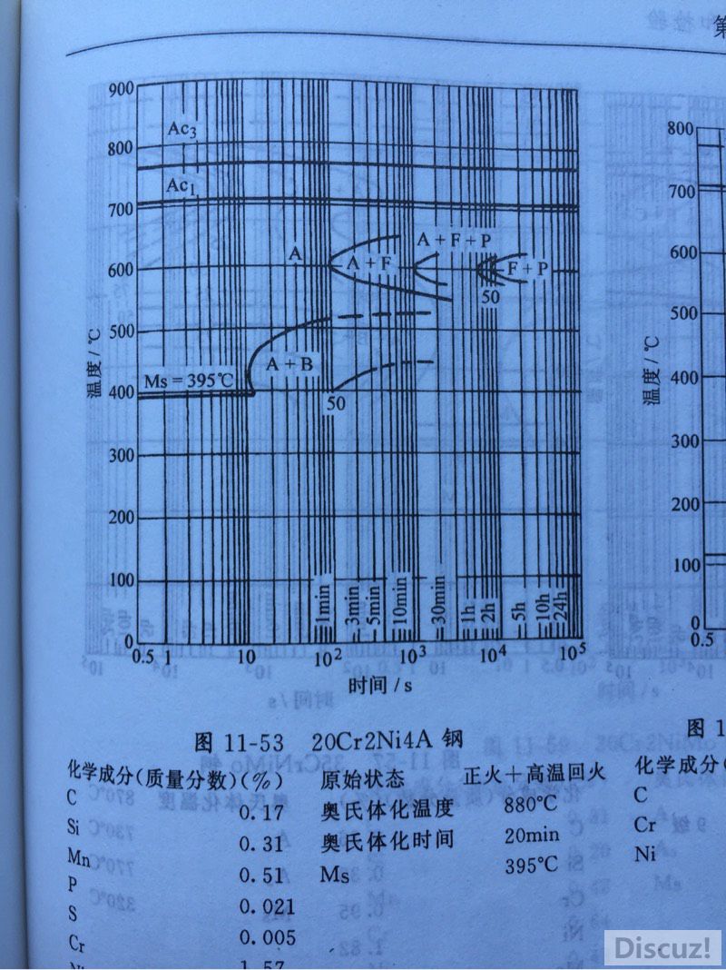

我认为CrMo钢或这种Cr2Ni4钢都是贝氏体钢,从CCT曲线看,空冷甚至炉冷都难以避免产生贝氏体组织,硬度也都在250-300HB,难以降下来。而在600℃等温正火,保持5-10h,似乎是得到铁素体+珠光体组织的最佳方法,把硬度降到220HB以下。没有实际做过,只是理论分析。

我认为CrMo钢或这种Cr2Ni4钢都是贝氏体钢,从CCT曲线看,空冷甚至炉冷都难以避免产生贝氏体组织,硬度也都 ...
          你分析得很好,大差不差!我现在已经做出来了,硬度是180~217HBS,只是金相组织不理想,但我很敢肯定,600°C等温10h,硬度未必能降至220HBS左右
