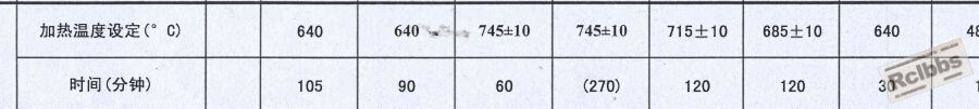

[求助] 40Cr球化退火工艺?急!急!急!

750摄氏度足以  我做过这个牌号的工艺
量产很久了

你说的是高碳钢和高碳合金钢的球化退火工艺,楼主是中碳合金结构钢,应当采用等温退火进行球化。

我们公司那个师父,他不懂,他现在担心温度达到800度会不会做坏。我也有点担心,如果温度达到800度,已经超过AC3,会不会出现过热全部奥氏体化,出现片状珠光体

AC1以上30度温度太低了,球化不好,我现在不确定798度会不会做坏

他们现在做的温度是770左右,我想提到795,这个温度会不会太高,出现过热,组织粗大

     你说的是高碳钢的球化退火加热温度(以未溶的碳化物为结晶核心进行球化。),楼主的材料是中碳合金钢,是以铁素体充分溶解后组织均匀化,然后进行等温退火,使珠光体球状化,而不是铁素体球化。

han18256062547 发表于 2015-8-5 08:53
我们硬度要求是小于82HRB,原来那个师傅做组织只有四级,还有细片珠光体,我现在用795,温度还低么?
我们公司目前用的是780*7+720*6退火出来心部硬度在78HRB左右,至于球化级别个人认为评四级也说得过去,五级也可以,毕竟根据球化评级的描述,可以扯皮的地方太多了

球化属不完全退火。。。780左右是可行的。当然如果追求球化率,可适当提高。另外,氧势毫伏值可降些,为老板节约点。。。

我们硬度要求是拉丝以后小于88HRB,组织控制在4-6级,这个温度怎么样

此工艺升温太快,保温时间是否够?(根据装炉量)每小时15度的降温是否准确可控?
