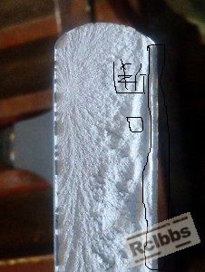

不知道什么材料,什么热处理状态……怎么分析?
发表于 2015-9-30 22:30:54 | 显示全部楼层
1.从宏观断口形貌来看,起始源位于失效工件的内部,呈放射状,说明源区有缺陷导致的材料局部应力集中,从而引起初始裂纹产生;
2.根据裂纹起始源的方位以及扩展方向,判断失效件整体承受弯曲应力,局部受拉;
3.由于单纯从光学宏观照片,不太可能去判断是什么材料类型,什么制造工艺,所以无法确定最可能的失效机理;
4.至于猜测疲劳或者脆断,建议通过显微形貌(例如扫描电镜断口分析)作出最终的判断;

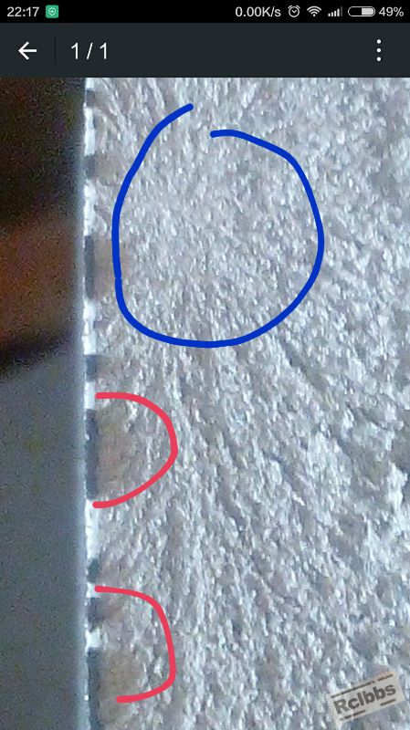

发表于 2015-9-30 22:35:59 来自手机 | 显示全部楼层
我圈起来的是什么?裂纹源占一定面积,开始疲劳就断裂了,很接近脆性断裂wechat:lang_wechat_threadmessage
签到天数: 128 天
发表于 2015-10-1 08:34:22 来自手机 | 显示全部楼层
该材料经受的是拉 —压循环应力,疲劳初期便断裂了。wechat:lang_wechat_threadmessage
发表于 2015-10-3 20:45:13 | 显示全部楼层
表面似乎有一层硬化层,应该是通过表面处理,放射状应该是最后断裂的位置,正真的断裂源我认为视图右边缘,猜想是表面处理引起的,因为左边的层深目测比右边深,而且是整体表面处理,用应力的角度来分析,右边薄,自然右边就开裂了。总工,你把断口处理过对吧?
发表于 2015-10-3 20:48:01 | 显示全部楼层
我不是专业的热处理人员,发表的观点与楼上几位不一样,希望说的不对的地方请大家指正。

发表于 2015-10-4 08:15:56 | 显示全部楼层
表面硬化处理不均匀,断口处应该是表面硬化时由于应力作用产生了细小裂纹,在使用过程中受力后引发脆性断裂。无知学童请各位前辈指教,请楼主坦白不要再卖关子了!

发表于 2015-10-4 11:03:22 来自手机 | 显示全部楼层
30641525 发表于 2015-10-4 08:15
表面硬化处理不均匀,断口处应该是表面硬化时由于应力作用产生了细小裂纹,在使用过程中受力后引发脆性断裂 ...
裂纹源明显的是在左上方,放射状花样也不能支持右边是裂纹源。wechat:lang_wechat_threadmessage

猜: 彎折試驗中 斷裂.
发表于 2015-10-8 10:34:54 | 显示全部楼层
猜测:一般的脆断,裂源存在冶金缺陷(不可接受的范围),材料受到弯应力导致断裂。
发表于 2015-10-8 11:51:35 | 显示全部楼层
脆断,可能是原材料夹杂

发表于 2015-10-12 18:58:23 | 显示全部楼层
单单一个照片很难看出来的 还是要做一下其他检测
