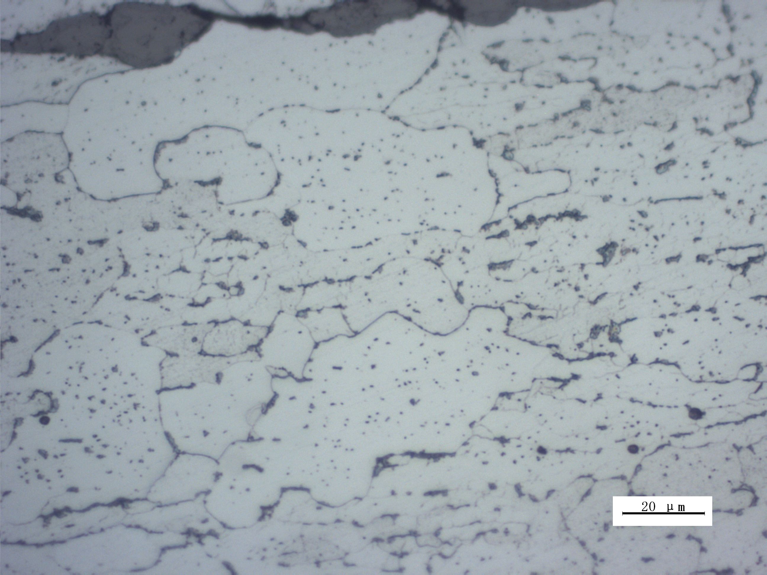

袁老师您好,请教下腐蚀后水冲之后空气压缩机吹完还有残留蓝色的东西在晶界处是哪个步骤有问题?

试样首先保证在磨制过程,干净 不得过热,不得过大压力导致研磨膏类附着,冲洗及时,尤其用液体抛光剂严禁过热,用酒精擦拭是不对的们可以冲洗,有个问题千万注意试样不得有任何油污。
估计是污染物残留。
我的习惯是冲洗干净后用酒精冲2遍再用热风吹干。
也有人把样放在开水里,过一会拿出来,水分就自然挥发了。
也有人边吹热风边用酒精棉球擦的。
也有人边吹热风边用纸巾擦的。

收到,谢谢,之前我试了用试样直接浸入腐蚀液腐蚀,再用水冲再吹晶界处就没有这些类似蓝色液体残留或者很少,只要用酒精棉球擦就有,但是直接侵入腐蚀液中腐蚀,各晶粒腐蚀出的颜色不一,不理想 。回去我再试一下以上方法。多谢指教
