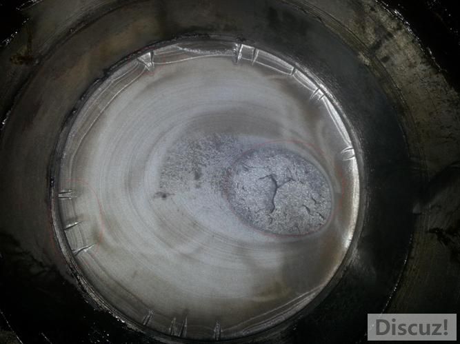

发表于 2017-8-10 20:14:54 | 显示全部楼层
cnszgong 发表于 2017-8-10 19:44
哦 是这样的,但是直径Φ180mm的轴要配置轴承吧!!这个直径Φ180mm的轴安装轴承的位置表面要求硬度多少 ...
我瞎猜一下:圆周方向尺寸超差的位置正好位于电机和压缩机之间非接触位置,轴的形状呈鸭蛋形,就像这个断轴的贝纹。而且如果这个轴如果将来断裂的话,那么断裂位置也是电机和压缩机之间非接触位置,呈现疲劳断裂的特征,瞬断区不在轴的中心。 断裂部位4.jpg
