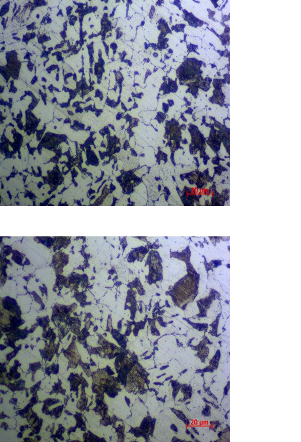

渗碳过程碳势是一样的,因此,纯粹因为含碳量造成的这样情况是不可能的。应该是合金偏析造成的。也就是说,锻造工序有问题。应该让上道工序增加锻比。

应该是材料本身成分偏析造成的,看一下这区域的金相,会发现铁素体明显偏多。

 楼主| 发表于 2018-3-12 08:32:10 | 显示全部楼层
感觉铁素体量相差也没那么大。
渗碳前组织1#-近表面,2#表面下4mm
