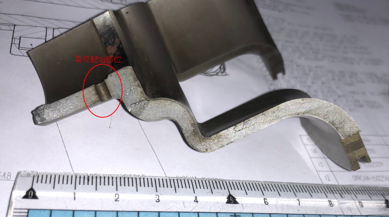

[求助] SAPH440做的活塞出现裂纹

王王王 发表于 2019-8-19 11:32
好的,下面几张图就是完整的断口照片,只拍的这么清晰了
整个断面宏观断口形貌表明:裂源在红色区域的销孔处形成并向不同方向扩展。

 楼主| 发表于 2019-9-2 10:33:10 | 显示全部楼层
了然于心 发表于 2019-8-23 10:27
为什么都不喜欢分析下金相? 裂纹处埋个金相,说不定就看出热前还是热后产生得
金相也分析了呢,材料成分和氮化层都符合要求的
