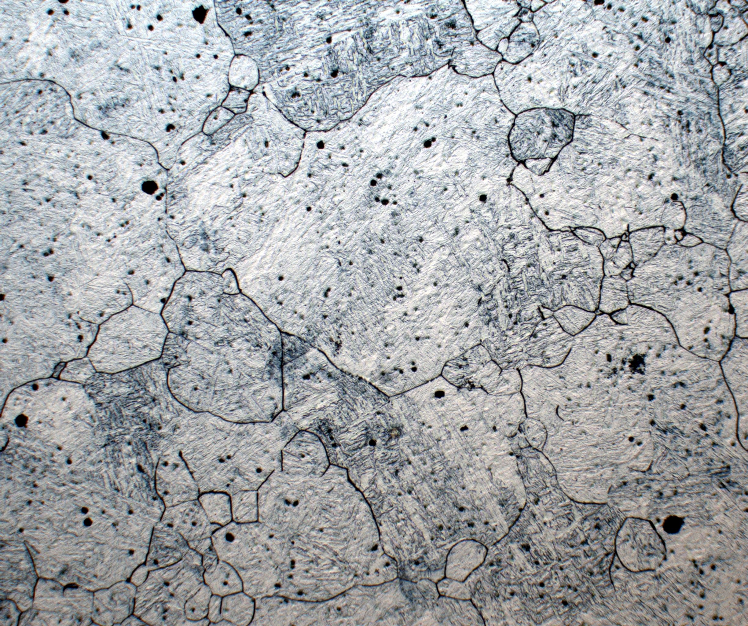

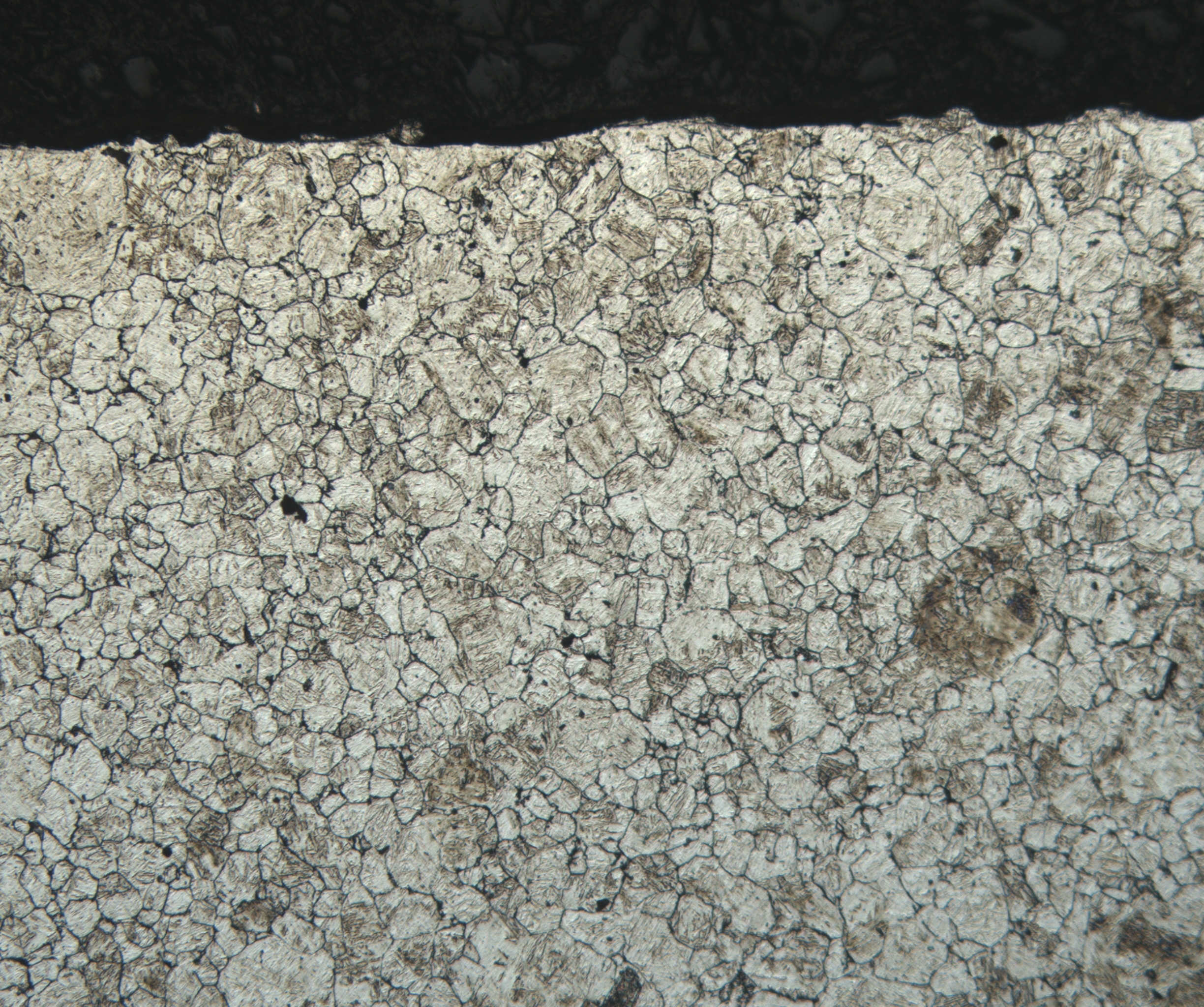

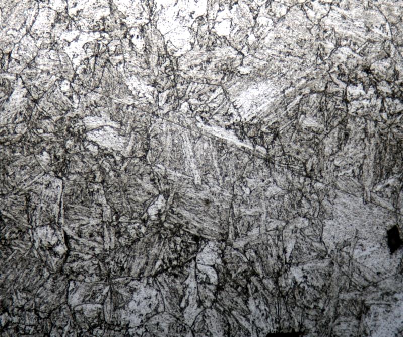

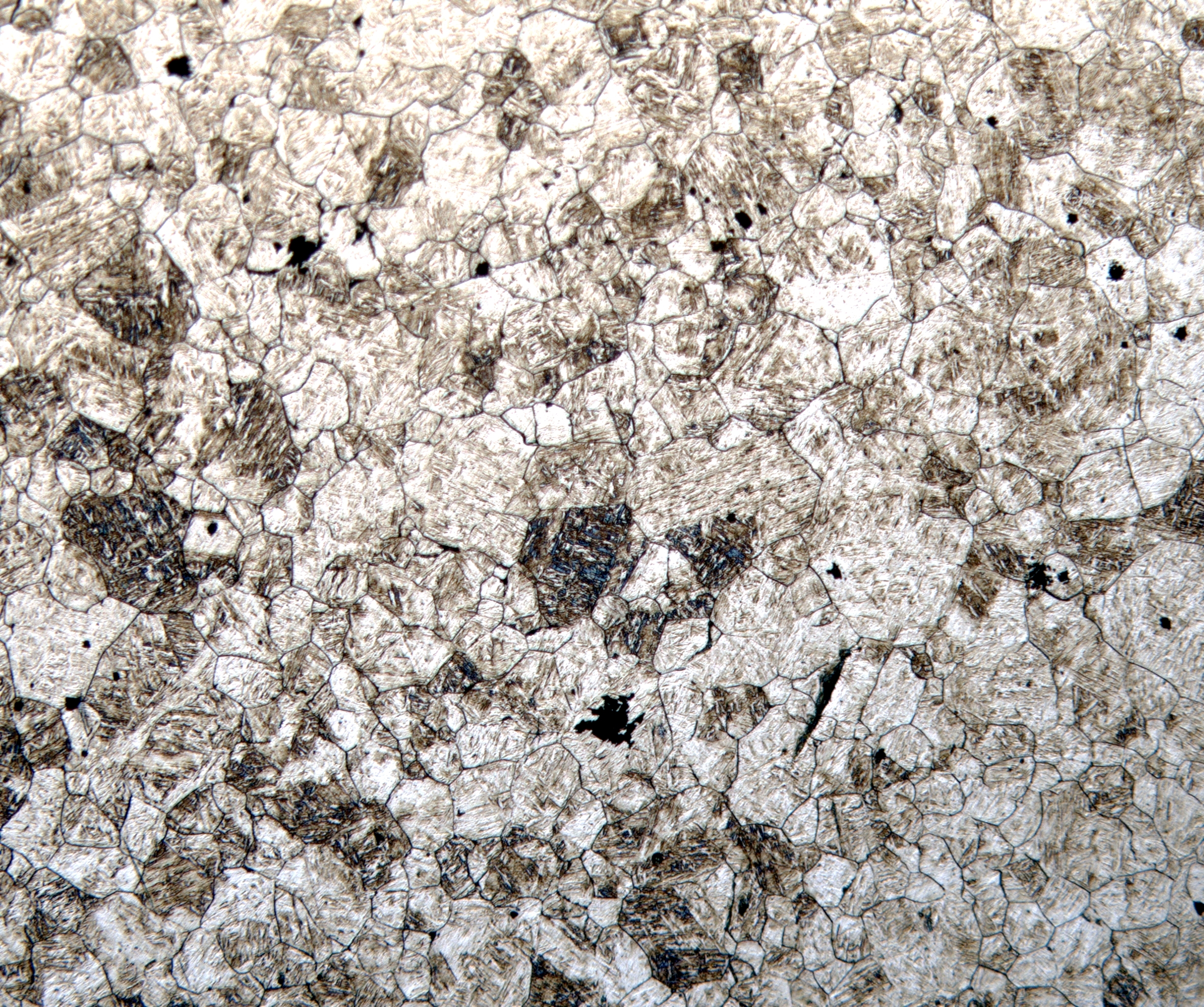

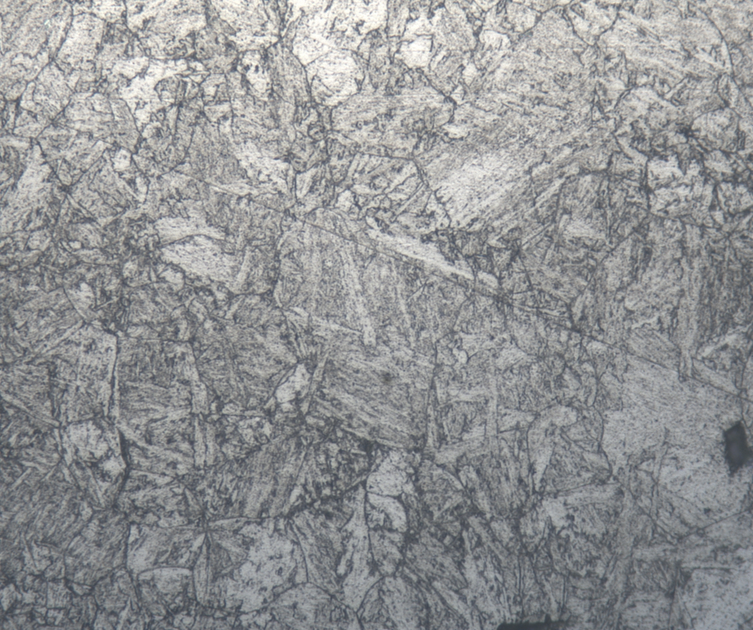

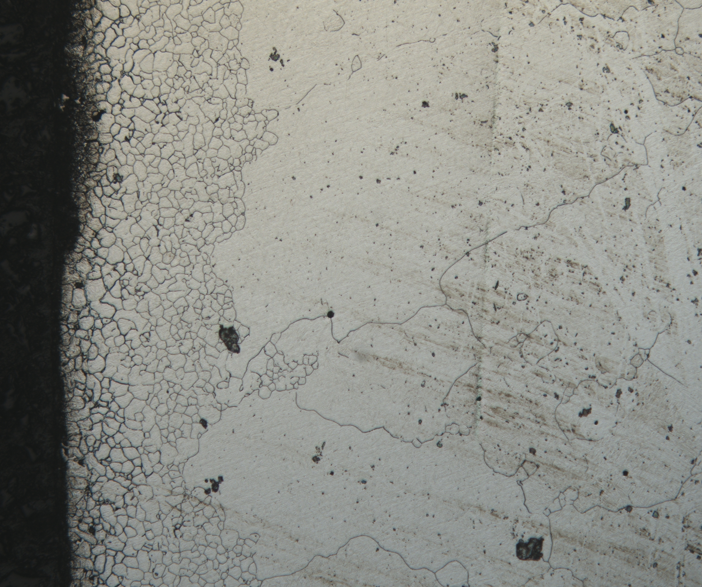

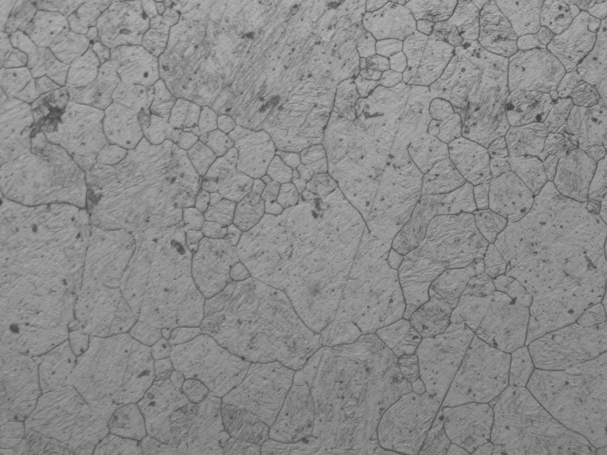

渗碳钢淬火回火晶粒度照片
签到天数: 226 天
发表于 2021-12-18 20:04:05 | 显示全部楼层
照片一晶粒度,要求数字
签到天数: 226 天
发表于 2021-12-18 20:05:10 | 显示全部楼层

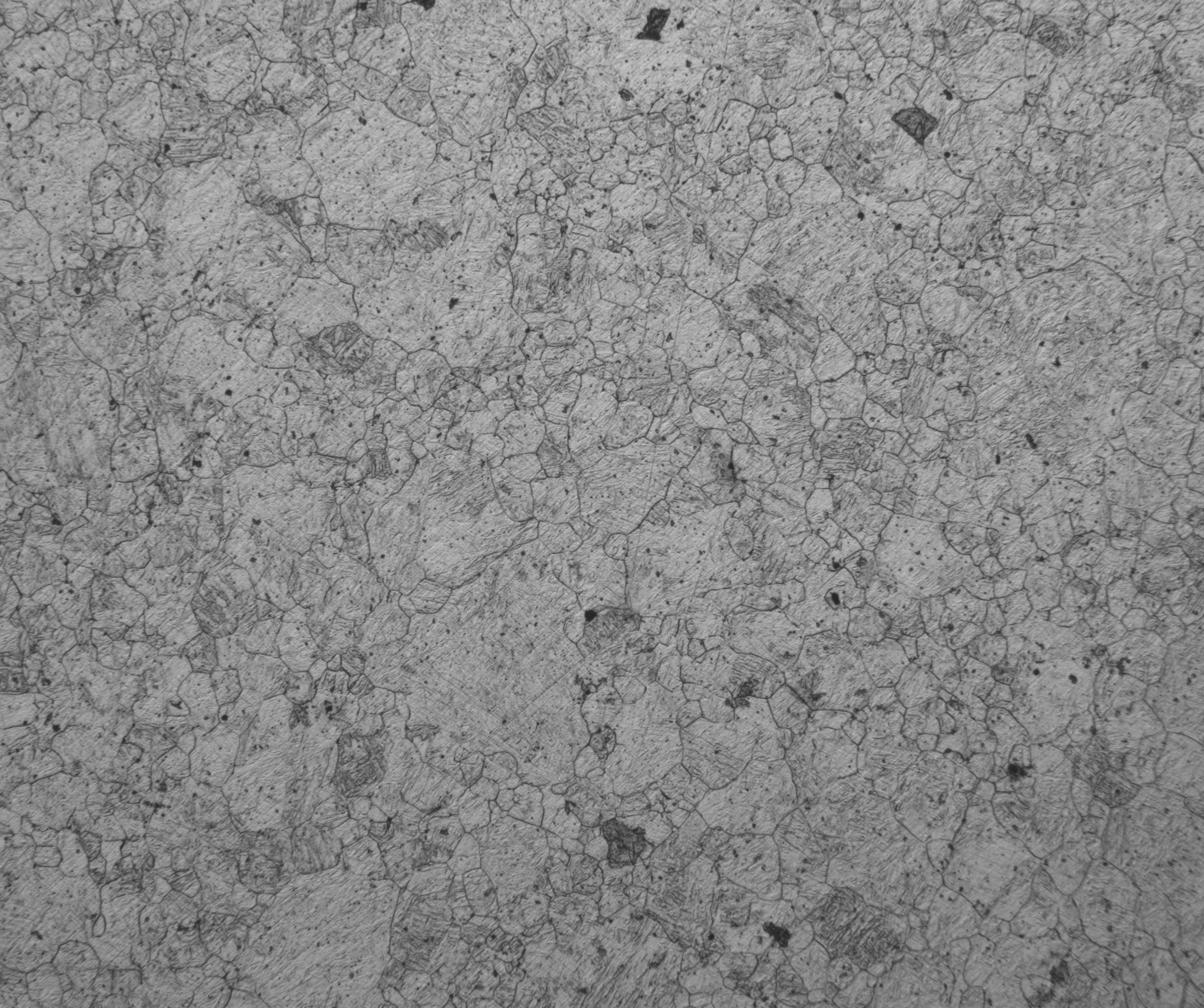

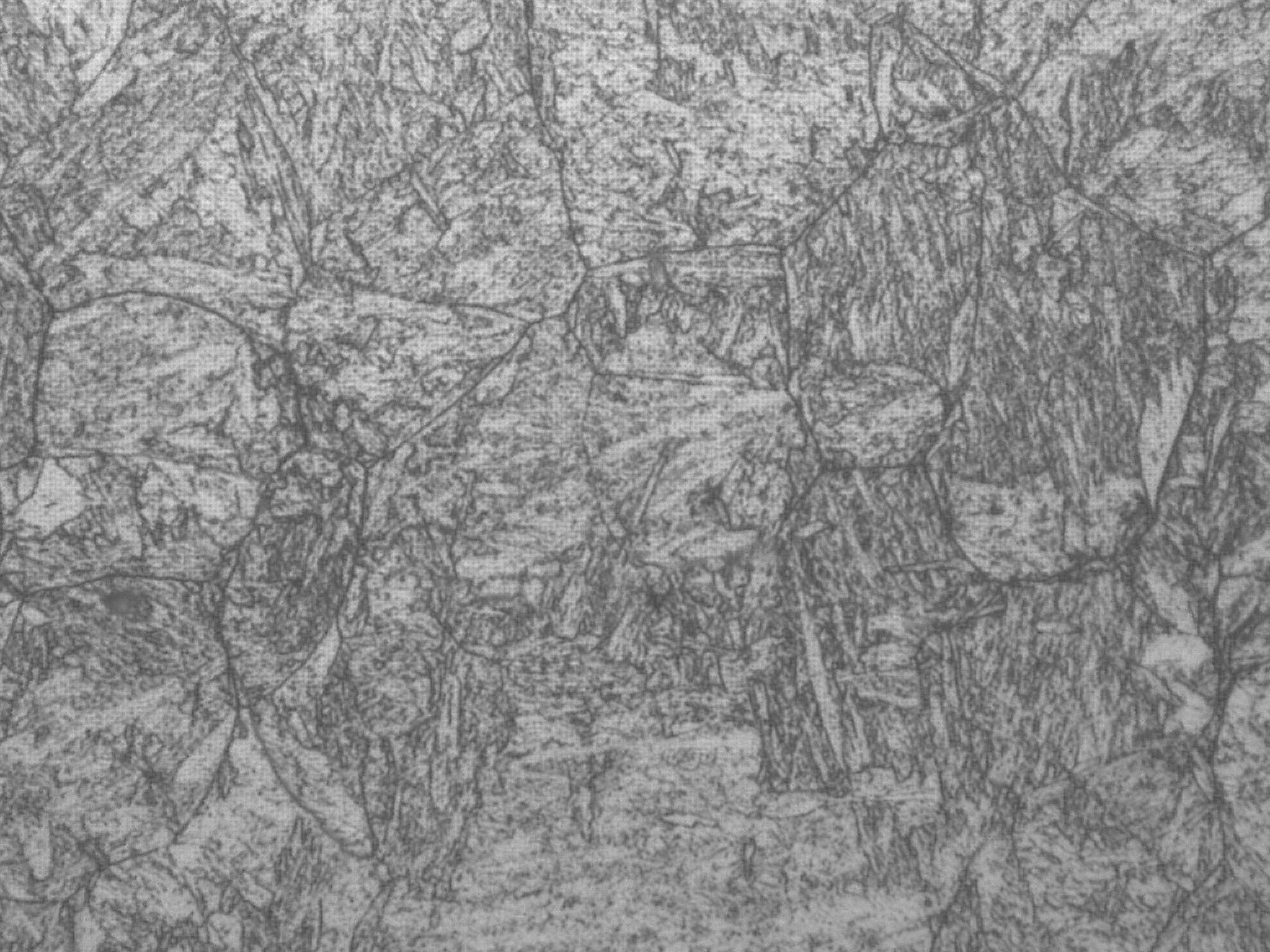

发表于 2021-12-18 20:07:19 | 显示全部楼层

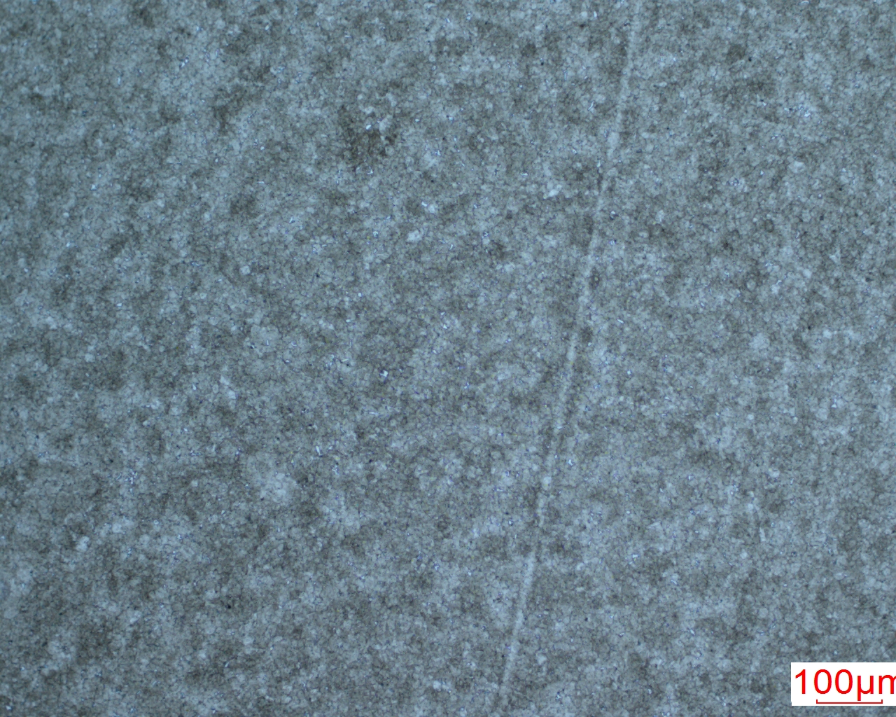

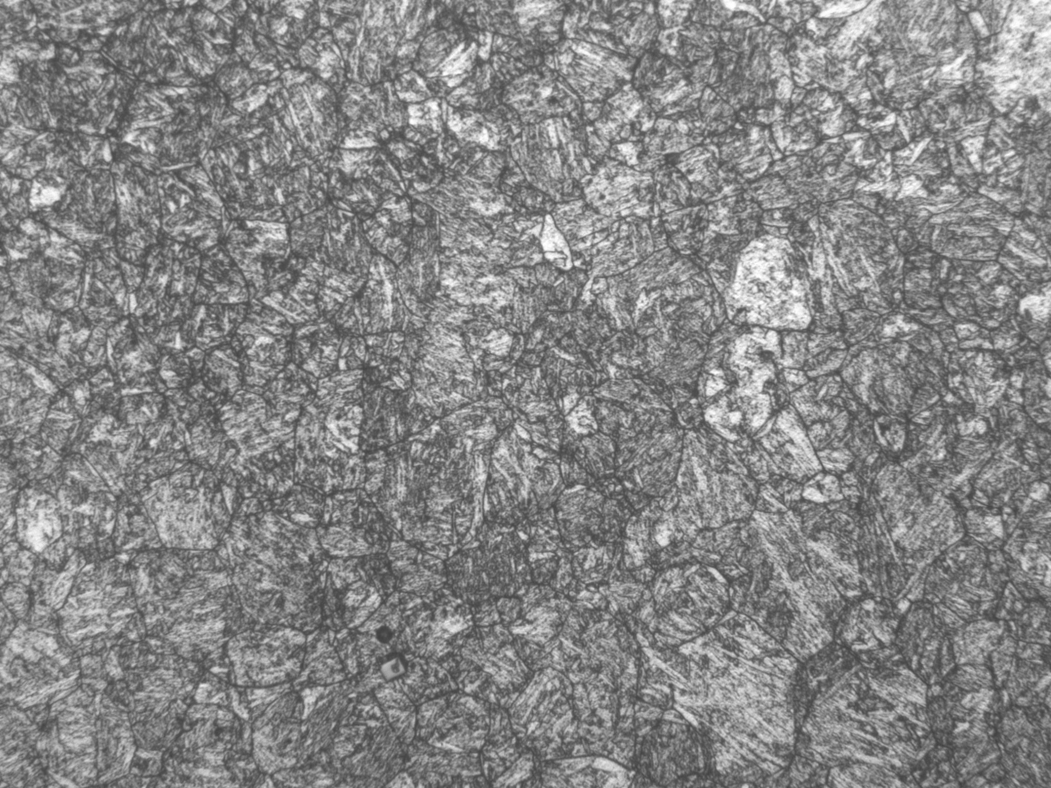

晶粒度照片一张,调质钢
调质钢30CrMnSi
调质钢30CrMnSi

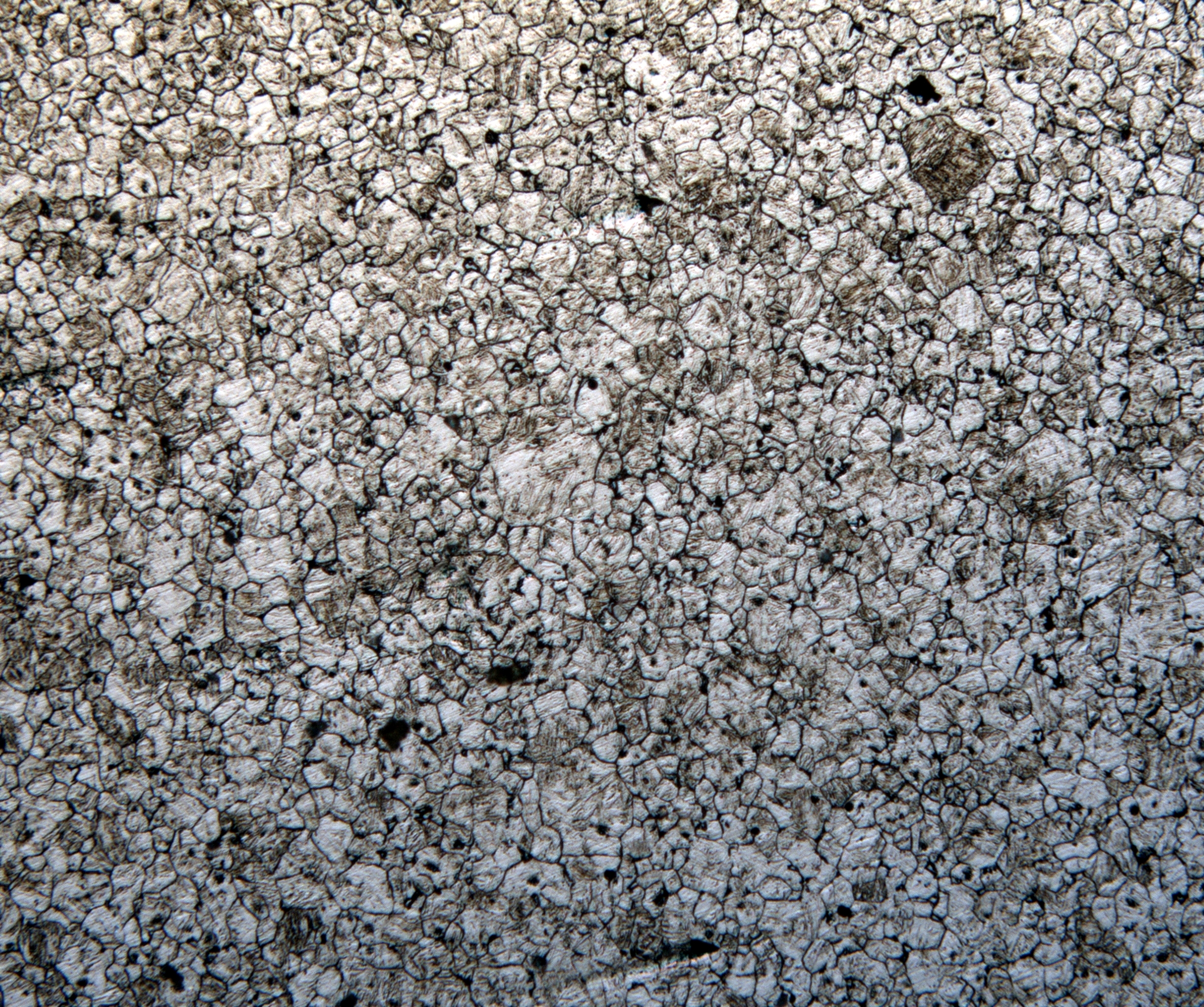

发表于 2021-12-18 20:11:56 | 显示全部楼层
有办法一次性上传多张吗?一次一张很累!

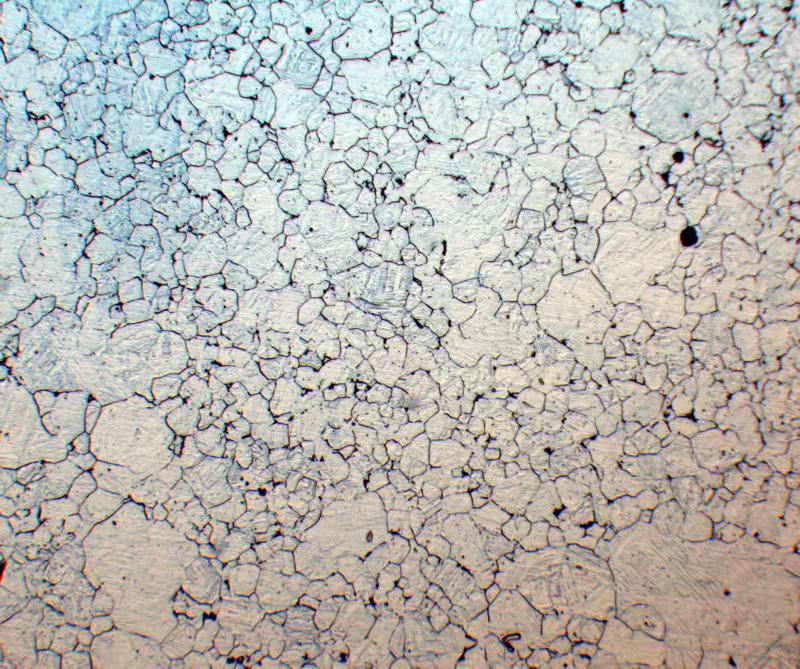

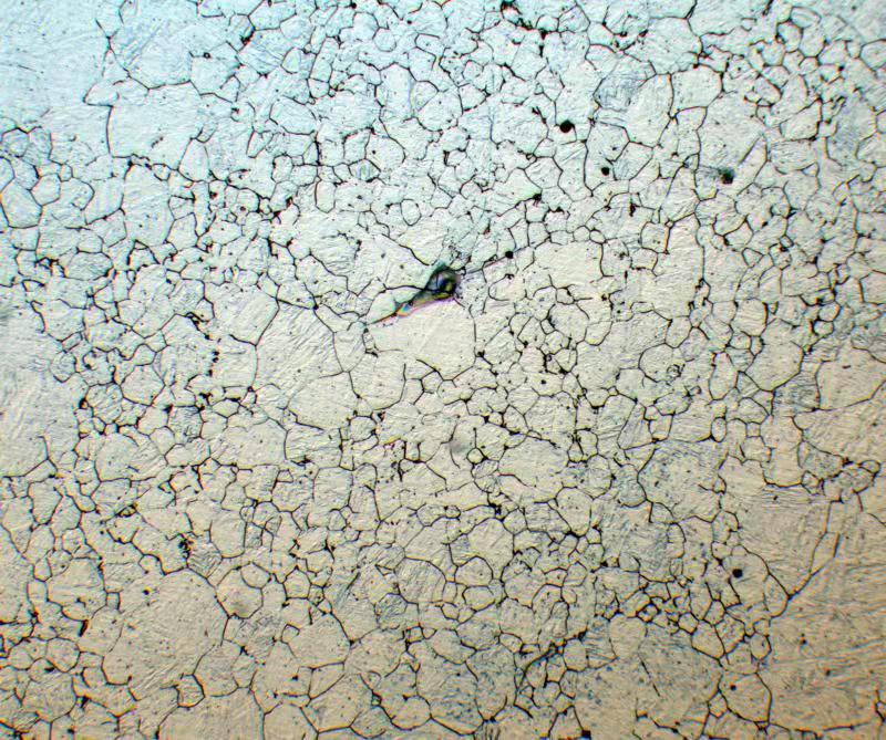

渗碳钢一组,试试!

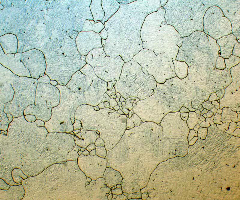

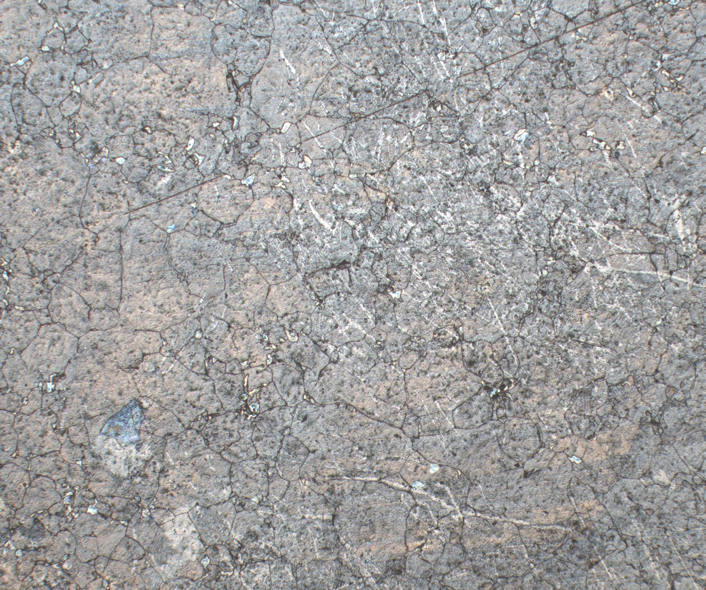

发表于 2021-12-18 20:20:40 | 显示全部楼层

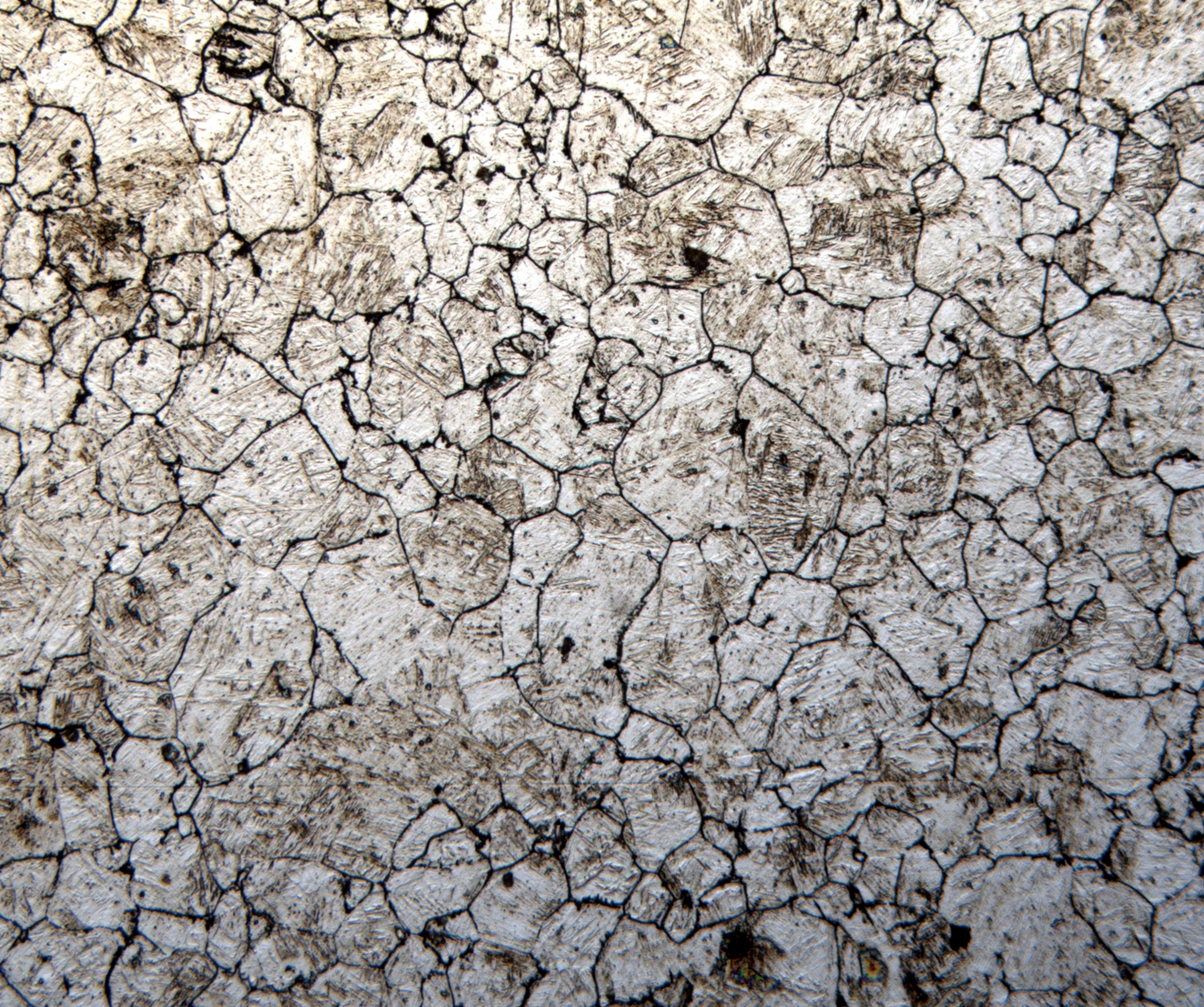

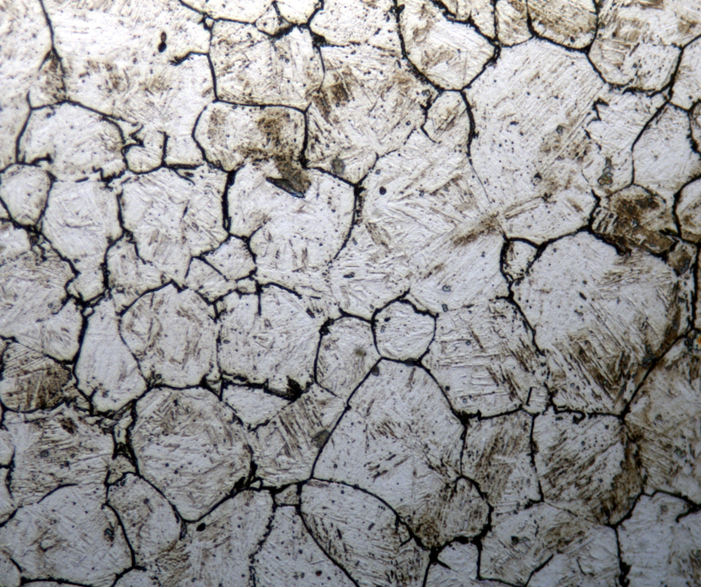

有进步,知道怎么一次性多传几张了

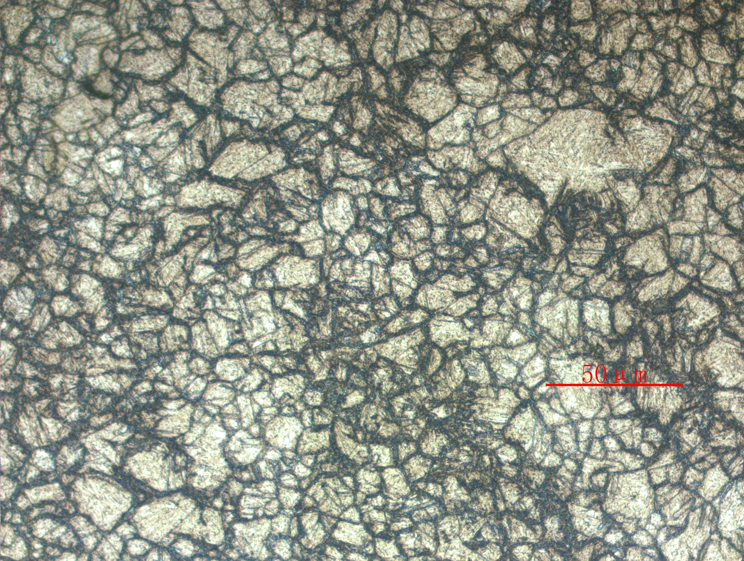

三氯化铁显示,重复性低,只做出来三次
三氯化铁显示,重复性低,只做出来三次

个人觉得晶粒显示是金相显示难度最大的一项,其所用试剂不是一成不变,会随材料变化甚至热处理状态变化而有所不同!

发表于 2021-12-18 20:36:58 | 显示全部楼层

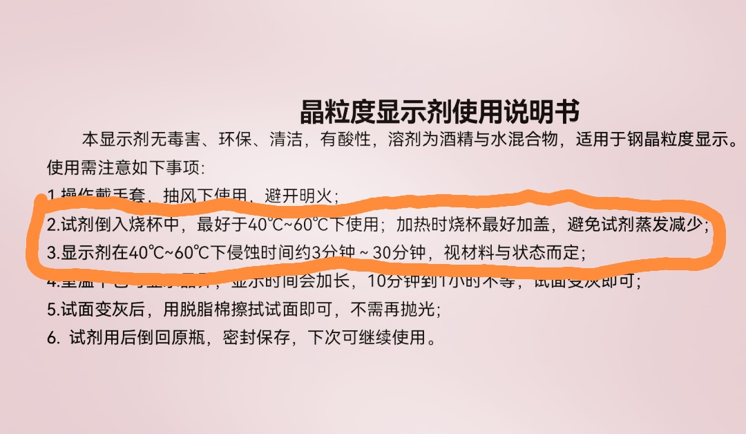

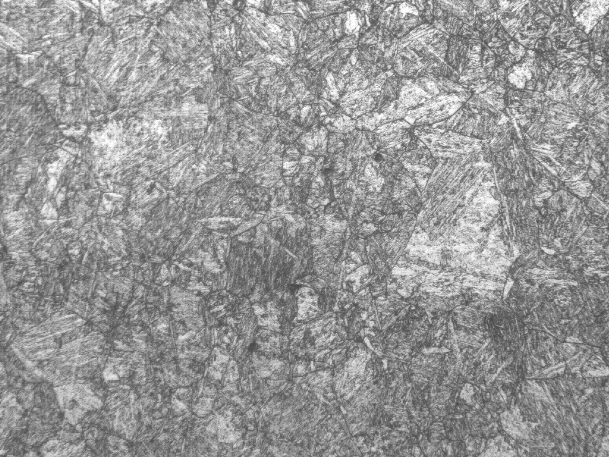

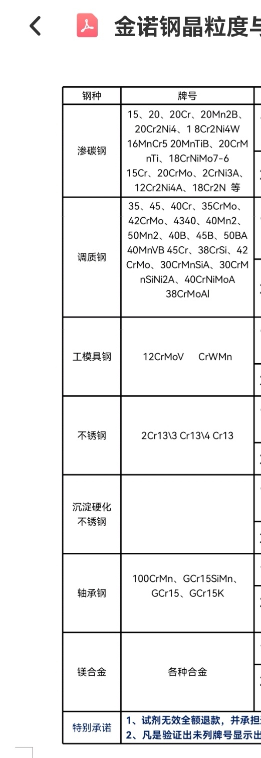

试剂是在易燃易爆药品苦味酸严格管控的背景下尝试的结果,本试剂最大的优点是清洁环保卫生,无毒害,或者低毒,
目前验证的材料主要是渗碳钢与调质钢,调质钢不是所有的材料都适用。在此基础上验证过部分工模具钢和马氏体不锈钢。
包括部分沉淀硬化不锈钢!
签到天数: 226 天
发表于 2021-12-18 21:05:45 | 显示全部楼层
验证过的部分材料如下表所列

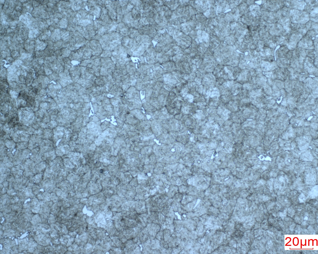

发表于 2021-12-19 10:43:06 | 显示全部楼层
验证照片用样是我早些年留存下来的试样,牌号已记不太清~

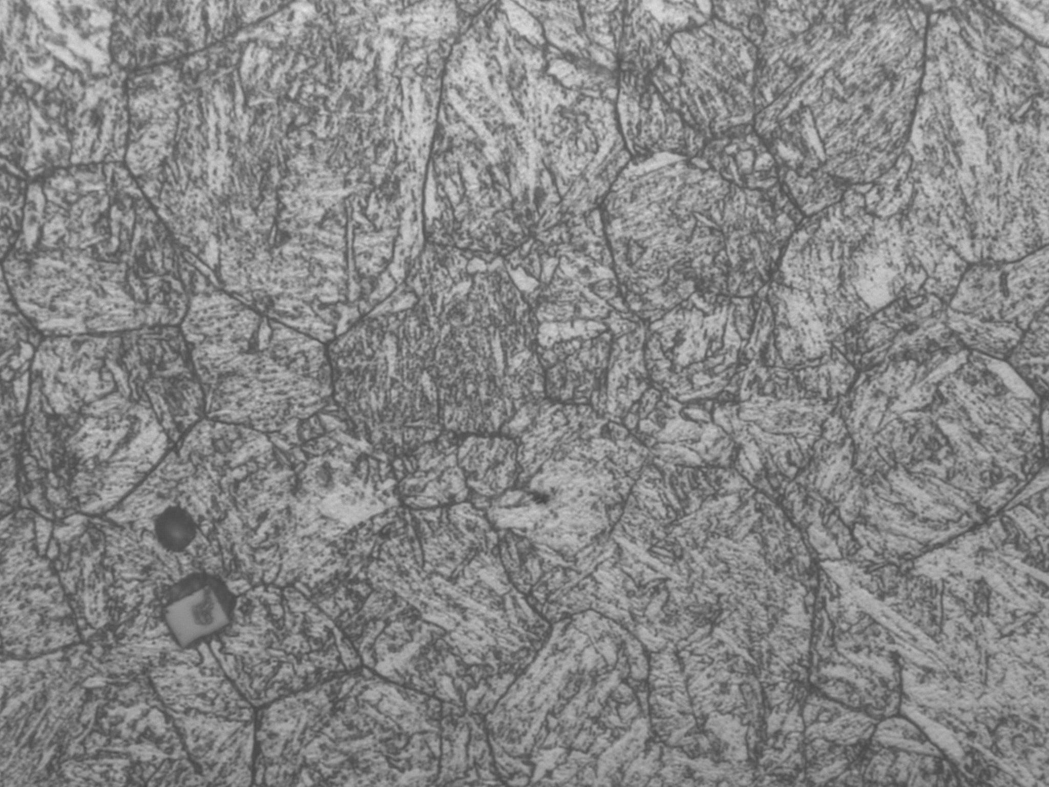

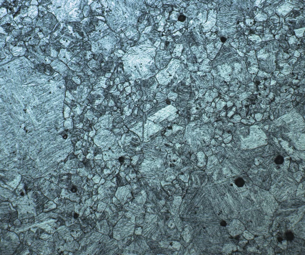

 楼主| 发表于 2021-12-20 12:44:15 | 显示全部楼层

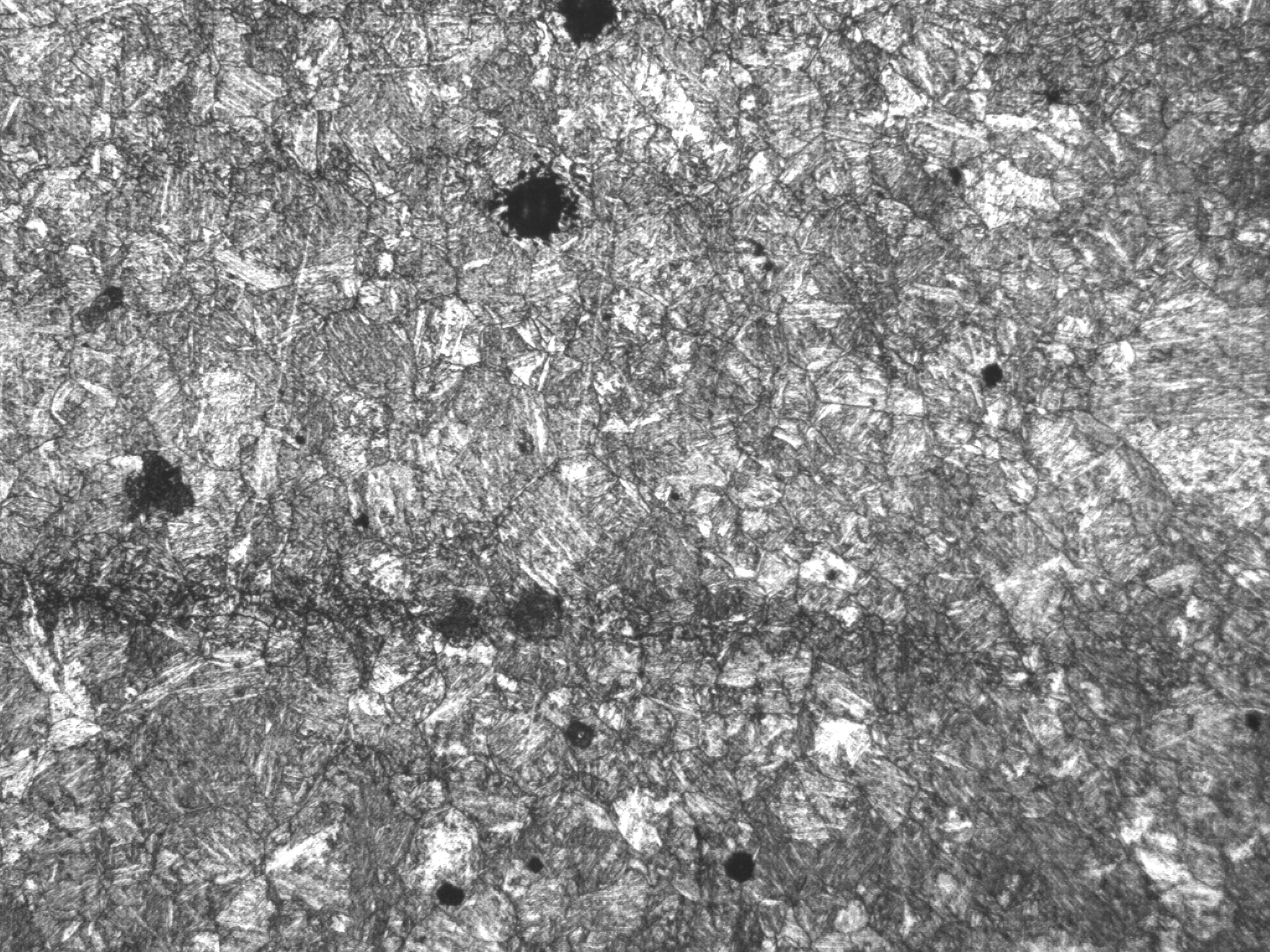

材料:LD(7Cr7Mo2V2Si)
热处理:真空淬火+高温回火
腐蚀剂:氯化高铁
