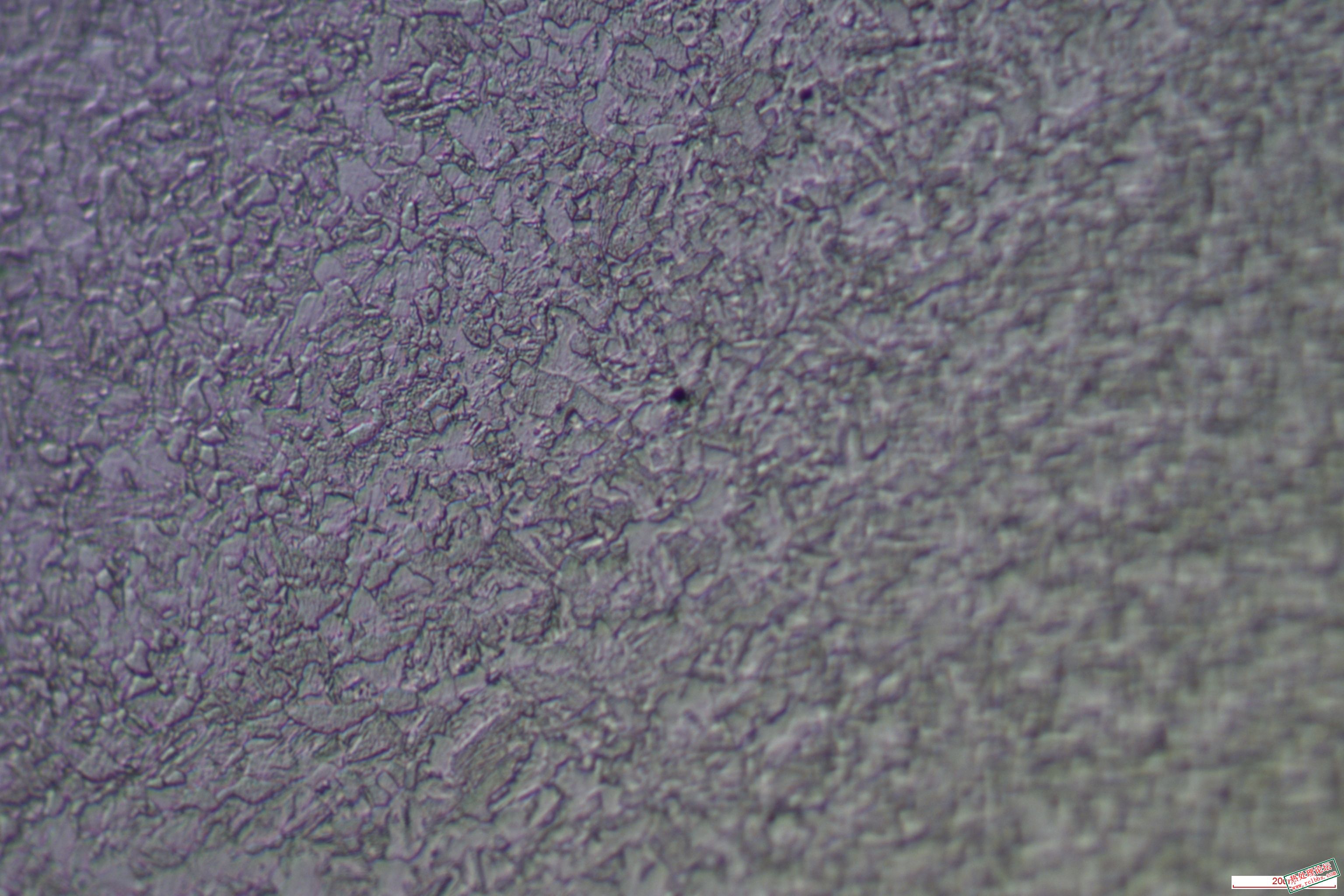

发表于 2024-12-25 18:31:14 | 显示全部楼层
这种是马氏体吗  295HB
500X   0.02的碳含量
签到天数: 1056 天
发表于 2024-12-25 20:27:05 来自手机 | 显示全部楼层
马氏体组织啊,就是针有些粗,不知道是不是中碳钢
