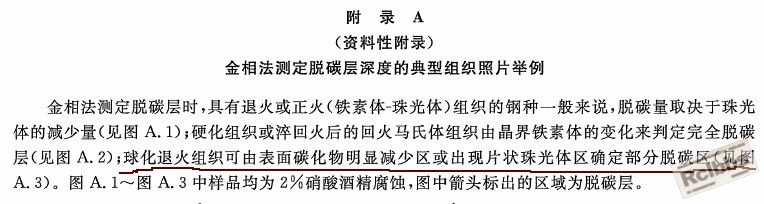

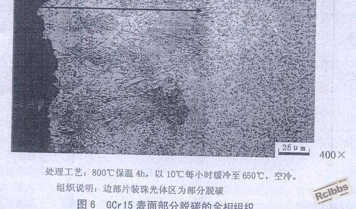

单纯的看楼主提供的附件,上面说明的“片状珠光体区域为部分脱碳”再结合金相照片看,这个定义完全没有问题的,在产生片状珠光体的区域的确存在部分脱碳。不知楼主看的标准中具体是怎么说的,究竟是看见边缘存在片状珠光体就算脱碳,还是用片状珠光体和球状珠光体来作为区分脱碳和不脱碳的区域?

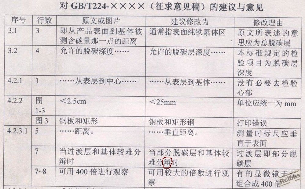

我与GB/T224
2008年初,公司收到GB/T224-XXXX征求意见稿
下面是我代表公司发出的修改建议与意见,有些被采纳了。
说明:红线标出的---400应是440、
“辩”是别字(现标准仍保留着,应为“辨”)、
那个℃,现标准仍未加上去。

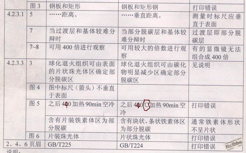

 楼主| 发表于 2010-3-5 21:12:08 | 显示全部楼层
征求意见稿内容
现标准内容
参与人数 1热处理币 +40 贡献值 +40 收起 理由
所以因为 + 40 + 40 感谢上传!

征求意见稿, GCr15球化退火照片均为片状珠光体。

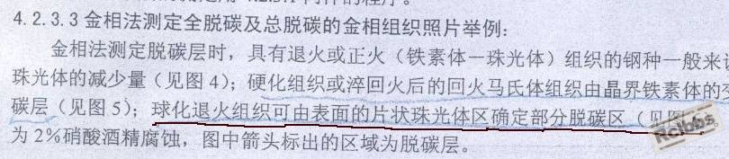

发表于 2010-3-17 17:46:03 | 显示全部楼层
标准上主要是描述一下部分脱碳层的范围,并不是将片状珠光体的出现定义为脱碳。

脱碳导致的,你可以在标准金相图谱发现相同的照片!
发表于 2010-6-1 13:54:18 | 显示全部楼层
如果只是表层出现这种片状珠光体组织,肯定是脱碳贫碳造成的,如果是大部分地方都出现则为退火问题。
