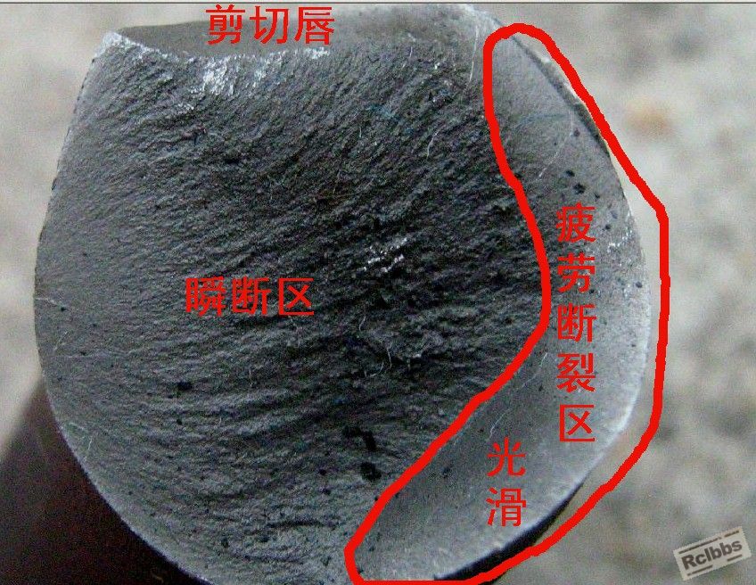

关于源头和扩展方向
个人意见和看法,供参考

不错,同意22楼,在瞬断区的对面找裂纹源,是正解。

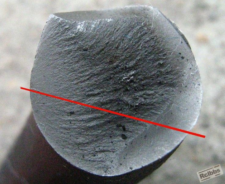

与23#讨论:淬火+中温回火,直径13mm,I型弹条,疲劳试验262W次断裂,你所示的瞬断区是否小了些?
这个帖子比较热闹,众说纷纭,左中右都有,我是右派。
我认为争议的产生和断口图片不太清晰及图片太少有关,换几个角度多拍几张,争议可能会少些。
如果能沿图中红线做纵向高倍,看看那里有塑性变形层,就能认定断裂源了。

发表于 2009-6-3 21:36:18 | 显示全部楼层
断口宏观通常如此:
1.断口上放射线收敛方向指向裂源;
2 裂源应该位于平坦区;
3 断口面突变区(非平坦区)是失稳扩展区:裂纹快速扩展完全破裂区。

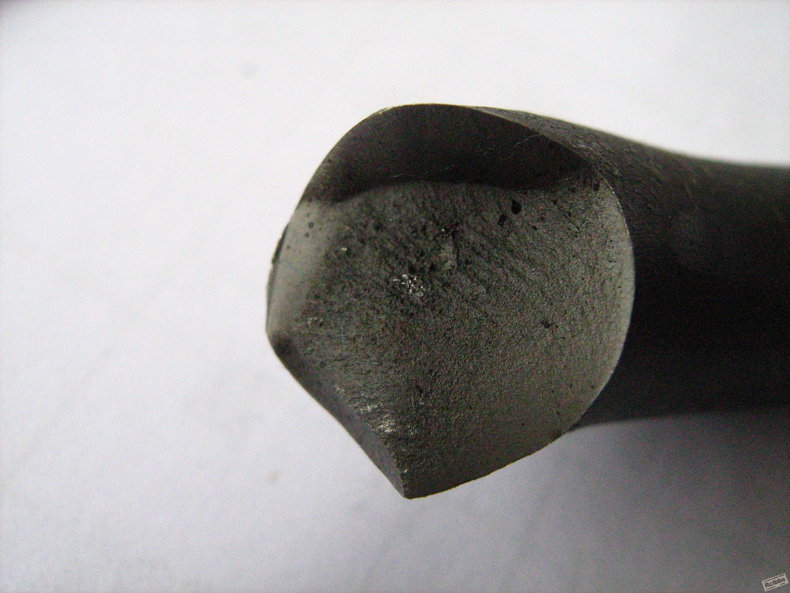

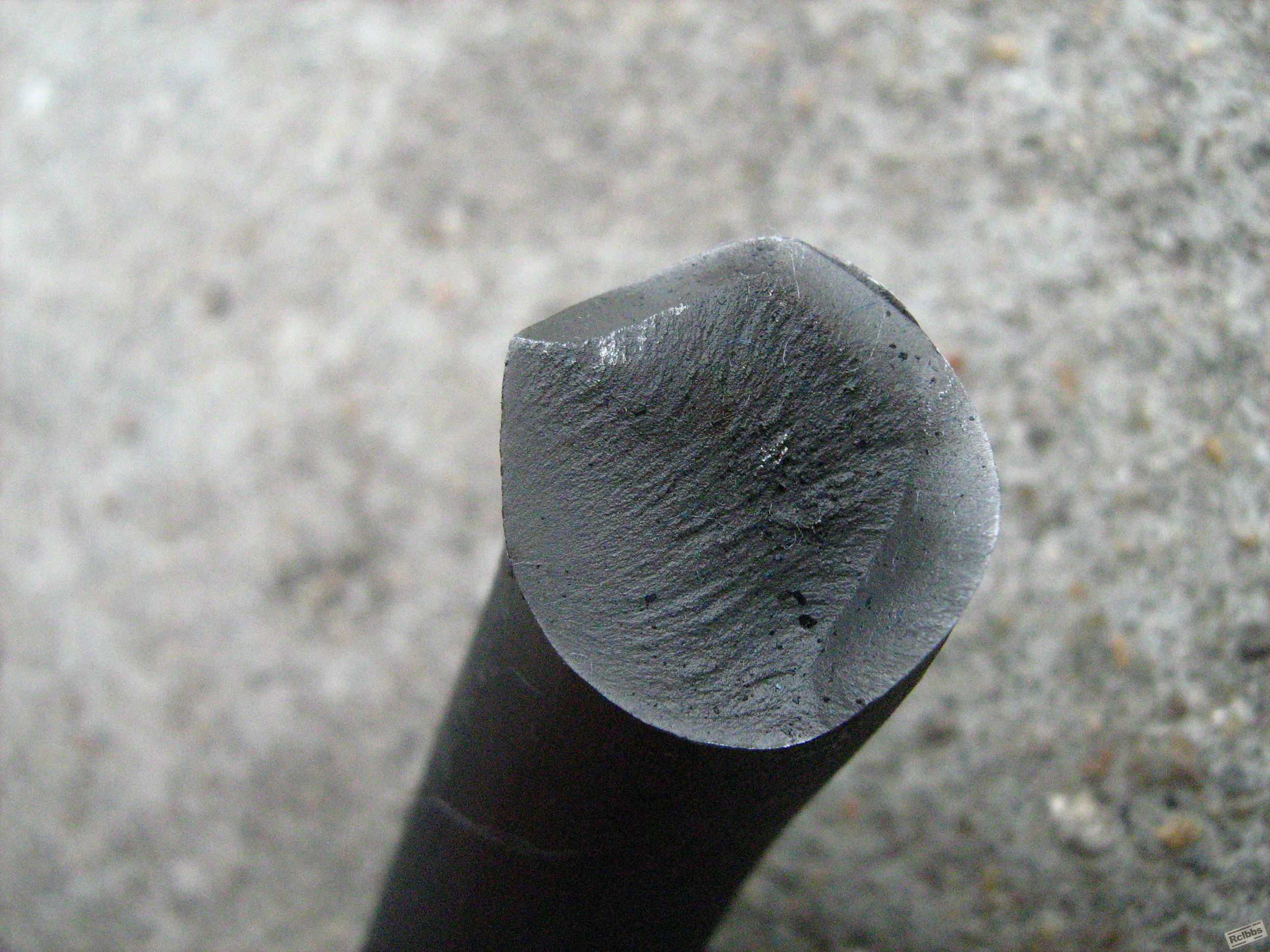

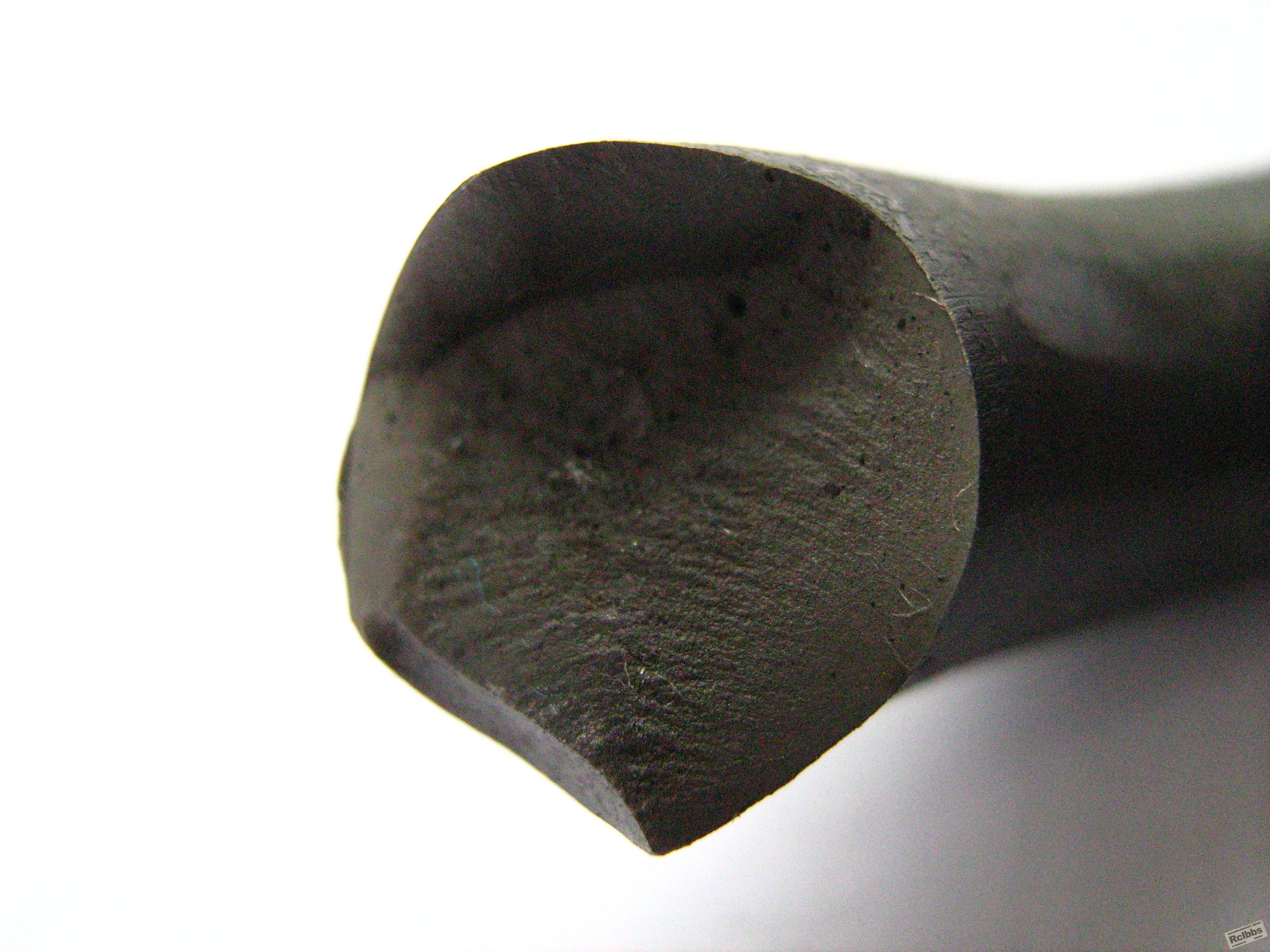

 楼主| 发表于 2009-6-4 08:39:02 | 显示全部楼层
感谢大家的讨论,受益良多。由于条件有限,化学成分分析还做不了。照片只拍了几张,相机也是借的,
再补几张,请大家看看
签到天数: 953 天
发表于 2009-6-5 20:59:26 | 显示全部楼层
根据楼主33#三张照片,我认为裂源在下图的右下侧4点钟位置,瞬断,三处花瓣形为剪切唇。
