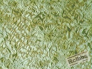

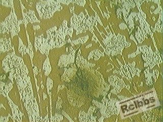

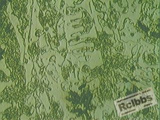

星火铸件.JPG 用硝酸酒精腐蚀的
发表于 2009-6-19 19:41:38 | 显示全部楼层
大齿轮想说明什么问题?热染是能鉴别出来。但磷共晶和碳化物确实不通过热染也也能在一般情况下鉴别出来的。
[ 本帖最后由 风来疏竹 于 2009-6-19 19:45 编辑 ]
发表于 2009-6-19 19:47:58 | 显示全部楼层
回复 18# 盛丽丽 的帖子
图片指的确实不是磷共晶。也不是磷化铁。
[ 本帖最后由 风来疏竹 于 2009-6-19 19:50 编辑 ]
发表于 2009-6-19 19:59:10 | 显示全部楼层
回复 10# 风来疏竹 的帖子
是不是特别亮的那种,
签到天数: 471 天
发表于 2009-6-19 20:20:30 | 显示全部楼层
安庆船用柴油机厂给的报告二元磷共晶小于0.5%。
发表于 2009-6-19 20:33:51 | 显示全部楼层
回复 28# 盛丽丽 的帖子
在这样的视域和放大倍数下存在0.5%的磷共晶几乎是看不见的。如有可能把你的试样寄到我这里我帮你找找看。
发表于 2009-6-19 20:37:35 | 显示全部楼层
回复 27# zhoutaolong 的帖子
亮中带着黑点
