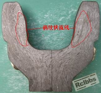

楼主: qinqiang268
[原创] 锻造流线照片
 火... [复制链接]
发表于 2010-4-21 21:58:47 | 显示全部楼层
我也做过,和做低倍组织一个做法
签到天数: 226 天
发表于 2010-4-22 17:55:47 | 显示全部楼层
回复 1# qinqiang268
照片很漂亮,很棒!流线分布有涡纹现象,如果不是十分重要件,结合力学性能可以酌情处理的
发表于 2010-4-26 10:08:01 | 显示全部楼层
流线分布挺好
发表于 2010-4-26 10:34:09 | 显示全部楼层
我也第一次看到这么清晰的,,我想问下,如果客户要求做流线分布的话,我该怎样去做,方法和过程请大家指教。谢谢!

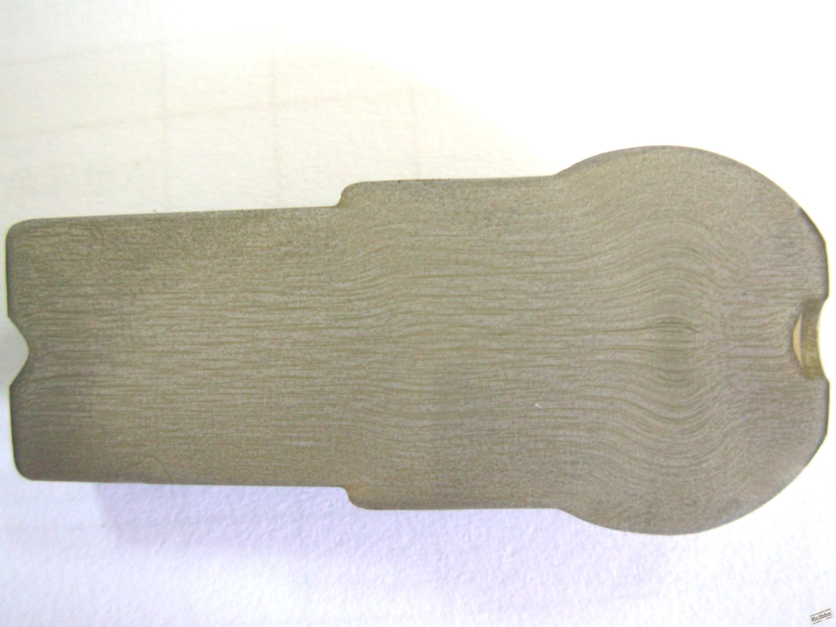

发表于 2010-6-24 15:58:39 | 显示全部楼层
很清晰,材料有没有疏松。
签到天数: 220 天
 楼主| 发表于 2010-6-24 16:21:57 | 显示全部楼层
回复 31# lmguo
从流线看,没有疏松。
发表于 2010-9-10 08:57:54 | 显示全部楼层
工件多大?剖面怎么做的这么平整,请赐教。

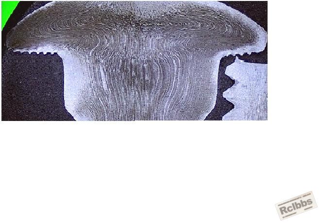

发表于 2010-9-10 14:17:24 | 显示全部楼层
回复 20# 相视一笑泯恩仇
    我这是不是锻造流线
六角螺栓
六角螺栓
球头栓
球头栓
马车螺丝
马车螺丝

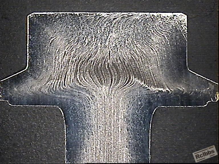

发表于 2010-9-10 23:00:28 | 显示全部楼层
流线清晰,分布正常,请问什么材料。不锈钢的我都还找到方法
发表于 2010-9-11 11:12:34 | 显示全部楼层
封工做的金属流线图太漂亮了!请问封工有没有相关的金属流线标准???盼复

签到天数: 18 天
发表于 2010-9-15 12:53:22 | 显示全部楼层
流线应属合格,只是有少量断层现象。不影响性能的
发表于 2010-9-15 22:37:08 | 显示全部楼层
我们公司是做钛合金的螺丝的  在打头后 也要看 金属流线的   有谁知道 怎样可以看得更清楚  我们的螺丝在打头后 在 FILLET (头部与杆部连接的圆弧)处 会有两条亮线  但热处理后 就没有 了  美国那面说是合格 的   不知道 有没有 人 遇到同样的情况
