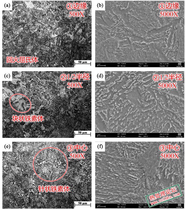

我们样品的金相组织附上

金相附上

这是回火后的金相,芯部有发现魏氏组织

嗯,当金相出现块装铁素体,一切都得到了解释。就是没淬上火的问题,原本我以为内部组织可能是回火索氏体+贝氏体,可是你这压根就是块状铁素体。
你注意下你的淬火出料时间:从出炉到入水是多少时间?如果是能在40S以内,你可以接下来提高淬火温度20℃试试;如果淬火出炉时间达到2min,你采用啥工艺都解决不了。设备的固有缺陷造成的伤害,没办法!
2.金相说明并不是回火脆性,但我以前做类似产品的时候用风冷,确实比空冷的冲击要好一些。所以为了防止重新产生内应力,你可以试着回火出炉后散放风冷。
我能想到的只有这么多,正火的预处理还是需要的,这组织很烂。如果直接处理,组织遗传性会让你的晶粒粗大,所以为了保存细晶抢货的目的,正火是必须的。

估计是锻造变形量不足,心部没有锻透。

还有,你这金相师傅不错的,金相做的很仔细,组织特写也很到位,问题解决后,把相关图片和问题编辑掉,自己去写篇科技论发到期刊上留个纪念。
