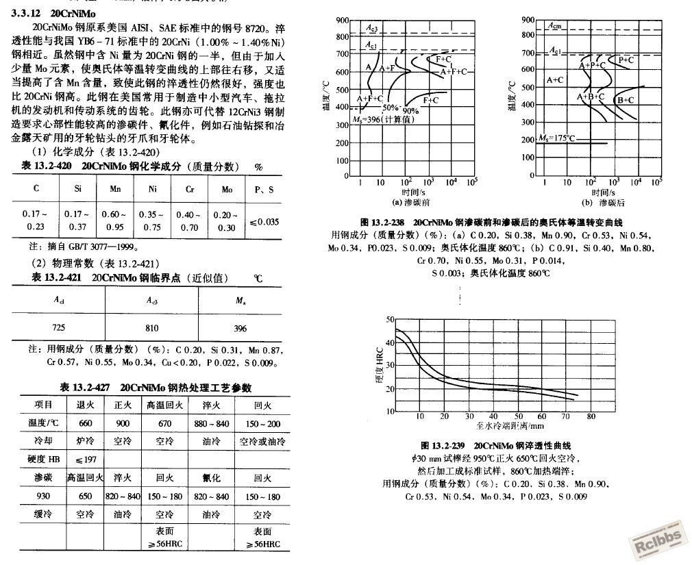

楼主的20CrNiMo要求表面硬度≤241HB,也就是说要控制硬度上限可见该材料正火硬度是容易走高的。经查找该材料原本是美国牌号为8720钢,相关资料如下:
  从上面奥氏体等温转变曲线可见:渗碳前转变曲线很特别,Ms线以上转变产物只有铁素体和碳化物,没有珠光体与贝氏体区?看来是由于Ni的固溶强化与C化物弥散强化使硬度走高,为此必须用高达670°C温度进行回火,实际就是软化退火?由于该材料我现在还没有使用过但今后很快会用到,希望做过这种材料的同仁继续交流经验,哪怕像我提出疑惑也好,更想见识与20CrNiMo正火相关的金相组织图片!
