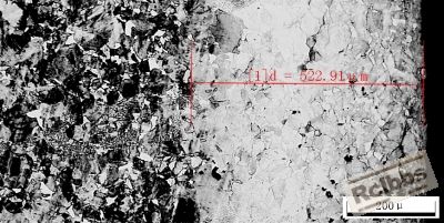

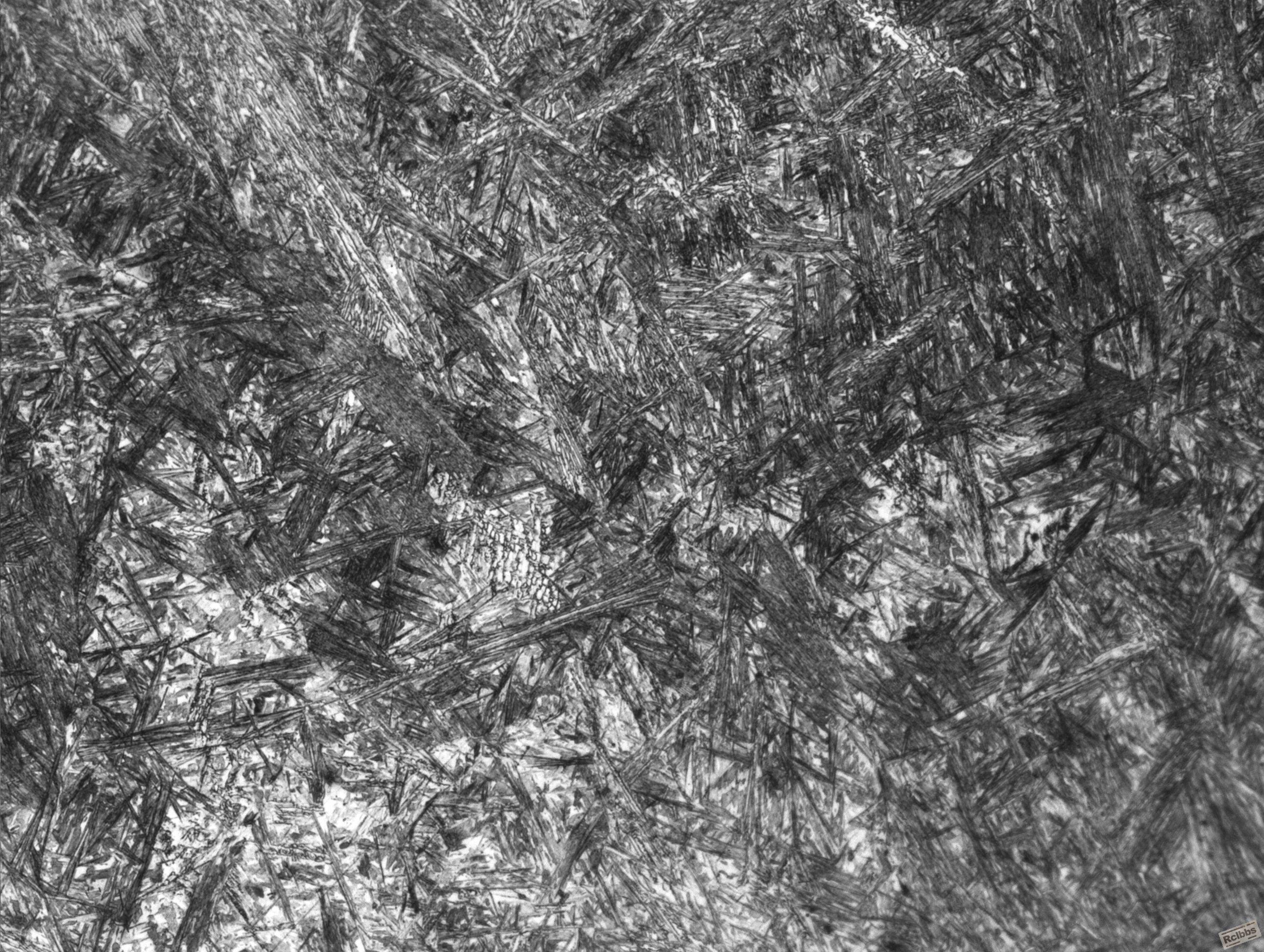

氮化层回复 19# wujunfeng610

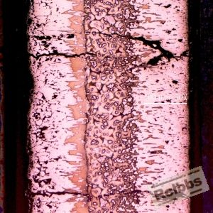

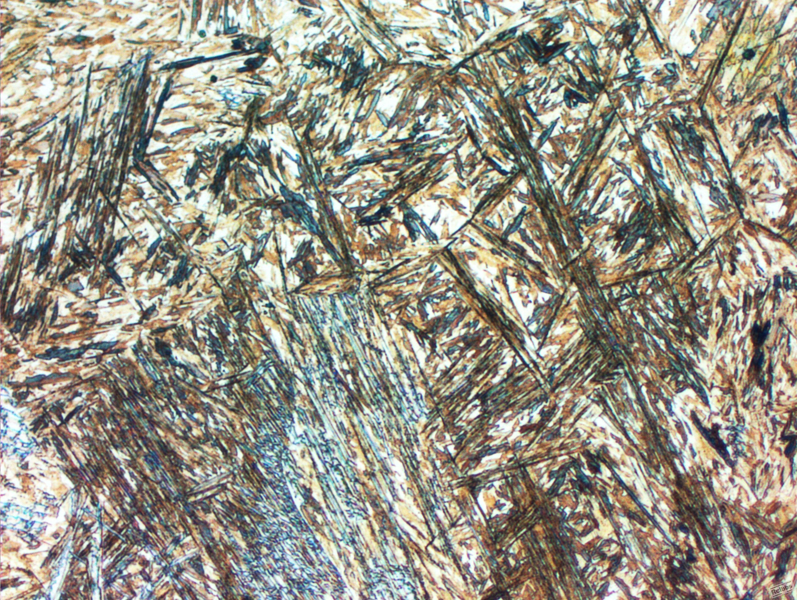

渗B照片

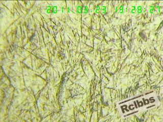

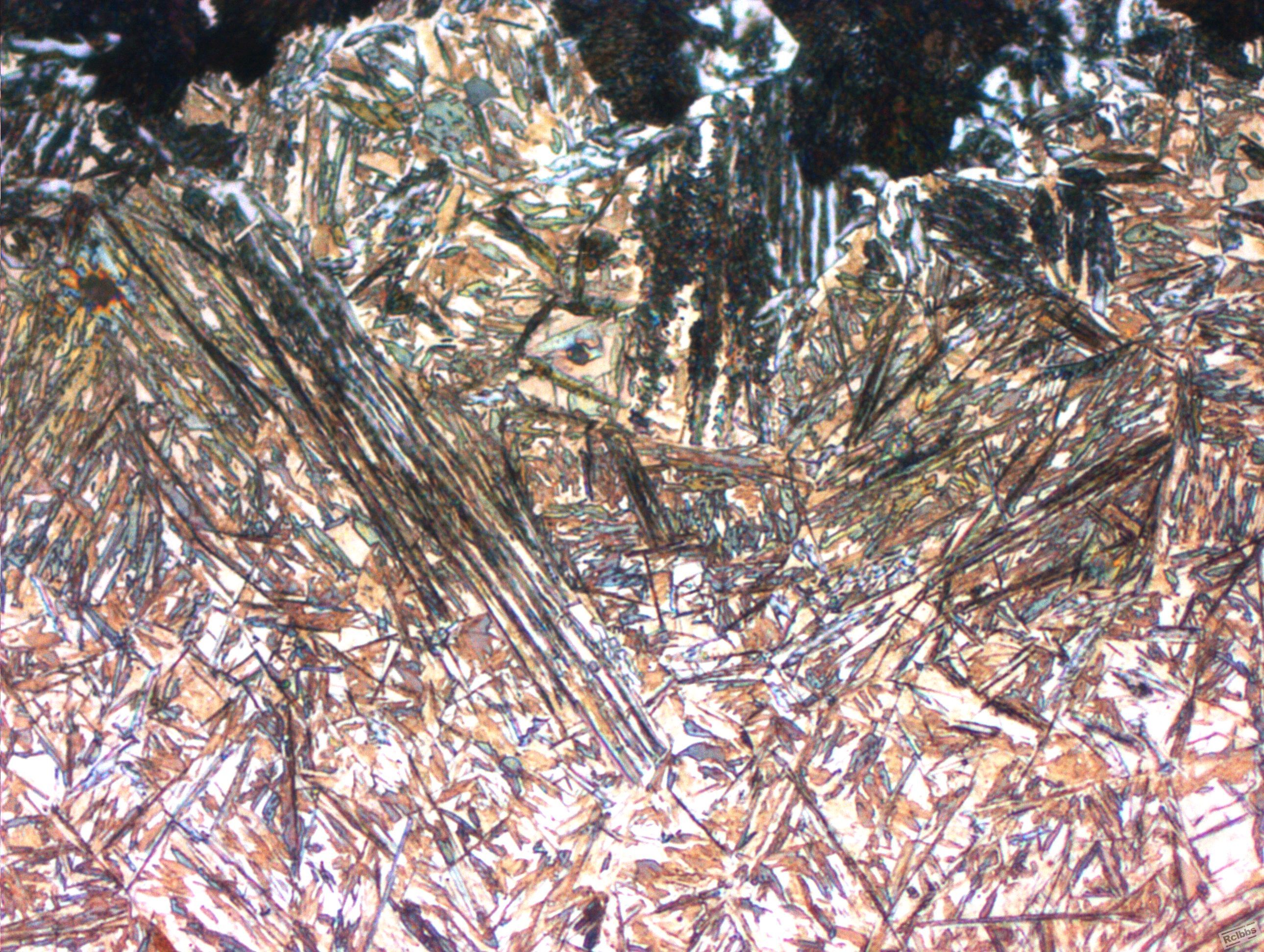

我也来两个图片
图一100倍
图2    400X
材料轴承钢

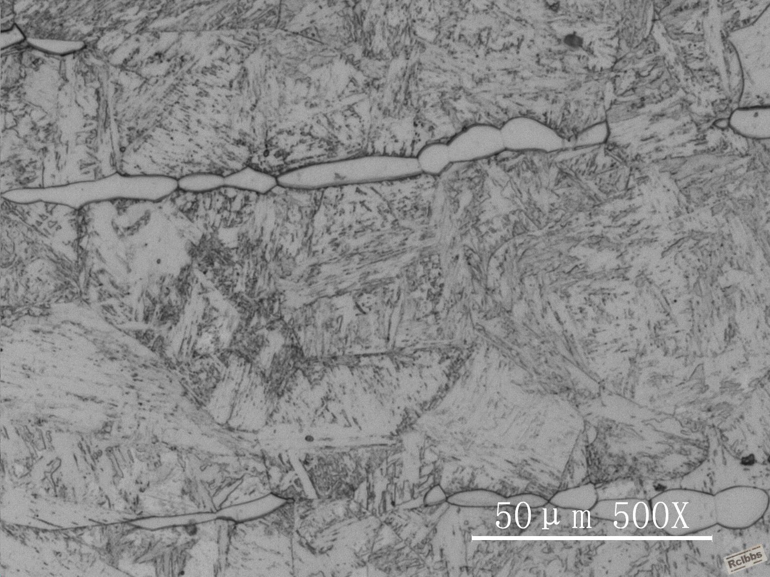

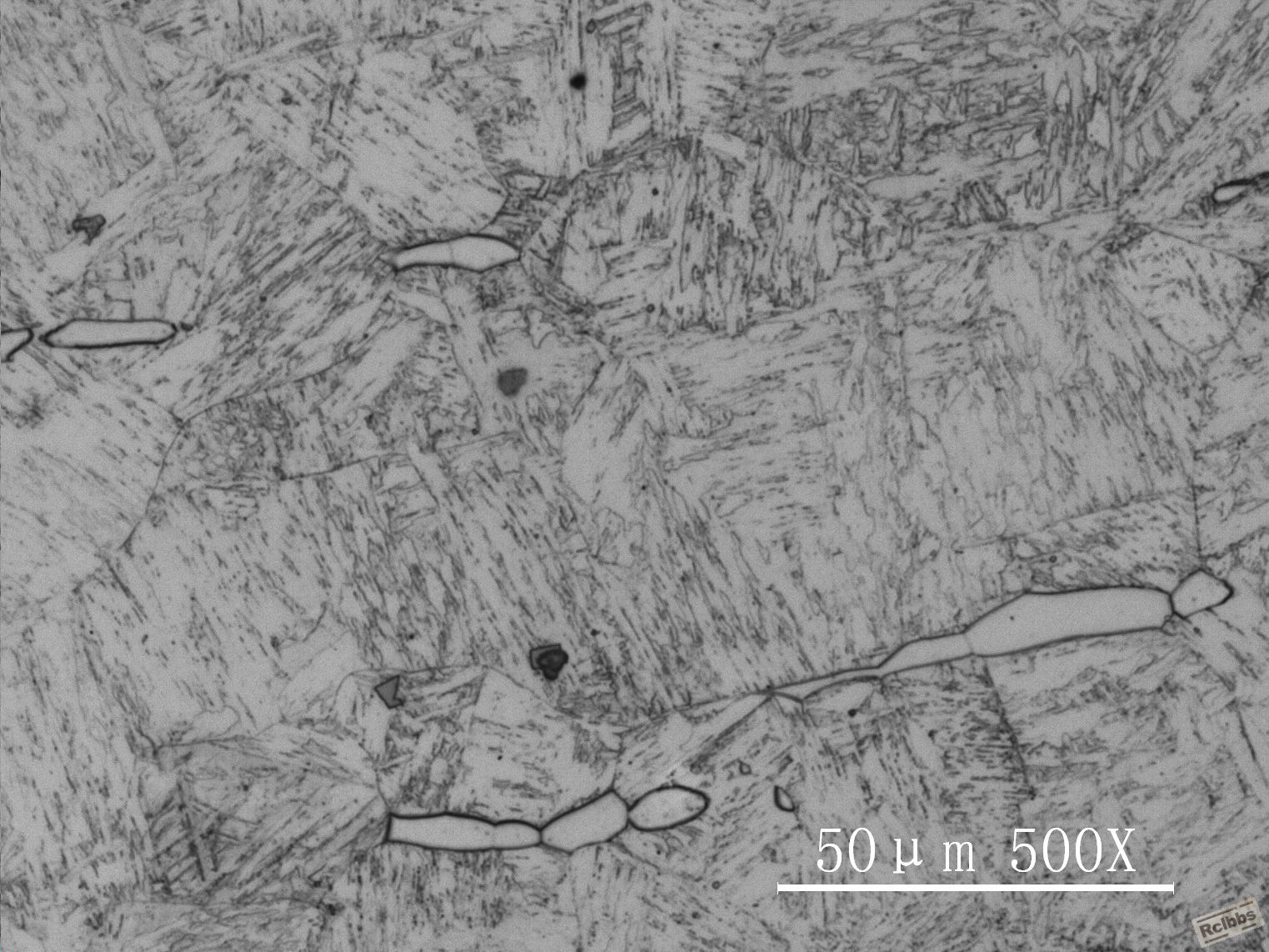

[attachim 3-2.JPG g]87405[/attachimg]

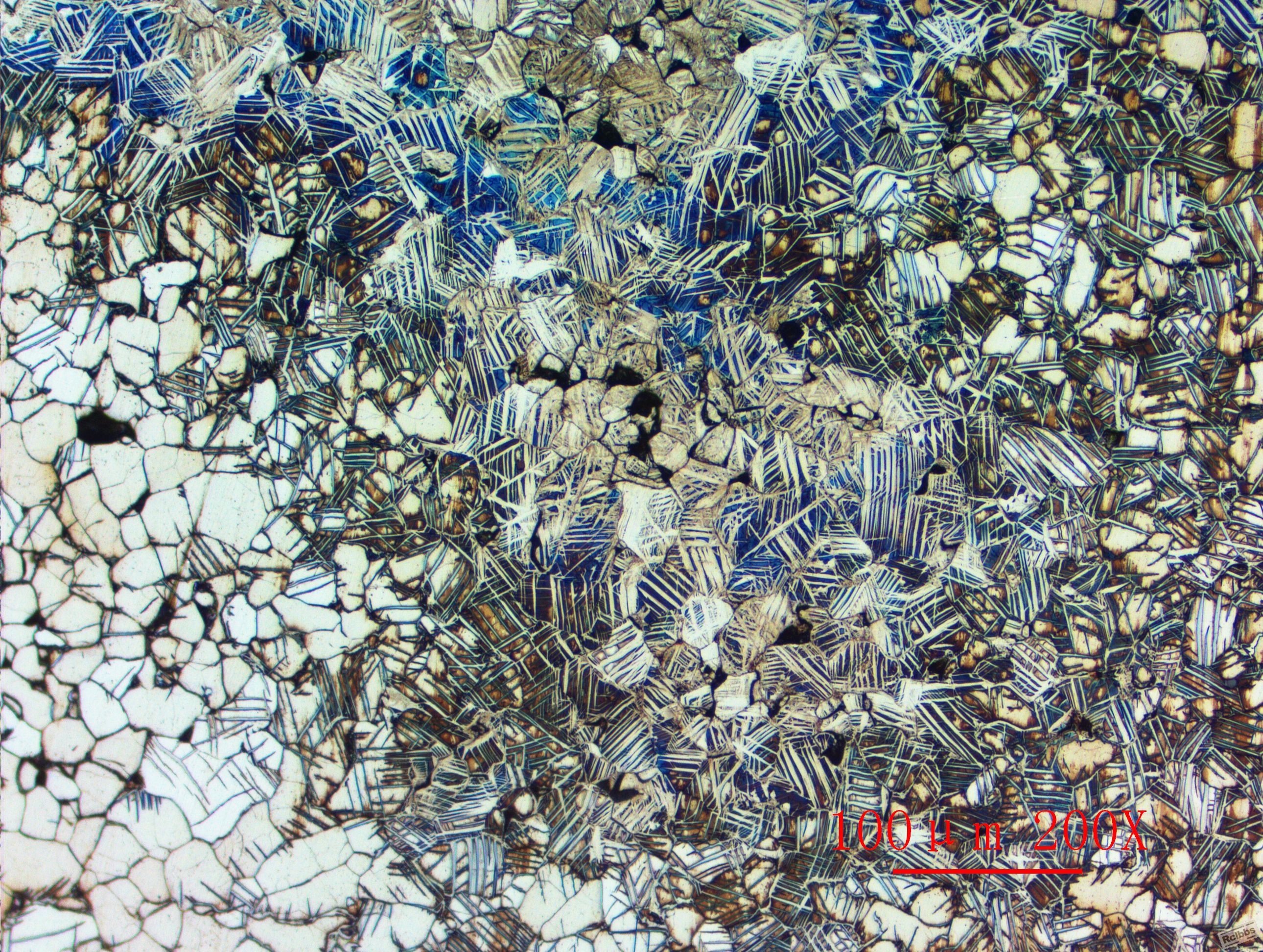

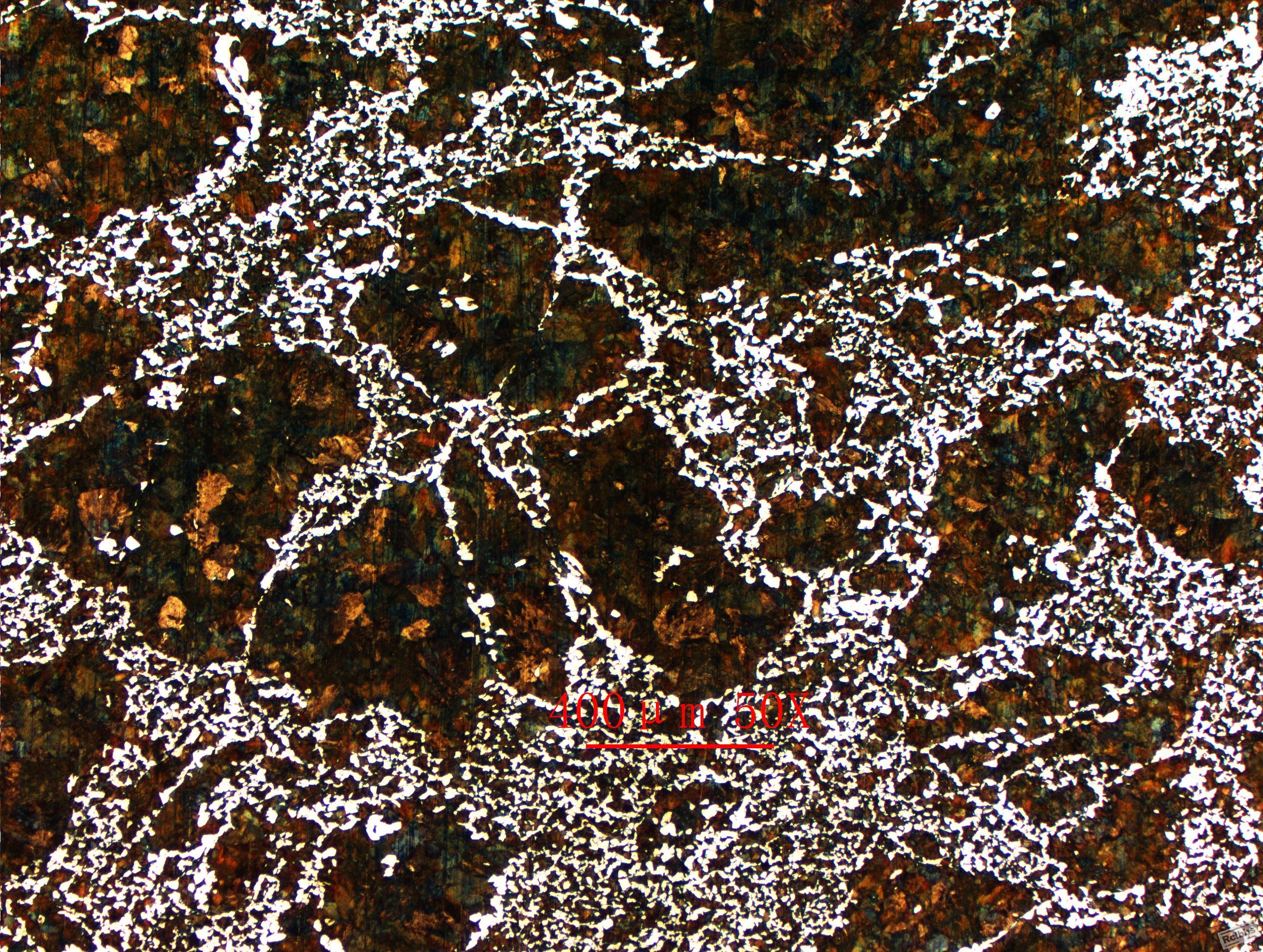

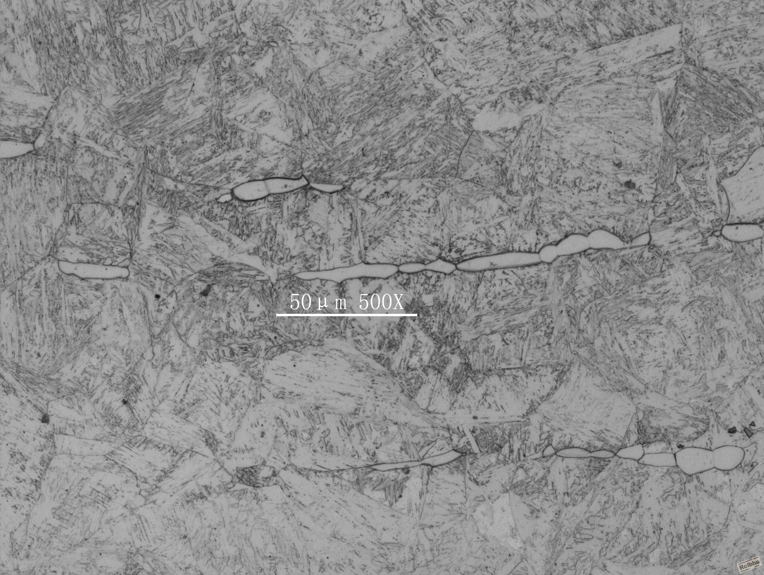

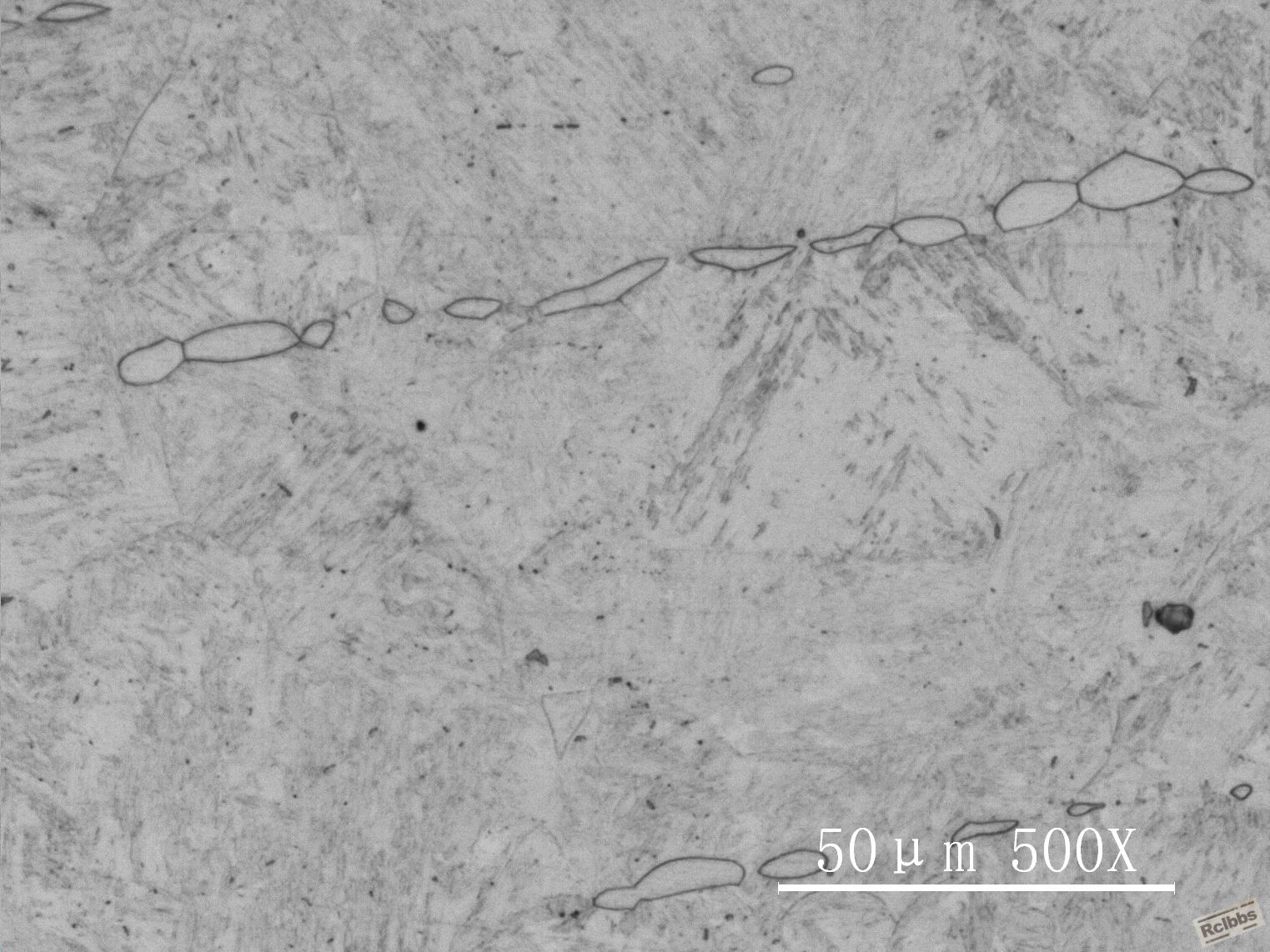

不锈钢中的链状铁素体
不锈钢中的链状铁素体

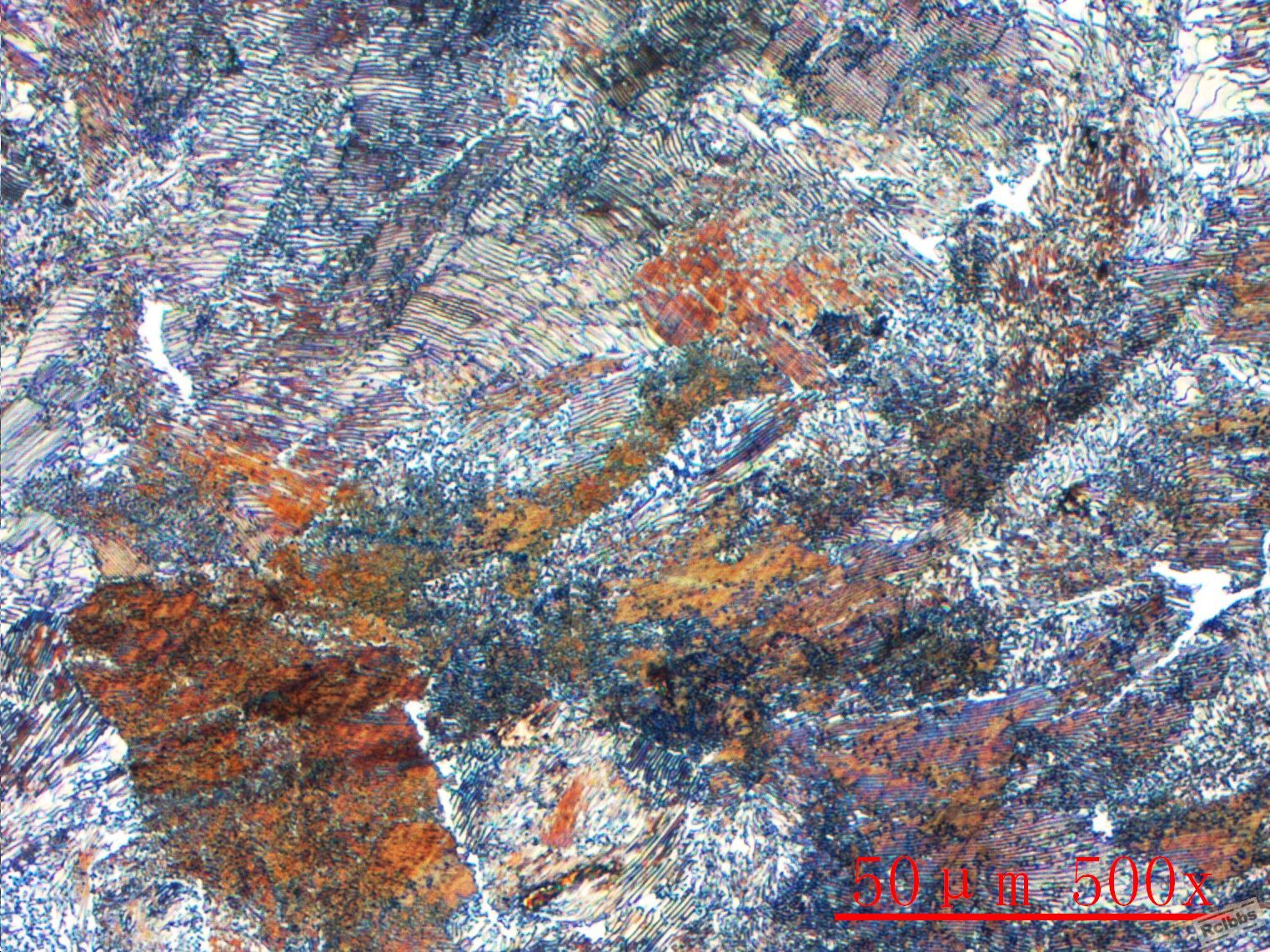

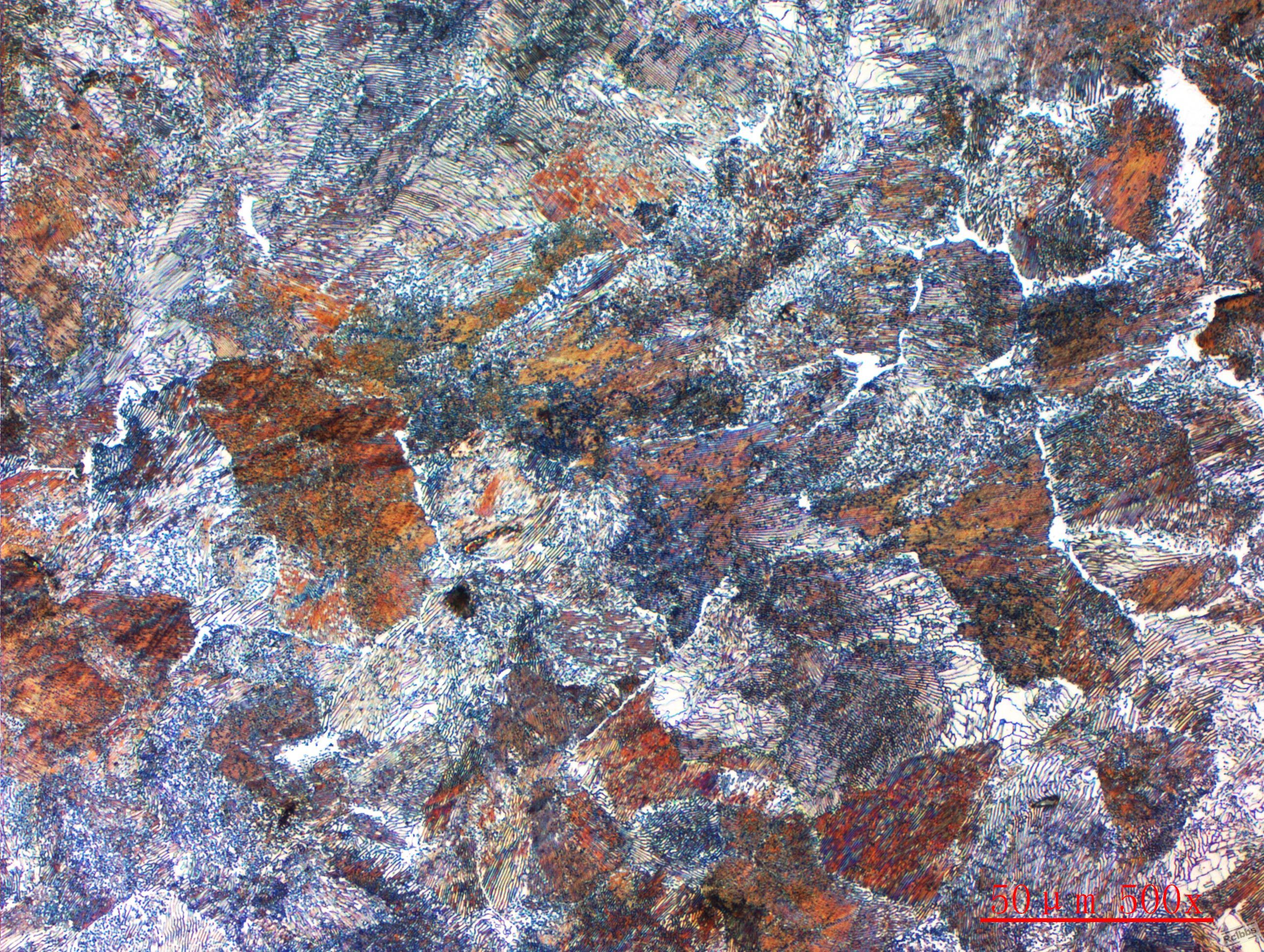

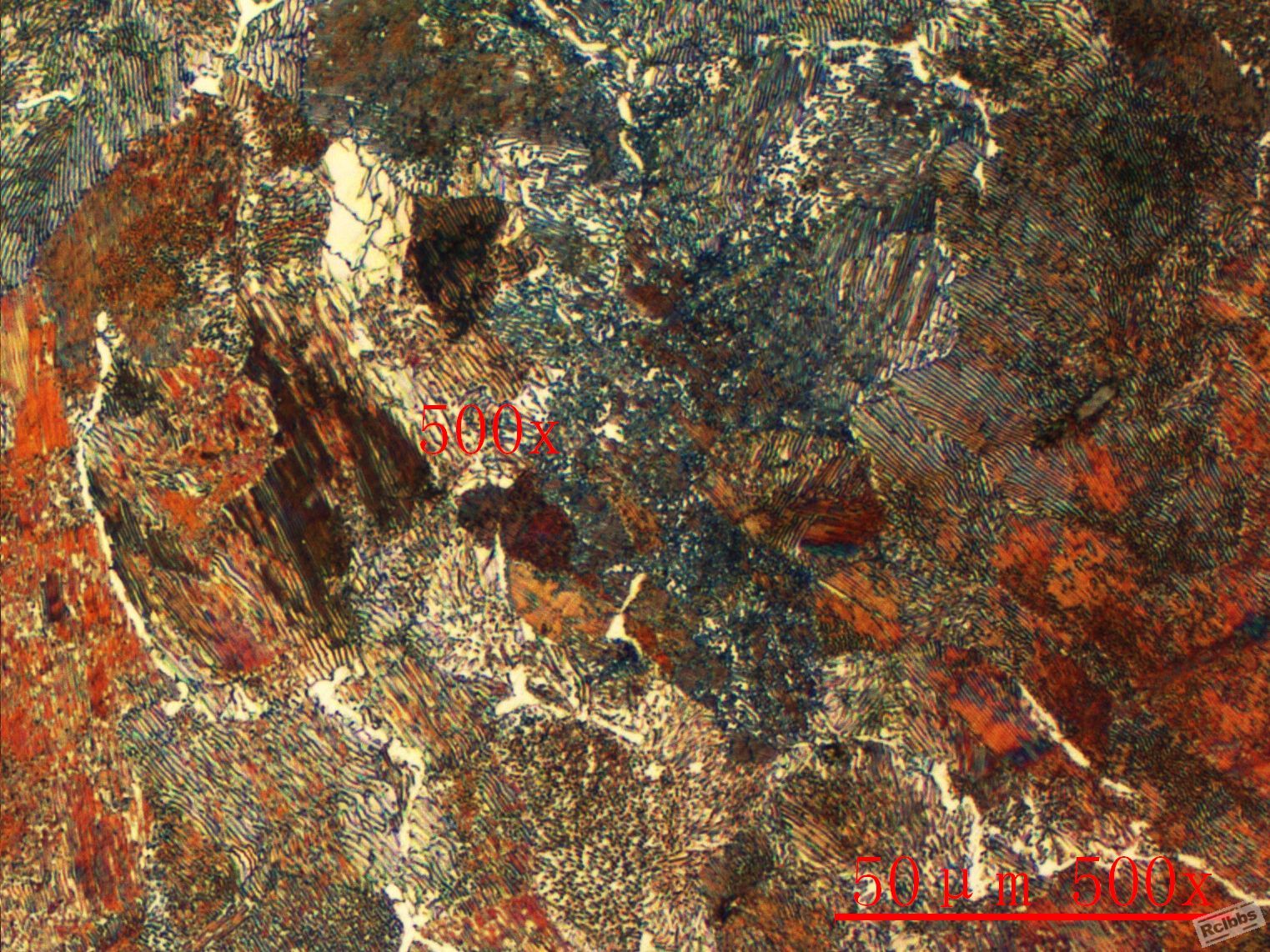

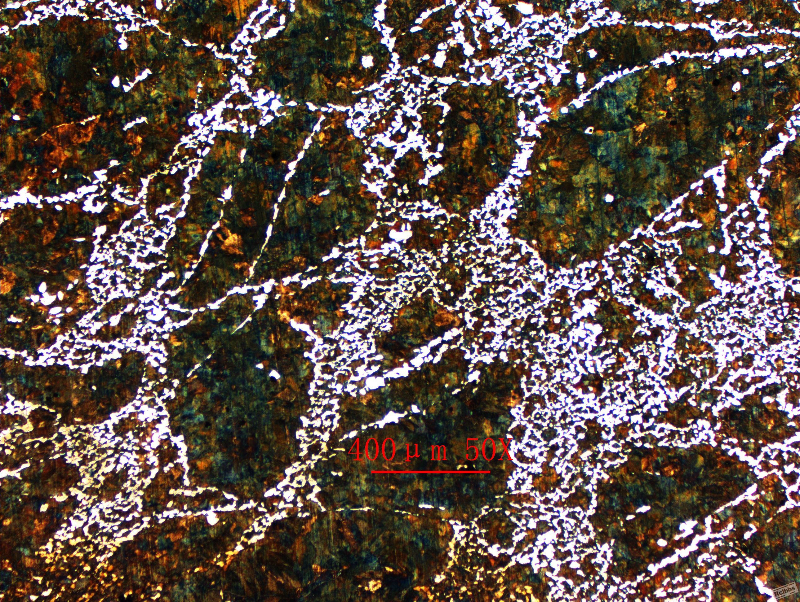

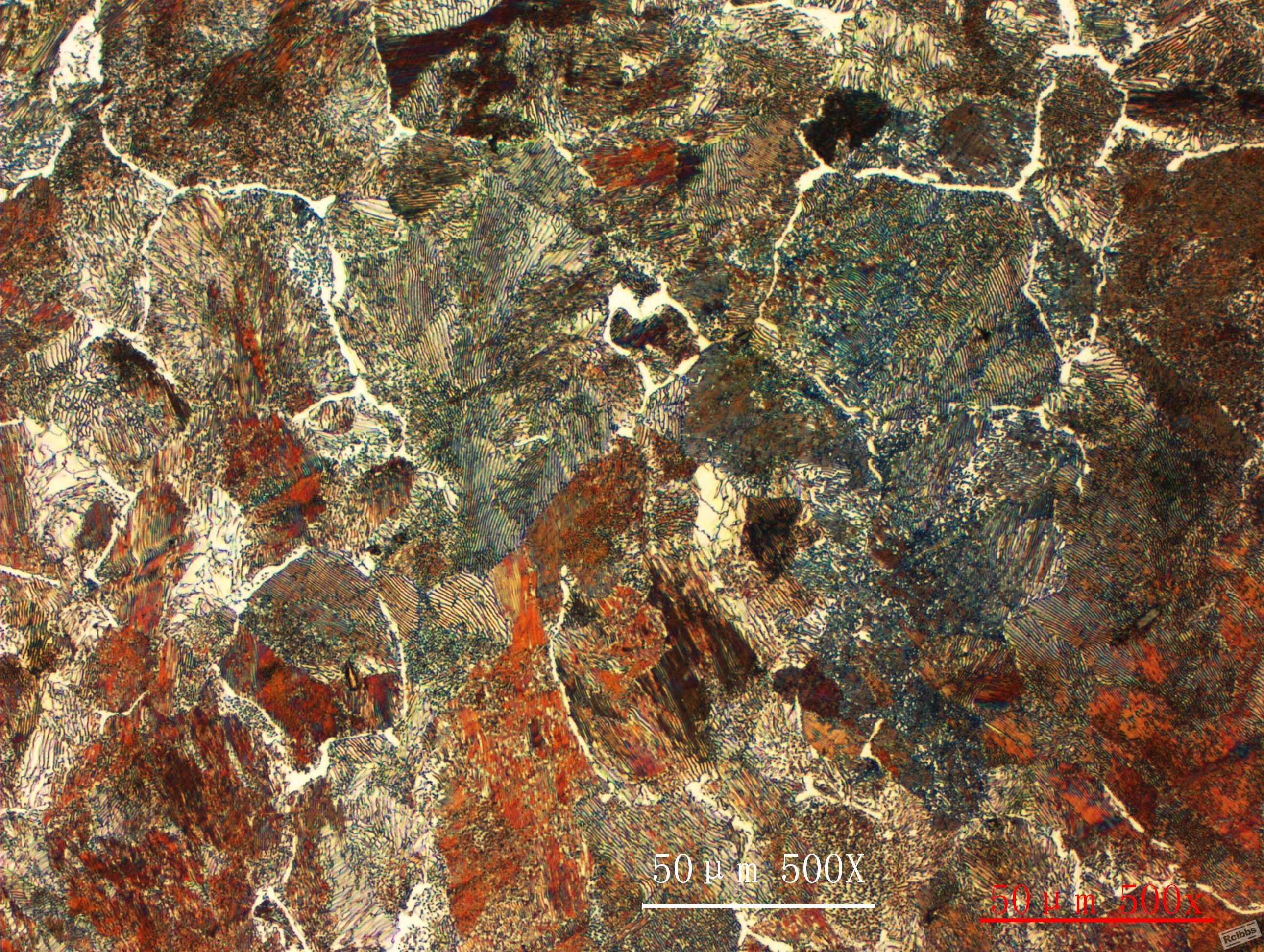

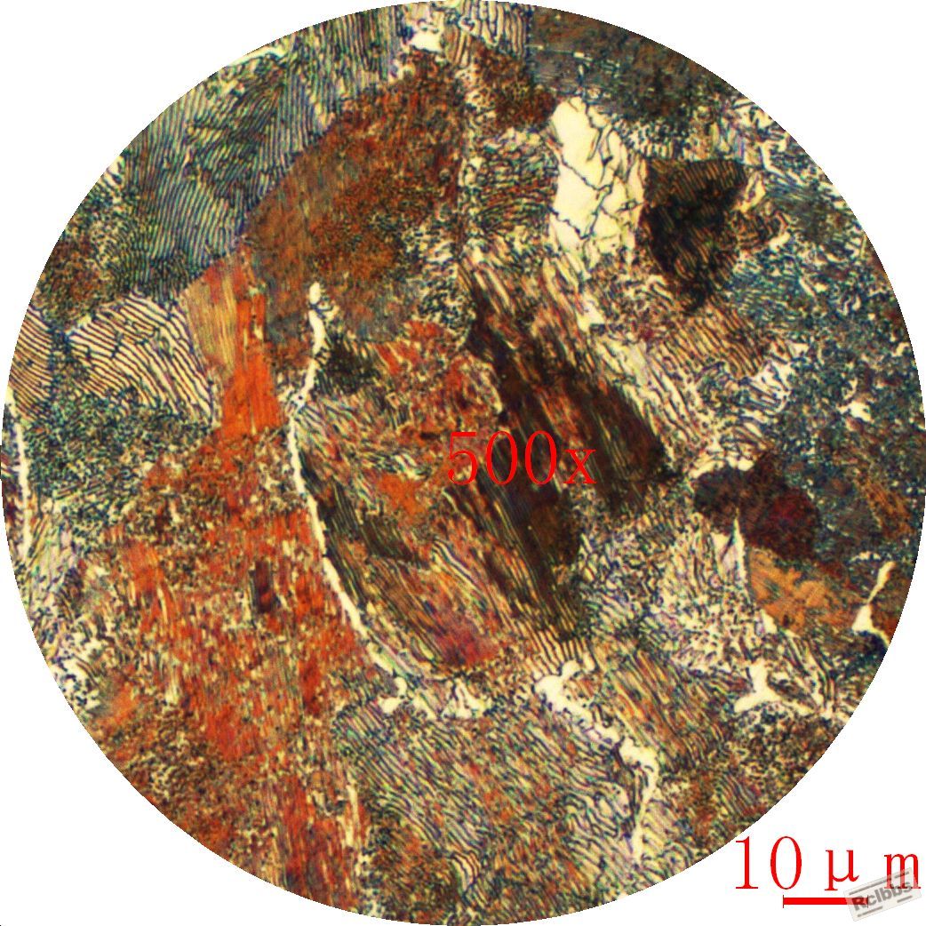

71片状珠光体
71片状珠光体

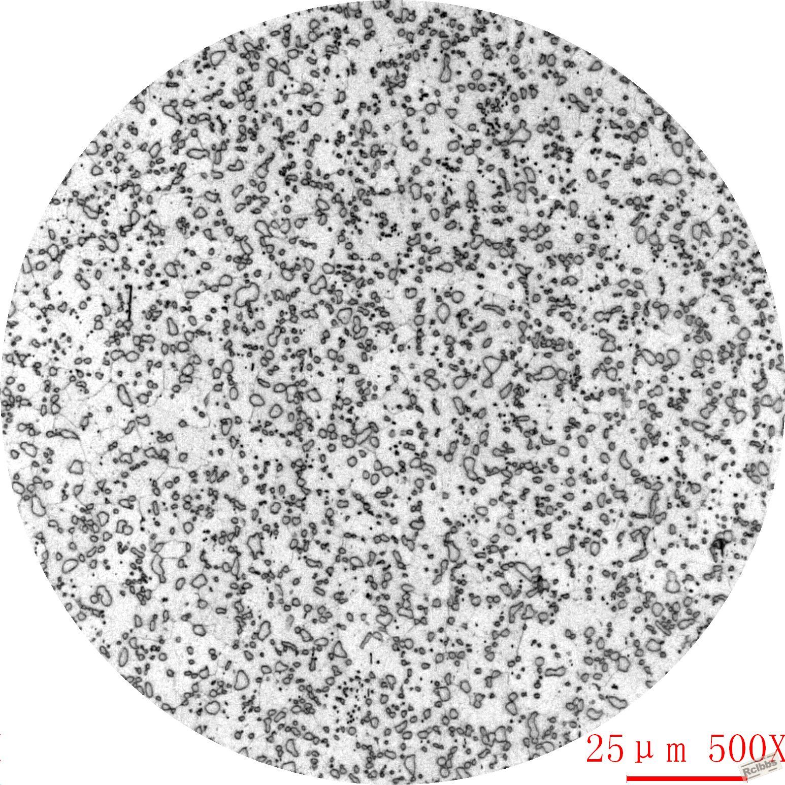

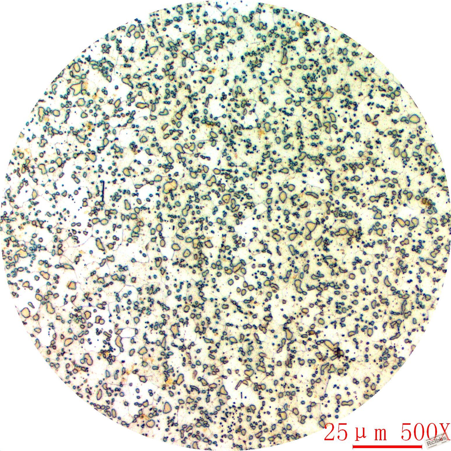

球粒状P
球粒状P

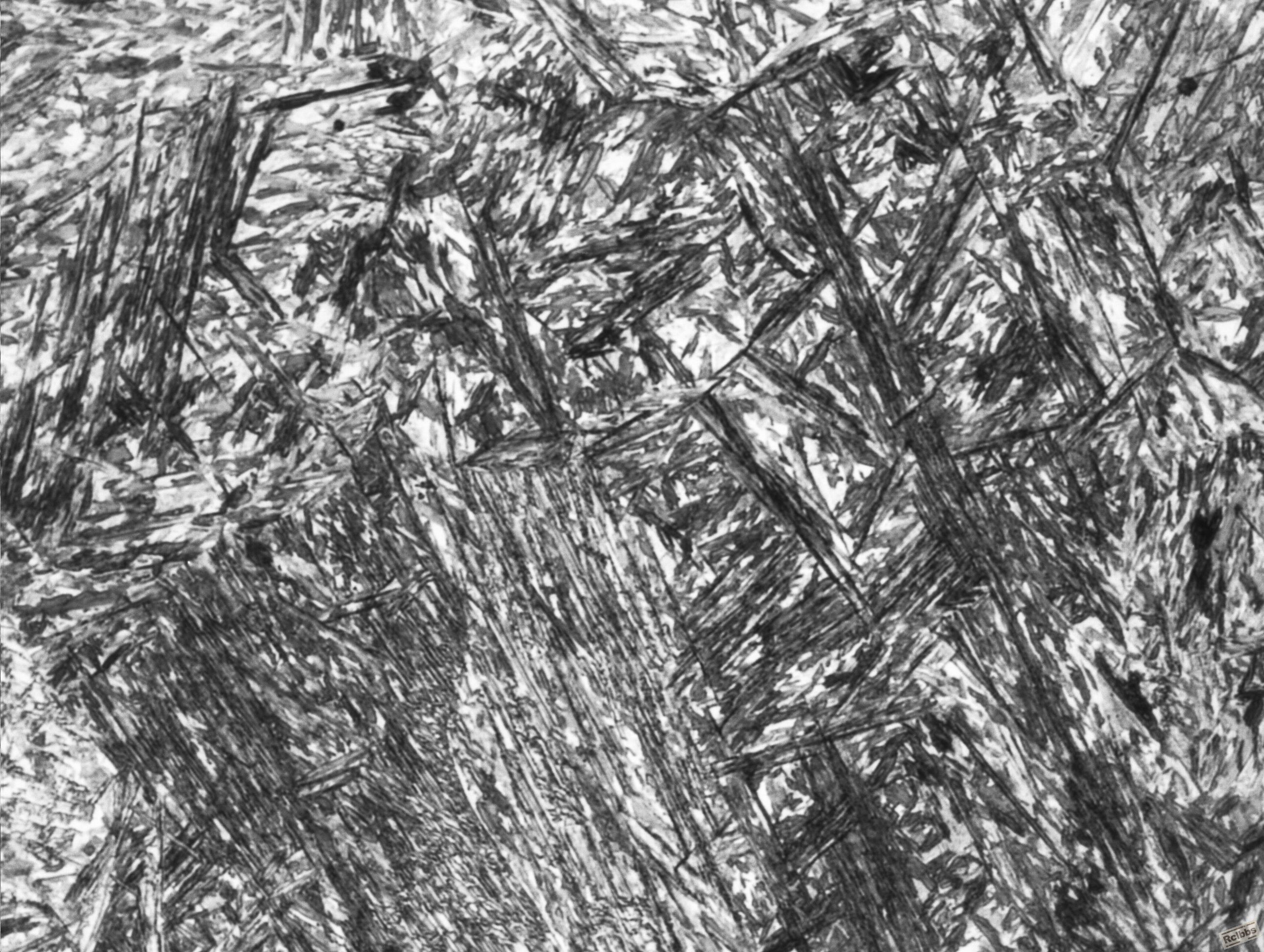

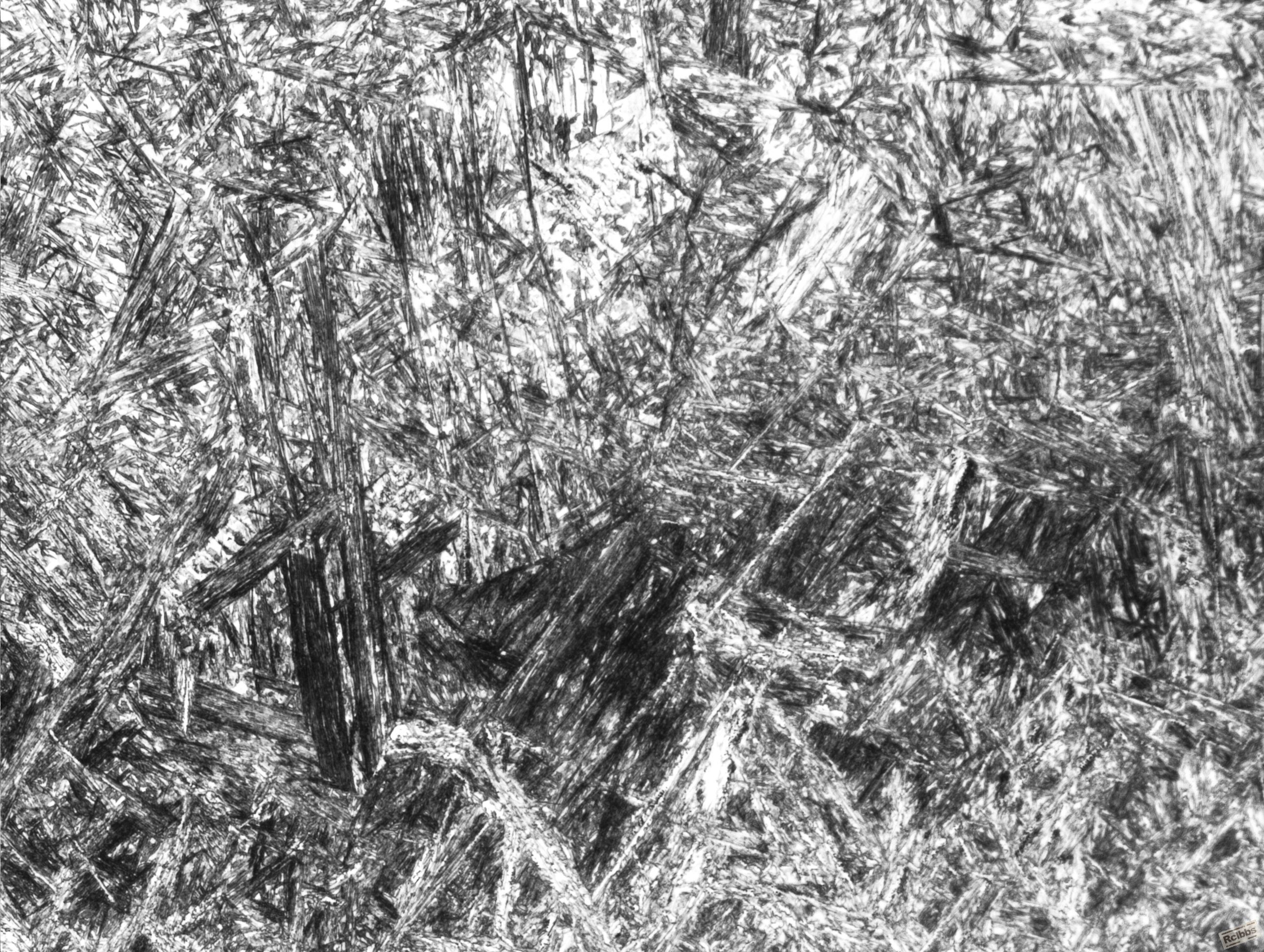

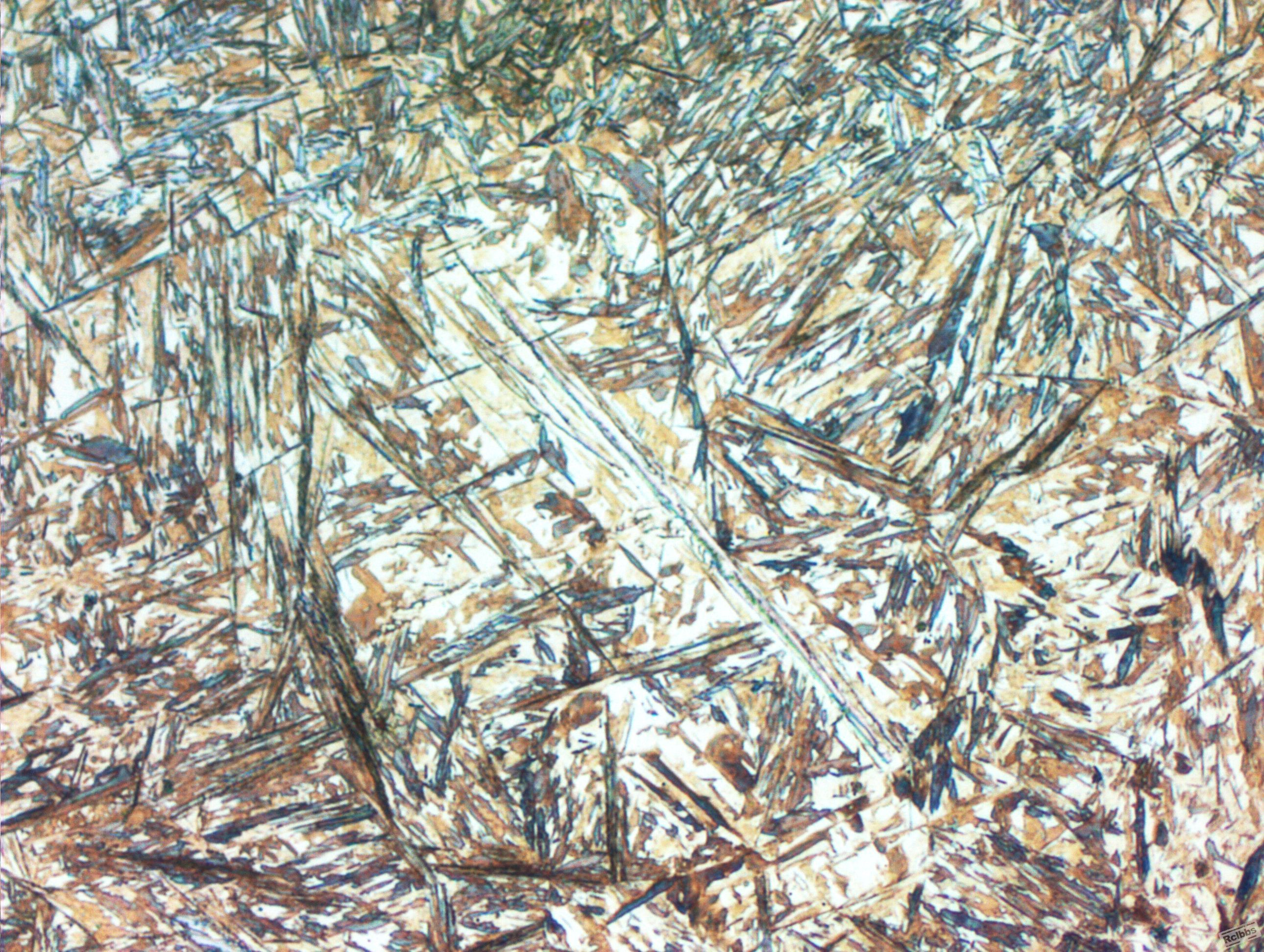

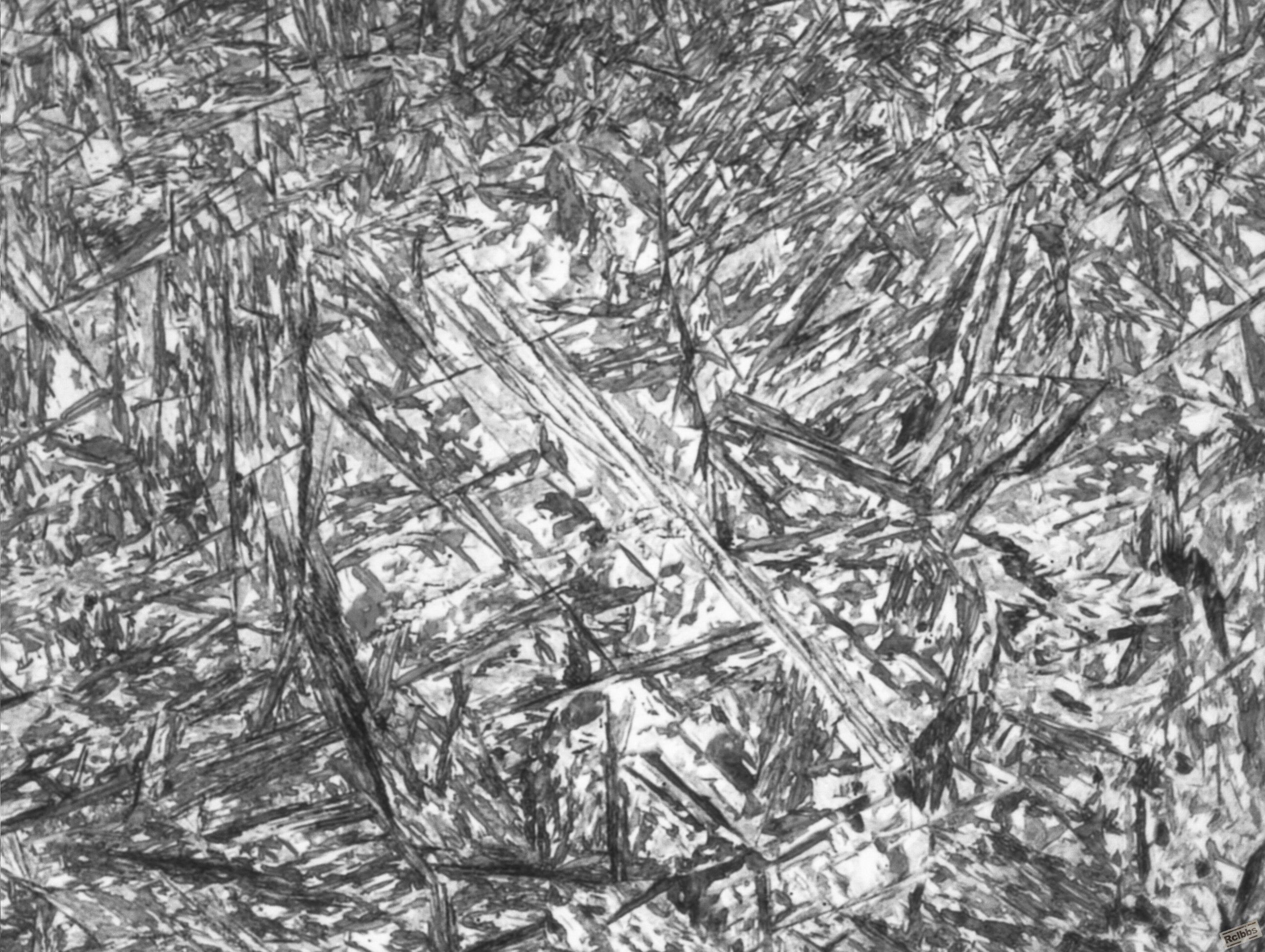

下B
下B

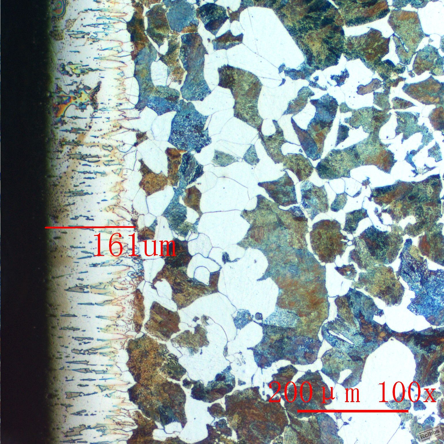

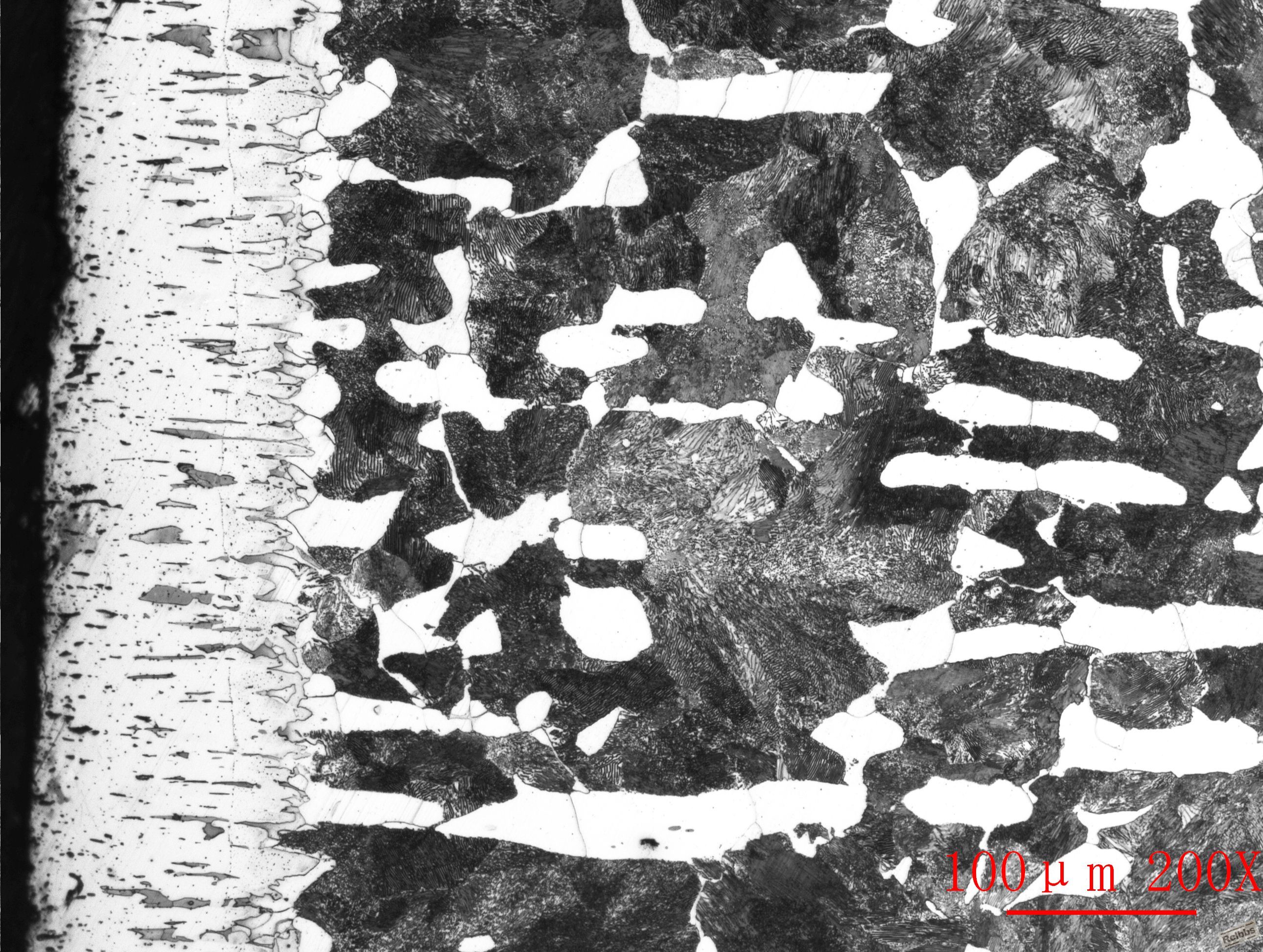

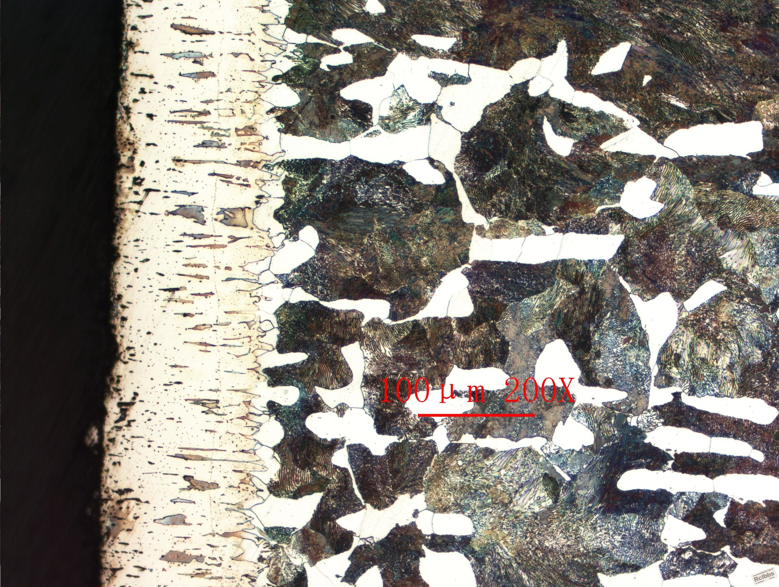

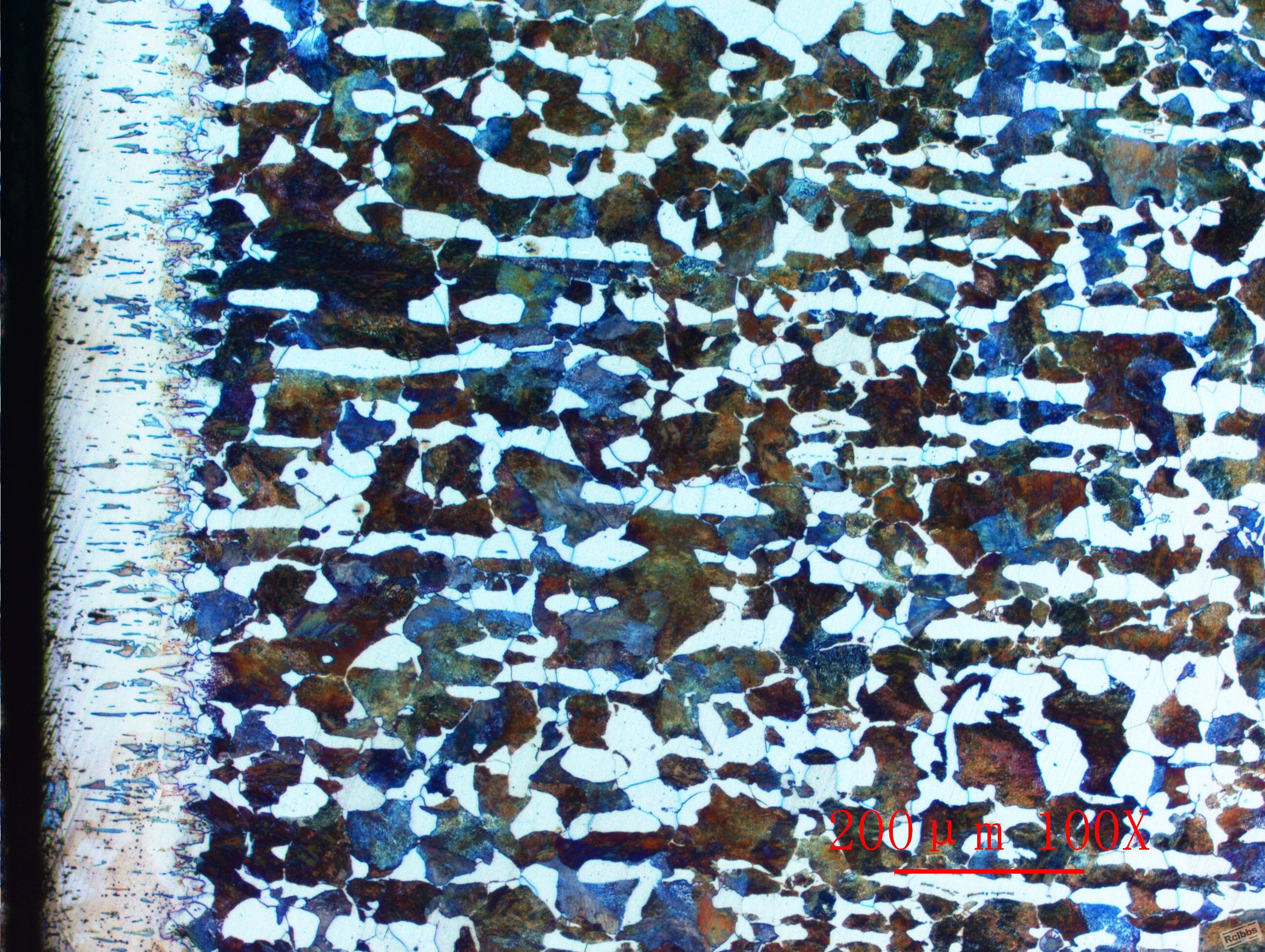

45钢渗B
45钢渗B

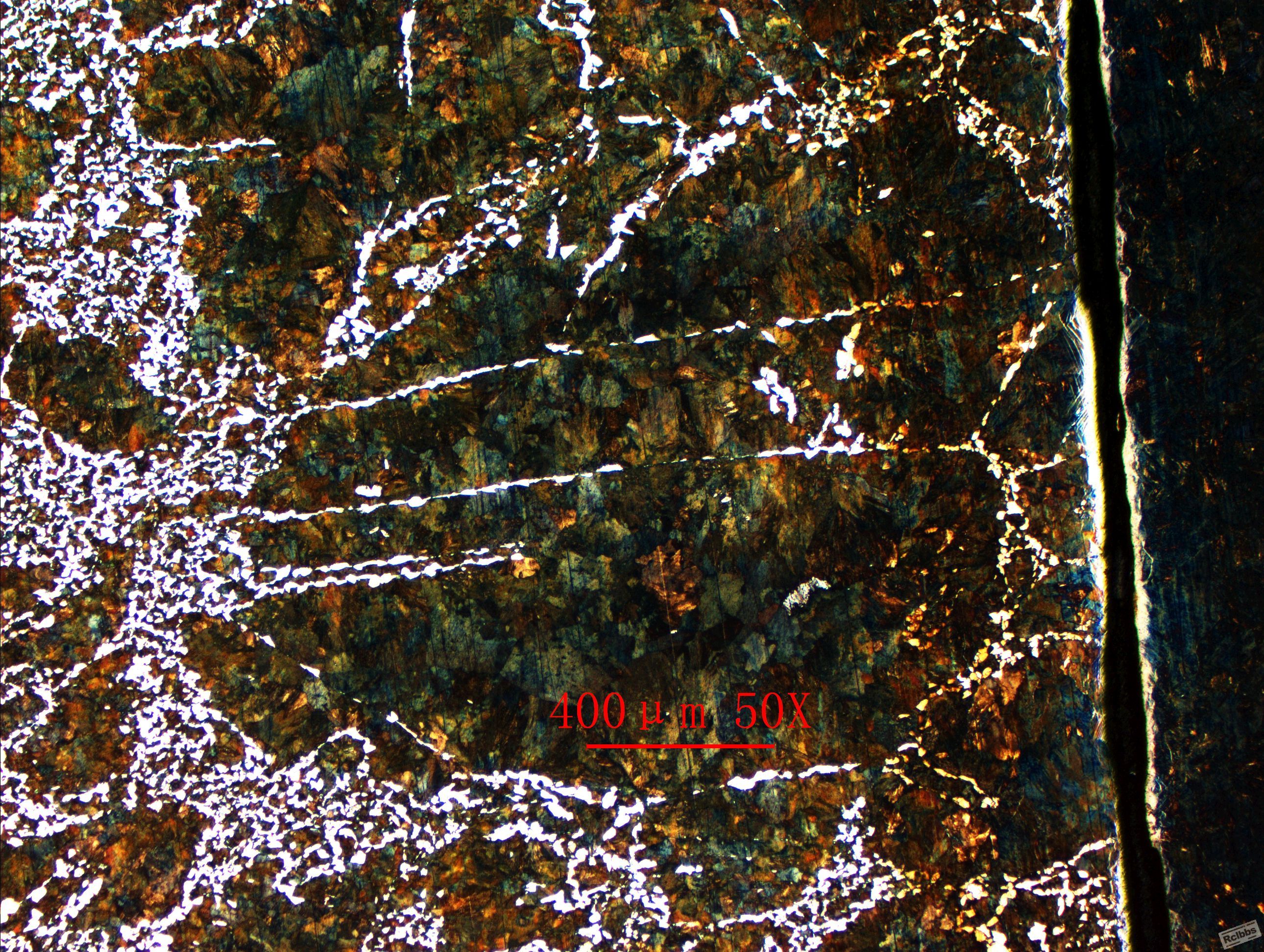

N化物
N化物

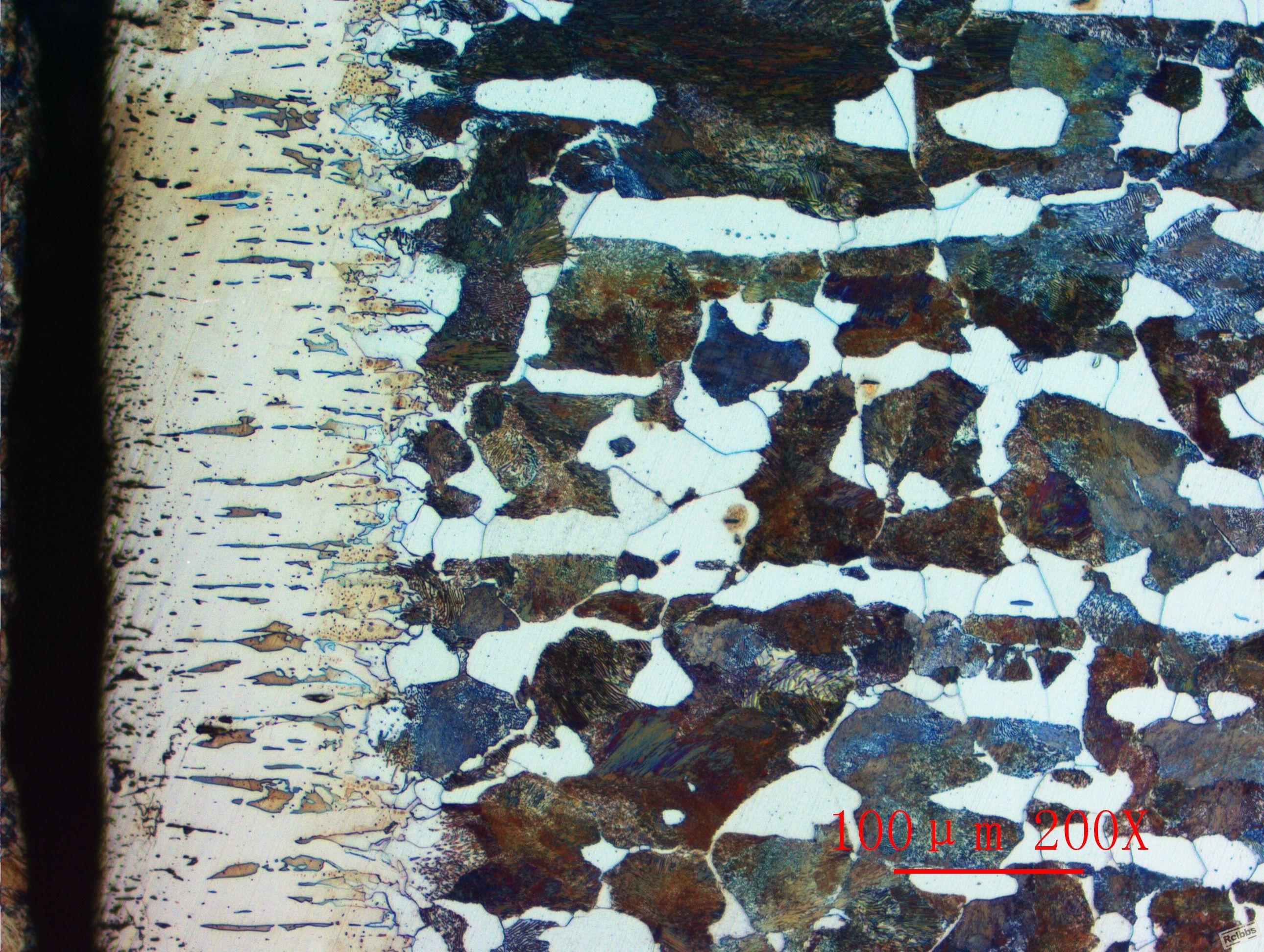

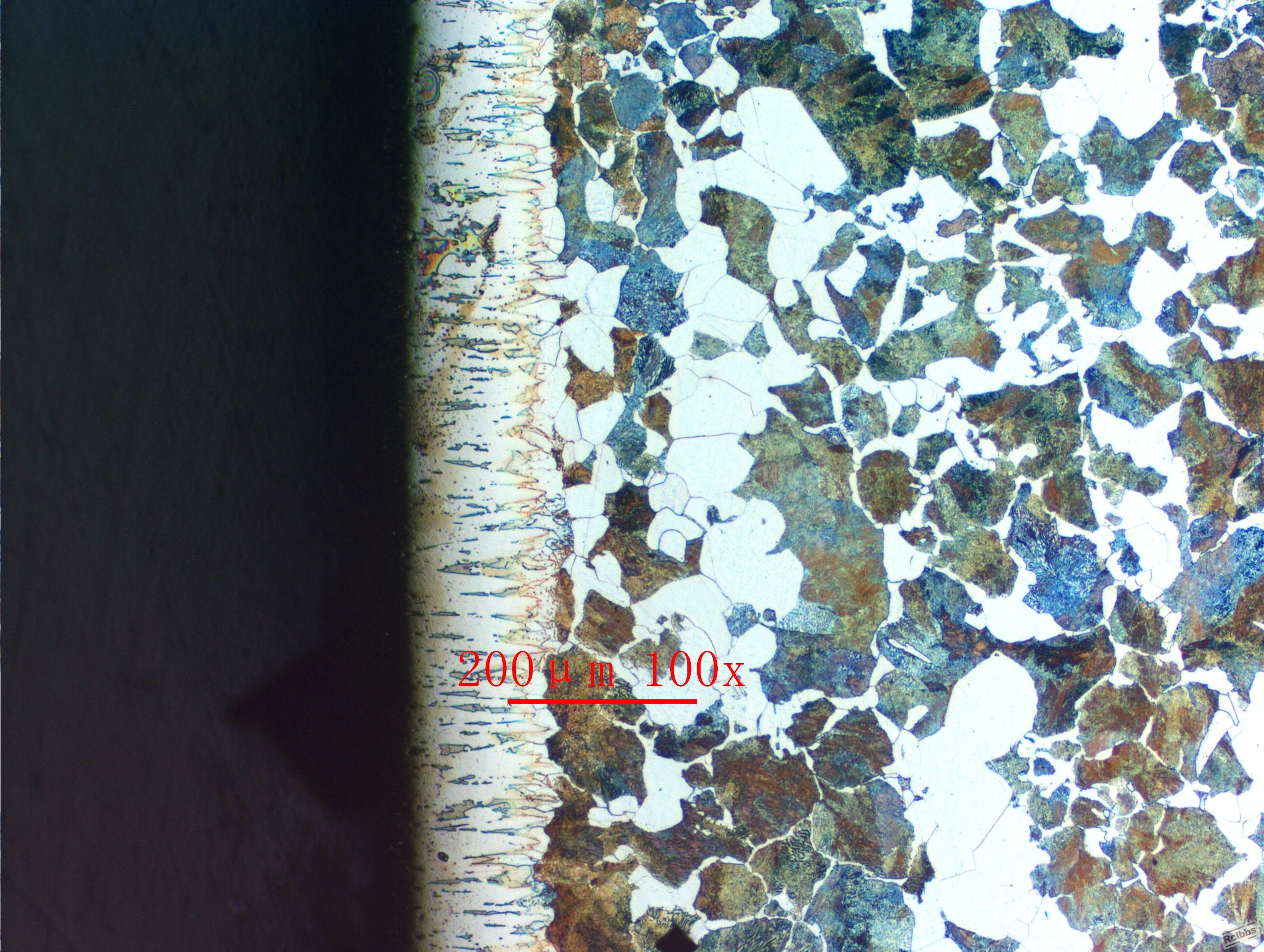

回20楼   19楼图片表示   表面向内全脱碳到 半脱碳 到正常组织.

qinqiang268 发表于 2010-6-26 09:46
不相信这是GCr15钢的组织。
这个组织我也做出来过的   是这个钢号的没错,我的淬火温度860℃,保温60分钟  直径25的小实验的切片,油冷 。
我们用的箱式的淬火炉。
正常的做这种试样830℃保温10分钟油冷就得到4级的马氏体

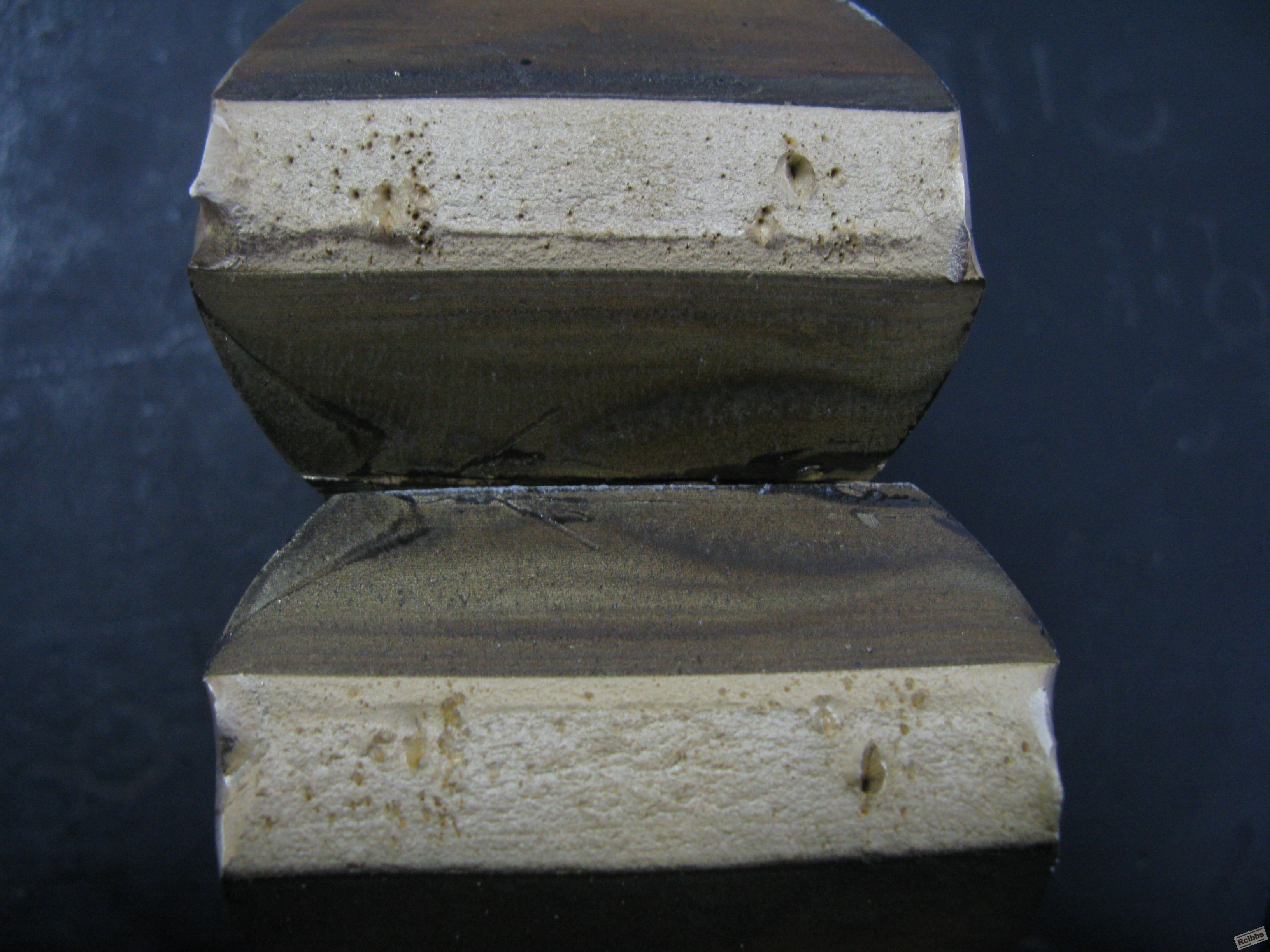

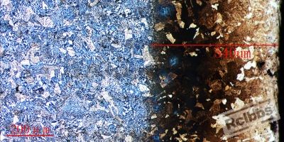

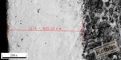

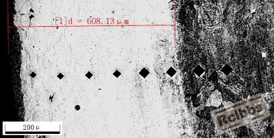

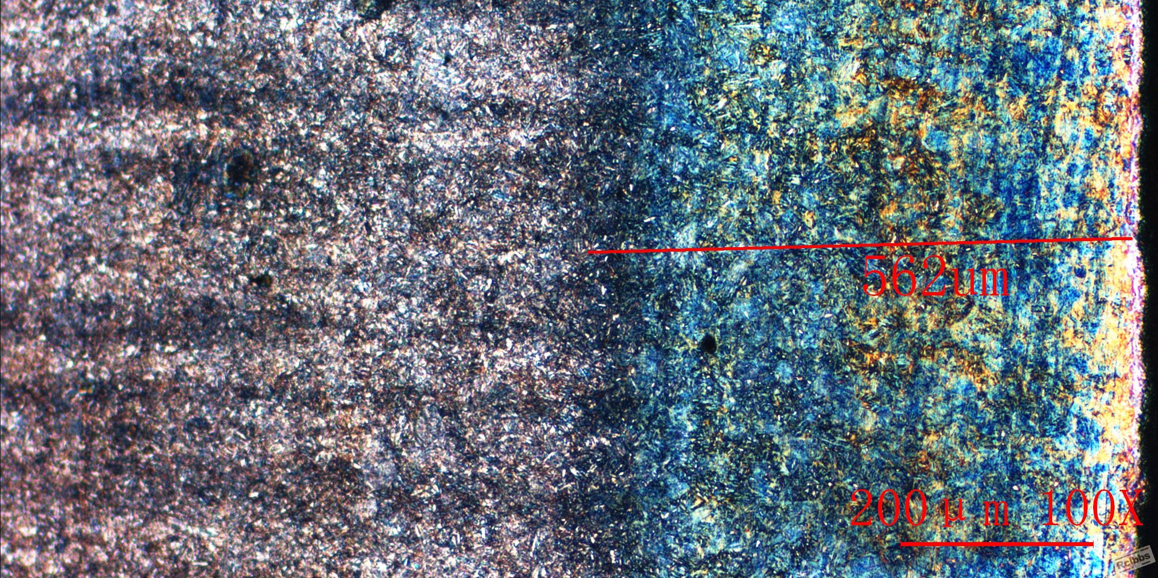

38CrMoAl氮化层深度显示腐蚀剂,该腐蚀剂显示界线清楚明了
调质N化
调质N化
调质N化
调质N化
正火N化
正火N化

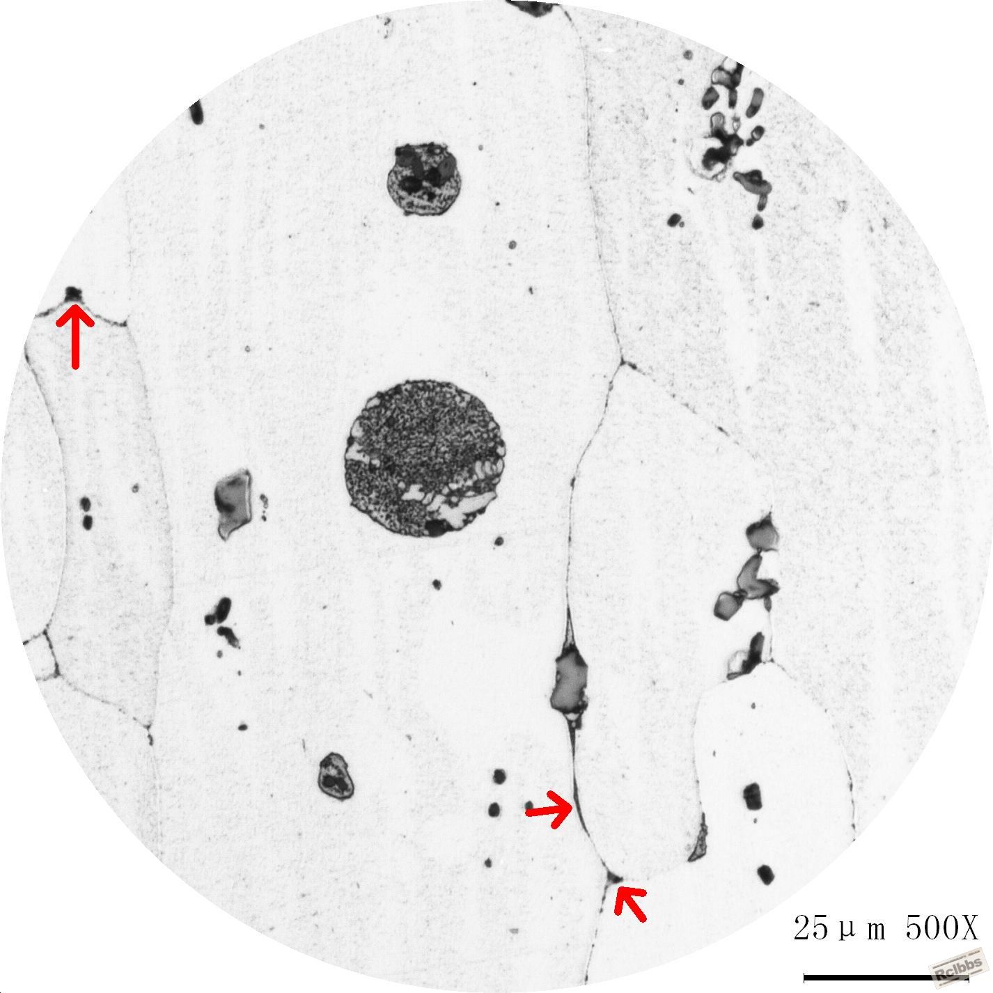

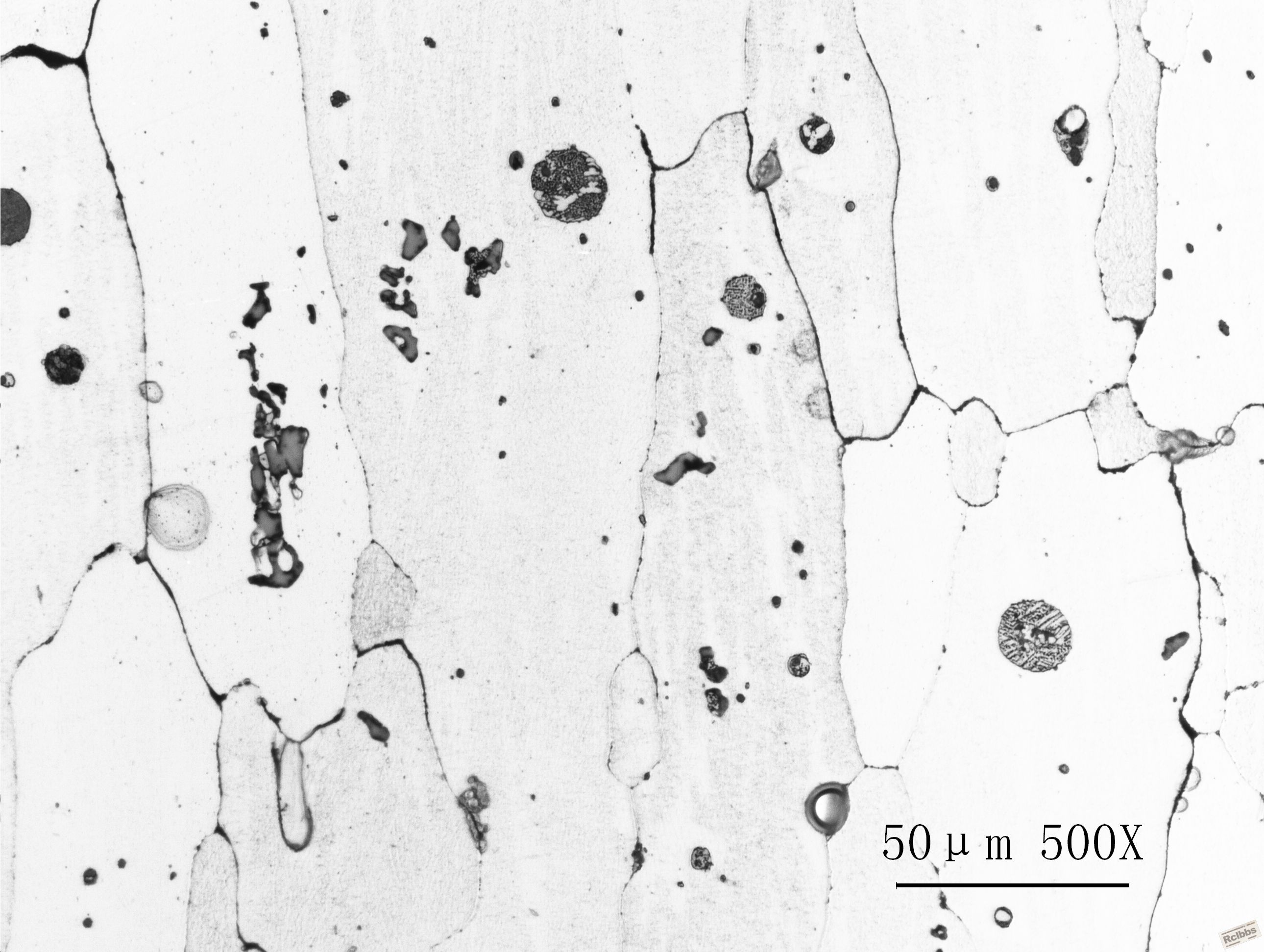

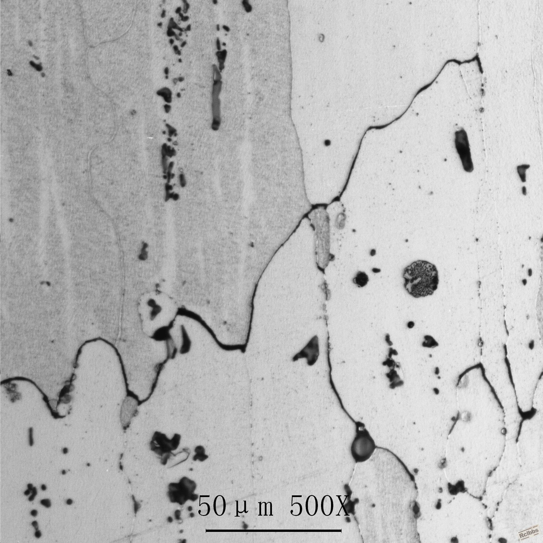

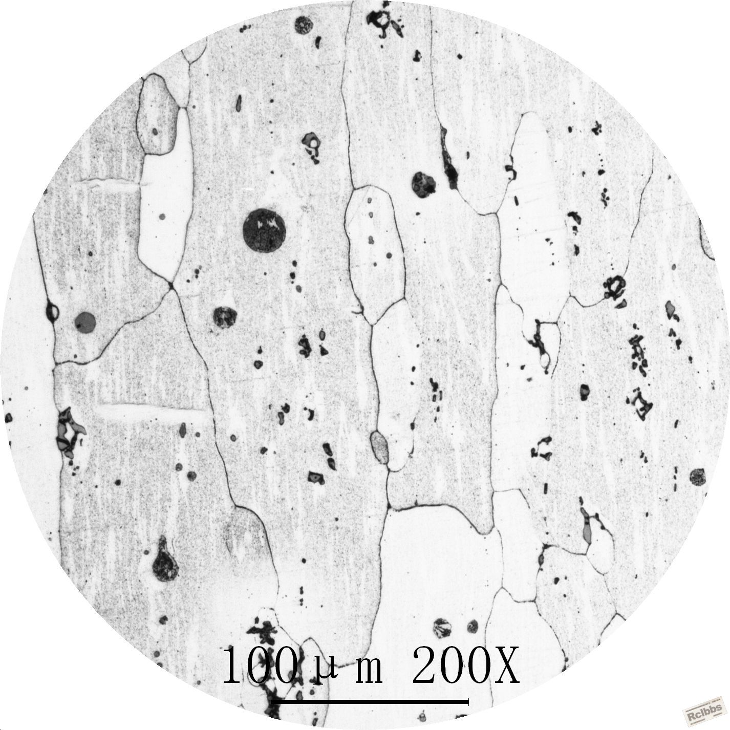

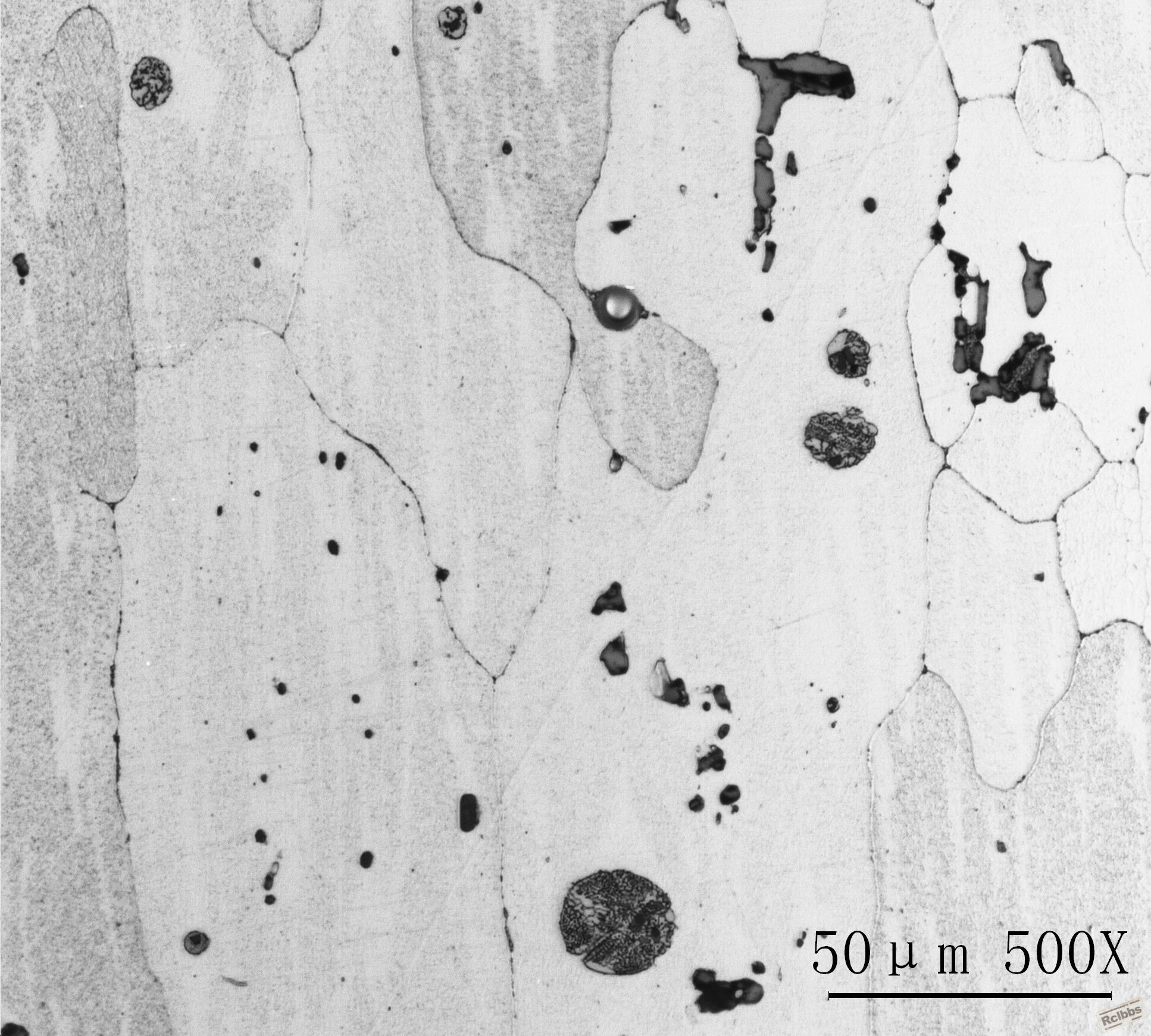

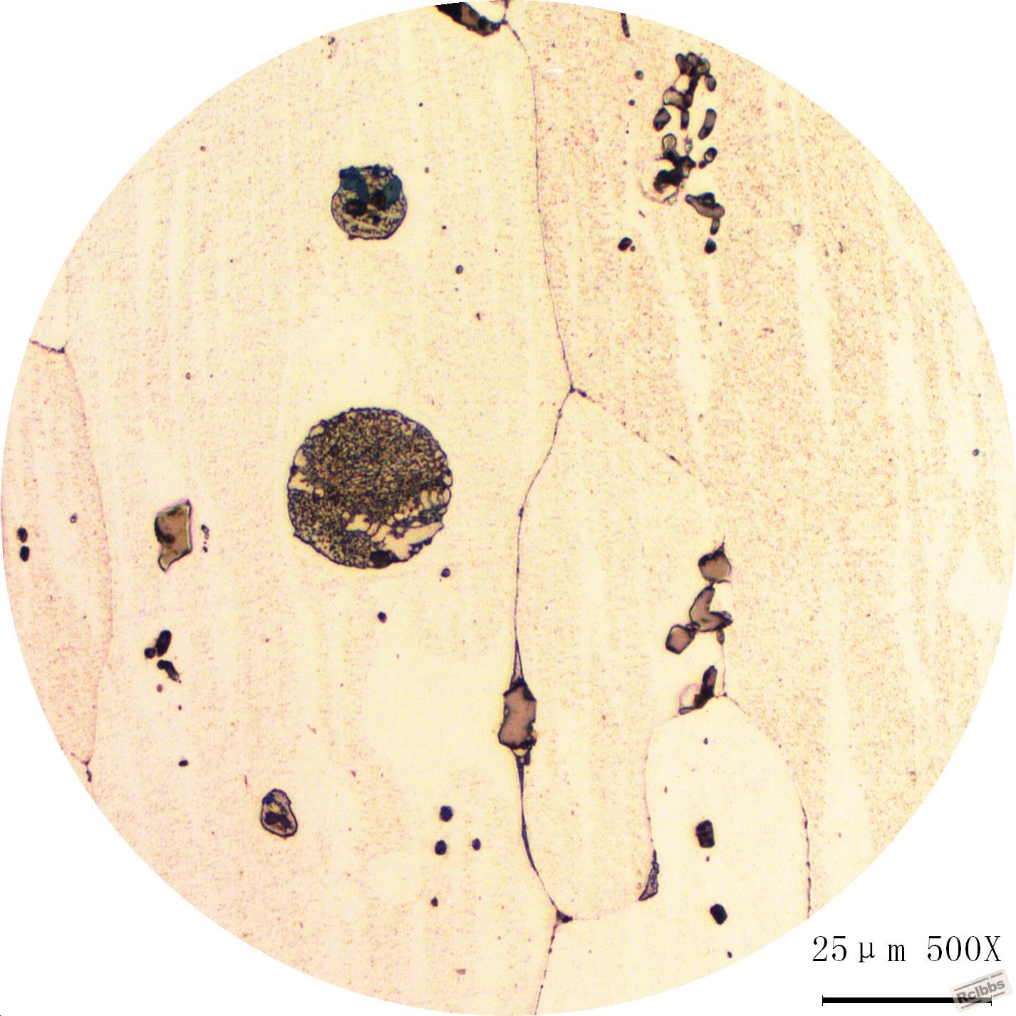

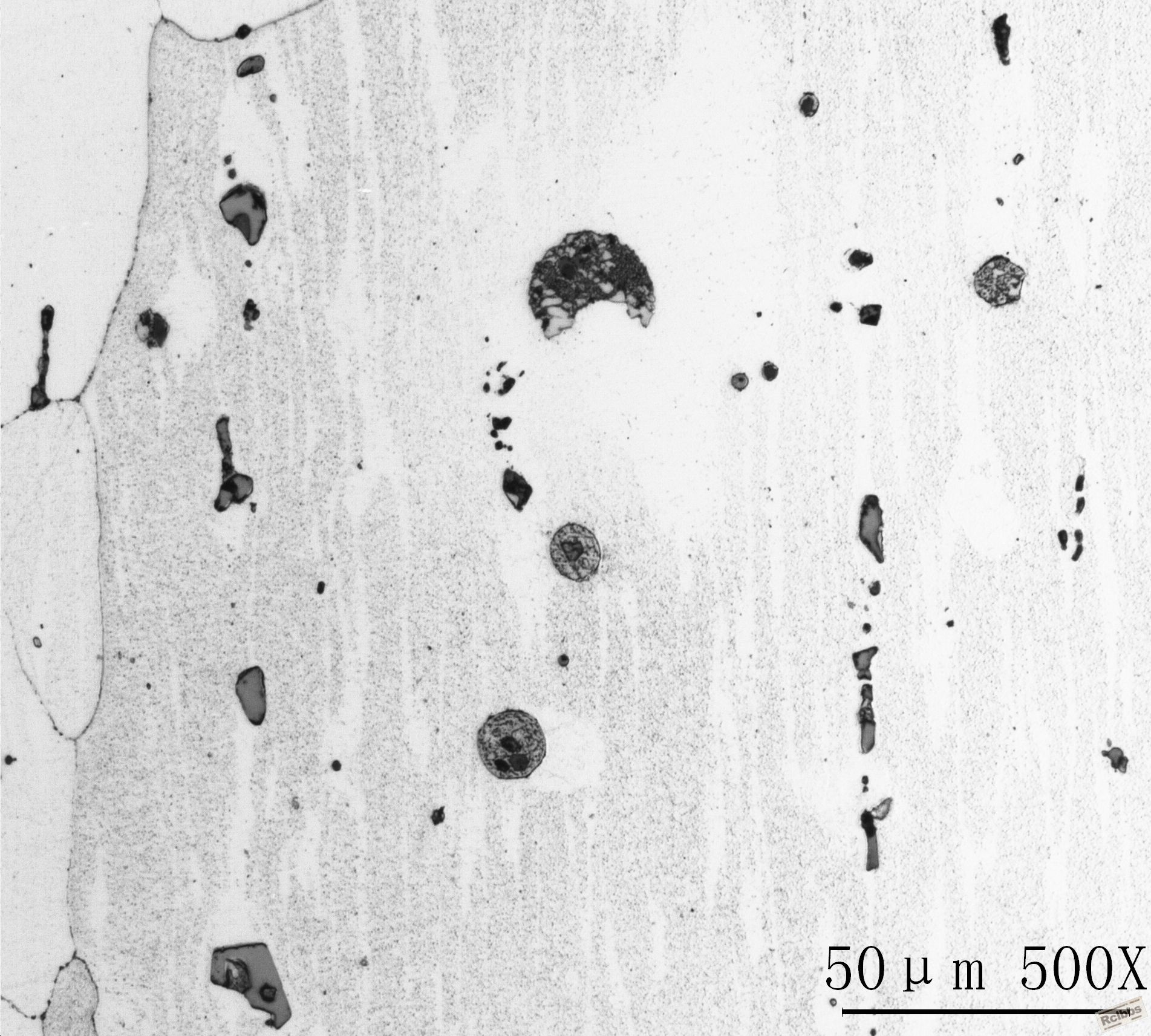

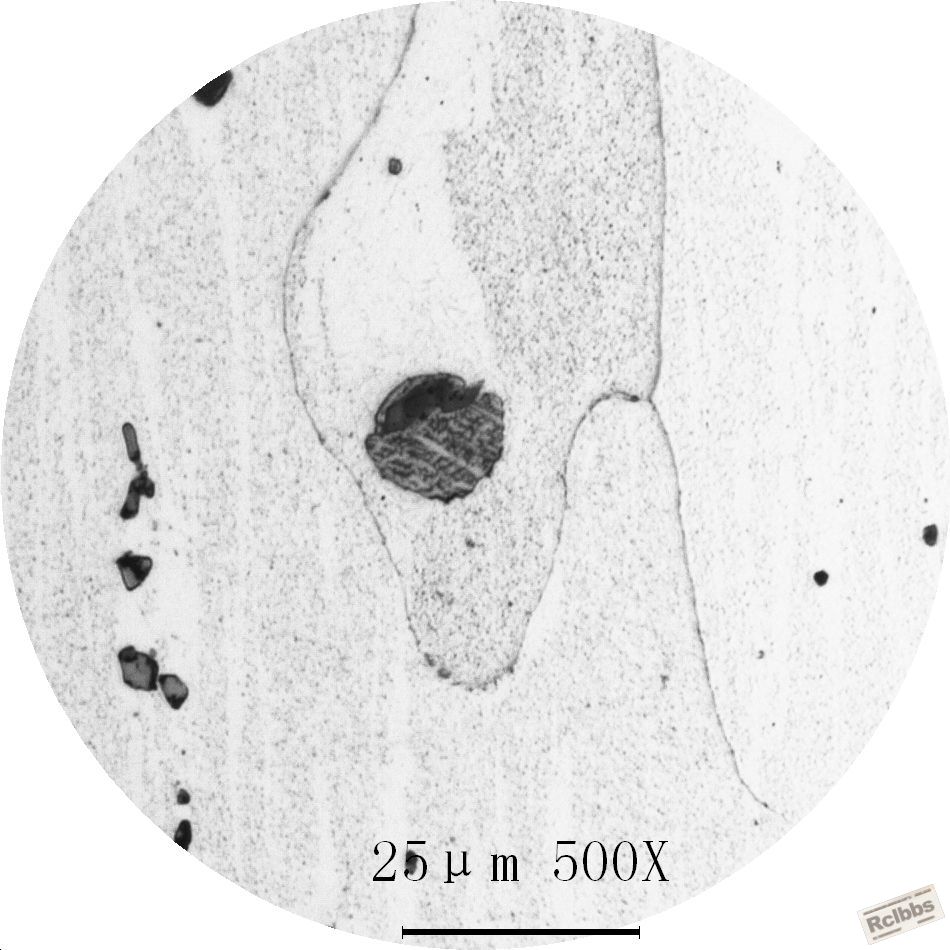

LD10过烧照片

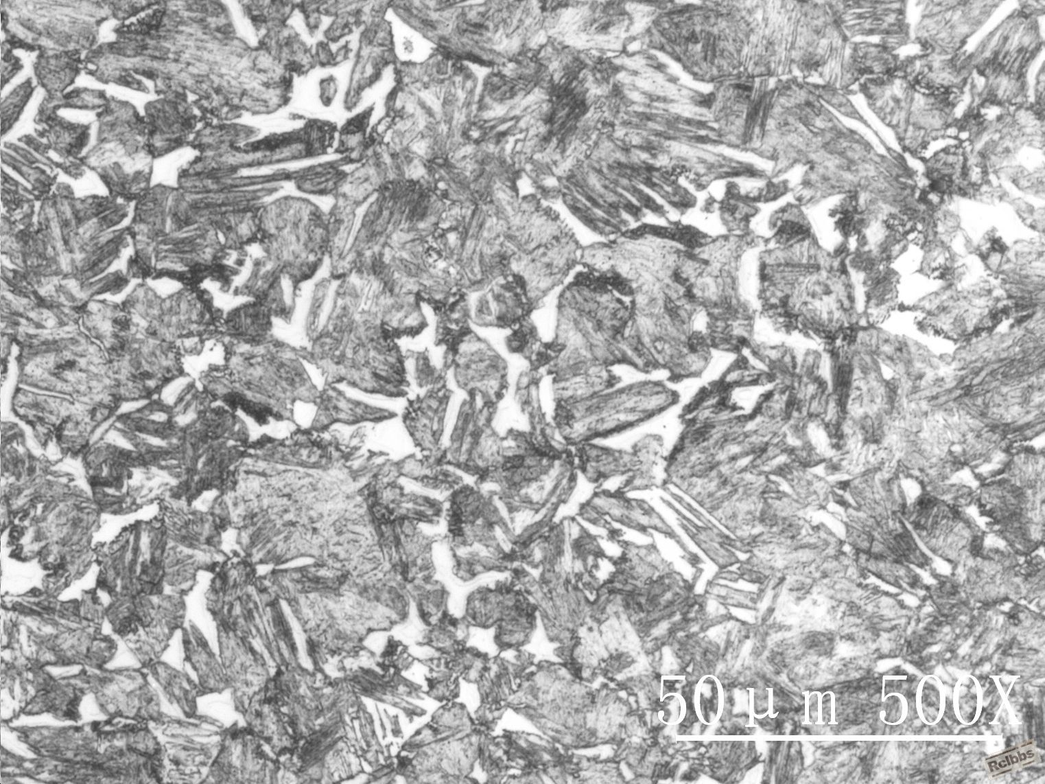

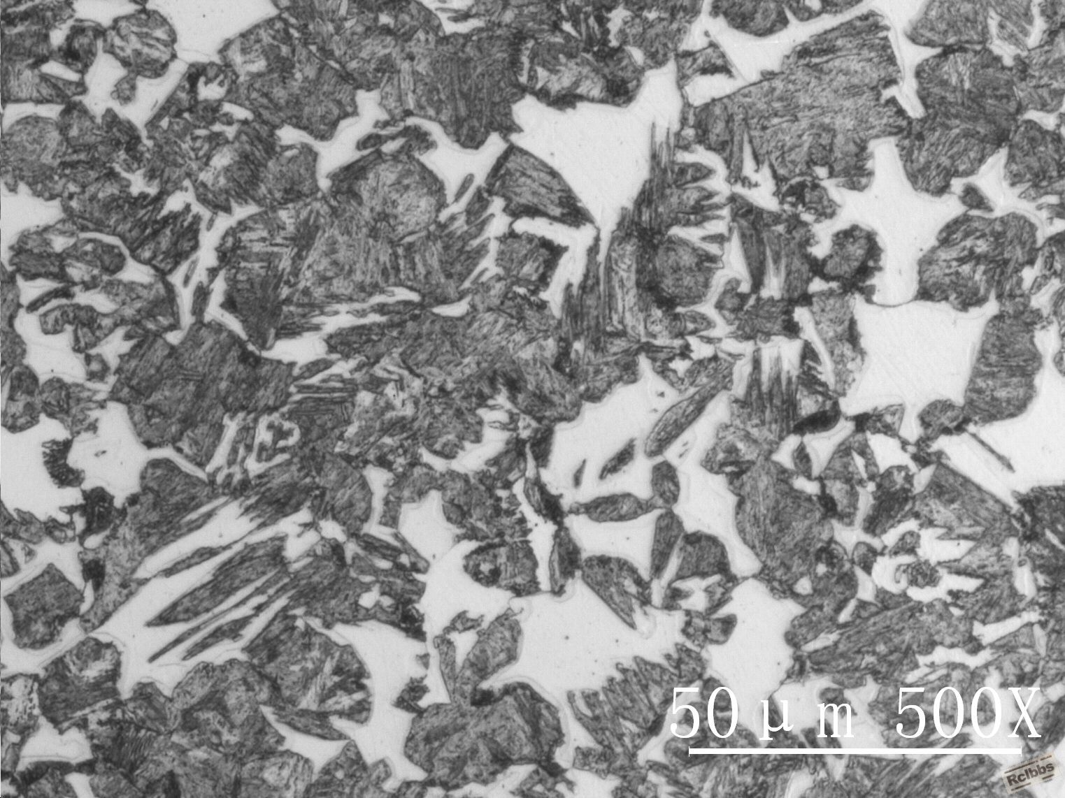

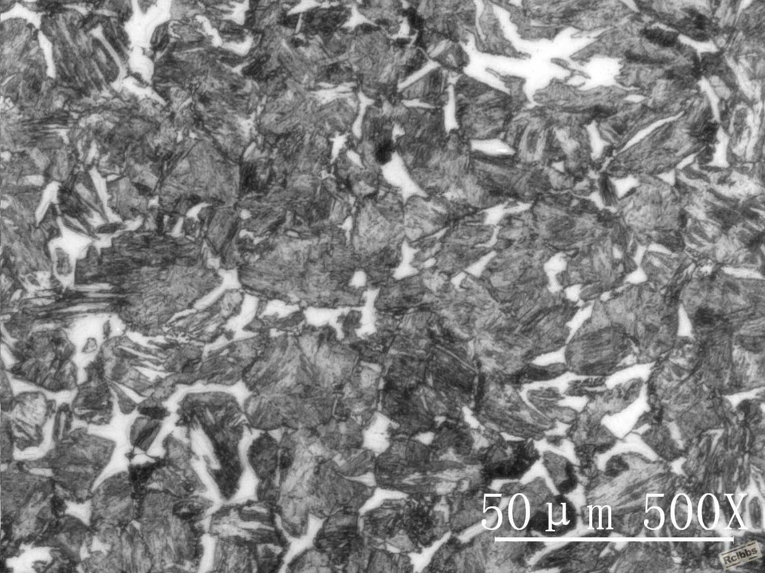

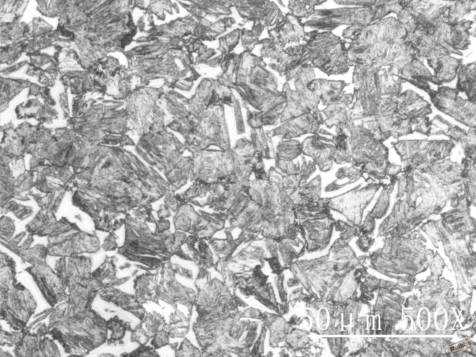

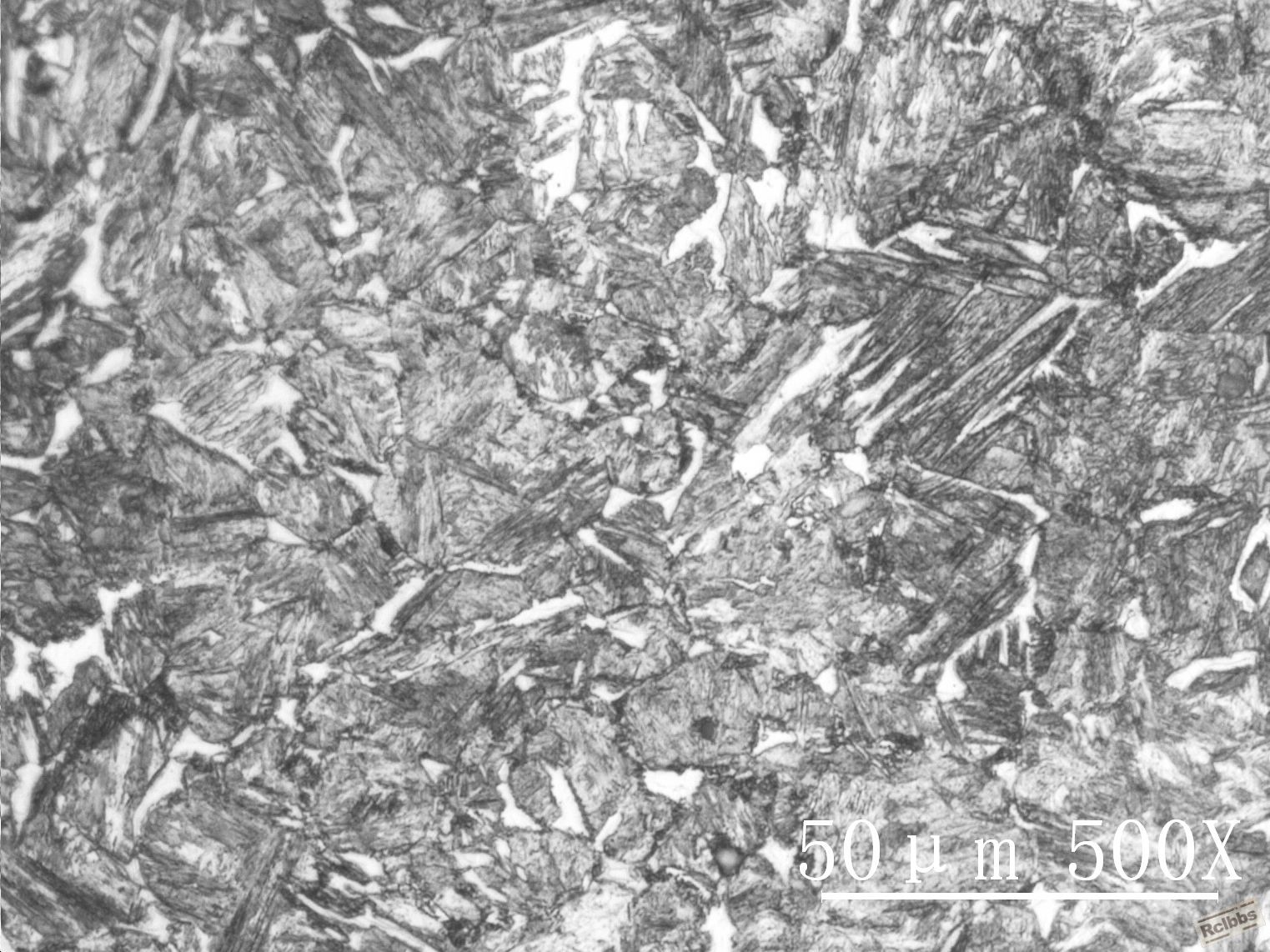

参与人数 1热处理币 +10 贡献值 +10 收起 理由
gtn1314 + 10 + 10 感谢上传!
签到天数: 226 天
 楼主| 发表于 2011-10-12 18:05:58 | 显示全部楼层
组织为:马氏体+铁素体

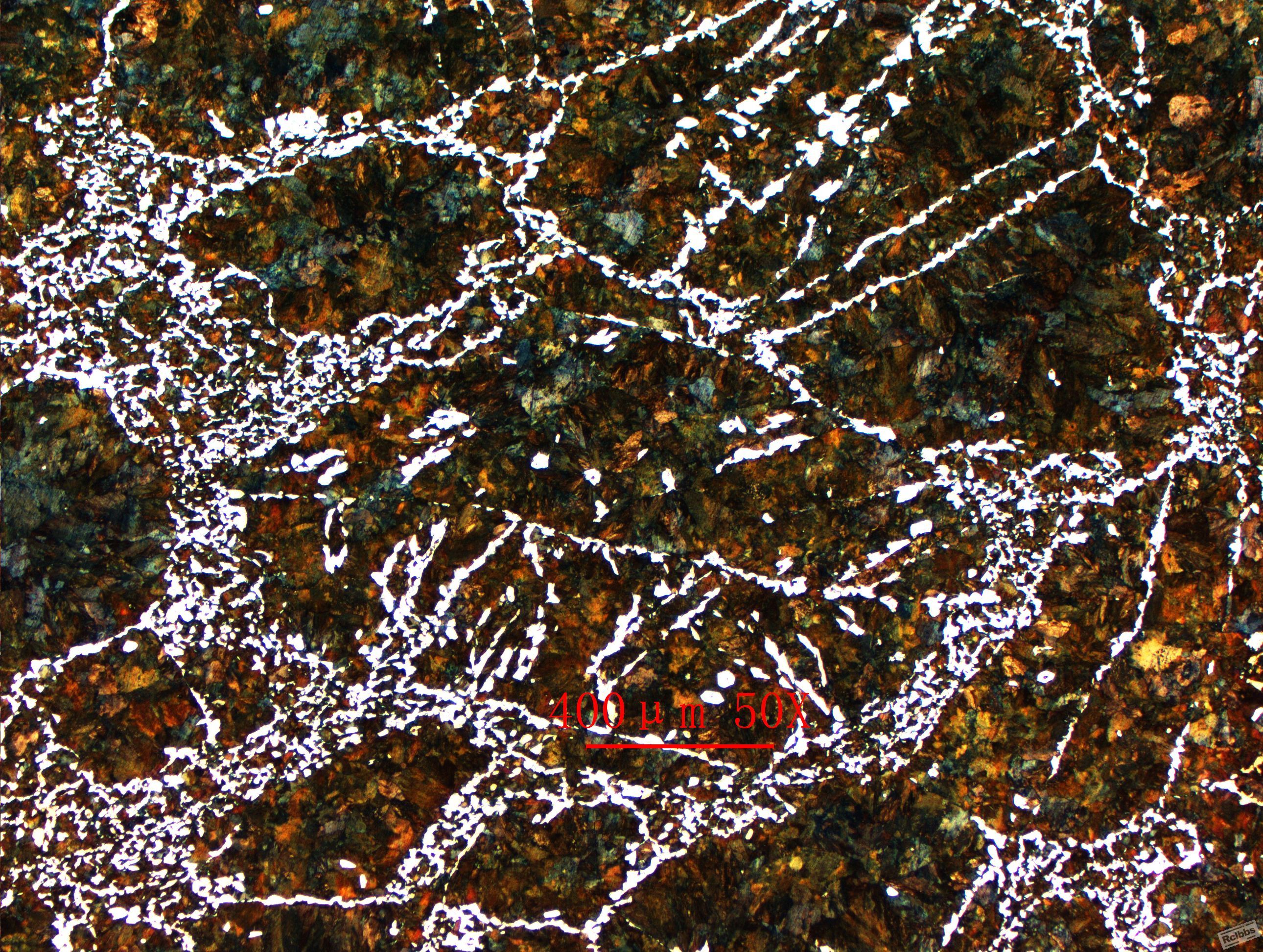

45钢照片:粗大异常晶粒

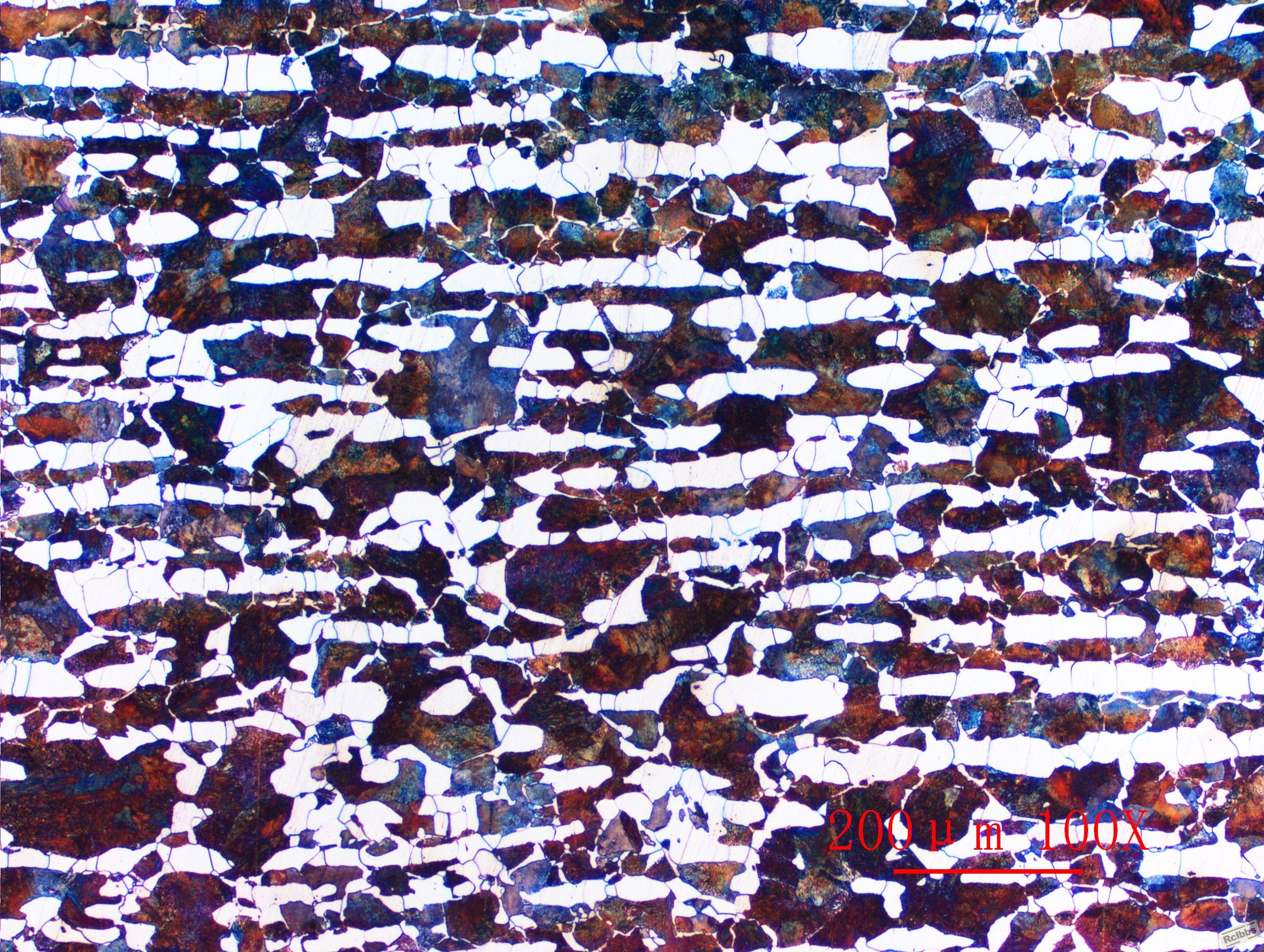

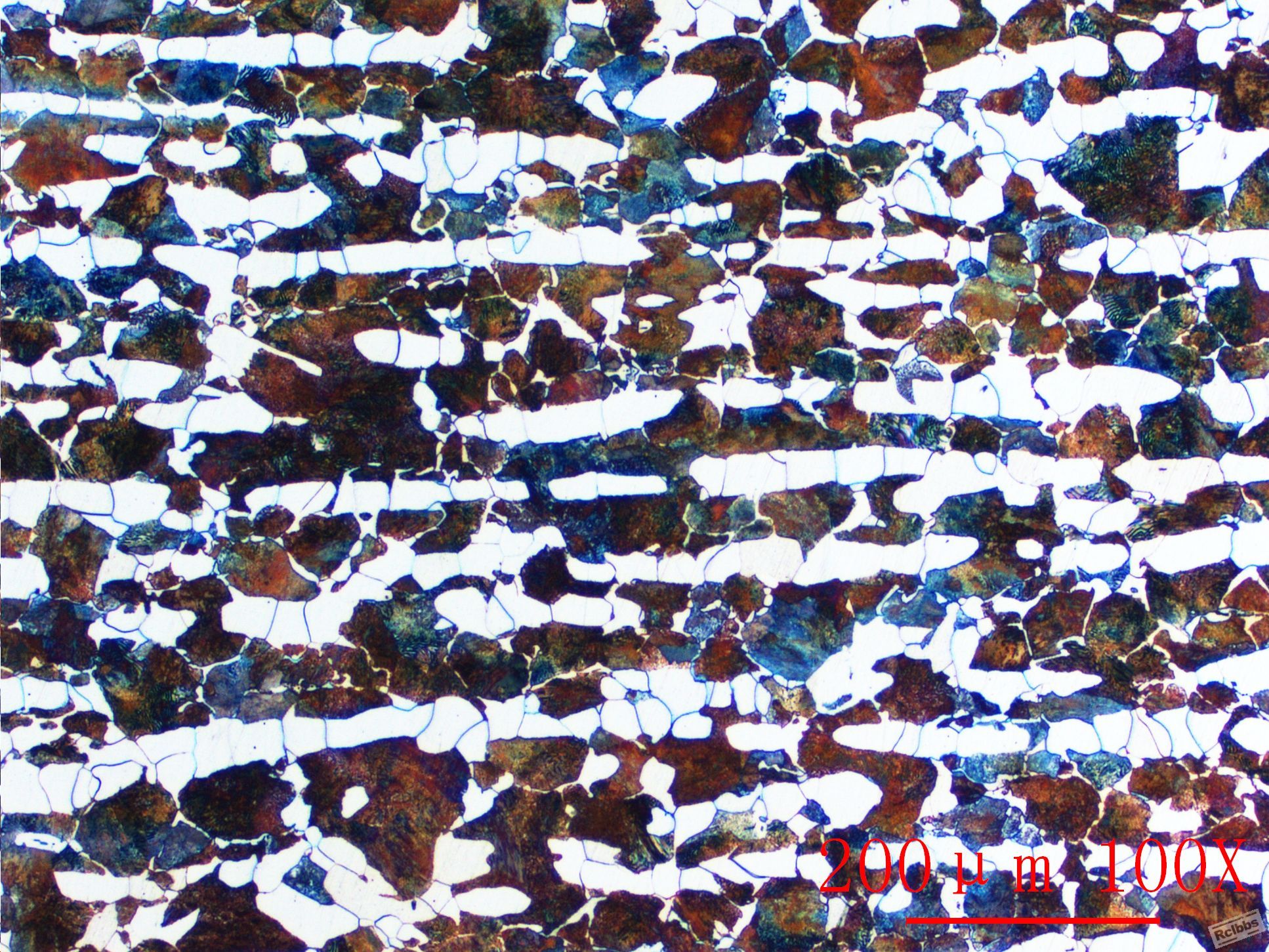

45钢:铁素体+珠光体
45钢:铁素体+珠光体
