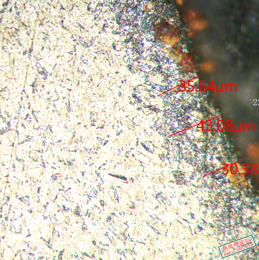

 楼主| 发表于 2025-12-25 17:17:02 | 显示全部楼层
dzkyx1314 发表于 2025-12-23 11:28
那就是了,设备漏 气严重,不光内氧化,表面都已经出来铁素体脱碳层了,这样子还是设备原因。
   至于 ...
补充氧化图,次表面飞马也多
签到天数: 102 天
 楼主| 发表于 2025-12-25 17:20:16 | 显示全部楼层
   至于 ...

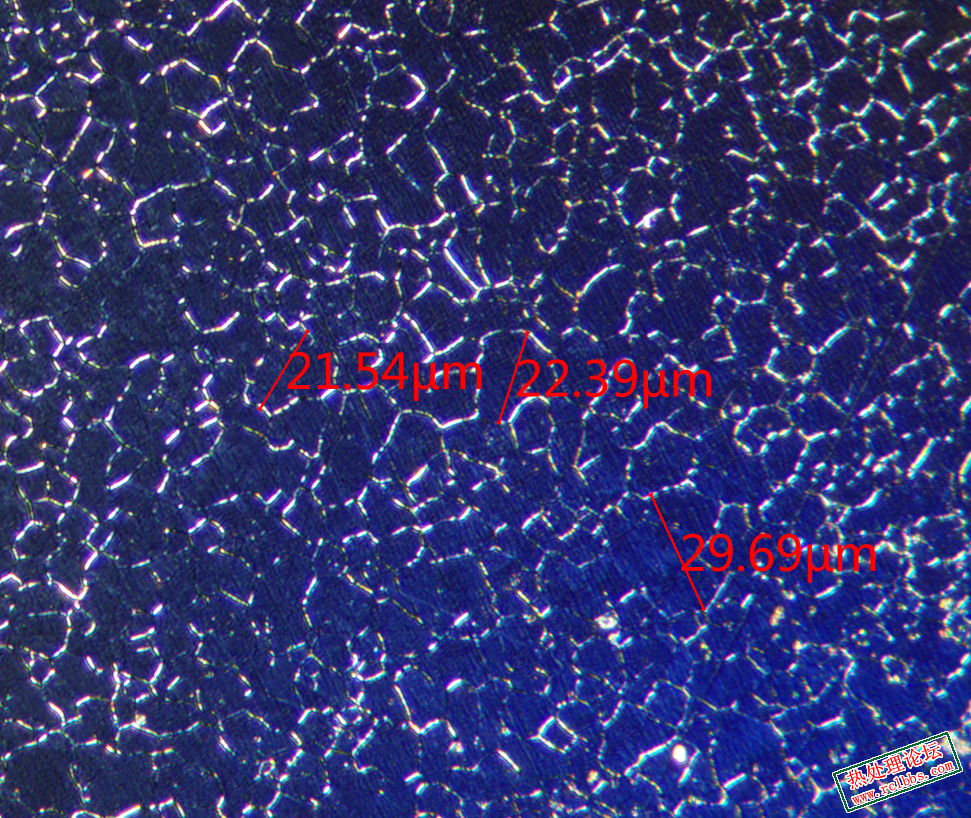

高温退火后,热处理晶粒
签到天数: 102 天
 楼主| 发表于 2025-12-25 17:21:01 | 显示全部楼层
余一泓 发表于 2025-12-23 13:53
返修后,表面晶粒
晶粒返修前后对比

发表于 2025-12-26 11:50:38 | 显示全部楼层
退火后晶粒有29.69μm吗?是什么工艺哦?这么大吗?
签到天数: 102 天
 楼主| 发表于 2025-12-26 17:16:15 | 显示全部楼层
热处理后的,客户要求满足5级就好
签到天数: 102 天
 楼主| 发表于 2025-12-26 17:16:42 | 显示全部楼层
这个是放大500倍后测量的结果
