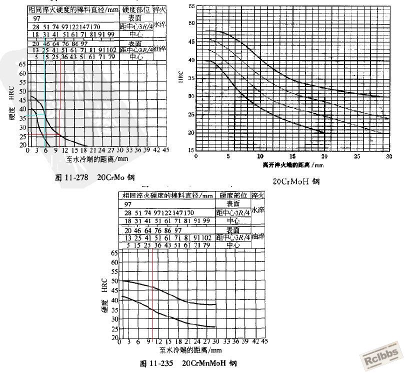

20CrMo材料(直径约30mm)渗碳淬火后,达不到38--42HRC心部硬度要求。这是材料的淬透性决定的,即使用上20CrMoH也不能保证完全可以达到。如采用20CrMnMoH勉强可以。以下是3种材料淬透性曲线作参考:
发表于 2010-8-23 23:06:27 | 显示全部楼层

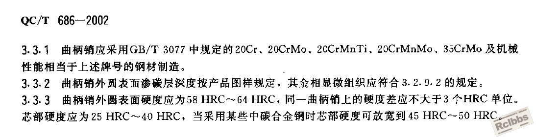

客户的要求也可以质疑,确属不合理之处应该改掉。发个附件参考:
签到天数: 2444 天
