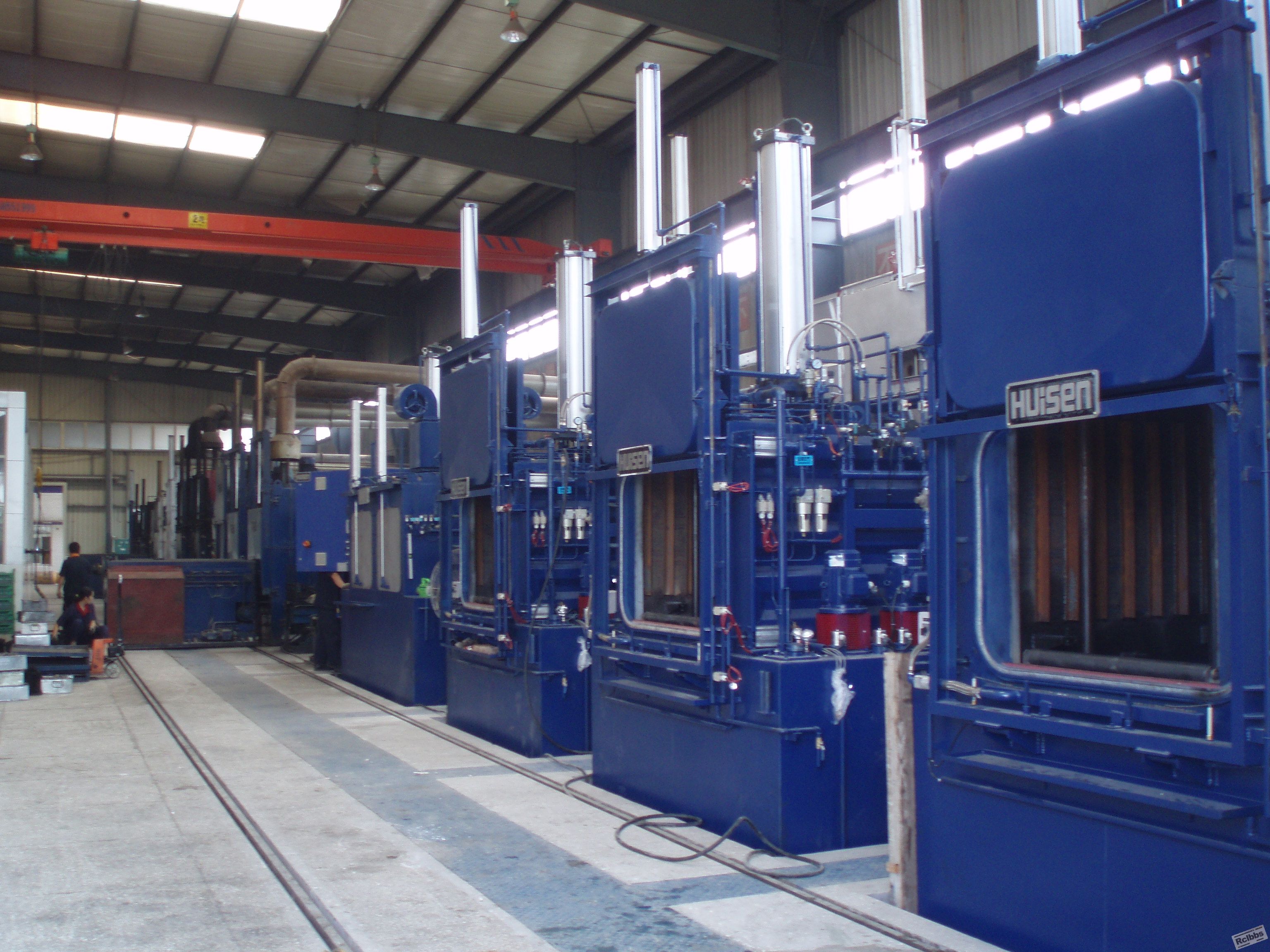

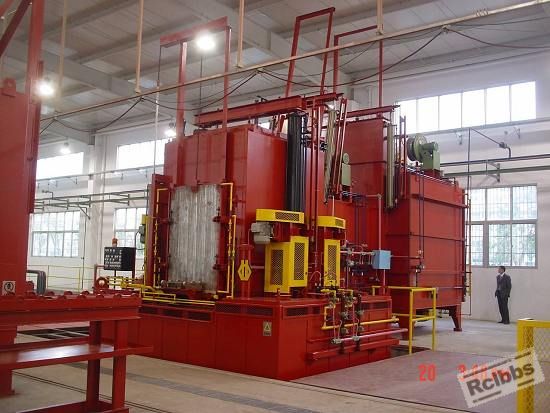

 楼主| 发表于 2010-12-20 16:14:02 | 显示全部楼层

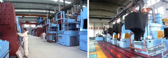

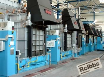

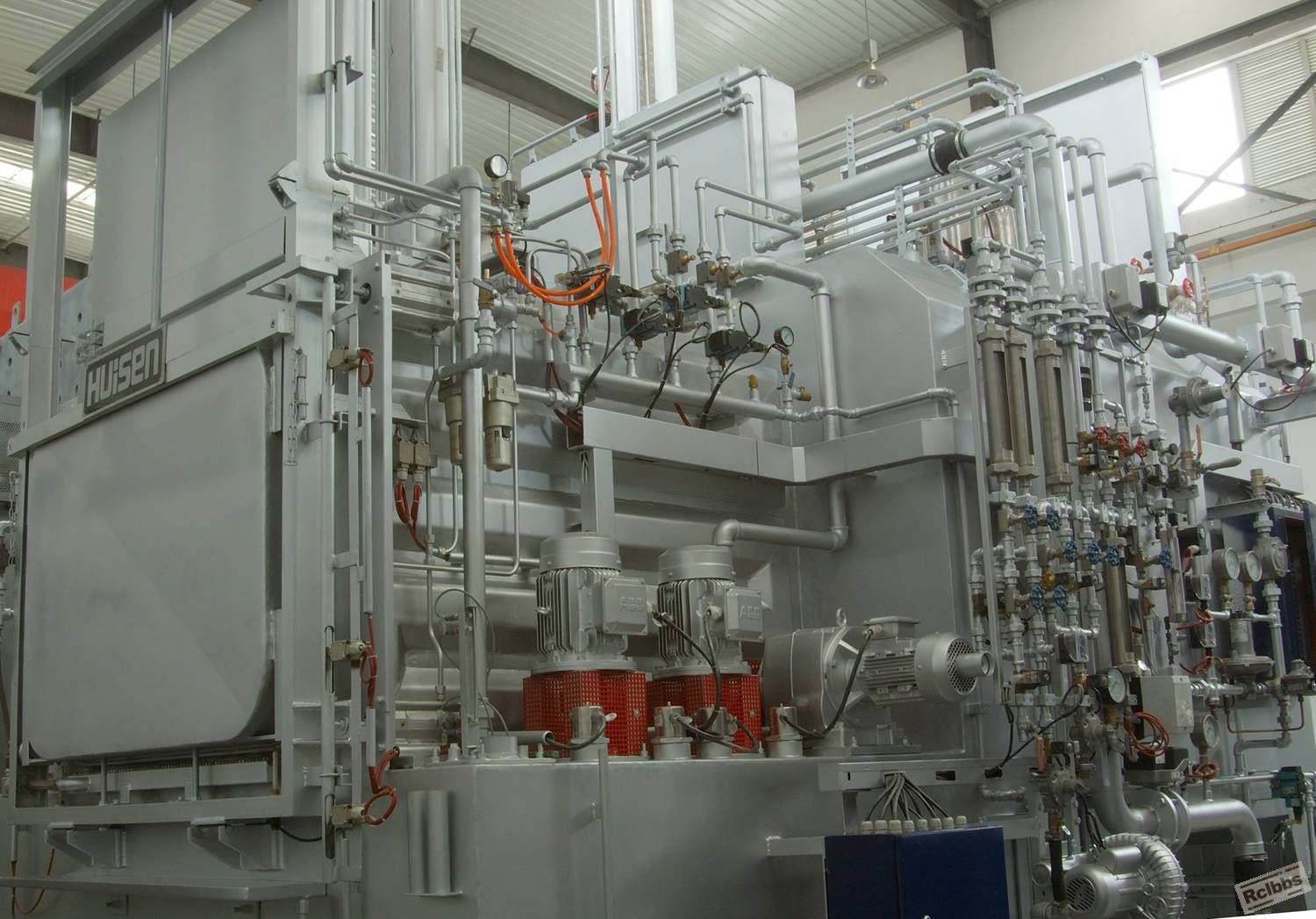

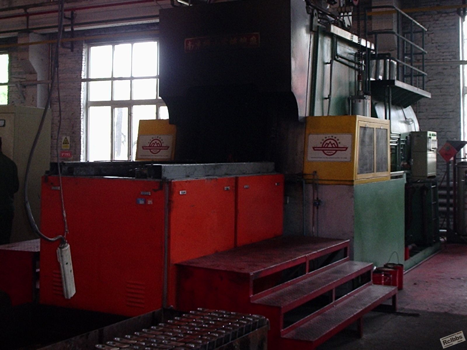

感觉怎么样:
爱协林
爱协林
宝华威
宝华威
丰东
丰东
天龙
天龙

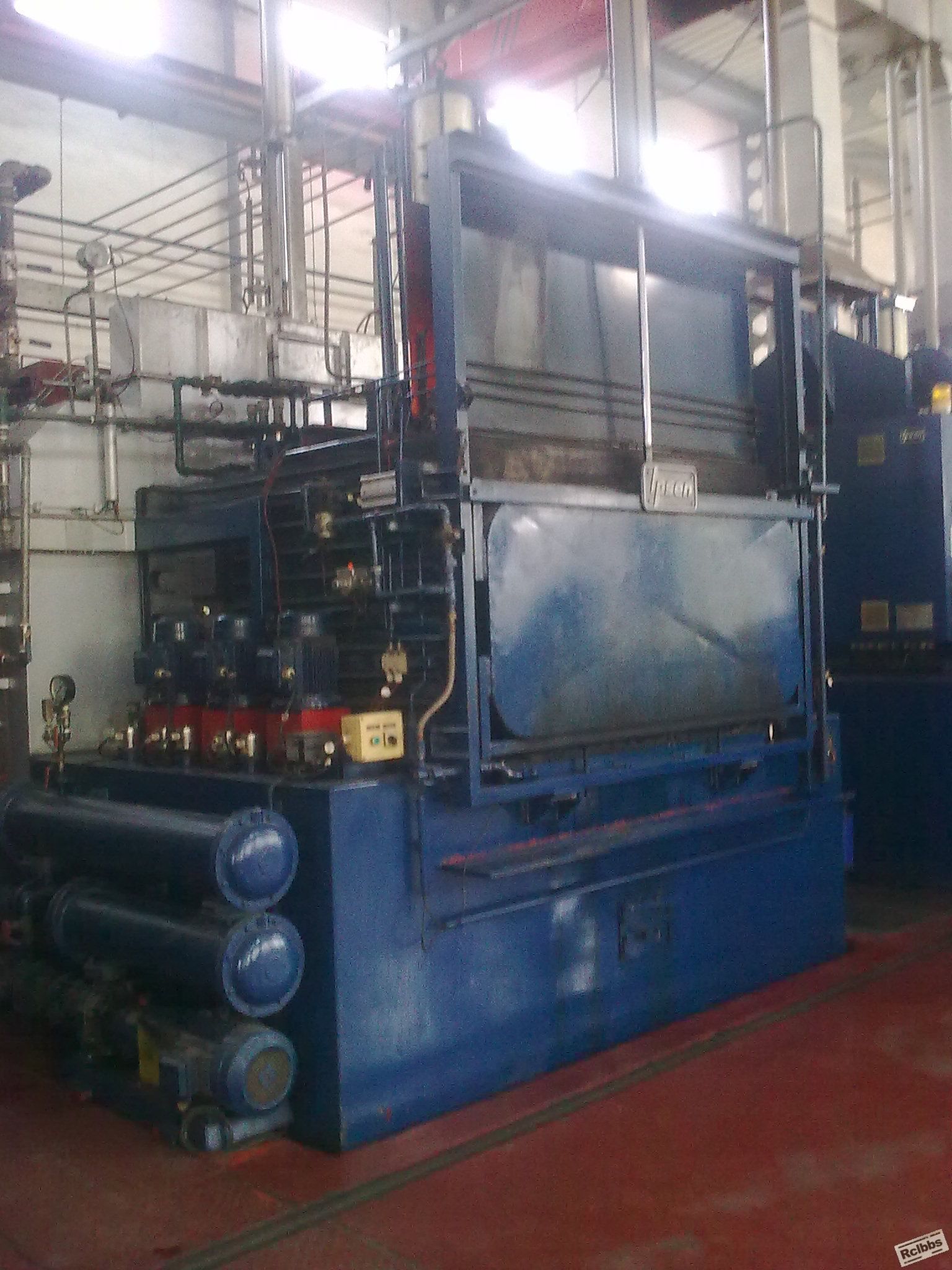

还有这些炉子
Ipsen多用炉
Ipsen多用炉
