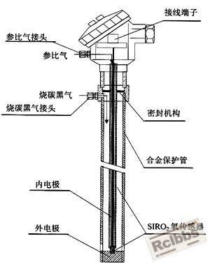

发表于 2011-1-29 16:50:06 | 显示全部楼层
楼上的可能没看过氧探头的使用说明书,一般氧探头上有两个管路,和一个航空接头
两个管理 一般上面的是参比气,下面的是吹扫气,每隔三四个小时通过吹扫气管路向氧探头头部通入空气用来清洁氧探头上的炭黑,这就是清洁氧探头的过程

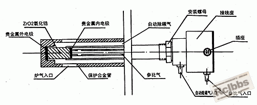

发表于 2011-1-30 15:55:37 | 显示全部楼层
这。。。。。。 你可以自己弄一个 改造吧
发表于 2011-1-30 16:16:39 | 显示全部楼层
找了个图片 你看看行不行 烧碳气的地方就是
签到天数: 531 天
