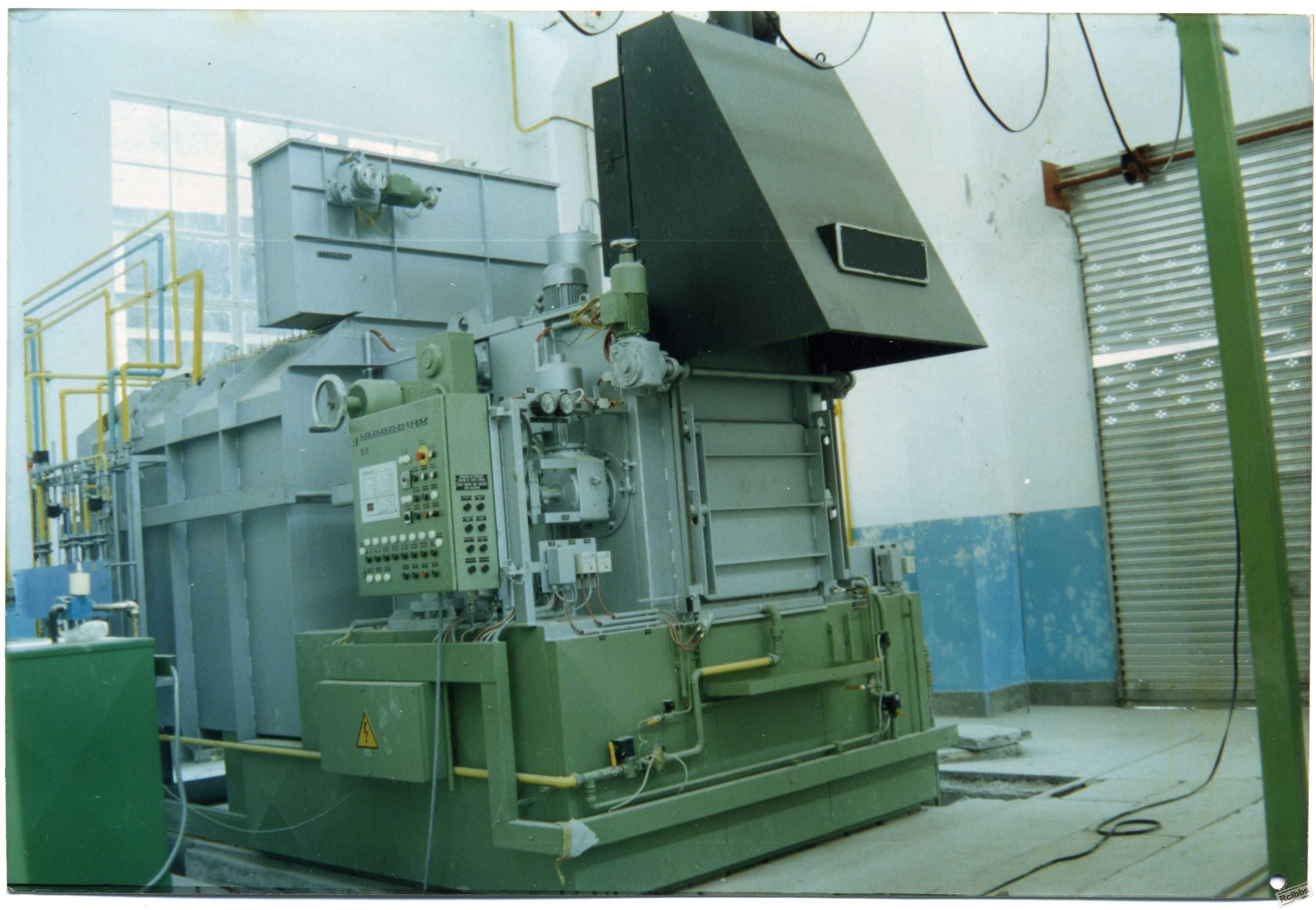

    啊…… ,我还真怕呢,热处理车间都有规定,回火炉有烧油的要求啊
签到天数: 1275 天
发表于 2011-5-24 20:39:36 | 显示全部楼层
回复 6# 多用炉业务员
据了解重齿那次是维修员工在多用炉已经滴注封门后发现防爆盖还没装,没停炉就去安装防爆盖,以致酿成惨剧。不是设备原因,是没有按照规程操作,思想没有引起足够的重视造成的。其实没有哪家多用炉没爆过。易普森、艾协林也都一样。艾协林的设备在某外企曾经将前门炸飞出去了。

回复 24# 热火
    基本上所有的多用炉主炉爆炸,都是员工操作失误,所以需要做炉子厂家花更多的精力在安全系统的设计上,用炉子的客户多花点时间在员工培训上,否则,爆炸声还是会年年听到的。
 楼主| 发表于 2011-5-24 21:45:00 | 显示全部楼层
这台炉子本来在设计上也应该是不会爆炸的,但还是有工人可以严重违反操作规程,在炉门火焰熄灭后,强行手动开门,开门过程中,突然发现没有火焰,又马上用人工点火,最后是把炉门炸飞出去的。

我们的板簧回火炉也发生过爆炸,不过不是很严重,未伤及工人。原因是燃气熄灭,无人及时去点火,按点火开关。炉子不能自动点火。

湖南益阳多用炉爆炸可能是中国第一台多用炉爆炸事故,就是著名的“军工”不便于说了。东方炉型。

云南齿轮厂那年炉门飞出来的事故,就差点把南京那家炉子厂的老总蹦掉。搞得客户没有工人敢去操作多用炉了,做产品还是用井式炉,让多用炉长期闲置起来。

多用炉我不太了解,如果是回火炉的话,发生爆炸事故,都是因为操作失误造成的。所以大家一定要严格按照操作规范执行!

不能都说操作。难道设备厂家就没办法了。

这个是回火炉吧,应该是清晰不干净,造成残油太多
发表于 2011-9-16 16:50:10 | 显示全部楼层
回火炉要定期烧油,要不在300-400度之间回火时最容易发生爆炸

压力过大 渗碳炉 压力能多大···多用炉经常炸膛 渗碳炉爆炸我到没听说过

低温回火很容易有集油的现象,用一段时间后请升到500~600度保温三个小时烧一次油烟.

另这个炉子好奇怪 前半截像 连续炉 你看中间门上面的棺材好像连续炉顶上的
