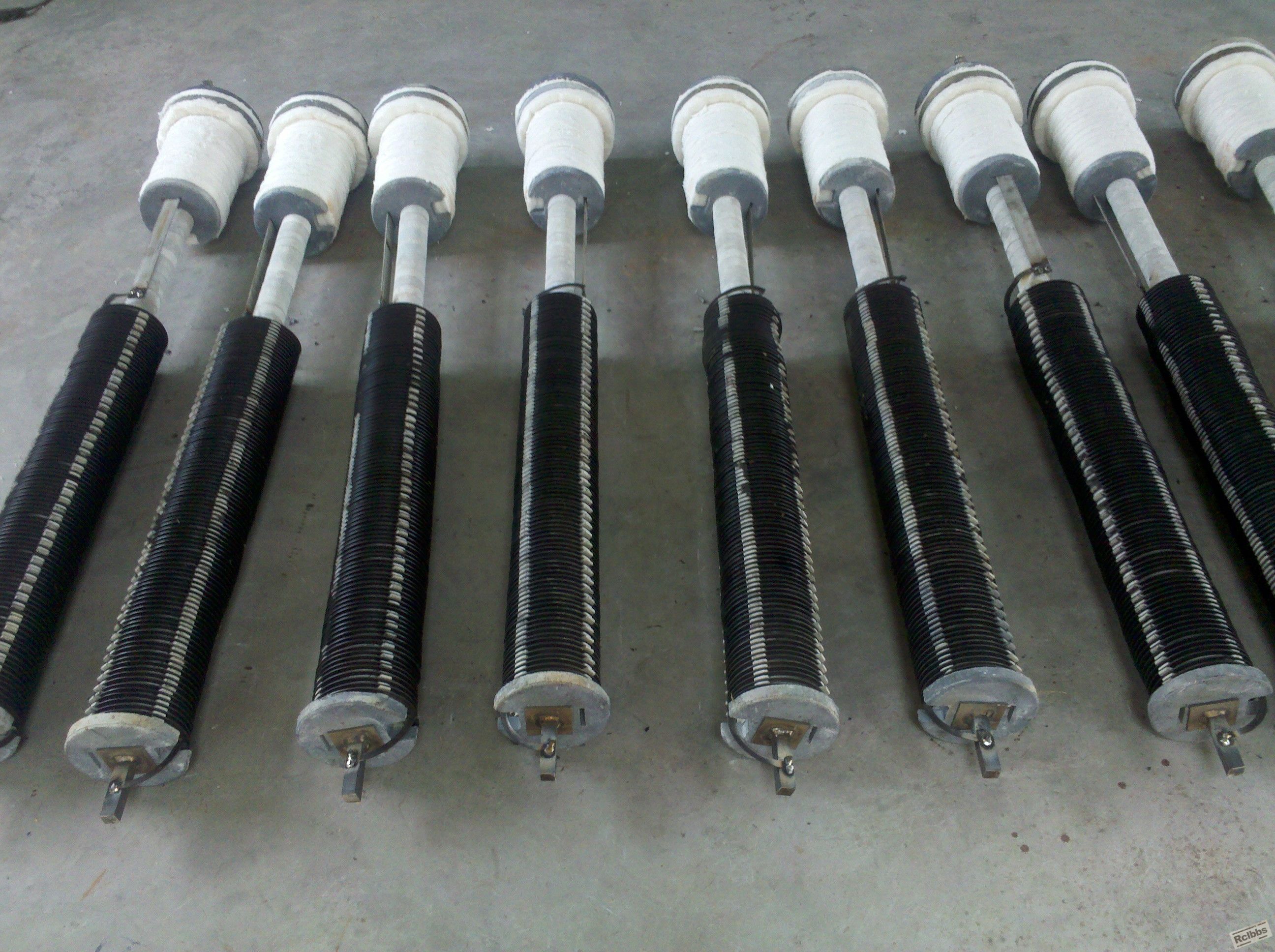

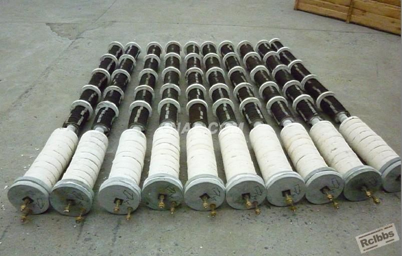

慕山大哥说的螺旋式的辐射管我们就做的,这种的一半用在铝合金热处理炉比较多,温度700以下又有风机循环,用2080的话寿命可以用到最少8年以上都没问题,就算用2035也可以用到5年左右。不过温度高就另当别论了,康泰尔的货确实好但是价格也是贵的离谱,这东西也要看温度选材料的,900度左右么用255足够了,1000度左右么用216Nb比较保险。有的厂为了节省成本1000来度用255,寿命肯定短。反正价格好就给好货,价格贼低的,你让供应商也没办法给你多好的货,而且绝缘支架内的一些成份也会影响电热元件的寿命。所以顺便想请教懂耐火材料的朋友,康泰尔用的支架跟国内支架区别在哪里?
贴2种螺旋式加热器(真正叫做卡口式加热器)的图
这种是悬挂式的

这种卧式的
