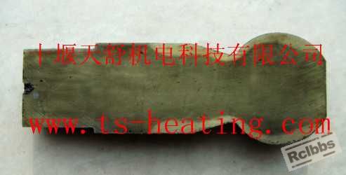

[原创] 晒我公司球头销淬火设备

这个加热器对钳工技术要求很高啊,中间那小弯不好搞的。就怕加热的时候加热器抖动啊

shaod 发表于 2012-4-19 13:42
这样做出来温度不均匀的,球顶硬度或是偏低或是整体温度过高
楼主在制作的时候就把球顶与感应器之间的间隙做的小些,两侧间隙大。这样有一定的作用的,看加热的时候火色还是很均匀的。当然这都是粗放的控制,稍微变一点就差很多了。   不知道在实际生产中效果如何

设备太简单,不知道上面是怎么定位的,
下面是托杯,基本上看清楚了,
如果上面无定位,不知道旋转起来摆差有多大?

好像是上海恒精的吧,看到淬会颜色,温度大概有870度左右吧,加热还可以,但我没看到冷却装置,请问,如何冷却?????
发表于 2012-10-17 10:34:29 | 显示全部楼层
还有个问题,工装夹具在上产品时,淬火后对干部下端的凹槽有没有影响??????、

这种感应器不加硅钢片,硬度可以达到多少、50度有吗
