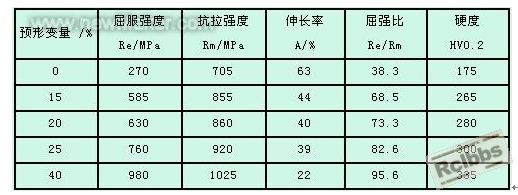

发表于 2013-3-4 15:43:06 | 显示全部楼层
达到550HB?
哪里的要求?
一般不锈钢只能通过变形强化。但是也达不到550HB吧。提供一个板材的变形后的强度对照:
签到天数: 72 天
发表于 2013-3-6 11:58:04 | 显示全部楼层
热处理对304不锈钢的强度调整是很有限的,他的强度对热处理不敏感。加工硬化效果显著。提出来的要求不合理。
