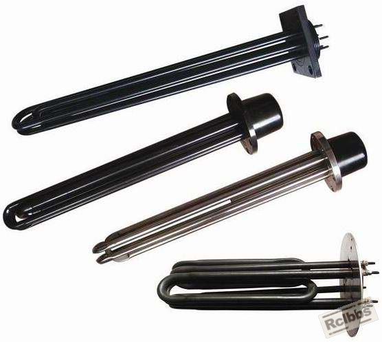

发表于 2012-2-7 23:13:27 | 显示全部楼层
个人建议用电热管,相对节能,省事一点。
电路接好后。用杆子,提着电热管,冰层,会融化开一个洞口。
然后把电热管固定在杆子上,横着放置淬火槽上。尽早把循环打开。
假如,一个功率太小,可以放置4个左右。
淬火液温度太低时,不能淬火零件,容易开裂。
浸液式 加热管
浸液式 加热管
