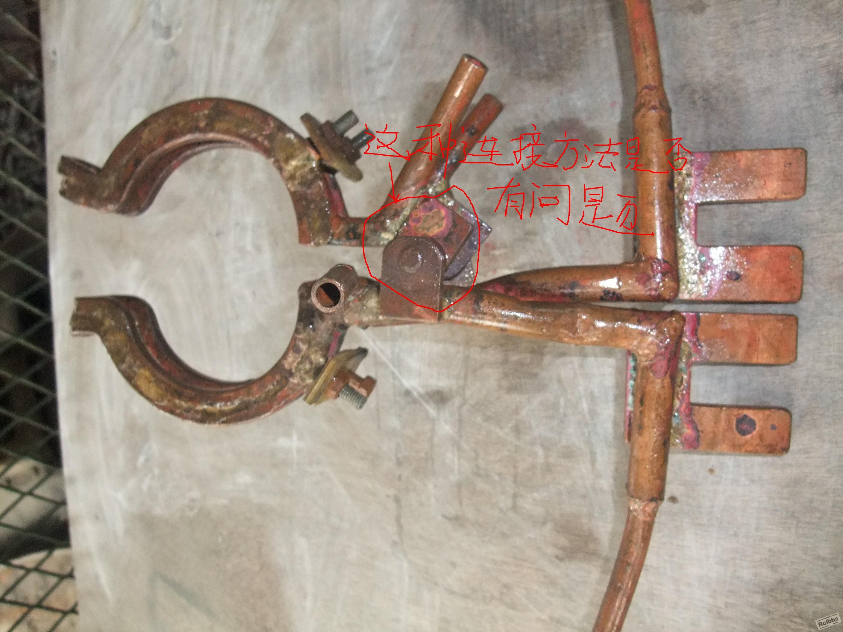

[讨论] 大家帮我看看这个感应器是否可行?

"高频感应连续淬火可以让工件旋转来实现"交接处怎么办? 这样的话交接不是有软带?

 楼主| 发表于 2012-2-12 17:12:16 | 显示全部楼层
nhsl 发表于 2012-2-12 16:30
这样是不是边缘温度高?中间怎么淬火?
里边的间隙比外边的间小了2mm左右

 楼主| 发表于 2012-2-14 08:21:16 | 显示全部楼层

发表于 2012-2-15 09:53:19 | 显示全部楼层
如果只是淬法兰盘的两个侧面平面,法兰盘两边的圆柱面不淬的话,采用连续依次加热依次淬火的感应器要比你这个感应器简单多了,零件需要旋转.
发表于 2012-2-16 21:08:30 | 显示全部楼层
lyyanlaoshi 发表于 2012-2-11 19:21
没办法 因为这个法兰的两个面都要求淬火,这样的话只有两面同时淬火了
   看来你的产品是中间那个(凸起)的法兰两端面感应加热淬火,那么两侧往外延伸的两个直径不同的外圆是否也加热淬火呢?
   发难两端平面要加热淬火,必须使用加装导磁体的强力感应器。
做个外圆感应器  内外两管一冷却一淬火 感应器有效高度小于宽度 根据工件设备加适当导磁体(加热法兰用)淬完法兰可直接淬轴面(适当调整设备) 注意反过来淬火时冷却以淬法兰
发表于 2012-3-26 23:12:18 | 显示全部楼层
感觉你设计的感应圈结构太复杂了,从你拍的图来看上下圈的电流好像反了,在加热过程中磁场会相互抵消的,加热效果会很差。我觉得还是设计简单的感应圈比较好,因法兰盘两头轴直径大小不一样,相应的感应圈大小也不一样,你可以分两次加热淬火。没见到实物,只是提点建议,仅供参考!

 楼主| 发表于 2012-3-28 05:53:01 | 显示全部楼层
shenyanjunsyj 发表于 2012-3-26 23:12
感觉你设计的感应圈结构太复杂了,从你拍的图来看上下圈的电流好像反了,在加热过程中磁场会相互抵消的,加 ...
行家!!! 一下子就说到点子上了。复杂是没办法的,分两次淬的话硬度很难保证。
发表于 2012-3-28 22:45:32 | 显示全部楼层
".....分两次淬的话硬度很难保证。”怎么理解?按我们以往经验应该是更能保证硬度的,只是两次淬火效率低些,但质量更稳定
发表于 2012-3-31 22:08:29 | 显示全部楼层
看不清楚电流流向,感觉好像没经过感应圈,直接短路了
发表于 2012-4-8 21:14:23 | 显示全部楼层
感应器设计不是很合理。需要改进

 楼主| 发表于 2012-4-9 21:19:37 | 显示全部楼层
感应器开发 发表于 2012-4-8 21:14
感应器设计不是很合理。需要改进
就因为觉得有问题,才发上来大家看看。不知专家有何高见,请指点一、二不胜感激。
